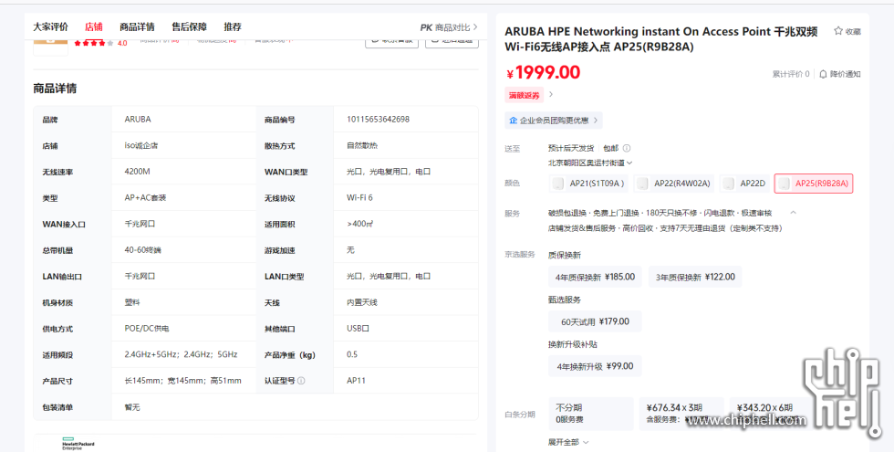

618下单了2个Aruba的instant on的ap25,活动便宜啊~~~~~
ap25是poe+的供电标准+2.5G端口,这几天一直再找2.5G poe 交换机,华三普联**等品牌,眼花缭乱的现在都敢看UBNT的了....

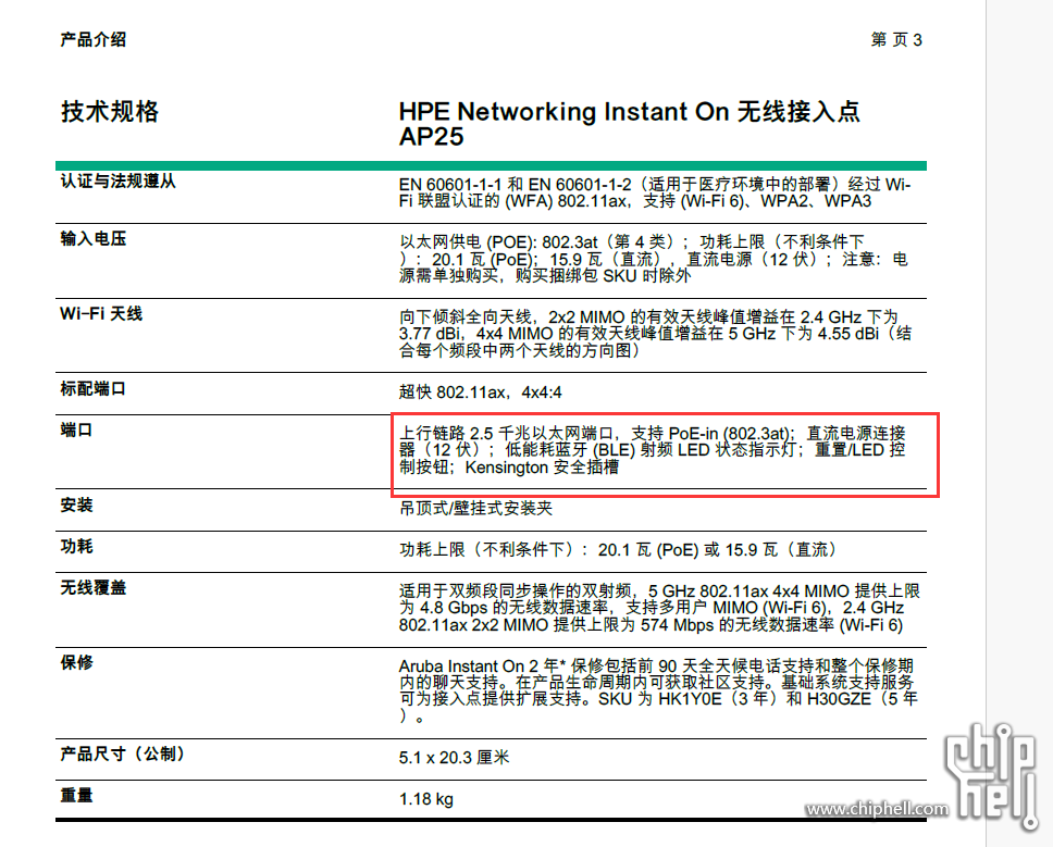

发表于 2025-6-5 09:24 | 显示全部楼层
这不是千兆吗?没有2.5G业务口啊

 楼主| 发表于 2025-6-5 10:24 | 显示全部楼层
qqwwaa112 发表于 2025-6-5 09:24
这不是千兆吗?没有2.5G业务口啊
官方说明写明的 一开始我也以为是千兆端口
