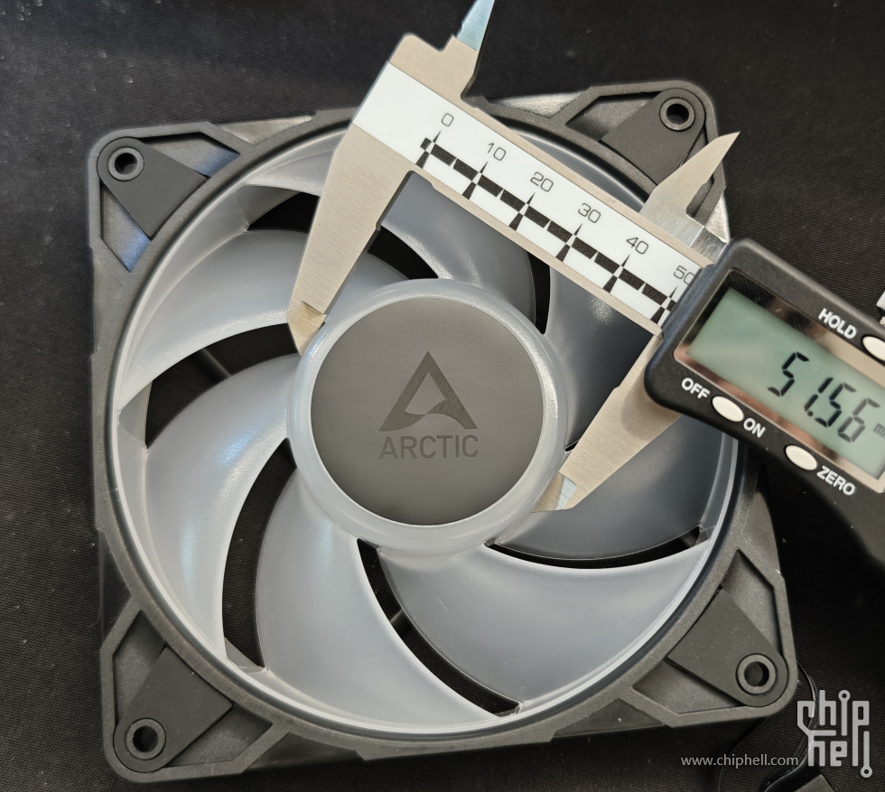

风机尺寸为120*25mm 整体跟P14PRO相似 采用的7叶连叶大轮毂的设计 轮毂尺寸为51.5mm

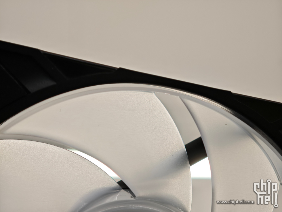

在间隙方面非常不AC 虽然没用塞尺测量 但是目测能够达到0.8mm(对比AC其余产品可以说是史诗级进步)

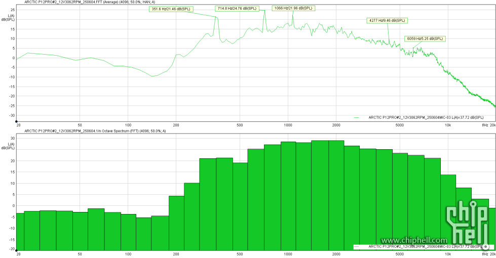

FFT如下 同样未发现异响 但谐波peak较为明显

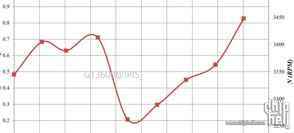

关于闭环 这里单独讲一下
一般开环控制的扇子 在经过失速点前(即高流量区间) 转速随压力提升 呈现下降趋势 如图所示
而闭环转速由程序介入固定为恒定值 所以相较于开环而言 算是变相的手动提高了转速 所以PQ相对来说会比较"陡峭" 但是相对来说 噪音也会提高(类似于测量过程中手动拉高电压提高功率 用以保证转速恒定)
这种方法相对来说会让PQ更好看 本身也不是实现难度高的方法 这里单独提出来 主要是为了点出 开环与闭环PQ 不能直接用于比较

吹酷里奥的话应该很好罢
他量的是1.1mm

他量的是1.1mm
当时手头没塞尺目测差0.3mm倒也正常 不过比之前老产品小了倒是真的
