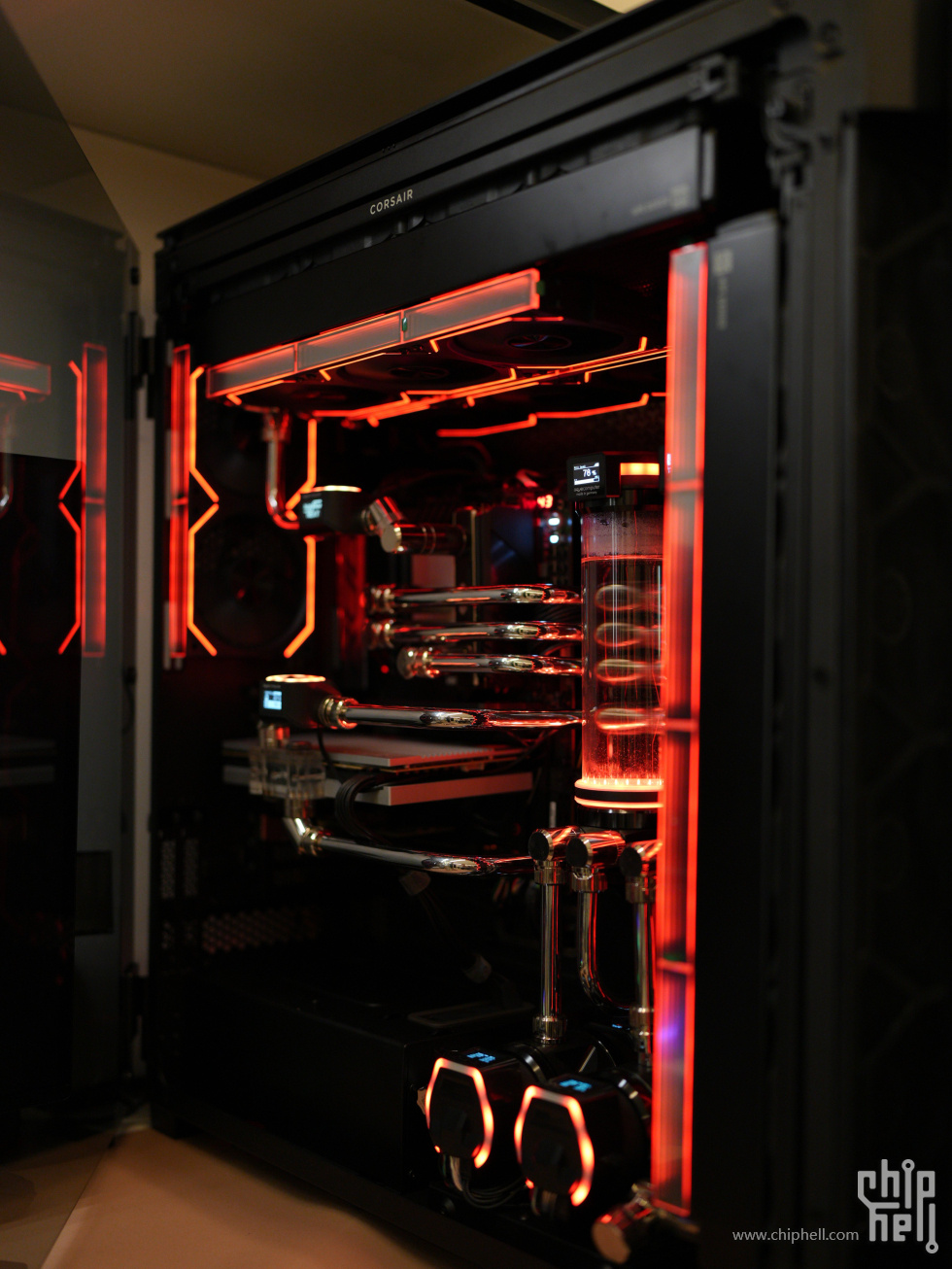

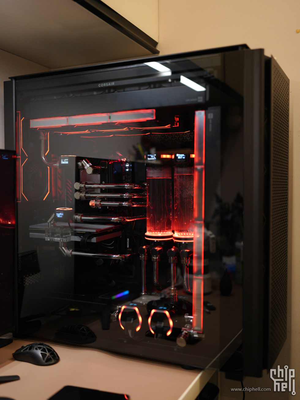

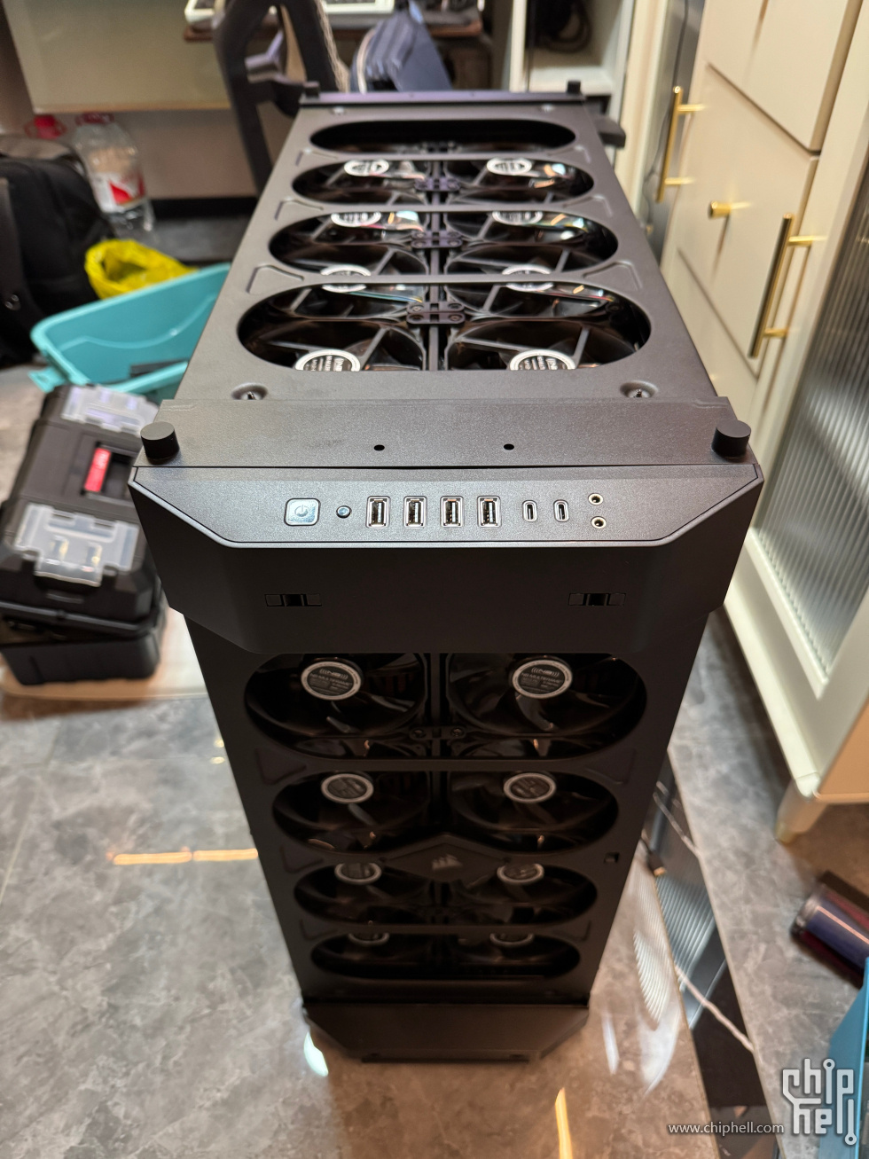

每次都在错误的时间节点 买到 认为对的东西
尤其是IPHONE 每次刚买完1-3周 新款就开卖了
而这次 这个机箱从去年等到今年4月份一直没有国内卖的消息 海盗船 让人欢喜让人忧
4月份机缘下 得到一个 1000D 想想就这个算了
于是有了它 还顺便 为了5090 把整个电脑 全换了
然而刚装完的当天 得到9000D到货的信息 心里面十万个草泥马呼啸而过
用了几天1000D 发现顶上的玻璃是在是闷 真想把它砸了 拆掉顶盖 热气把铝顶盖都吹烫了
最后 还是下决心 搞到这个9000D
又于是 PA602 果断遗弃
送货的大叔 说这机箱38公斤
两块板独立包装

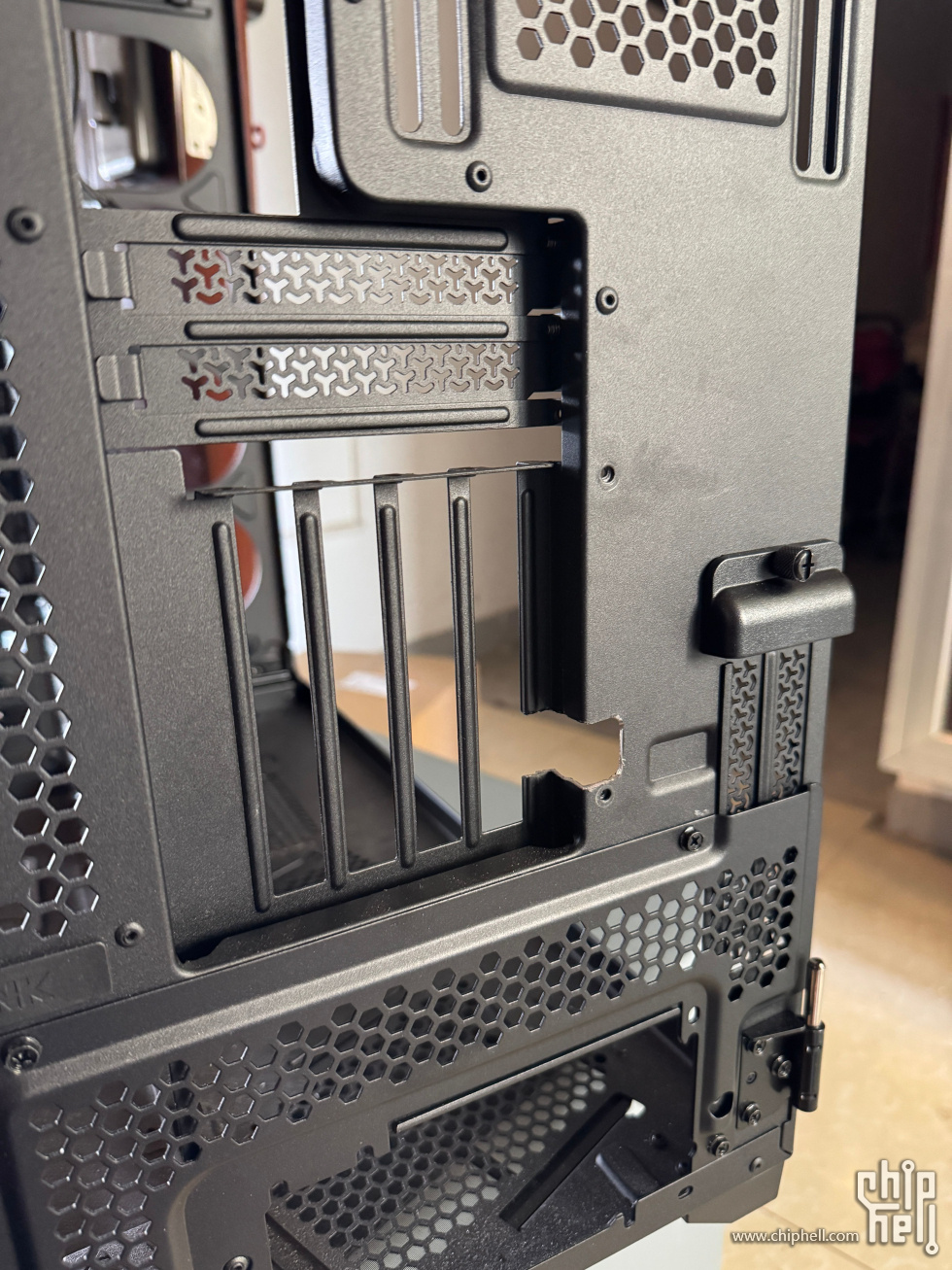

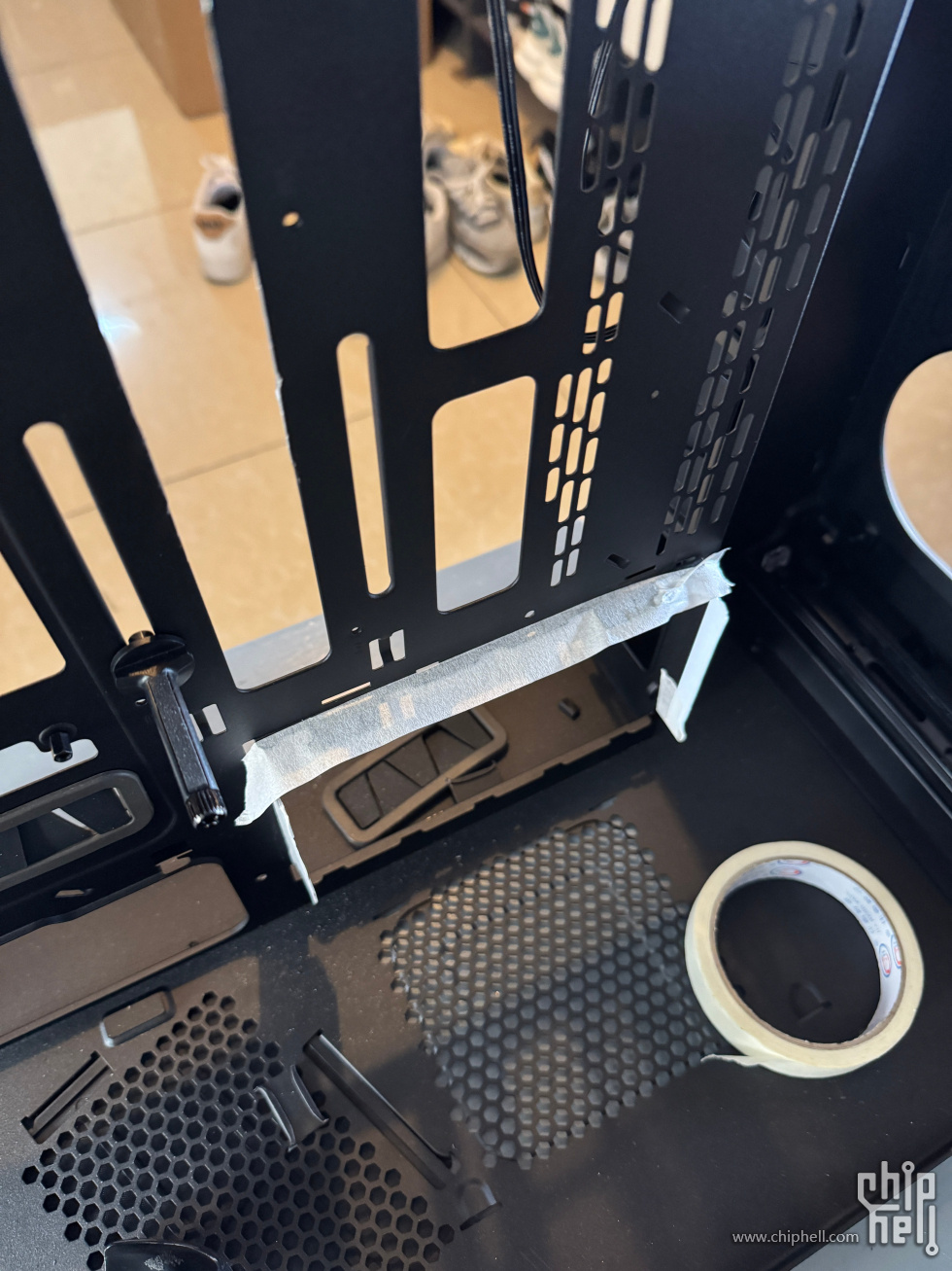

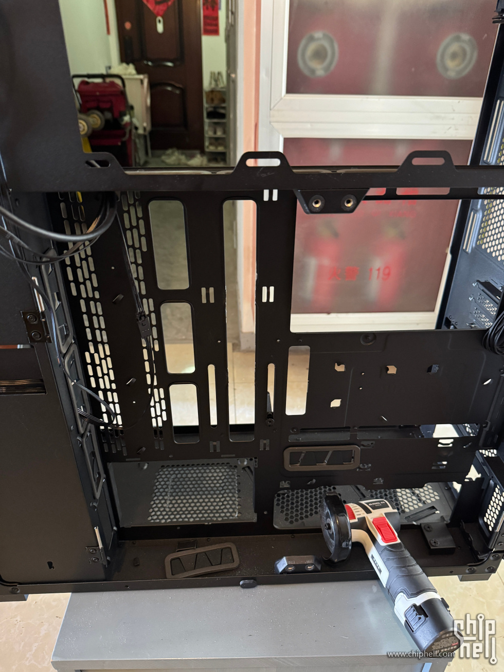

再好的箱子 到我手上 第一个事情 就是   割
这里竖装显卡 要多割开个 HDMI的口子  除了ASUS 其他牌子 不用割
不得不说 ASUS 贵有贵的道理  多一个 HDMI的授权
反之 至今都没有一个 完美竖装显卡的好箱子 厂商们你考虑N个PCIE 只配显卡用1个吗??
空开2个槽就是4CM 有哪个PCI 设备宽度 只有4CM ???
那些设计做背插的主板厂商 考虑过 竖装显卡的背插吗???
空开2个槽就是4CM 有那个PCI 设备宽度 只有4CM ???

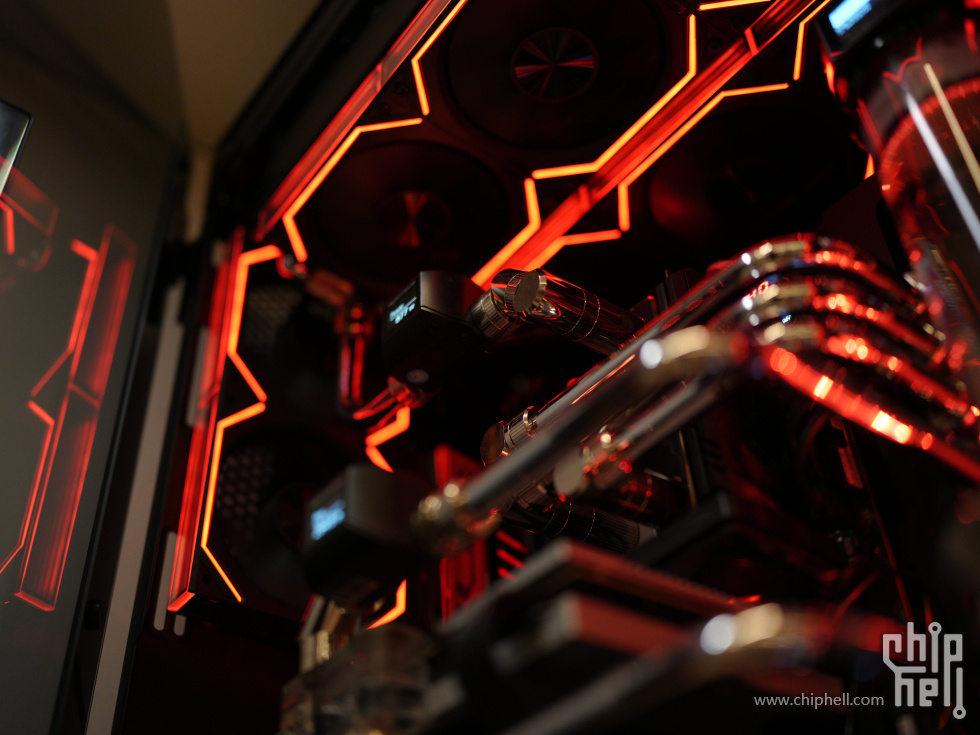

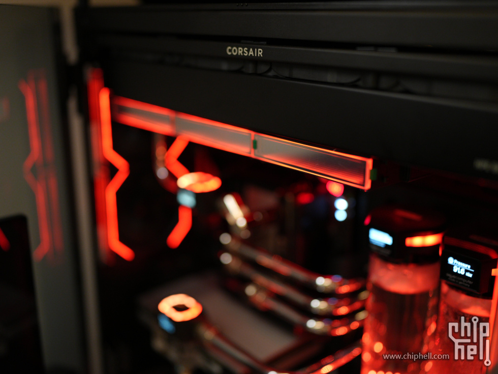

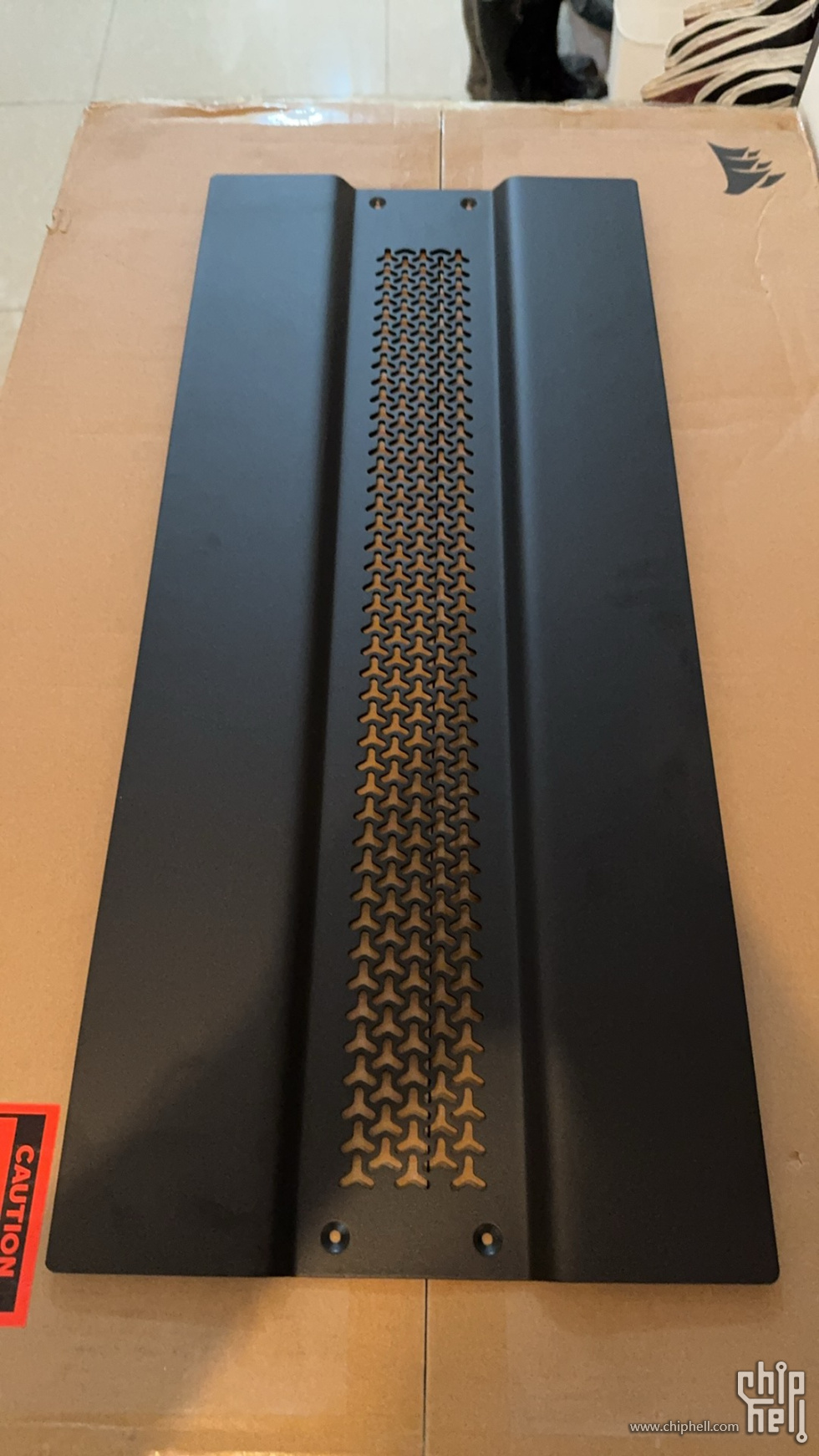

这个顶盖好评 5MM厚度 超级重
那么 集思广益下 这个顶班两边 开孔 用什么样的图案 比较 符合海盗船?!

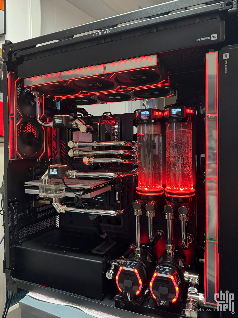

内部结构和1000D 几乎一样  说几个不一样的
1 顶盖 前盖  右侧钢板肉眼可见的区别
2 走线孔 1000D 是鸡蛋型  9000D是 牛排型(更好割)
3 9000D支持背插 走线更宽松
4 9000D集线器是 ICUE最新版 6P供电 省了一个SATA口(要装7个泵 每个泵18-30W功率  一条SATA最大功率90左右) 单个控制器可连24个RGB扇子
5 这个箱子是QX RX系列风扇的绝配 真的做到了一线通 就是少了指挥官的USB HUB(有8个AQ设备 至少5个USB 9P扩展 不得不巨款另购AQ的USB HUB)
6 前置按钮音频USB 一线通 一根3.1线 做到了声卡DAC+ USB3.0 + USB3.1 不再有宽厚大的19P 也没有 老掉牙的音频9P+USB2.09P
7 2边的冷排支架比1000D更好用 不用再买 双480的支架了
8 背面多了360了安装位(顶双冷排就不可用)
不能浪费了库存多年的超静音NB扇子 16条线走起来是真的 噩梦

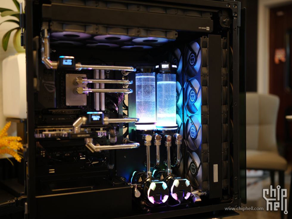

之前1000D就说过这个箱子可以装好多好多个DDC 真的不是吹的

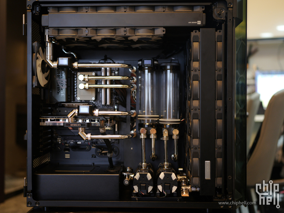

32个扇子怼上去 废了一整天 要想省事就得多掏近7K巨款 买QX RX的风扇 但扇叶发光的扇子是的土  土到掉渣

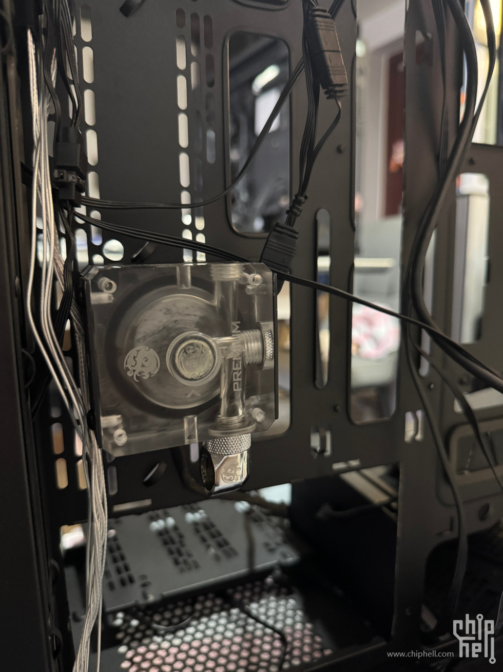

1000D做的时候 多做了水箱泵底板 直接套上去用
这下 把AQ的库存统统用光了 包括接头快拧 清空
冷排方面 是在没得选 查了所有冷排 只有欧酷是紫铜  厚度和外尺寸也最合适
1000D上的 HK480 是怎么都买不到了

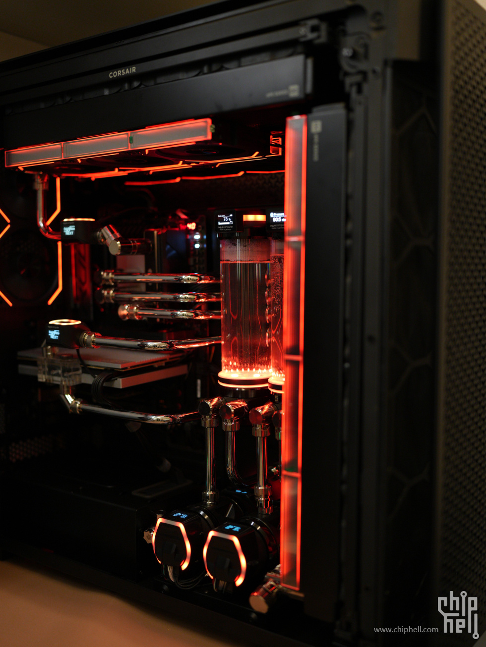

之前B站看了挺多9000D的方案 那个接头兄弟全是水道板 流量100多 实在无法接受 国外的几个方案 都是 海盗船全家桶
所以还是 1000D的方案 只是这次的平台 内存水冷 走管也是废了很多脑子
两个悍将的流速计是为了好玩 结果发现这玩意水组很大 最后 还是 拆了

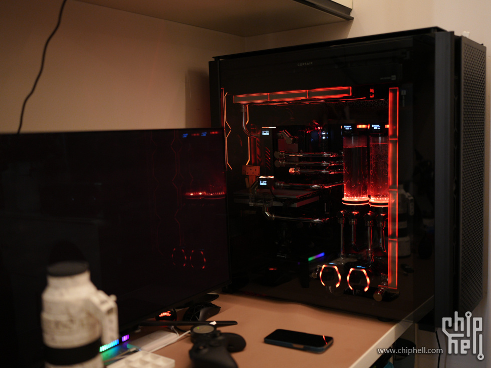

装完后加满水的机器 搬上桌子 真是个 大难题 宽度不够 多加了2个胶垫
称了一下 有140斤  比抱个140的姑娘 还难
总计7个泵

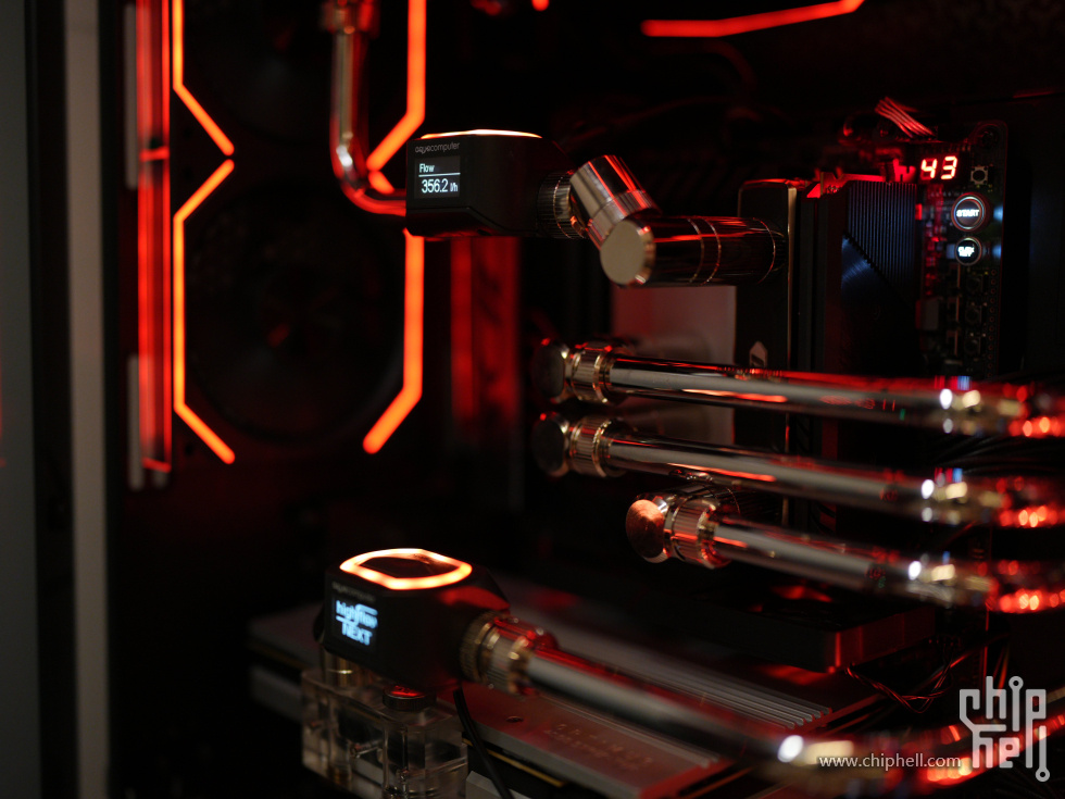

CPU 2D5 2DDC / GPU 2D5 1DDC
流量方面 跟1000D 一样 300和400L/H

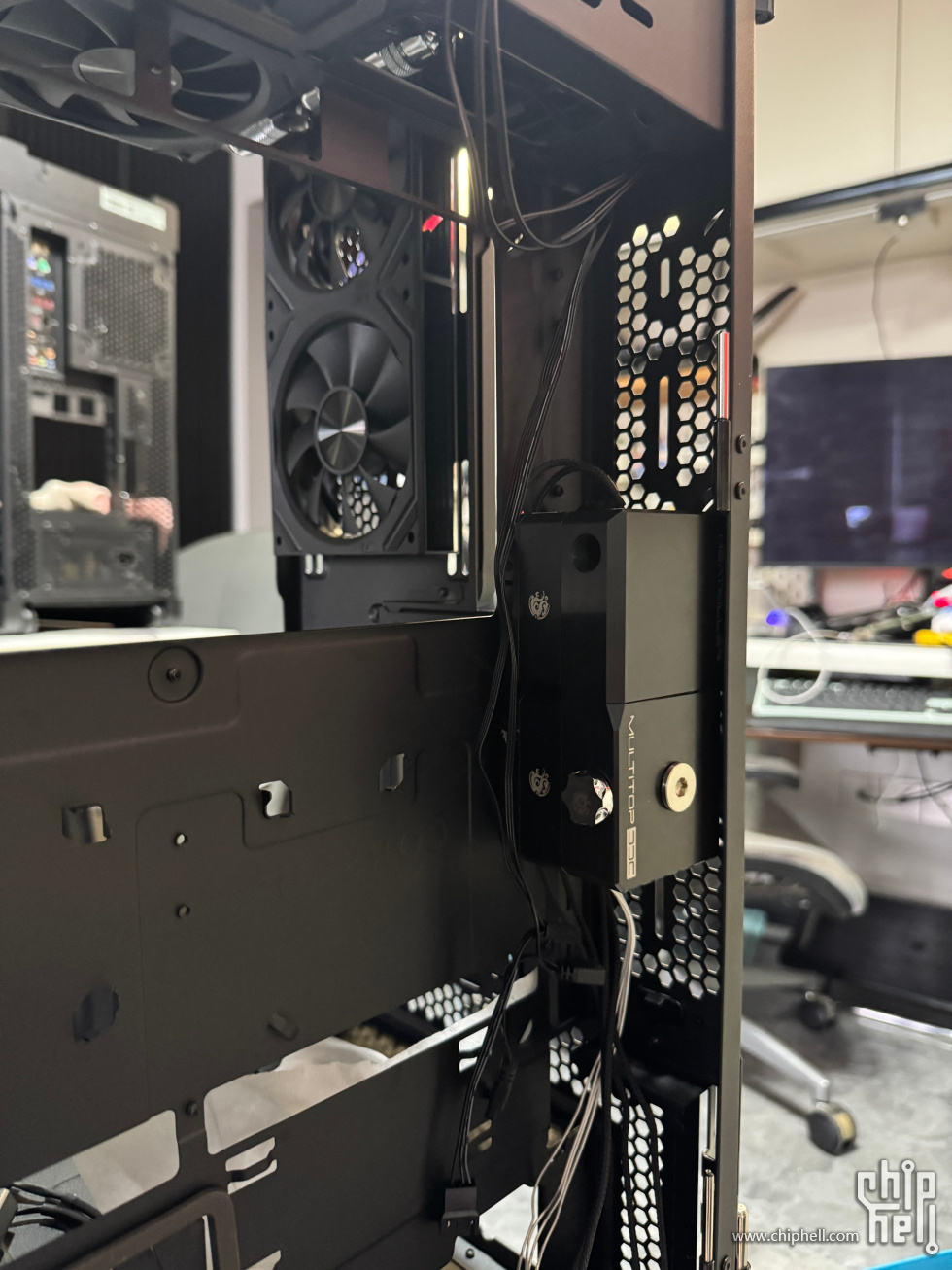

这里特别强调下
AQ的玩意是真的棒棒棒哒
4个D5 分别接管 4个冷排的8/6个风扇  FAN口25W总功率 正好接8-9个
水箱负压套装就更不说了 过滤 排气 负压防泄露 该有的都有了

 楼主| 发表于 2025-6-6 17:17 | 显示全部楼层
贫瘠之地的米拉 发表于 2025-6-5 22:18
没地方放3.5寸机械硬盘,至少4块,差评。
你是 10年前 穿越过来的吧
机械盘呵呵 当你拥有100T的NAS以后  机械盘还有在PC里 存在的价值吗???

 楼主| 发表于 2025-6-6 17:52 | 显示全部楼层
keqikeqi 发表于 2025-6-6 10:42
一直不敢用水冷。。。就是怕哪一天突然炸了
AQ的负压 了解下
检测到漏水 它会吸回去
玩水10多年了  你这担忧 也是我10年前刚入水时候的顾虑
直到一次 冷头密封圈忘记安装 CPU座子的周围 全是水 只是不亮机而已
吹干后啥问题也没有
还有一次 拆管子溢出的水流到显卡的PCIE槽里 当时没发现 开机也只是显卡花屏而已
重新吹干后 显卡也毫无损伤
以上在选购板卡的品牌上 就显得尤其重要  非ASUS ROG 不能选

 楼主| 发表于 2025-6-16 01:30 | 显示全部楼层
wu0lei 发表于 2025-6-16 00:51
1000D前来膜拜  9000D的指挥官是哪一款啊?
9000D 没有 指挥官
是2个 连接器  没有USB扩展
只有 海盗船专属的 风扇+RGB 接口 叫 ICUE LINK HUB
可以接超过20个风扇
