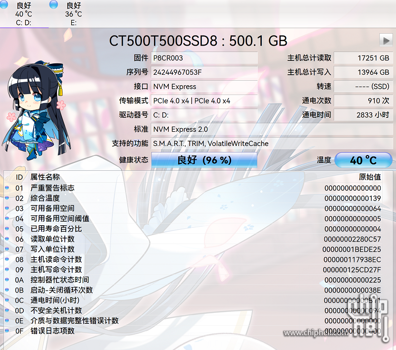

你帮我看看我的图片里第几个是呀?我看不懂了。。好像没有0E这个项的感觉?
发表于 2025-6-7 14:35 | 显示全部楼层
SSRabbit 发表于 2025-6-7 14:25
你帮我看看我的图片里第几个是呀?我看不懂了。。好像没有0E这个项的感觉? ...

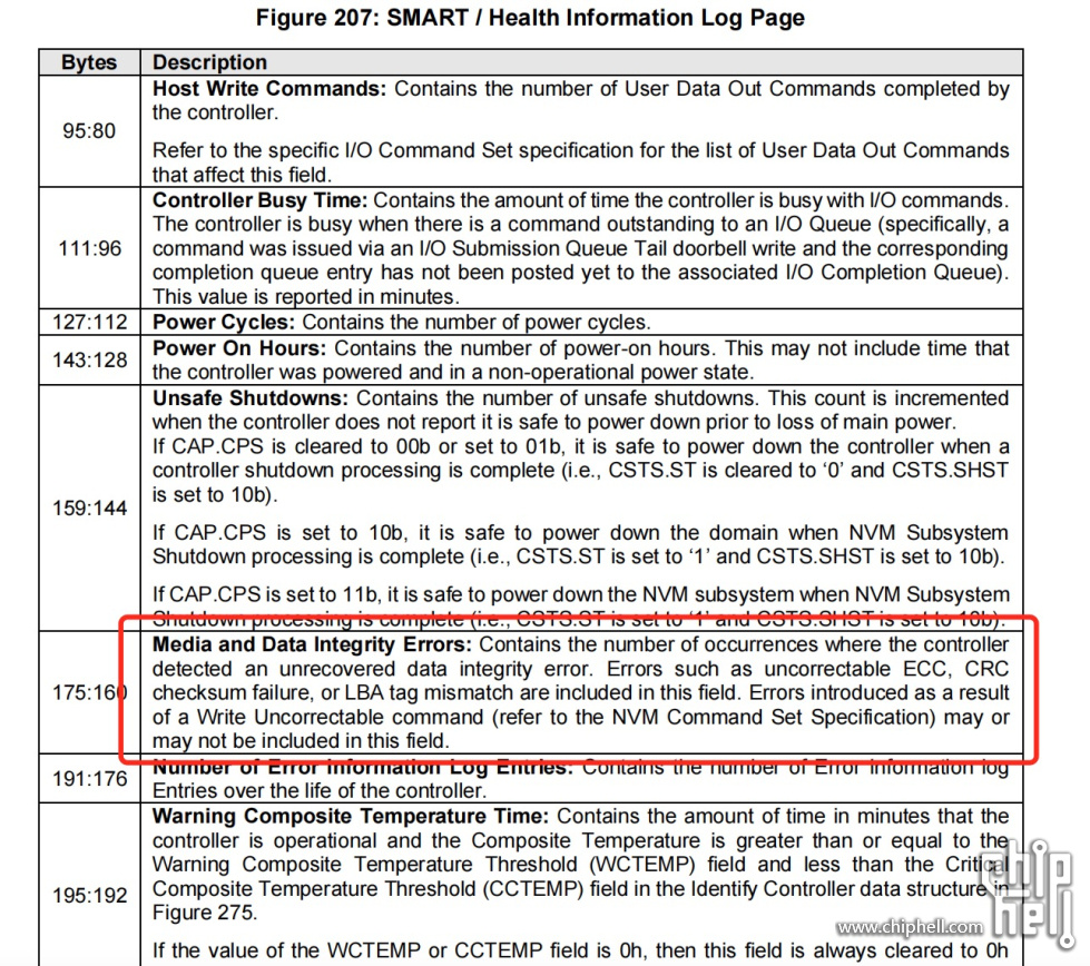

Media Error那个就是,你换DiskInfo就能看出来了,0E指的是第0E个寄存器,160指的是第160-175这个UINT16,他俩一回事。

一个按寄存器显示,一个按字节显示,同一个东西没啥奇怪的。至于描述,那是软件显示问题,写啥都行。说起来都不会提描述,只会提哪个寄存器。

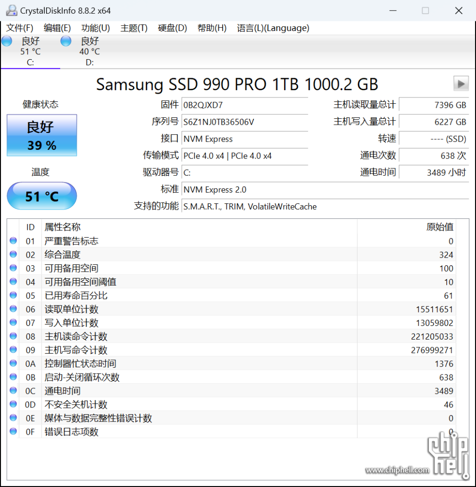

我这个怎么回事呀?三星990pro,频繁蓝屏、死机发现的!

你这个赶紧更新固件吧
