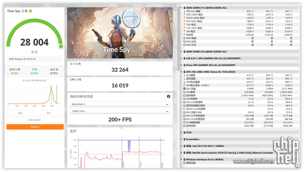

1.-100频率,-100mv,110%功耗

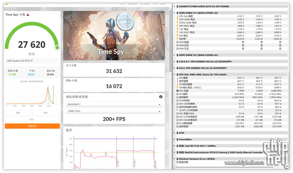

2.-100频率,-100mv,100%功耗
有空再摸摸极限,现在都是随手给的
