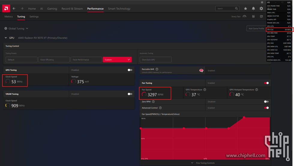

天猫入手9070XT氮动,88VIP券后5499,到手上机,显存海力士,性能温度和其他UP测试都一样,符合预期。
但我手上这块卡发现有高频噪音,一开始楼主以为是显卡啸叫,后来仔细研究发现不需要提高显卡频率,只要提高风扇转速就会有高频噪音。在Radeon控制台(已升级25.6.1)中性能自定义风扇转速,1500转以上就会有感知,为测试明显,提高风扇转速到3000转,高频噪音同样提升。注意此时显卡核心频率为待机频率,所以非高核心频率高帧数下显卡电感产生的啸叫:

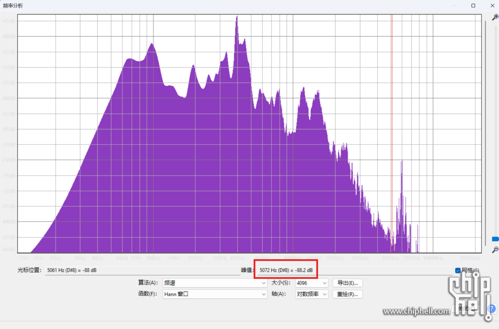

对着机箱用手机录制一段视频,用ffmpeg分离出音频保存成wav格式,放入Audacity工具中绘制频谱图,可以发现高频噪声主要在5000Hz以上,推测由风扇贡献:
在Audacity中使用低通滤波器,把5000Hz以上的高频部分去掉(需要反复运行2-3次确保高频裁切完整),至此高频噪音基本消失。
因为对FSR4非常满意,已经准备发起换货了。不知坛内其他入手氮动的朋友是否也有类似现象?
6/14更新:换货后已经解决,原来氮动的风扇真的很安静。
发表于 2025-6-6 10:48 | 显示全部楼层
这频率有点太高了应该不是风扇机械震动产生的,可能是风扇相关的哪个器件啸叫

 楼主| 发表于 2025-6-7 00:00 | 显示全部楼层
gladiator 发表于 2025-6-6 10:48
这频率有点太高了应该不是风扇机械震动产生的,可能是风扇相关的哪个器件啸叫 ...
这位朋友说的有道理

 楼主| 发表于 2025-6-7 12:46 | 显示全部楼层
誓约 发表于 2025-6-7 00:08
观望中 我也打算买这个 氮动的风扇好像能直接拿下来?楼主要不试下一个一个风扇拆下来 看看是不是某个风扇 ...
感谢这位朋友提示。使用TRIXX的风扇测试项目,虽然测试是绿灯,但转速下降的时候可以明显听出是风扇电机的声音,估计是某一个风扇的问题。风扇拆卸下来可以看到型号是CF1015U12D,但因为TRIXX没有单风扇测试的功能,判断不出来究竟是哪个风扇的问题,估计应该是个例,已经安排上门取货换货了。
