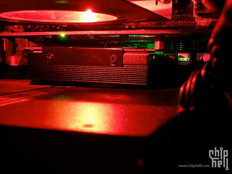

我是618买了致态Tipro9000,主板是华硕850重炮手,在第一个m2槽位,无论用固态送的散热片还是主板本身的散热片,用CDM10轮跑分后,室温还只有22比较凉快,主控温度都有75、76多,玩游戏的时候因为m2加在CPU和显卡中间,所以主控也会有71度,闪存温度还好60。
心里一直担心到了夏天固态温度会爆炸,就网上搜了一圈,然后买了酷里奥的SSD-V2固态散热器,2热管,高36mm,装上以后感觉距离D15S还有不少空间,应该40多mm的也能放得下。
效果是真的好啊,主控待机只有39,CDM10轮后主控才65度,下降10度! 昨天室温27度了,玩游戏主控也就63,闪存50。
有对5.0温度不放心的真的可以考虑加装这种散热器了,那个冰川之恋估计效果也不错。

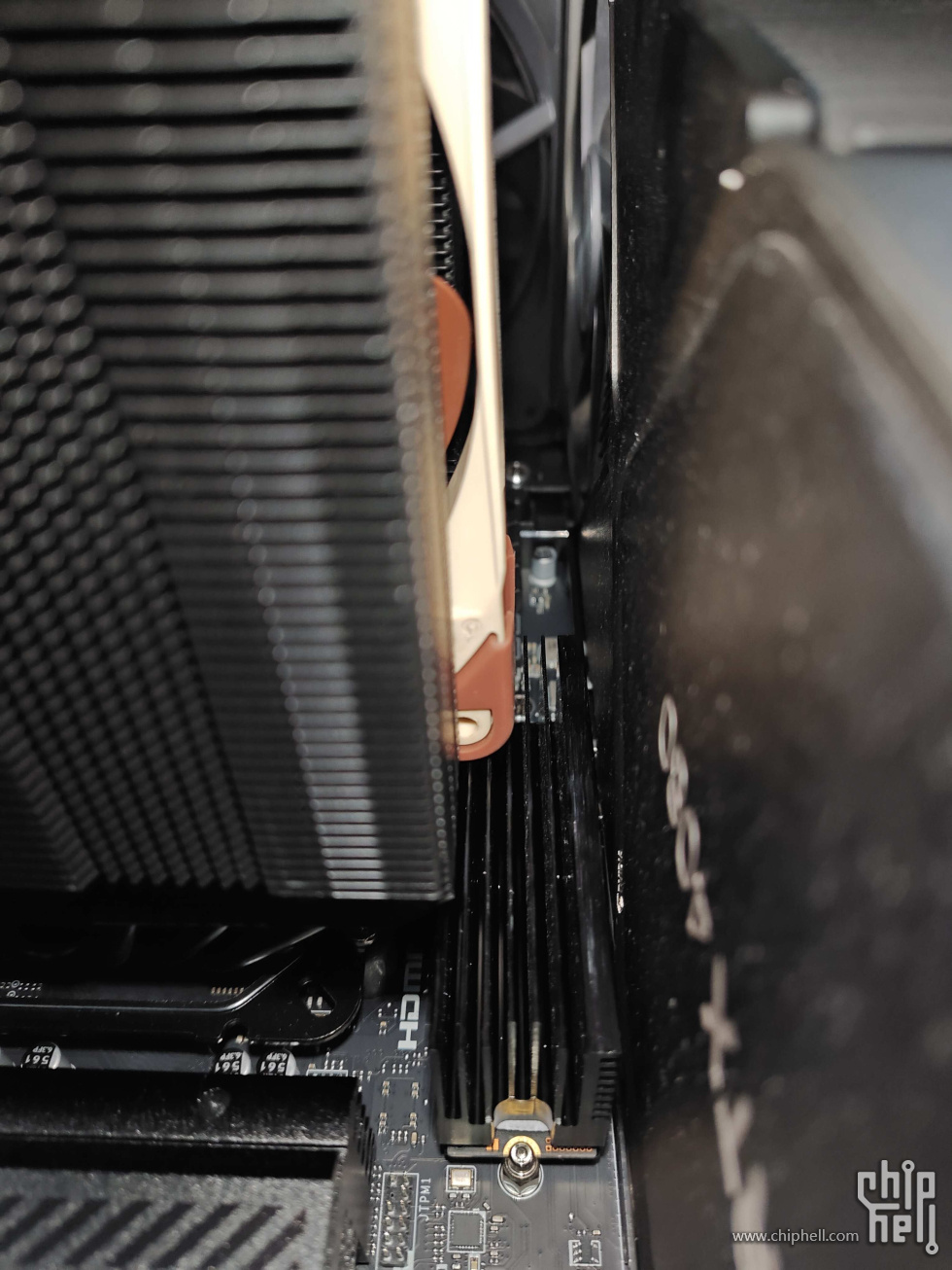

双塔散热 与 显卡 中间的M2搞了个冰川之恋一代,虽然跟塔散热完美兼容,但是塔中间完全上不了14cm的扇子了。

双塔散热 与 显卡 中间的M2搞了个冰川之恋一代,虽然跟塔散热完美兼容,但是塔中间完全上不了14cm的扇子了 ...
这就比较尴尬了,你可以换一把A14X25R G2,这个风扇下方是圆形的,应该能避让开冰川马甲,就是死贵。

发表于 2025-6-14 11:16 | 显示全部楼层
更新下,换成tipro9000了
机箱PA401,tipro9000+冰川之恋+强森导热垫
玩儿游戏这块盘41℃/50℃
此时CPU48℃,显卡59℃。
室温25.5℃。前风扇750rpm。
可能是我短风道+显卡比较凉快
