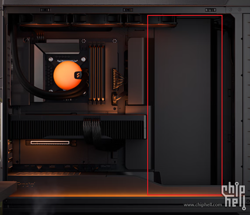

太详细了老哥,非常非常感谢,很多建议都相当实用!但我有一个小问题请教,如果我打算买meshify3xl的话,他侧面有一大块空白,那边可以放冷排或者风扇,但是国内买不到momentum,你打算用其他型号直接装吗?还是就留白了?

发表于 2025-6-6 12:54 | 显示全部楼层
DecoPing 发表于 2025-6-6 12:36
太详细了老哥,非常非常感谢,很多建议都相当实用!但我有一个小问题请教,如果我打算买meshify3xl的话, ...
CPU冷排肯定是顶部了,侧面冷排你只能留给显卡。如果你已经有了风冷版的5090显卡,那没必要改水冷。所以侧面其实没有必要放冷排,除非你打算置换一个水冷款5090.
至于你说侧面给风冷,其实侧面的风扇大可不装,因为前风扇给的风量已经很足够了,整机的风道也非常合理。你可以上三把140在侧面试试,但我认为反而会造成ricirculation bubbles (气旋),从而影响整体风道。
刚和朋友讨论了一下,正面的3个140其实可以换成FD家自己的2个180,RGB和noRGB都有。我刚下单了两个noRGB 180。FD的180更厚(38mm),同噪音下相比140x3可以提供更高的风量。
至于你说的风扇选择,momentum可能是光效吸引了你?如果是为了颜值,那你就随意,这个真没什么对错。喜欢可以等他上市。

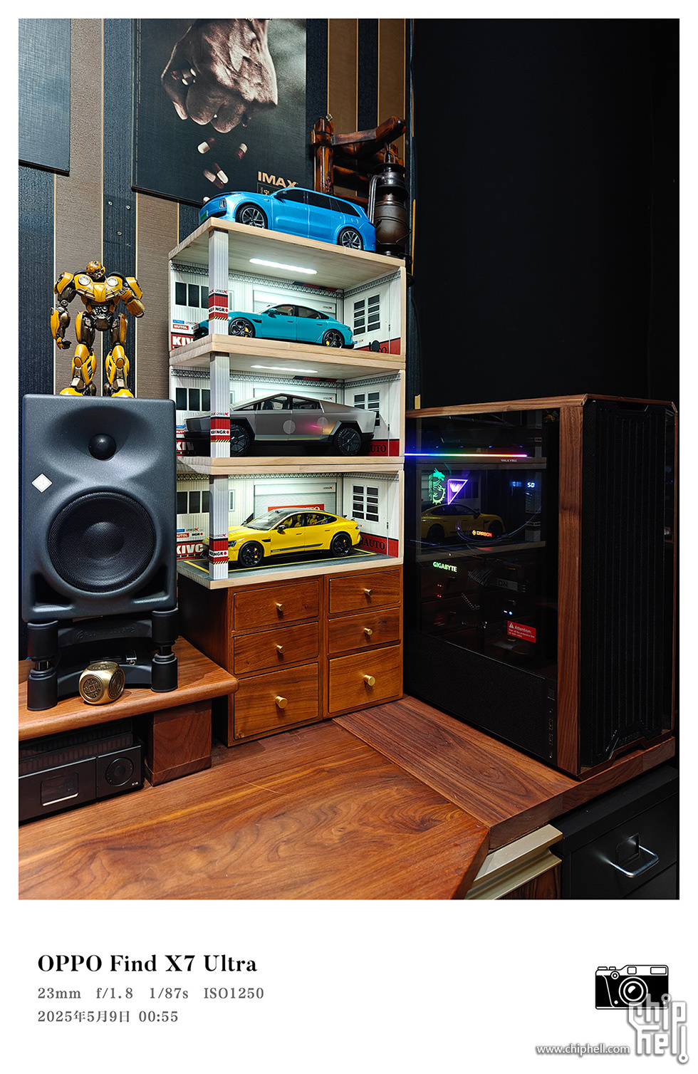

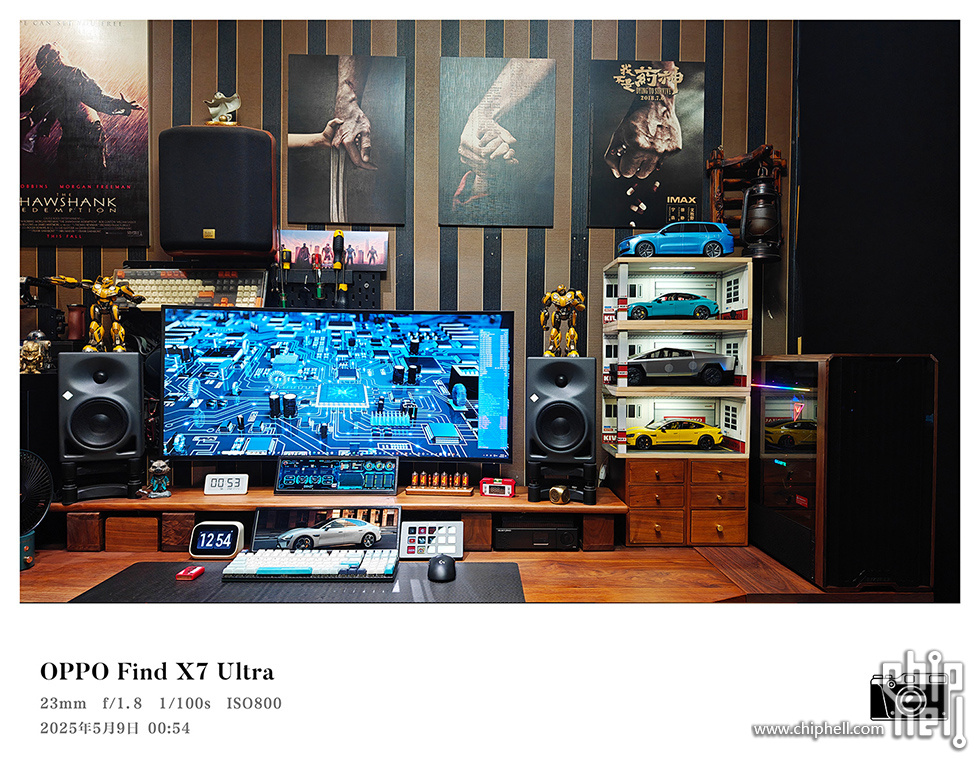

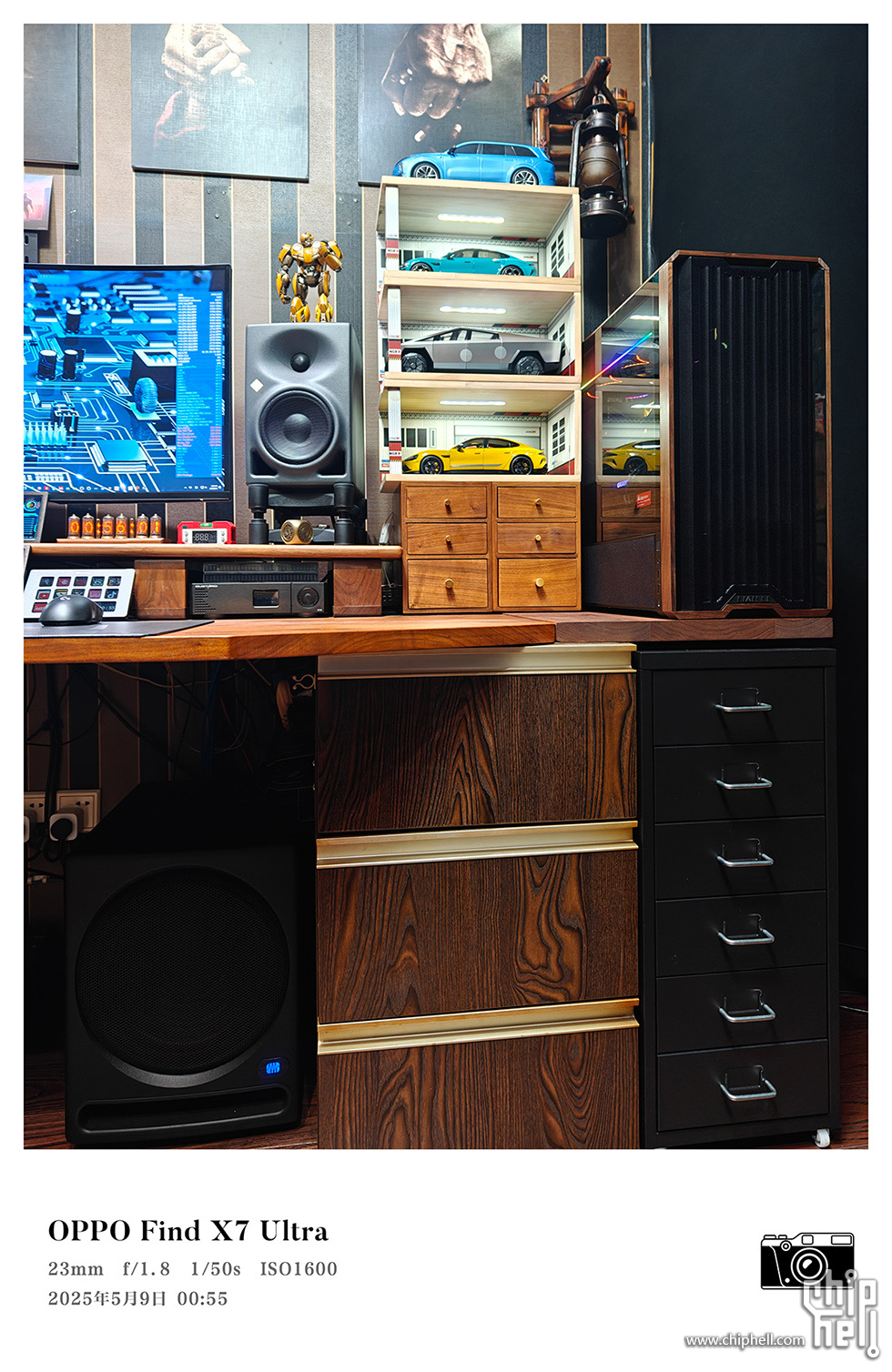

217吧(装机体验和兼容性 灵活性完胜Pa602)
602不值那个价格
我两个都在用
IO口其实无所谓的,随便一个桌面HUB
最终效果图
