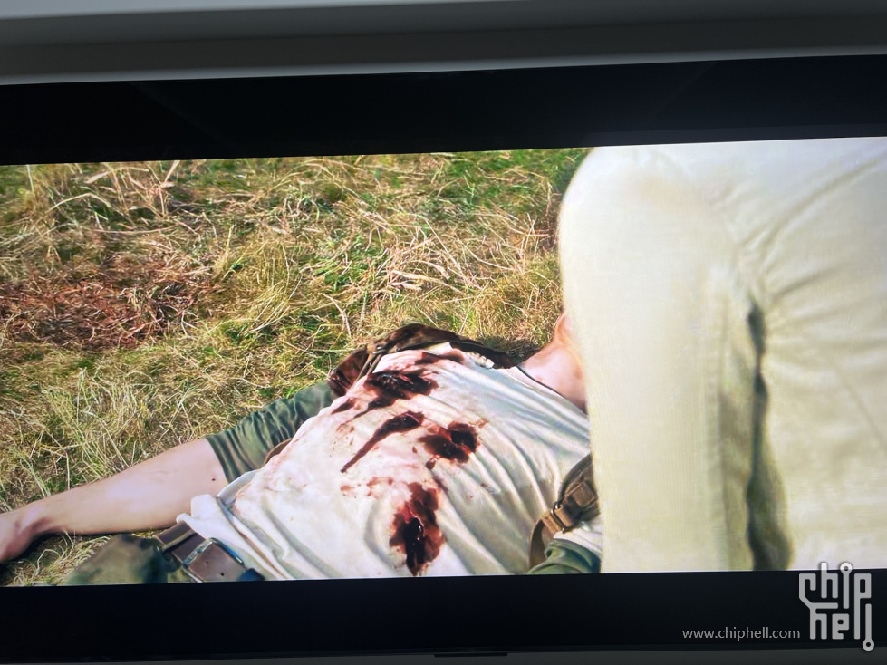

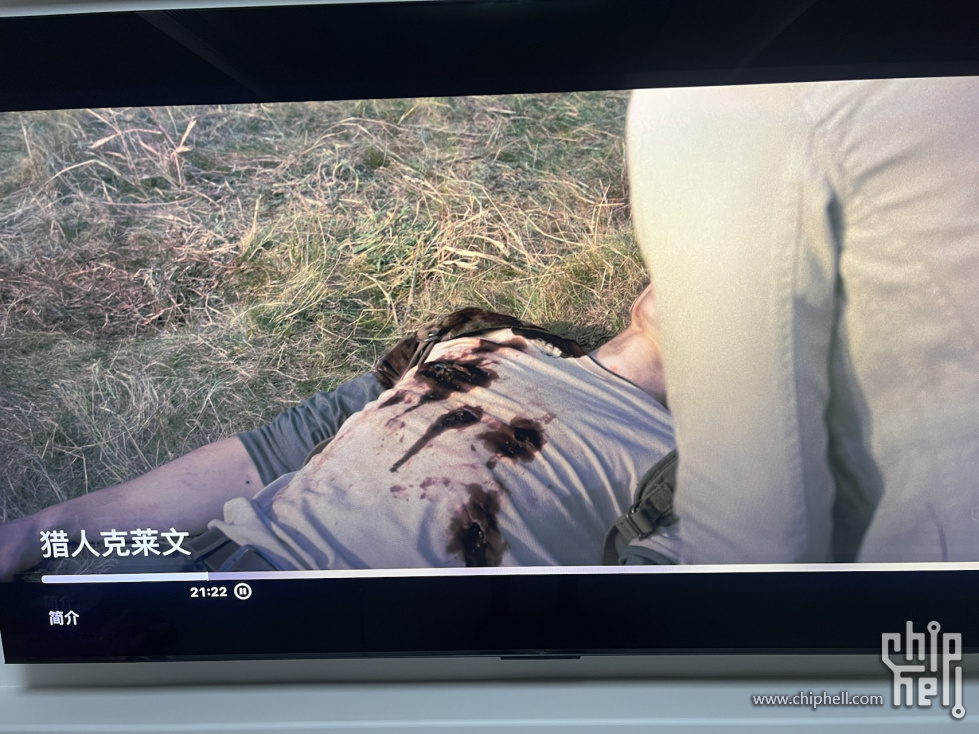

盒子:Apple TV 2022 128G
电视:TCL 85Q10K PRO
Apple TV打开和匹配帧率、范围。
播放时,TCL的设置里,看到匹配的图效模式也是 杜比视界IQ/杜比视界柔和/杜比视界明亮;
但在奈飞上可以成功点亮杜比视界和杜比全景声,但,总感觉画面雾蒙蒙的,且亮度还没有不点亮时直接SDR观看亮度高。
经测试不是播放器问题,使用Synology Photos看iPhone 16Pro 录制的杜比视界视频也是一样的。
图效模式从杜比视界IQ调整为杜比视界明亮之后,观感稍微好一点,但感觉亮度、色彩,仍然不对。
初步判定不是Apple TV的问题,因为直接用TCL装了奈飞之后看,也是同样。
有没有大神知道是什么原因?是电视本身的质量因素吗?
直接使用SDR:
点亮杜比视界:
发表于 2025-6-6 18:43 | 显示全部楼层
单纯画面上来说,你这看上去像没有开启ST2084色彩校正,也没有正确识别亮度
 楼主| 发表于 2025-6-6 18:51 来自手机 | 显示全部楼层
q345378434 发表于 2025-6-6 18:43
单纯画面上来说,你这看上去像没有开启ST2084色彩校正,也没有正确识别亮度 ...
那么应该如何开启呢?是电视端需要开吗?
发表于 2025-6-7 00:31 | 显示全部楼层
感觉同2楼,色彩和亮度的映射都不太对。
没用过TCL的电视,感觉可能需要在电视上哪里设置一下。

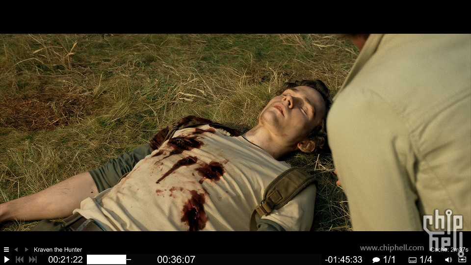

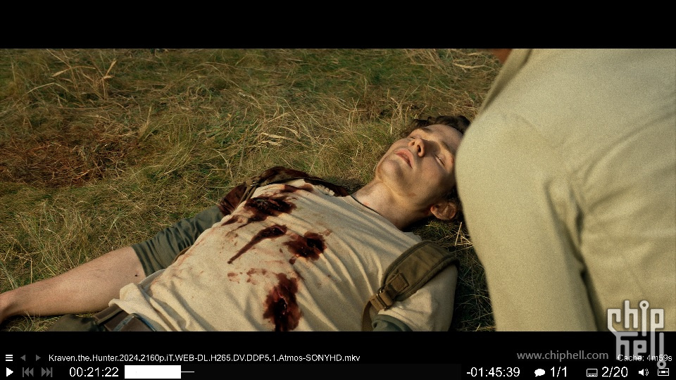

流媒体P5杜比视界截屏:
流媒体P8杜比视界截屏:
理论上只有P5格式才是正统的流媒体杜比视界!

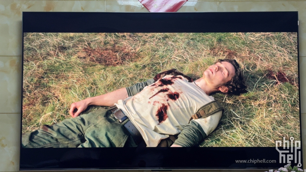

 楼主| 发表于 2025-6-8 17:11 来自手机 | 显示全部楼层
rikechen 发表于 2025-6-7 17:33
我的 TCL X11G 用 apple tv 也没有这个问题,色彩很正常,配芝杜 Z3000 pro 也很好
方便截图猎人克莱文21分钟左右的这个画面吗?
发表于 2025-6-8 21:17 来自手机 | 显示全部楼层
Apple TV 4K一代,双杜比点亮没有问题

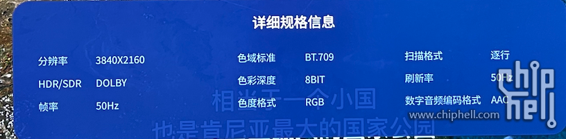

发表于 2025-6-10 16:13 | 显示全部楼层
tcl t7l Pro 用Apple TV infuse播放杜比片源,能激活杜比视界,但是会映射到BT709,色彩格式变成RGB,说明书电视机映射问题

xtaurus 发表于 2025-6-10 16:13
tcl t7l Pro 用Apple TV infuse播放杜比片源,能激活杜比视界,但是会映射到BT709,色彩格式变成RGB,说明 ...
我试了,杜比视界只能BT.709,HDR就BT.2020
