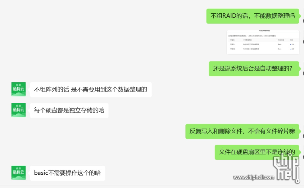

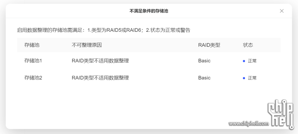

第一次用NAS,趁活动买了个绿联DH4300PLUS。
发现绿联NAS系统里面没有不组RAID,不能使用文件碎片整理功能。
然后问了微信问了绿联的技术服务,说basic不需要这个操作。
我总感觉哪里不对啊,在电脑上反复写入和删除文件,文件在硬盘扇区里不是连续的,不会有文件碎片嘛?
是绿联的系统会自动整理?或者是他的系统就不会产生碎片?有老哥解答下吗?

发表于 2025-6-6 15:58 | 显示全部楼层
nas都是linux系统,不需要碎片整理
发表于 2025-6-6 16:08 | 显示全部楼层
虽然都叫碎片整理,这个阵列下的好像不是这么叫,群晖好像是叫做数据清理,显然和windows的碎片整理不是一个东西
发表于 2025-6-6 18:48 来自手机 | 显示全部楼层
gaoyi124 发表于 2025-6-6 08:08
虽然都叫碎片整理,这个阵列下的好像不是这么叫,群晖好像是叫做数据清理,显然和windows的碎片整理不是一个东 ...
不一样的 scrub是md+btrfs的校验和检查操作 在修复前是只读的 碎片整理是单独的defragment选项 对应btrfs文件系统的balance操作 ext4就没有
发表于 2025-6-6 18:50 来自手机 | 显示全部楼层
ext系列没有 xfs可以有挂载选项 默认不需要 btrfs有balance 这是必须的 早年不稳定天天炸大部分是没及时balance zfs没进主线不讨论
发表于 2025-6-6 22:12 | 显示全部楼层
YsHaNg 发表于 2025-6-6 18:50
ext系列没有 xfs可以有挂载选项 默认不需要 btrfs有balance 这是必须的 早年不稳定天天炸大部分是没及时b ...
ext4 碎片整理用 e4defrag,xfs 碎片整理用 xfs_fsr,都可以,但不推荐。
这个建议来自红帽,针对XFS,ext4的一时半会没找到资料。
Red Hat advises not to periodically defrag an entire file system because XFS avoids fragmentation by default. System wide defragmentation could cause the side effect of fragmentation in free space.
https://docs.redhat.com/en/docum ... ion_guide/xfsothers
另外 btrfs balance 不是碎片整理
The primary purpose of the balance feature is to spread block groups across all devices so they match constraints defined by the respective profiles. See mkfs.btrfs(8) section PROFILES for more details. The scope of the balancing process can be further tuned by use of filters that can select the block groups to process. Balance works only on a mounted filesystem. Extent sharing is preserved and reflinks are not broken. Files are not defragmented nor recompressed, file extents are preserved but the physical location on devices will change.
The balance operation is cancellable by the user. The on-disk state of the filesystem is always consistent so an unexpected interruption (e.g. system crash, reboot) does not corrupt the filesystem. The progress of the balance operation is temporarily stored as an internal state and will be resumed upon mount, unless the mount option skip_balance is specified.
https://btrfs.readthedocs.io/en/latest/btrfs-balance.html
发表于 2025-6-7 05:08 来自手机 | 显示全部楼层
我是说反过来的 群晖gui那个file system defragmentation是btrfs balance命令
