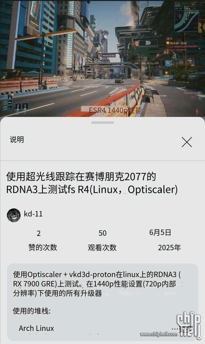

国外有人强行给7900GRE开启fsr4功能
在linux环境下 修改了fsr4,在7000系卡上使用, 不过效率不高
7900gre 强行开启fsr4的结果 帧数只有60, 开XESS是80, 开FSR3是90帧  ,
但是fsr4清晰度比fsr3高不少 ,相当于用帧数换了画质
 楼主| 发表于 2025-6-6 16:03 | 显示全部楼层
主要是得益于 linux驱动更新了 FP8转FP16的功能,这样就导致7000系可以用fsr4了
虽然效率很一般
难怪AMD一直不愿意放出来
 楼主| 发表于 2025-6-6 16:08 | 显示全部楼层
虽然效率不高 ,但是fsr4清晰度比fsr3高很多 ,假如fsr4性能 的帧数可以大于fsr3质量的话 那依然很有意义

从90(fsr3)降到60(fsr4)

Verdict:
FSR3 performance is too blurry at 1440p output res. It is 20fps faster than FSR4.
XeSS is a lot more usable, but overall blurry. Not too bad but ion person the difference vs FSR4 is larger than youtube can show. 10fps faster than FSR4
FSR4 at these settings is very usable. 60+ fps when not recording, though has some random artifacting in rare instances. They only last a frame or two when they occur though (black squares).
希望windows能早日用上这个hack

FSR3性能模式在1440p输出分辨率下太模糊,比FSR4快20fps。
XeSS的可用性更高,但整体仍然模糊。与FSR4相比,实际感觉的差异大于YouTube所能显示的,快10fps。
在这些设置下,FSR4的表现非常可用,不录制时保持60+ fps,但偶尔会出现一些随机伪影,虽然只持续一帧或两帧(黑色方块)。
