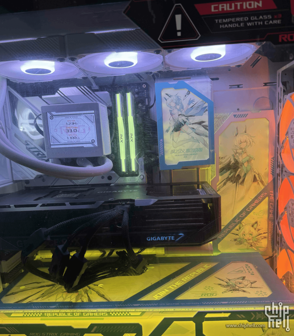

想问下各位大佬,我这机器23年11月配的当时开的全白光开了一年,然后突然有一天白光都变成黄的了,我这几块灯板和风扇是串在一起的,其他颜色还算正常 1.jpg WS4TS_5AT3DC]}@I@(E0YY0-min.png

rgb灯珠 还是rgbw灯珠
变黄 是正黄还是白色偏黄
发表于 2025-6-6 21:03 | 显示全部楼层
5v 3针,是通过数字信号(总线)控制颜色的,线缆损坏不会某一种颜色无法控制,12v 4针是模拟信号,是通过不同rgb3个线路的电压调节不同颜色的led亮度的

不是很懂这个,就是图上这种黄光

有个接口接触不良而已,重新拔插就解决了

灯珠老化了,长时间白光很常见的一种现象,我之前用的两个追风者的一体水加圣环全白光都在一年半到两年左右的时候变黄了

灯珠不行了吧?以后直接买就是白光的风扇。
我感觉RGB迟早坏灯珠的,好多年前的雷蛇键盘早就坏了几颗了,一排绿色的时候就那几个键帽颜色不同,看着是恶心了点,因为还能打字才留着备用。

不像是衰减,像是信号错误。12v灯是分开颜色控制,中间断了。
