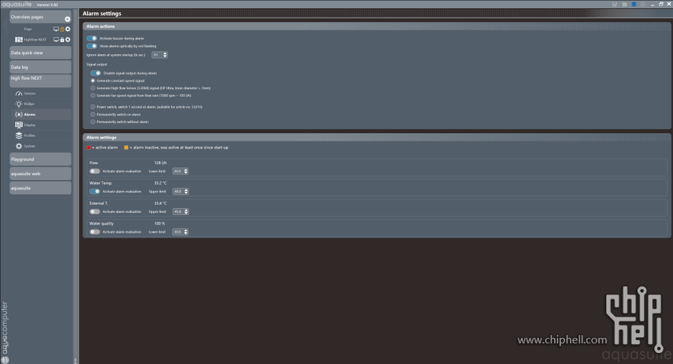

思路:前段时间入了5090D,加上是itx小机箱和安装了定制的供电线,有点担心供电线的温度。想到了用的aq水流温度计可以再接一个温度插头并输入到软件上,甚至还可以设置侦测到的温度到多少就发出报警声音。其实没有aq买那种几十块的带屏幕显示的水冷温度计加一个国产的温度探头也能实现监控,就是没有了aq的软件支持和报警声。

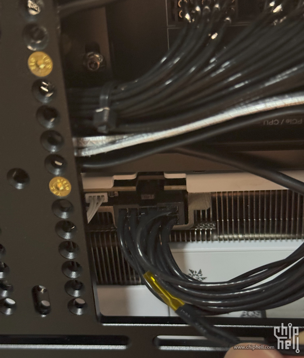

DIY:把这个长条的温度探针插入各条线之间,靠线之间的相互挤压固定这条线。准确性不清楚有多准确,应该得看插的多好吧。
温度:4k下一些游戏真的可以贴着575w功耗墙跑(水温比4080还可以多个几度),加上底部也有风扇在吹,供电线温度见过有60+度, 再高就没有了。顺便参考了下本坛还有隔壁对显卡安全供电电压的讨论贴,满载时我两个电压都是相差在0.1以内的。安心了

是个不错的思路,不过一般也不用担心
