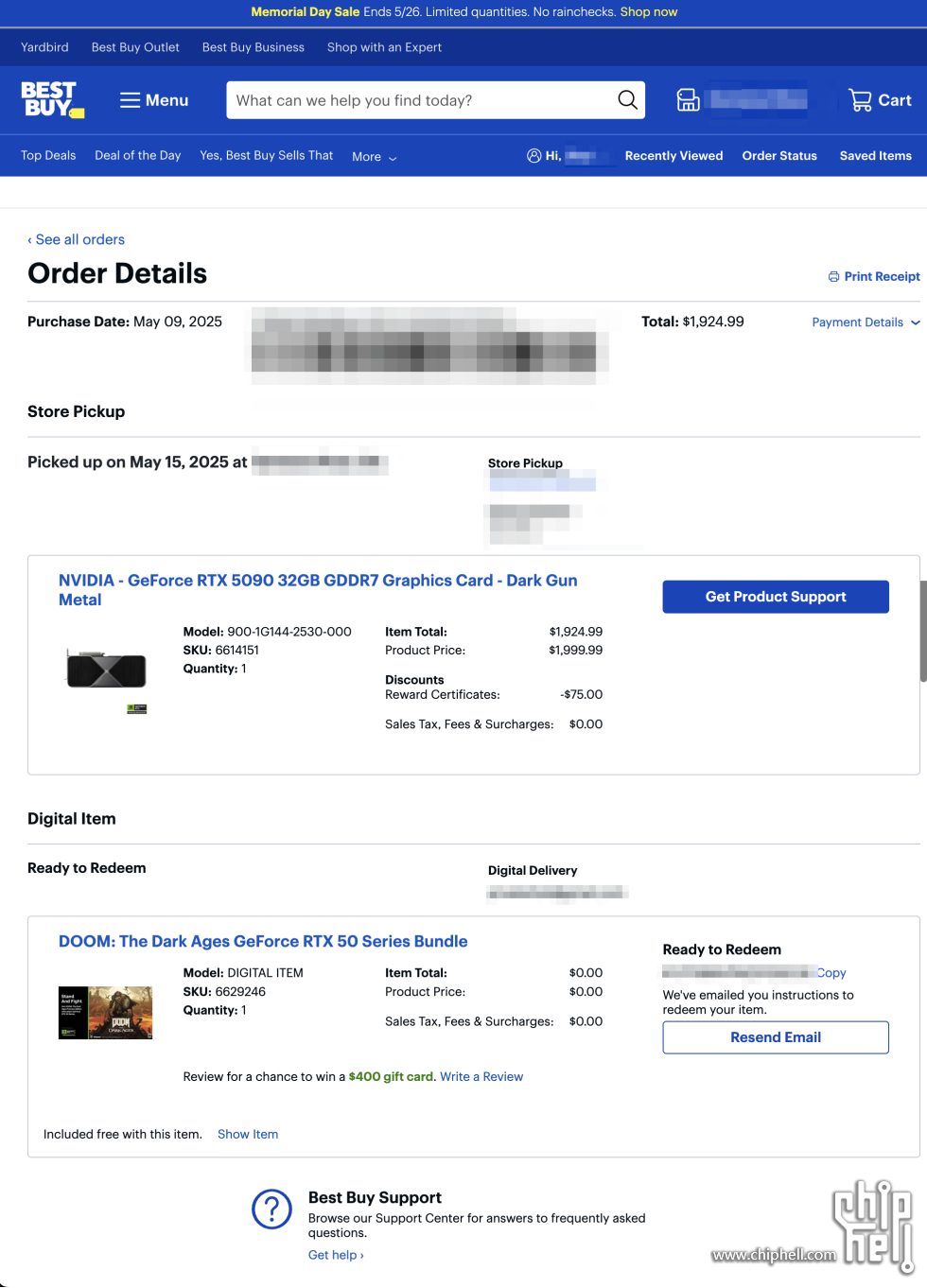

命运真是难以捉摸,就在我以为耗时 3 个月后还是摸不到 5090 FE 时,一时兴起改买了 RTX PRO 6000:RTX 5090 FE 的破壁人 —— RTX PRO 6000 Blackwell Workstation Edition ITX 装机
结果就在一周后便买到了原价的 5090 FE,大家坚持不要给黄牛机会 👊

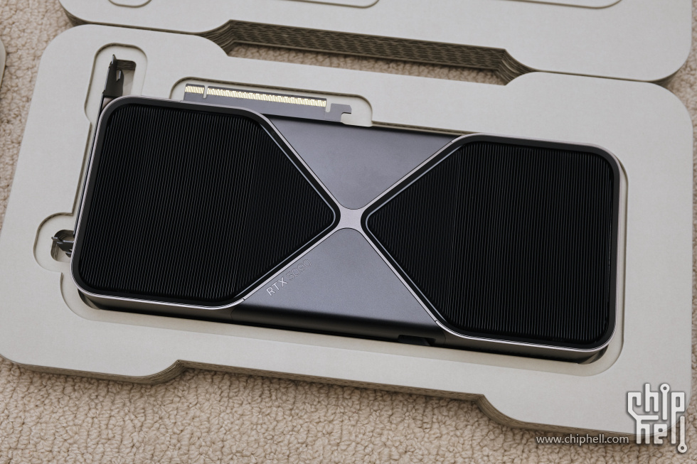

既然都在手上就简单做个开箱对比好了:

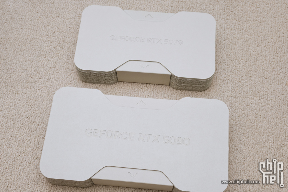

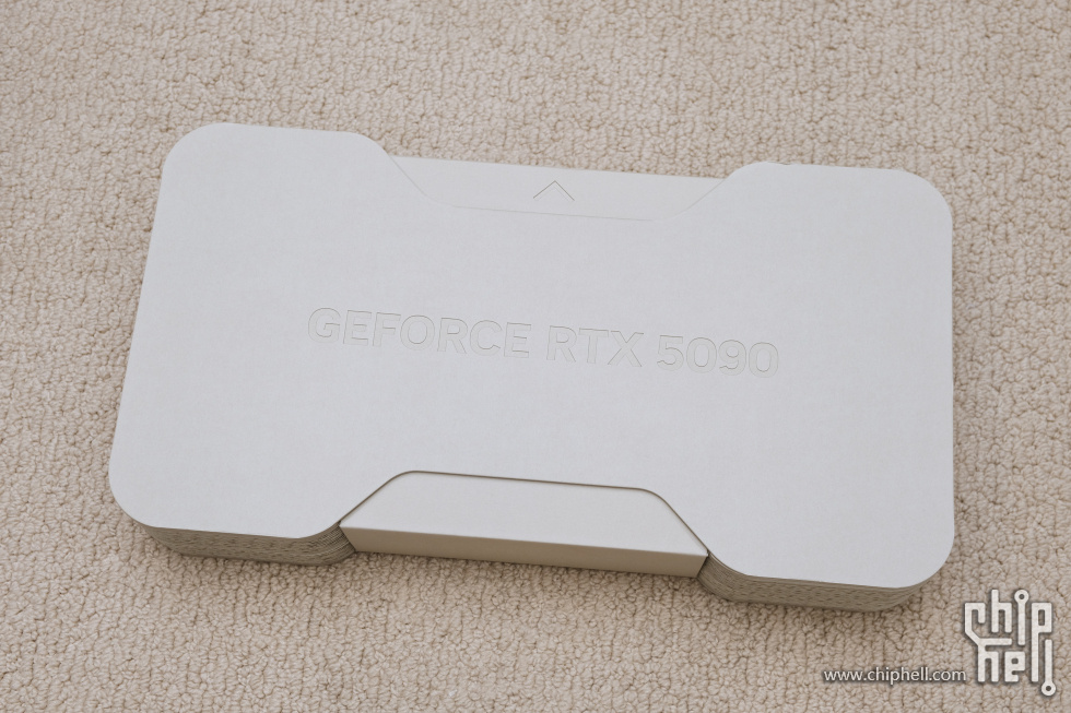

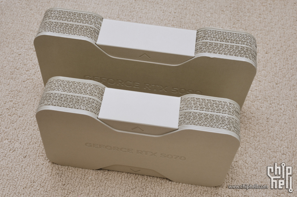

盒子还是那个瓦楞纸包装
比 5070 公版放大了一号:
厚度倒是一样:
开盒的仪式感倒是不错,而且不用任何衬垫,直接拿纸盒装并且保持严丝合缝,其实还是需要一定的设计:

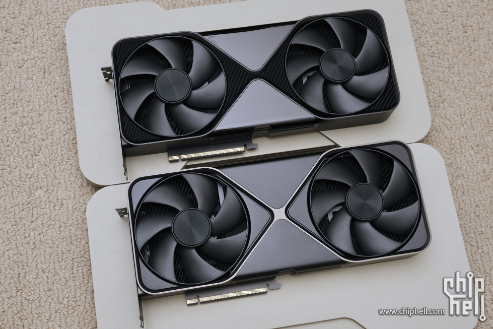

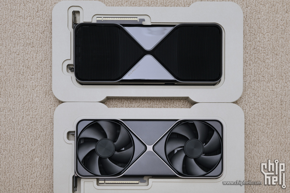

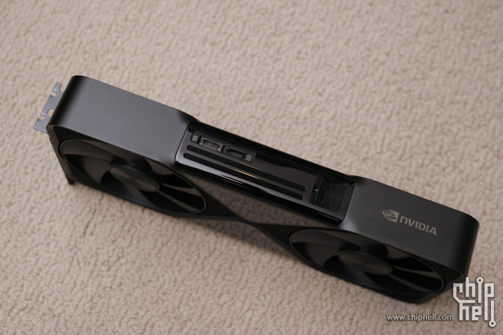

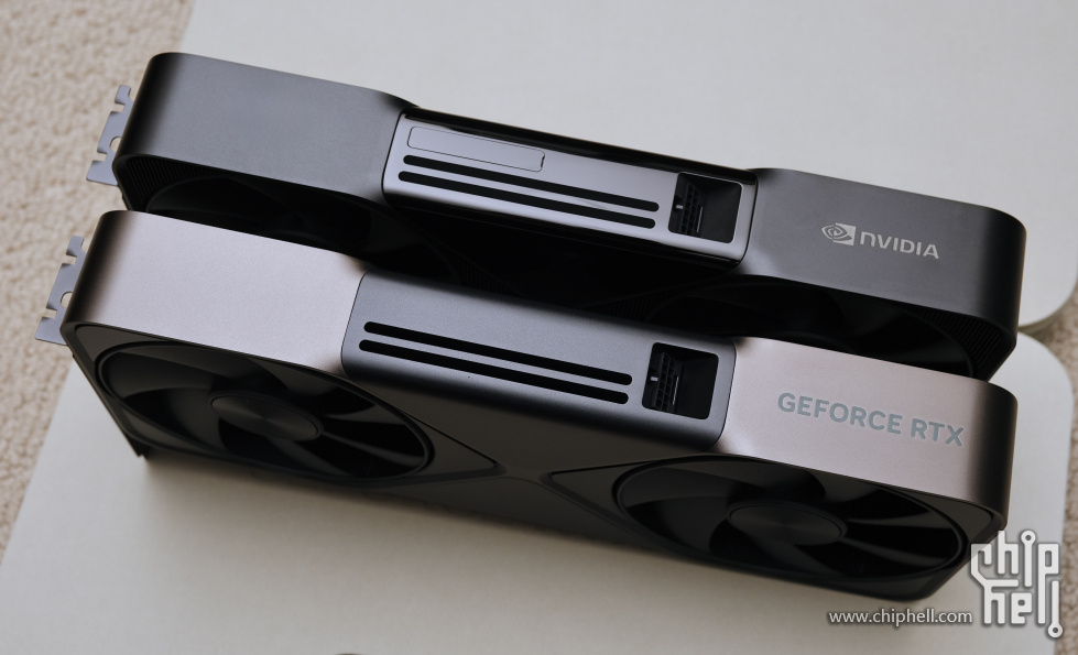

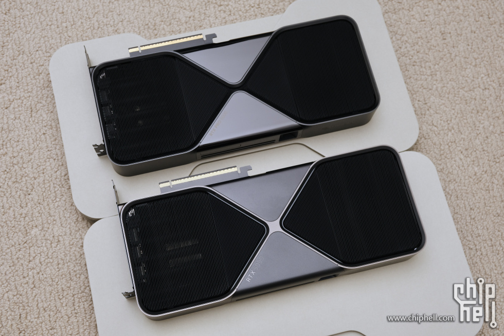

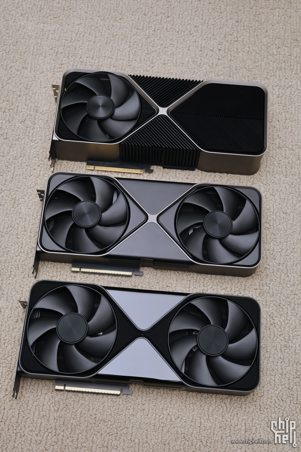

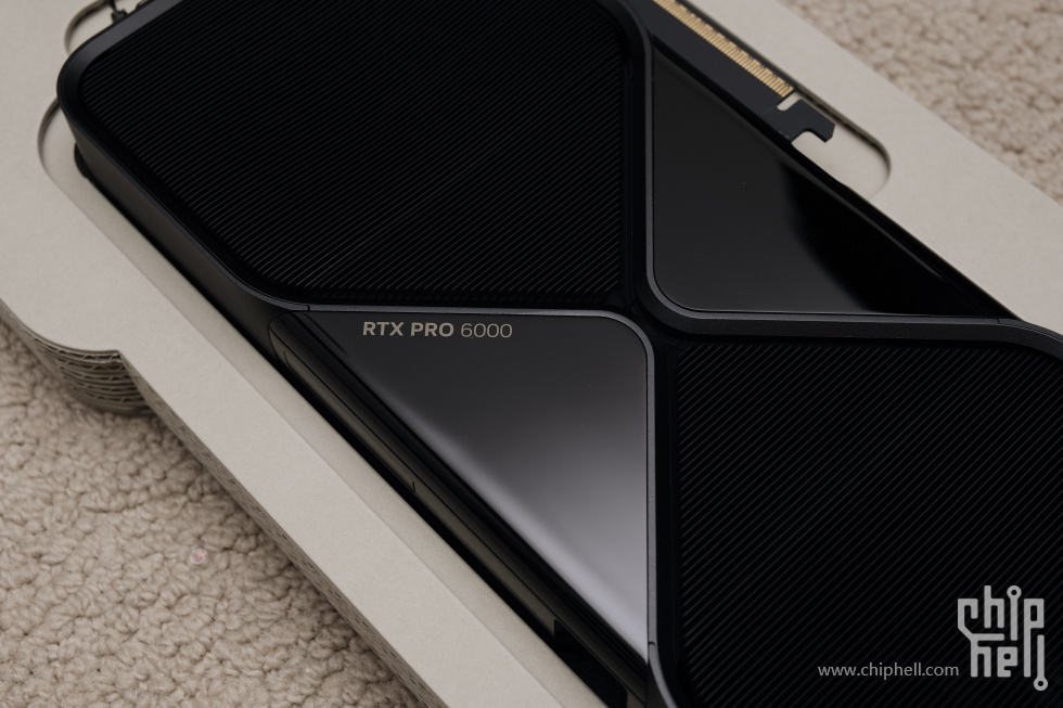

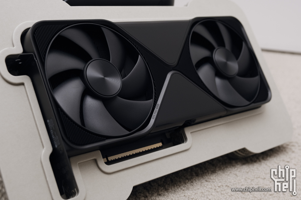

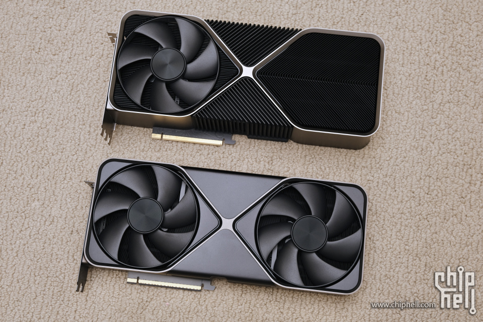

跟大哥 RTX PRO 6000 Blackwell Workstation Edition 对比一下,外观上几乎一样:
但是如果仔细比较,其实会发现 PRO 6000 在设计上确实更加优雅
PRO 6000 外观上的变化不仅仅是钢琴烤漆的面板,而是风格上的差异:
正面如果你仔细看会发现 PRO 6000 的散热鳍片其实更多,覆盖了正中心和扇叶的四角,虽然个人觉得这些位置可能更多是装饰性质,但是确实与 5090 的设计风格不同。
而且正中心也没有交叉,而是采用圆弧边角过渡:

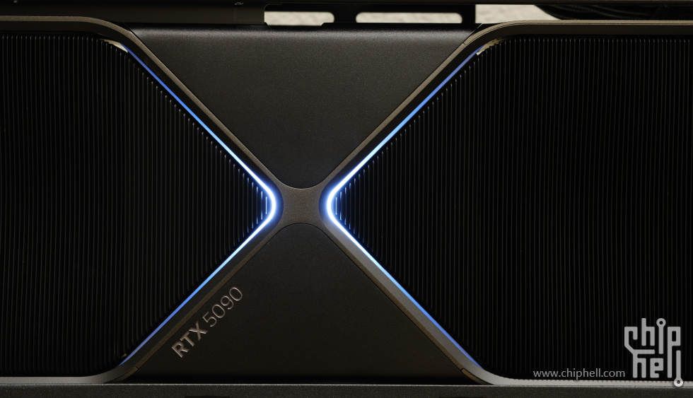

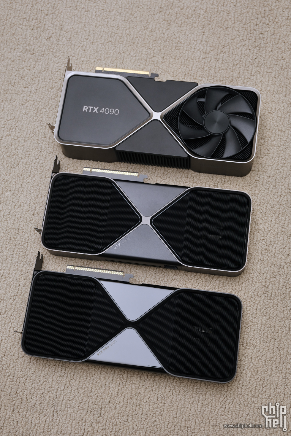

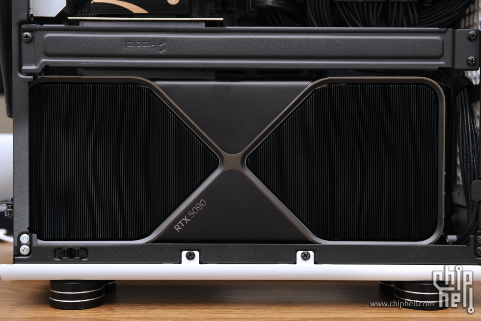

而背面,例如中心部位,Geforce 还是使用继承自 3090 时代一个大“X”,而 PRO 6000 反而是在中心没有汇聚,而是独立成两半,通过圆弧过渡:
这种独特的优雅,让 PRO 6000 更显得专业,正面是凹印的铭牌:
背面是金字印刷的 Logo:
除此以外 PRO 6000 确实没有 LED 灯,不仅正反面没有,边框部分 Geforce RTX 的灯也换成了 Nvidia 的 Logo:

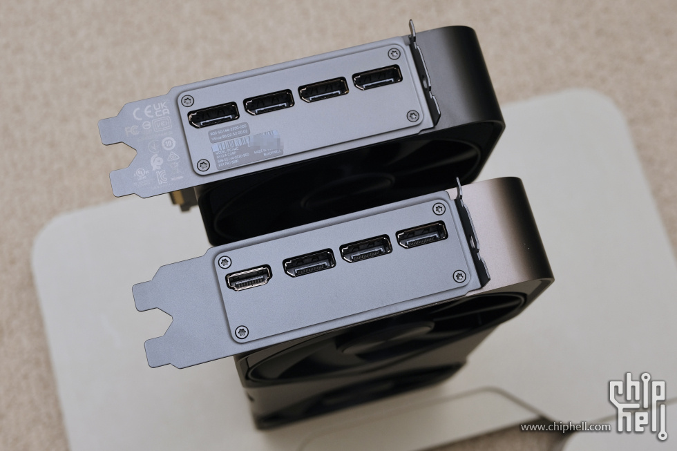

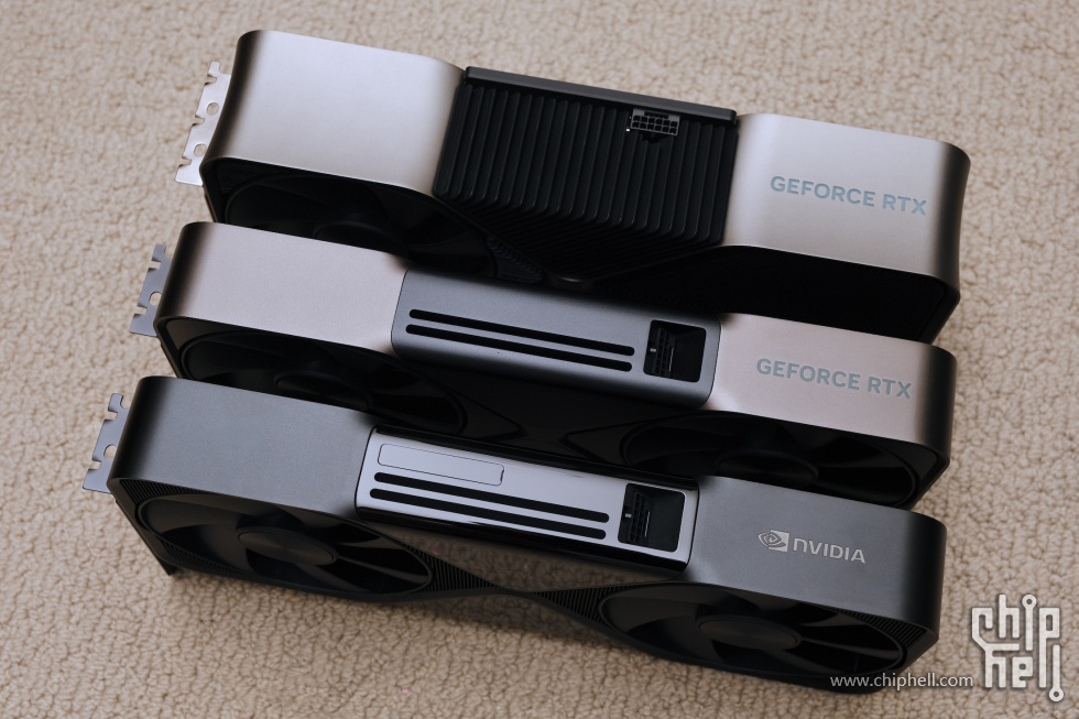

当然 RTX PRO 6000 也多出来 Quadro 系列常见的 Stereo 3D 接口和多屏幕拓展数据接口:
接口部分个人依然还是更喜欢 5090 FE 自带的 HDMI 2.1,PRO 6000  4 个 DP 过于极端了,我也不太认为工作站用户真的会同时需要 4 个 DP,哪怕是给个 USB Type C 口呢?

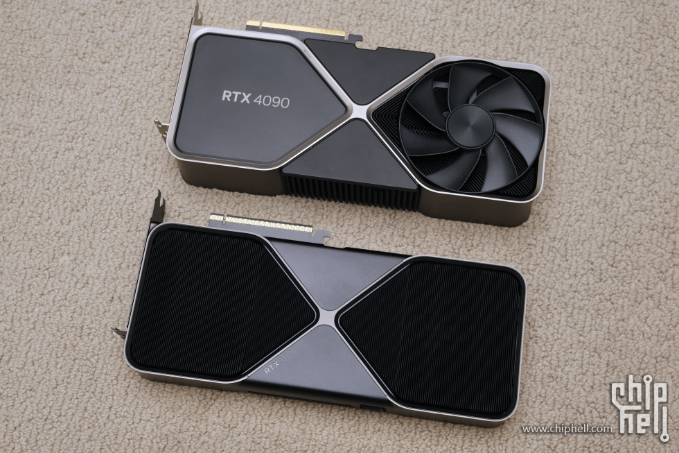

再跟曾经的卡黄 4090 FE 对比下,实话实说我原本对 5090 FE 的散热器性能嗤之以鼻,但是实际用了后才发现,50 系公版这个散热器对比 4090 FE 其实并不差,而是这个系列默认功耗 600w 实在是难压:
但是个人心中还是觉得没能做到 3 槽有点遗憾,如果像 prototype 里面那样做成 3 槽厚度,散热性能应该能大幅提高

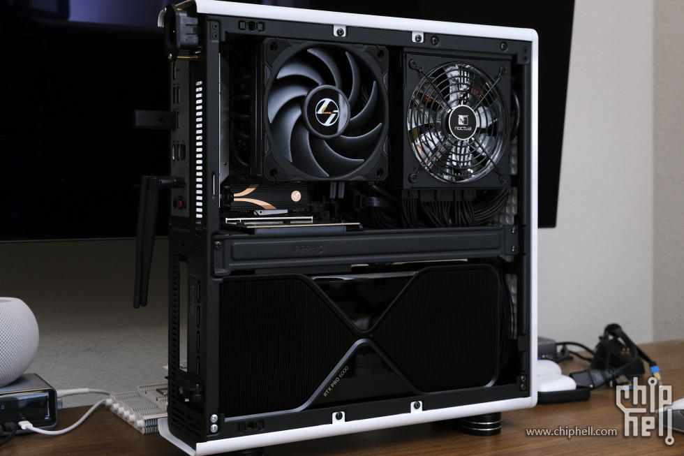

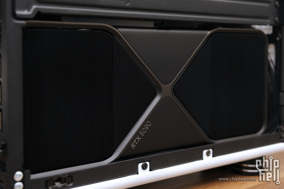

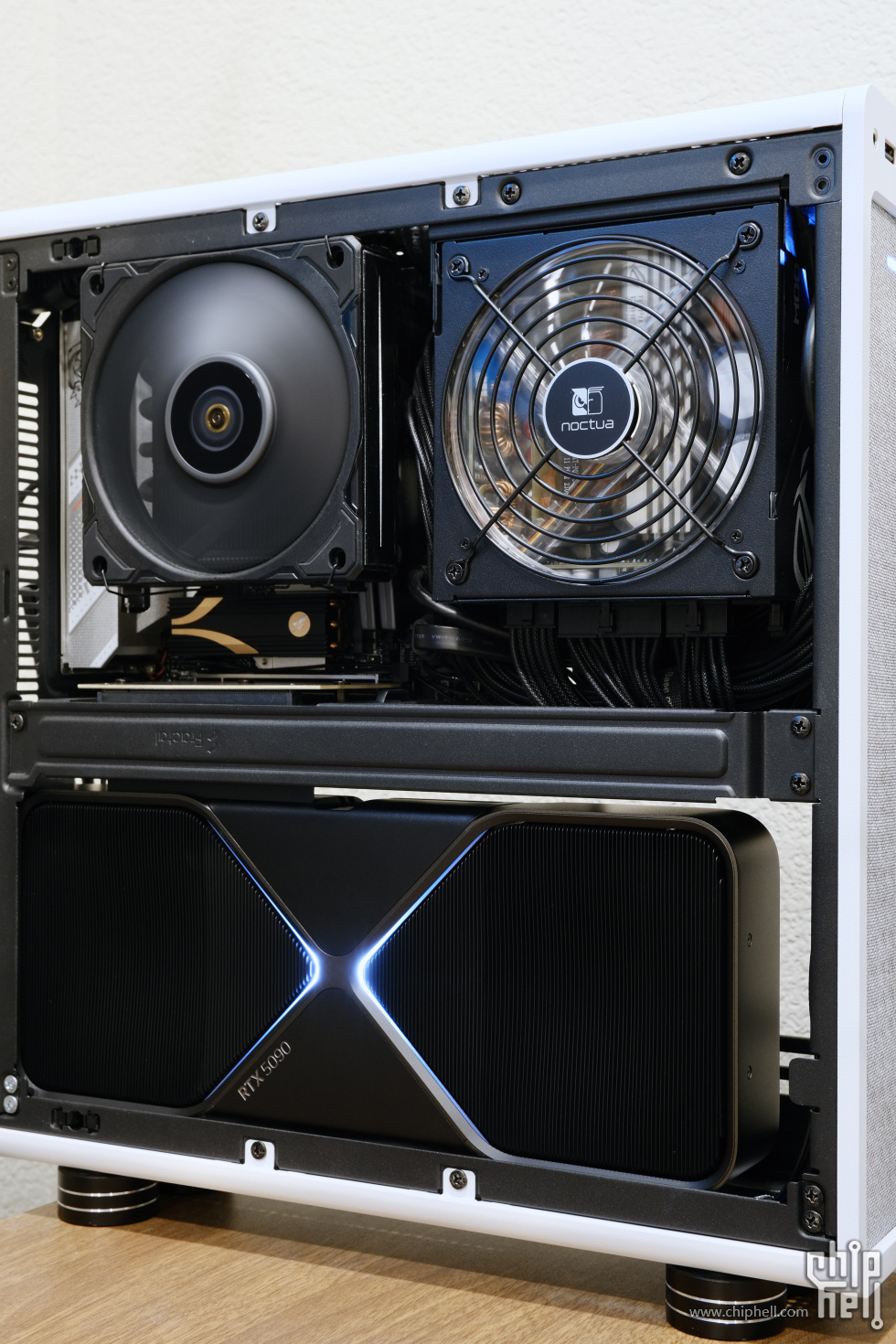

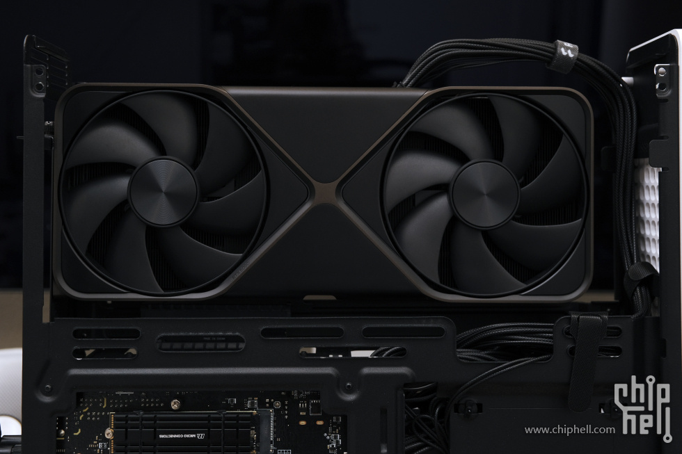

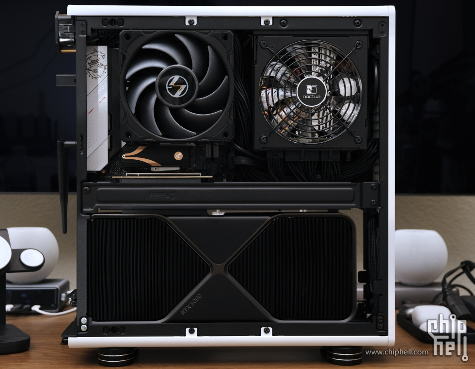

具体装机流程就不展开了,Fractal Design Ridge 可以说是为公版卡量身定做的箱子:
基本上严丝合缝:
定妆照,因为不需要侧面盖板,最近把散热器换成了 Lianli P28 风扇:

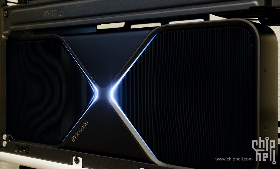

还别说,LED 灯亮起来的样子确实挺好看的:
之前用的 4090 FE,LED 灯在背板上只亮一半,看着略微奇怪,5090 FE 终于看着完整了

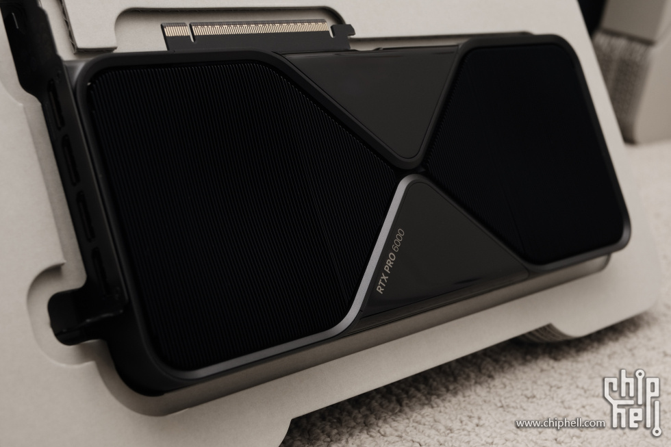

最后再贴个 PRO 6000 的对比图:

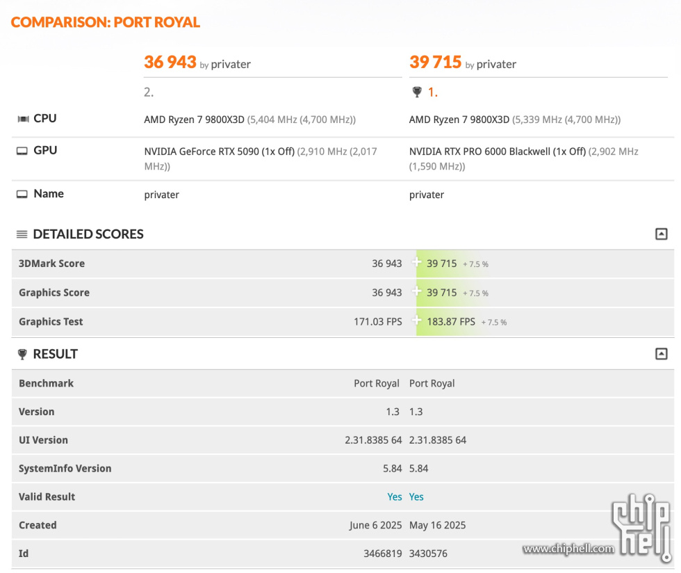

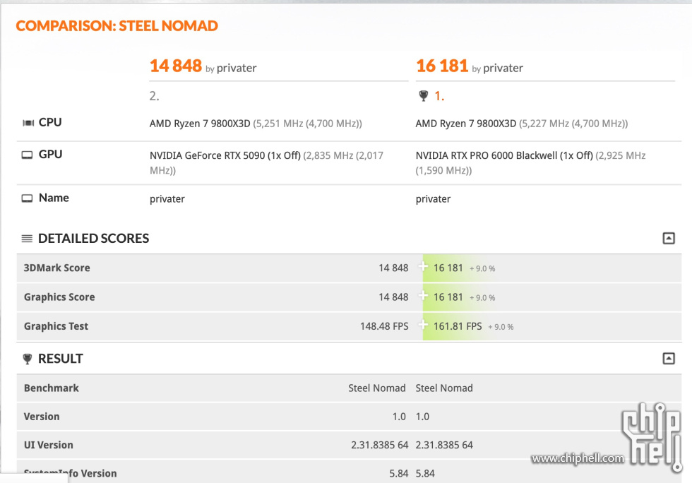

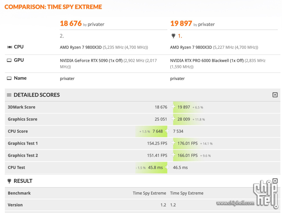

最后虽然有跑过一些测试,但是整体来说性能差不多就是 8-10% 的差别,更新到二楼。
此外 5090 FE 搭配 Ridge 还有个得天独厚的优势是这代 FE 的散热器规模较小,导致待机状态热平衡时核心和显存温度比 4090 FE 高得多,而每当核心达到 52c 时,风扇就会启动,在游戏时还好,但是待机和轻负载时即便是 30% 的转速,也清晰可闻,来来回回的启停其实会比较烦人:
而有 Ridge 那两个机箱风扇,控制到 900rpm 吹,基本没噪音,但是核心就能在低功耗时控制在 38c 左右,基本上只要不是玩游戏,风扇都不会转,也就不会来回引起风扇启停:
此外还有个特殊的效果是这两个机箱风扇的位置恰好能照顾到 12vhpwr 接口,根据之前的测试,这个接口位置温度在满负荷时温度其实很高,稍微增加一点风流都会帮助热积累,而 14cm 的机箱风扇的余风恰好通过这个缝隙排出,照顾到接口位置:

 楼主| 发表于 2025-6-7 09:01 | 显示全部楼层
一些测试对比:
