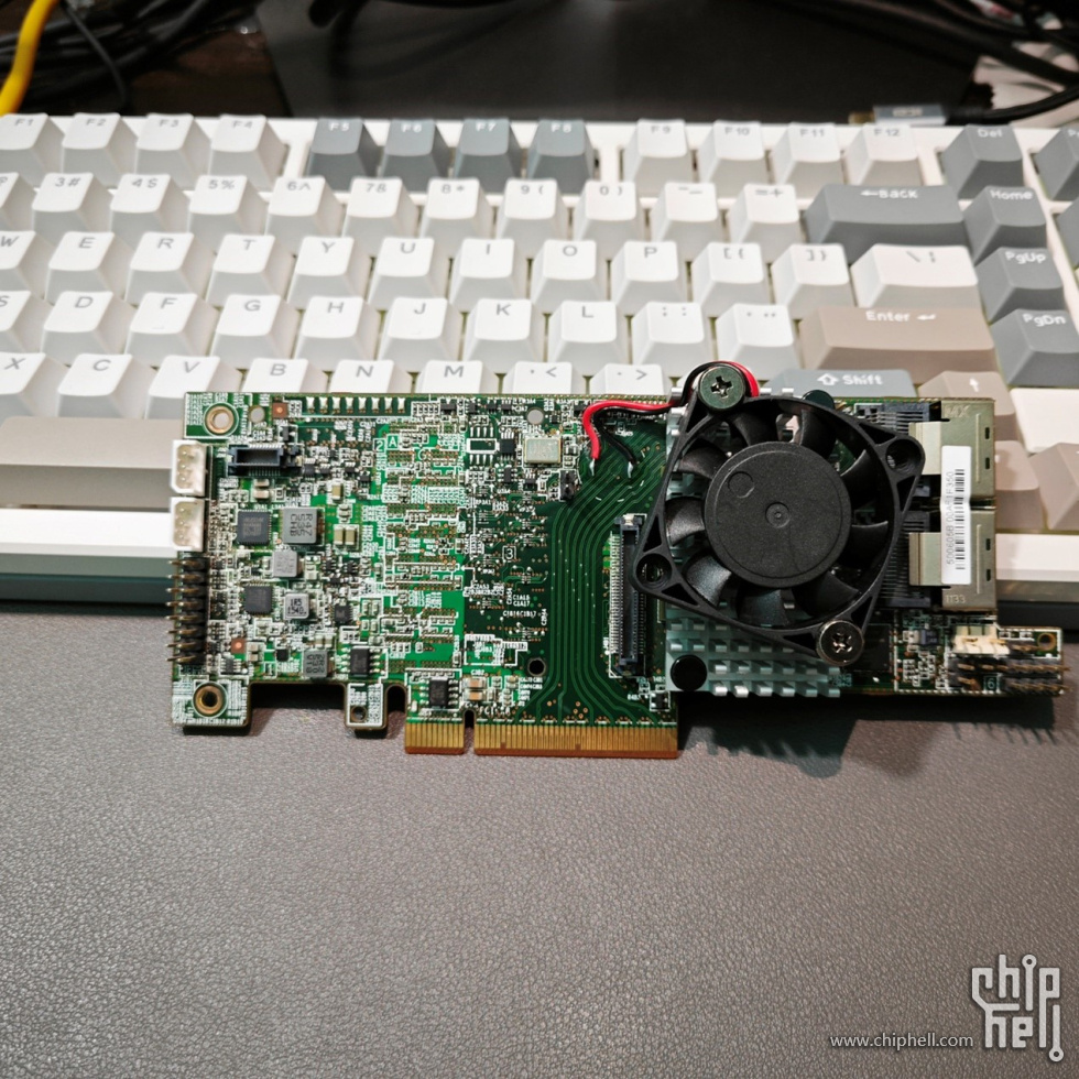

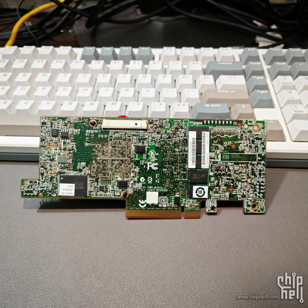

  本次记录所用到的卡为LSI MR SAS 9271-8I
FRU版本号为38001的公版阵列卡

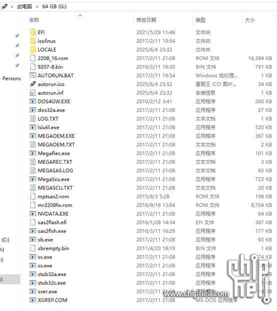

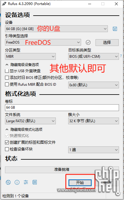

rufus制作freedos
写入完成后将镜像包文件全部解压至U盘内

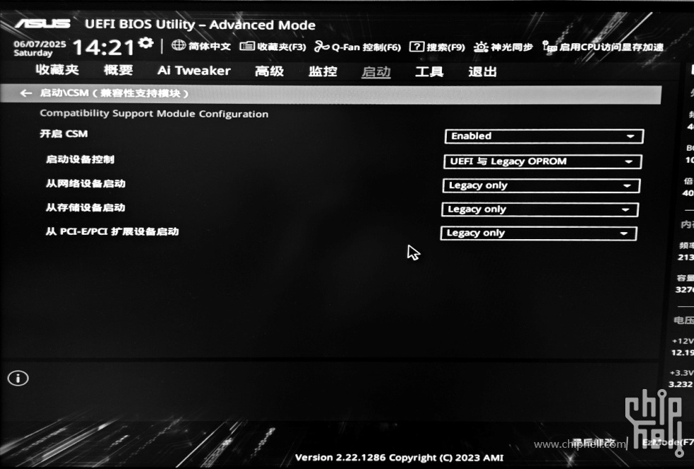

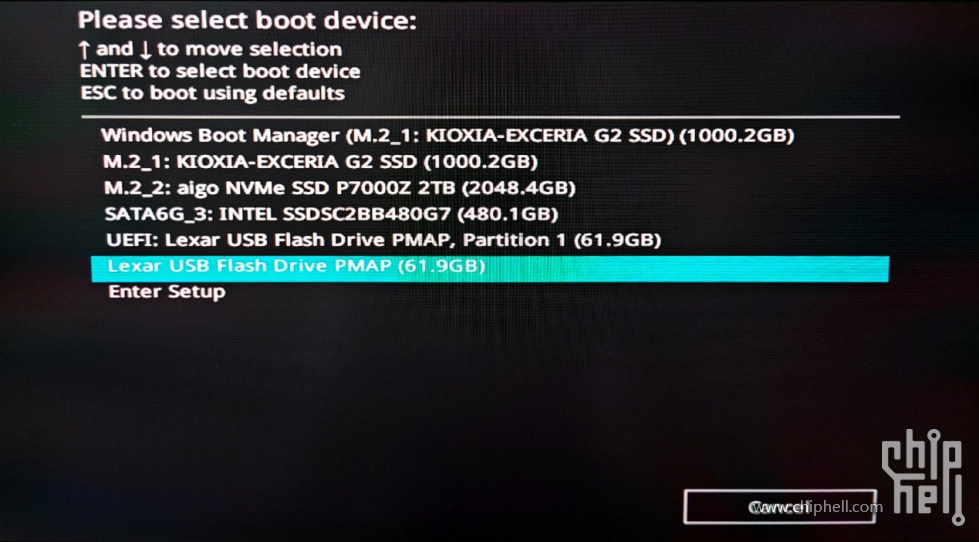

开始前请注意开启主板的CSM启用Legacy传统引导和UEFI引导
这里先使用传统引导至U盘启动

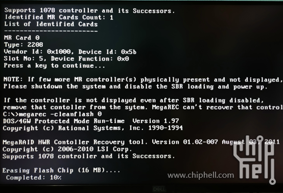

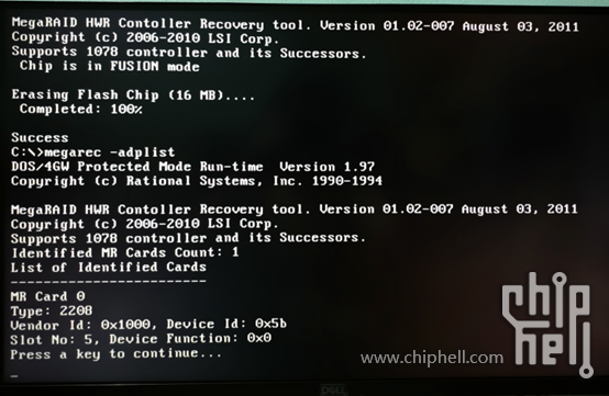

在命令行中输入
megarec -adplist
回车
获取卡编号 0
我这边获取的编号是0,以下教程均按照编号0进行记录,如果你的卡编号不为0请注意替换
megarec -cleanflash 0
清除0号卡flash
命令输入完回车后会跳百分比,请耐心等待
完成后显示100%,此时请往下一步操作

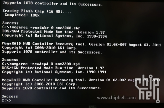

备份 RAID 卡的 SBR 和 SBD
megarec -readsbr 0 smc2208.sbr
megarec -readspd 0 smc2208.spd

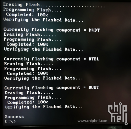

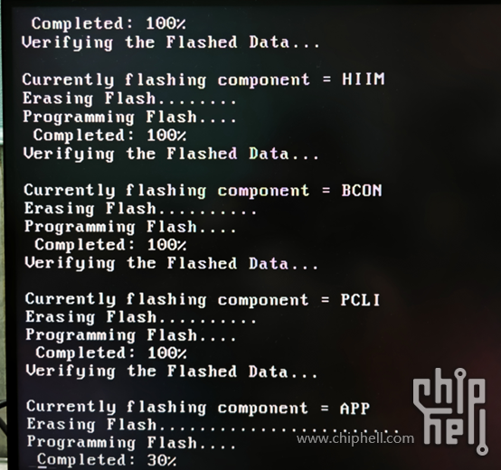

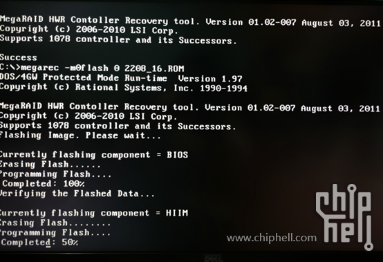

刷入U盘内的2208_16.rom固件
megarec -m0flash 0 2208_16.rom
刷写中
刷写完成

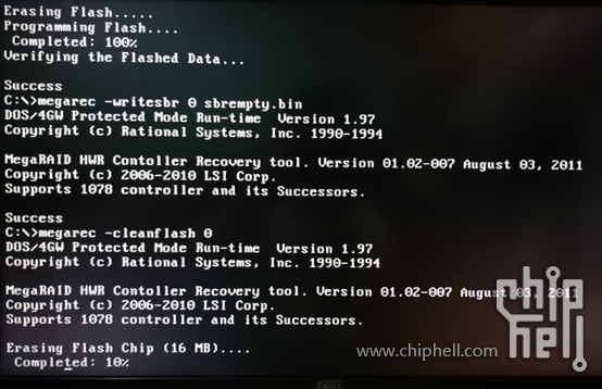

先执行megarec -writesbr 0 sbrempty.bin
再执行megarec -cleanflash 0
还是跟上面一样,等他百分比进度条到100%

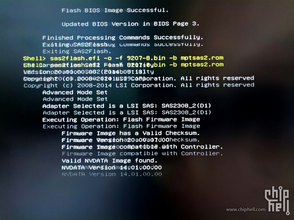

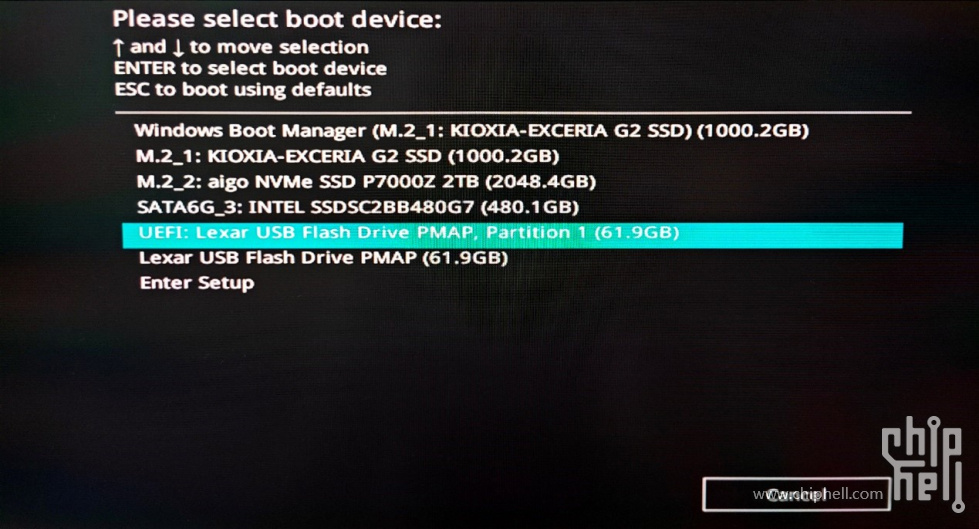

UEFI引导至U盘的FreeDOS

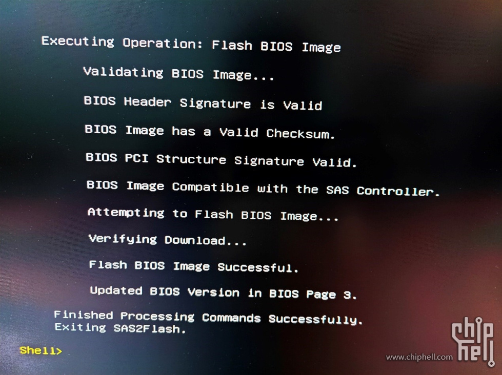

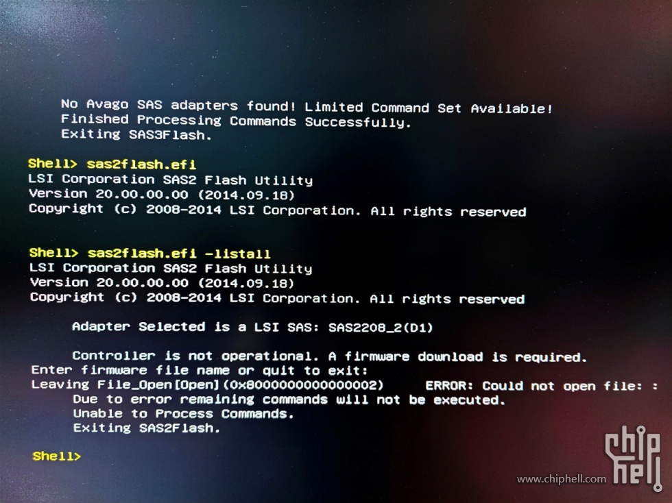

输入sas2flash.efi -listall
sas2flas.efi -o -f 9207-8.bin -b mptsas2.rom
刷写后如下
(有条件先拆蜂鸣器,真的吵🙃)

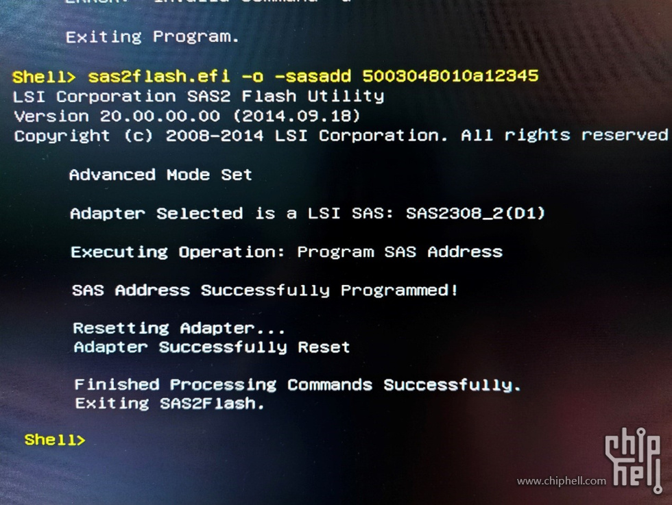

再次执行sas2flash.efi -listall
sas2flash.efi -o -sasadd 5003048010axxxxx(xxxxx可以是任意的数字)
“5003048010axxxxx”
这里的代表MSM会识别到的阵列卡序列号,也可以使用阵列卡原本的序列号进行替换
出现如上界面

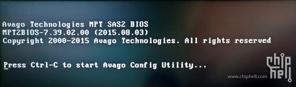

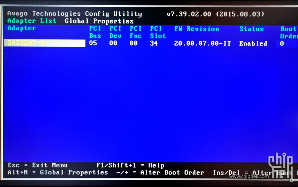

按CTRL键+Alt键+Del键重启
重启开机即可看到Ctrl键+C键进入阵列卡设置页面

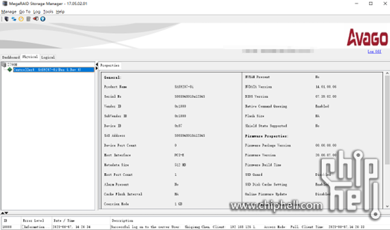

至此,9271-8i就变成了9207-8i
在MegaRAID Storage Manager(MSM)管理软件中也可以看到型号变成了9207-8i
