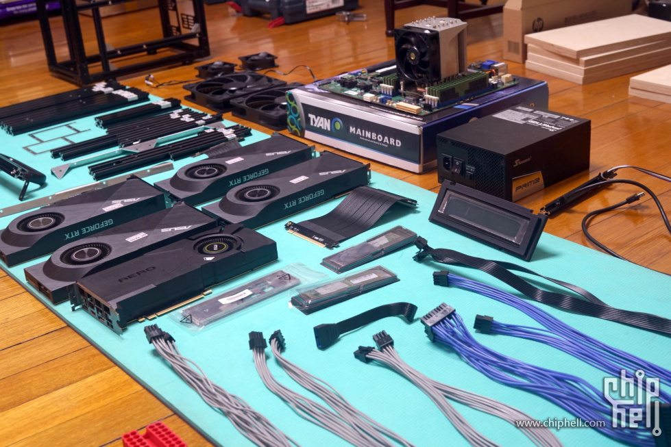

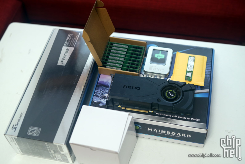

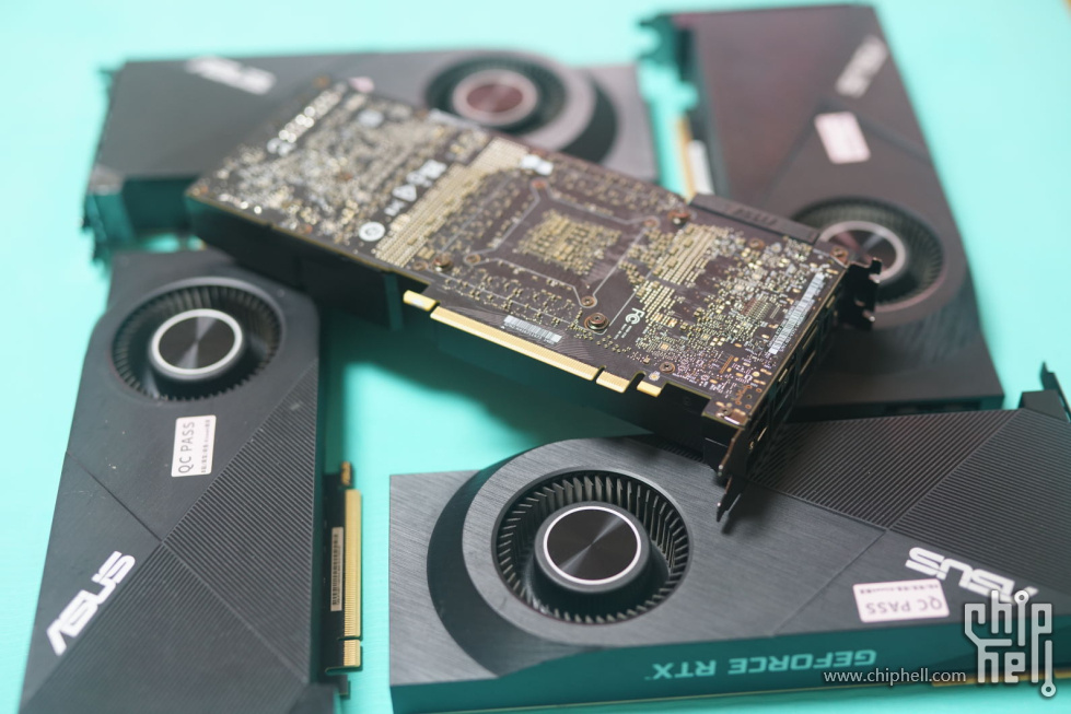

除去提手和支脚,全套主机体积 480x370x230 = 40.8L

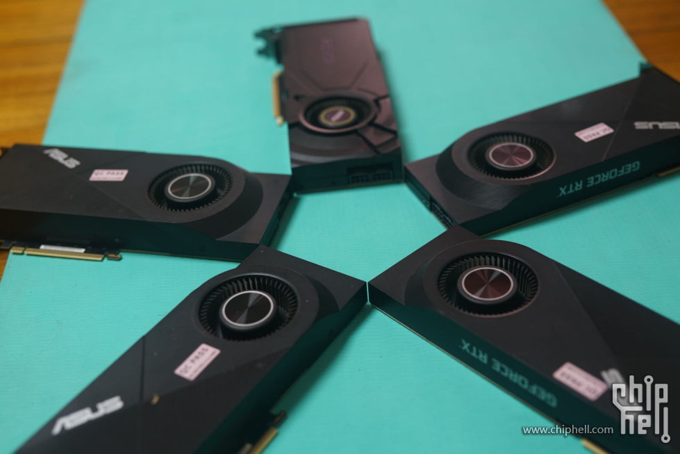

机箱风道前进后出,5块涡轮2080Ti 错层排布,风量充足,没有尾气可吸
CPU: 超威 EPYC 7Y43
主板: 泰安 S8030
内存: 三星 64G x8
电源: 海韵 P1600
GPU: 英伟达 2080Ti x5
SSD: 海力士 PE6010 x2
HDD: 日立 HC550 x1
风扇: 酷冷18038 x2(前进),酷冷7025x2(后出),三洋 9225(CPU)
机箱: DIY
模组线: DIY

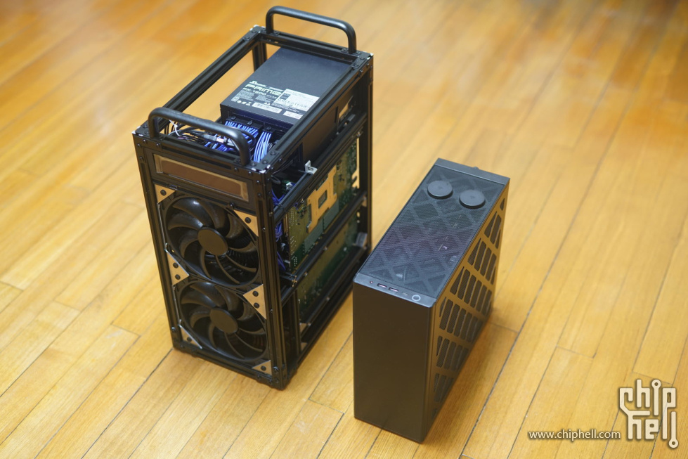

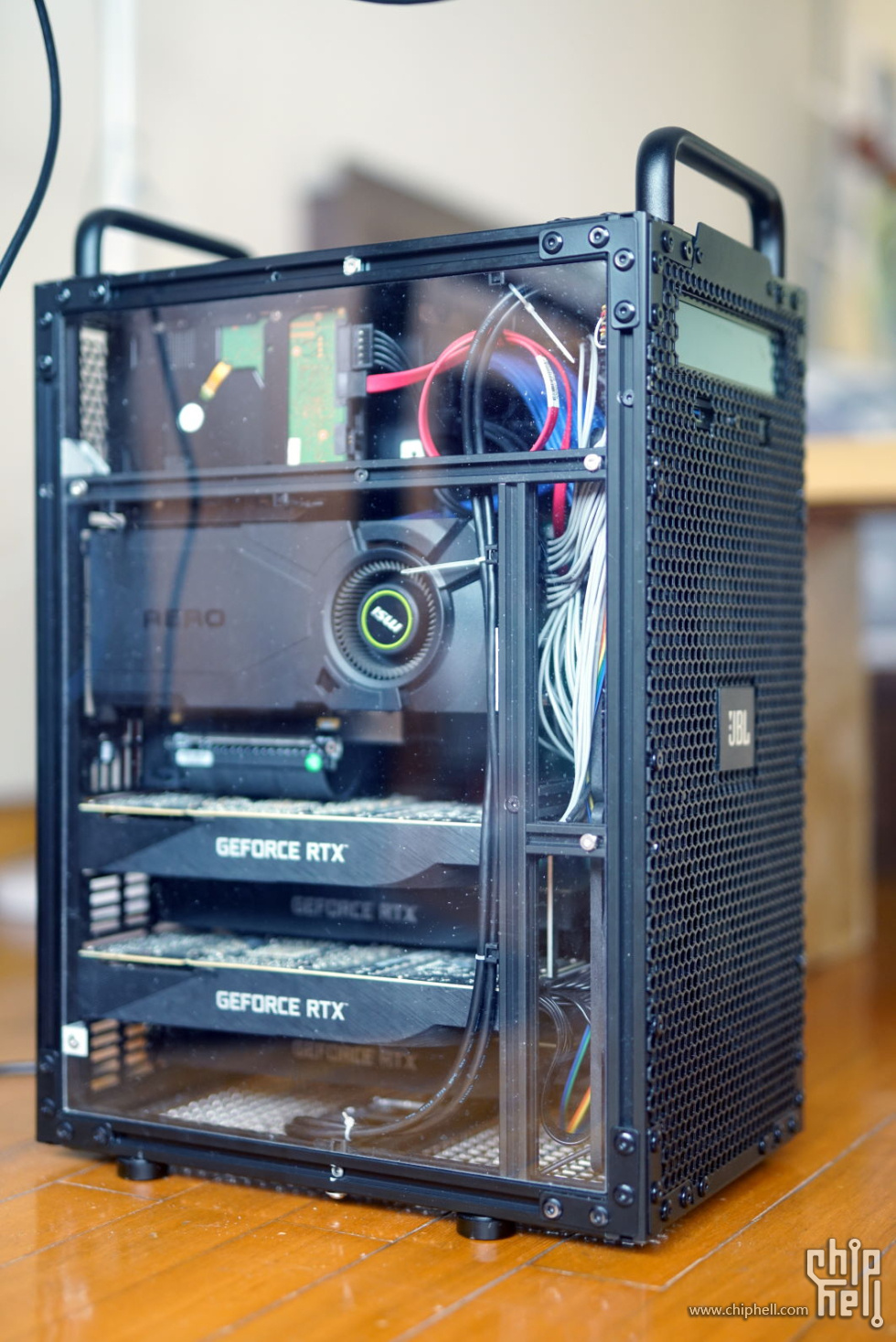

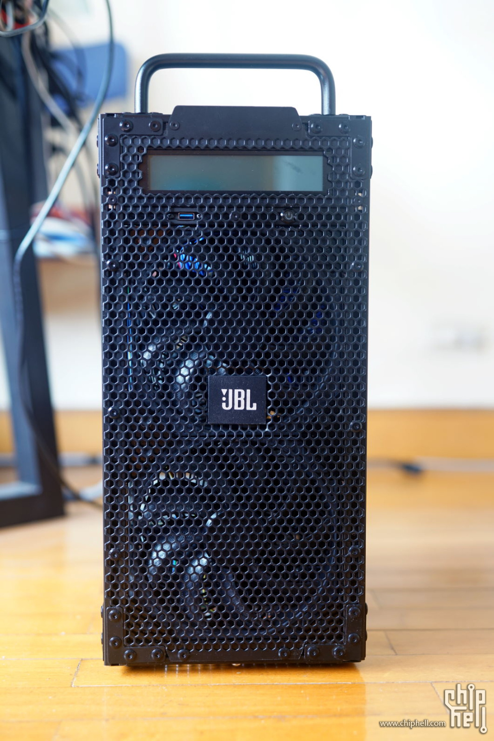

正面
正面
侧透
侧透
全家福
全家福
40升比14升
40升比14升

 楼主| 发表于 2025-6-7 21:13 | 显示全部楼层
jxab009330 发表于 2025-6-7 18:27
还不错。求教程

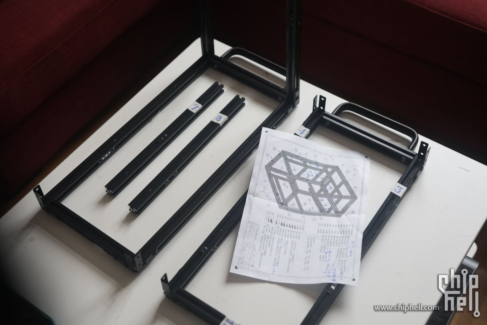

一言难尽,因为一旦主板上箱,就不方便再机加工,要求设计很细致,而且非常难装。
出现板卡干涉甚至无法装配时就只能全部拆开重来
就当分享个思路,第2,4 张显卡搭配5cm PCIe 延长线,刚好能把涡轮风扇的进风错开,第5张用 15cm PCIe 延长线

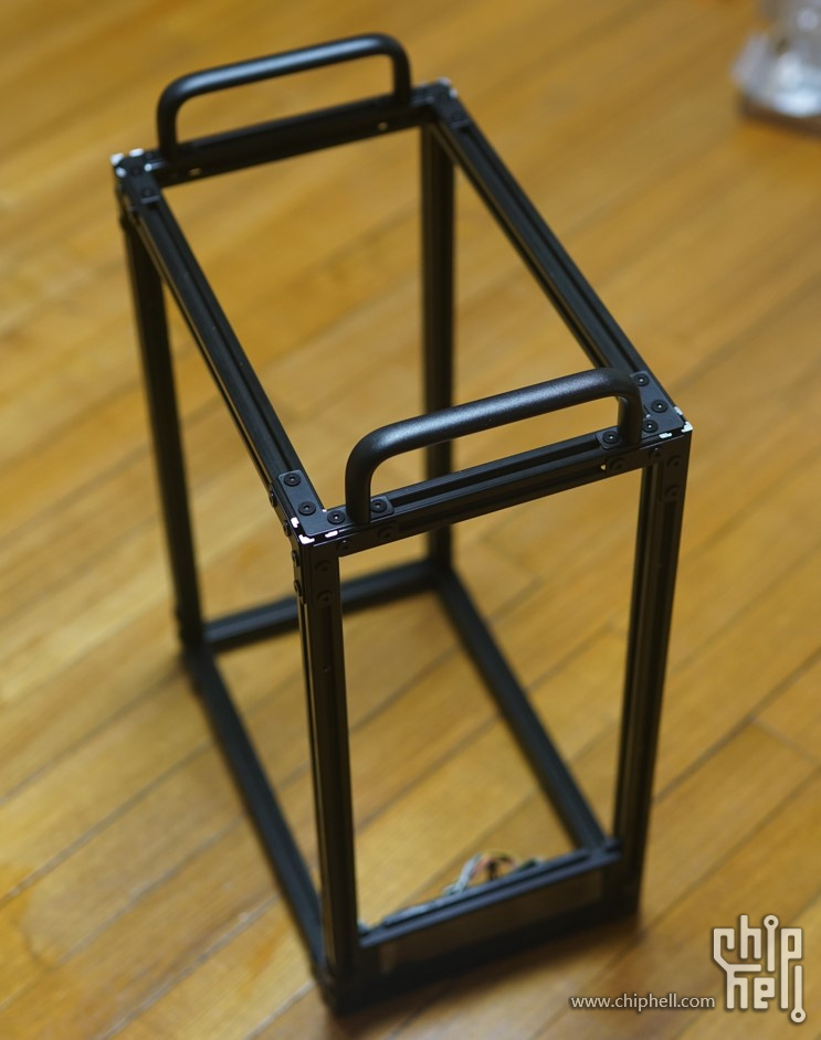

机箱框架装配图
机箱框架装配图
机箱框架
机箱框架

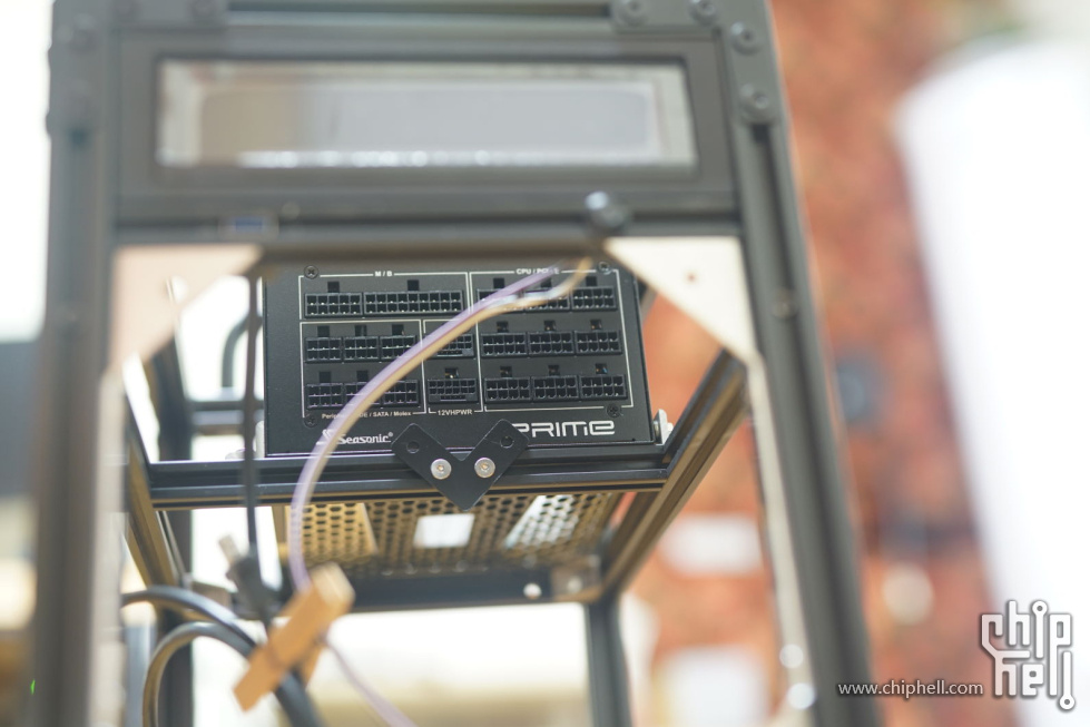

海韵电源(求赞助)
海韵电源(求赞助)

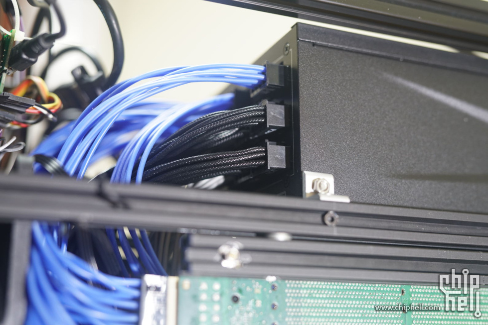

全模组几乎插满
全模组几乎插满

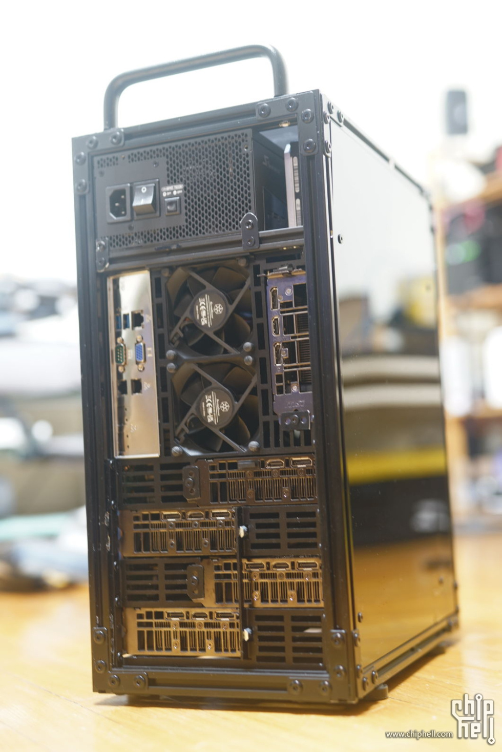

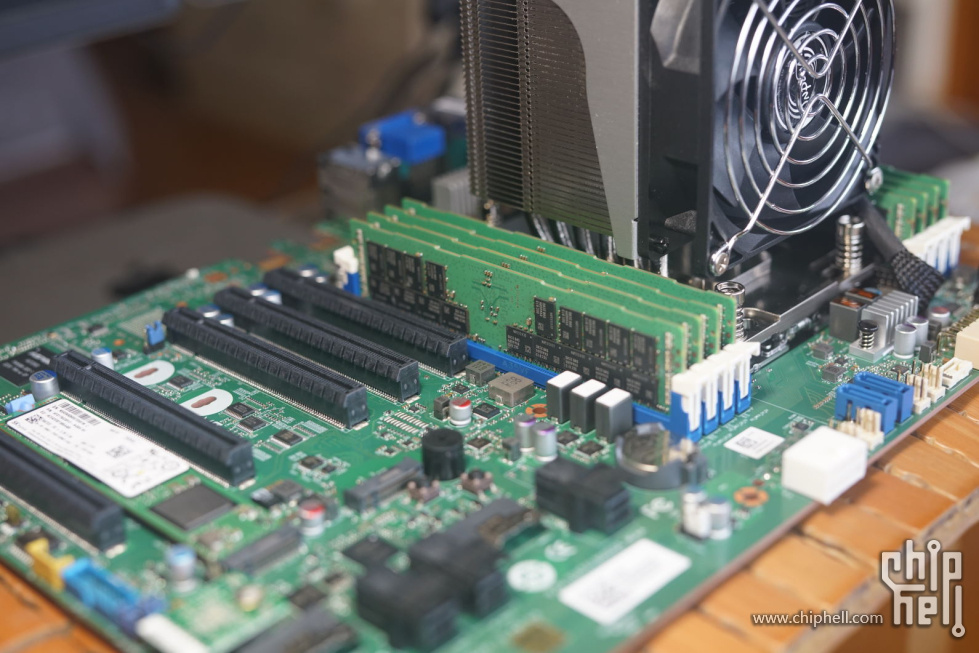

 楼主| 发表于 2025-6-7 21:28 | 显示全部楼层
从远离 CPU 的位置往 CPU 数
1位,5位 的 PCIe 槽直插 GPU
2位,4位 被 NVMe 占了
3位,6位,7位的 PCIe 槽插延长线
主板的PCIe槽
主板的PCIe槽

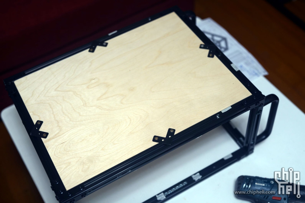

12根天地框是 2020 铝,其他内横梁都是 1515
这样 2mm 外板固定在 1515 上,差不多和 2020 天地框平齐
为了保证装配六面横平竖直,还要用标准靠山模板
四方木模板
四方木模板

glb1031 发表于 2025-6-7 22:59
一个电源5张2080Ti?
理论功率缺口 50w 左右,实际双烤不超过 1550W(HDD,SSD 赋闲)两者基本一致
实际也不会出现 CPU+ GPU + HDD + SSD 拉满的情况
保底还能考虑给 2080Ti 加 220W 功耗墙(性能损失不到 10%),算万无一失吧

刚好露出上一张卡的涡轮进风口,风冷条件和单卡一样
