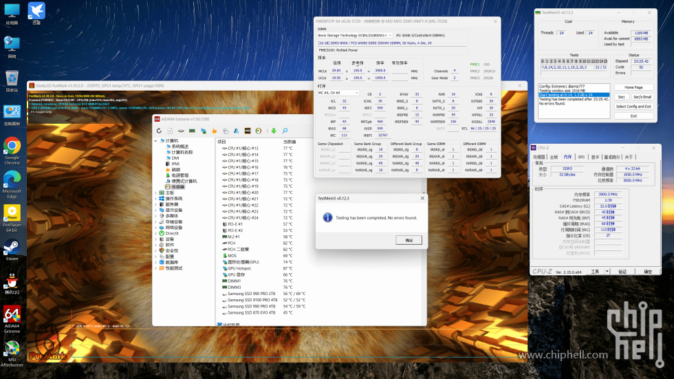

这两年吾辈运气一直不好,花高价买的几对内存都不怎么样。
上个月30号吾辈有幸在京东抢到了佰维这套DW100 OC LAB 8000C34 1.5V双模组内存,于是就在老Z690UX上把玩了一番,没想到体质出乎意料,虽然8000C34测试最长11个半个小时出错(应该是IMC问题),但是竟然跑过了更紧的7800 C32-45-45-68,终于满意了

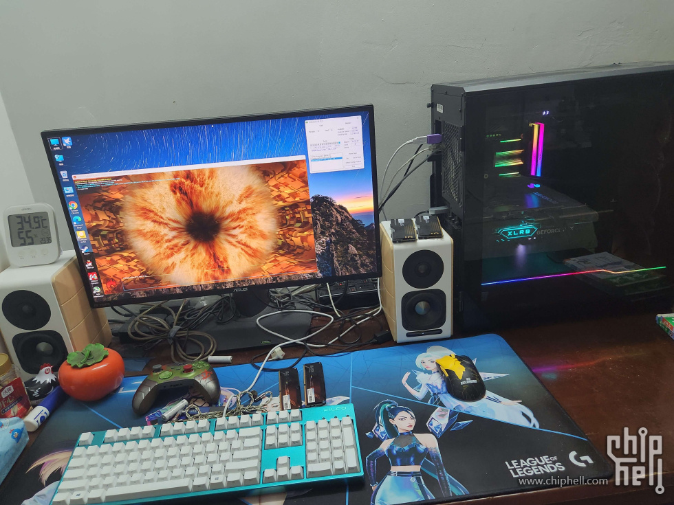

由于测试是在封闭室内环境,测试时室温最高达到了35.3°,本来有些担心,结果仍然顺利通过,看来这条子的耐温真的强!不愧是特挑海力士A-DIE。
吾辈设置了1.6V内存电压,附上内存小参数,欢迎交流,仅供参考。
ENJOY!

 楼主| 发表于 2025-6-8 14:38 | 显示全部楼层
oC老五 发表于 2025-6-8 09:42
冰刃还不到60度就报错了 只能trefi6250用   65535半小时报错
没有内存主动散热的话trefi自动就好,自动一般是32767,设置65535的话内存颗粒耐温会掉到65度以下甚至60度
 楼主| 发表于 2025-6-8 14:39 | 显示全部楼层
秋天的酒 发表于 2025-6-8 08:13
内存温度76,传奇耐热王。
这个76度是pmic温度,颗粒应该更热
 楼主| 发表于 2025-6-8 14:40 | 显示全部楼层
ilovesuyy 发表于 2025-6-8 08:51
我的 32g ADie 跑 yc 5 轮就能到 72 度
yc更多还是测试cpu imc的,对内存的压力还好,如果不设置trefi的话72度也没事
