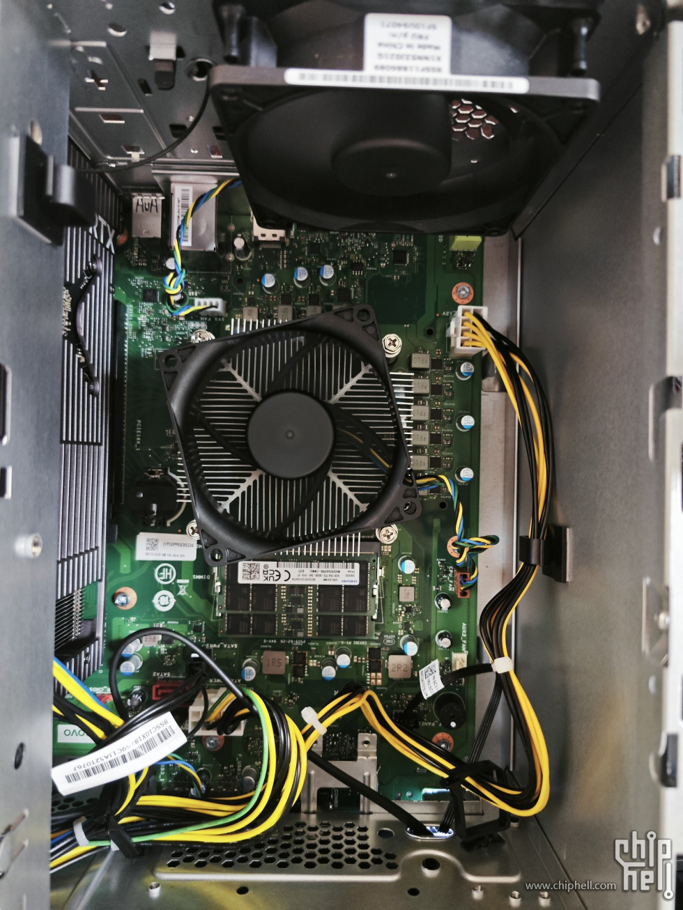

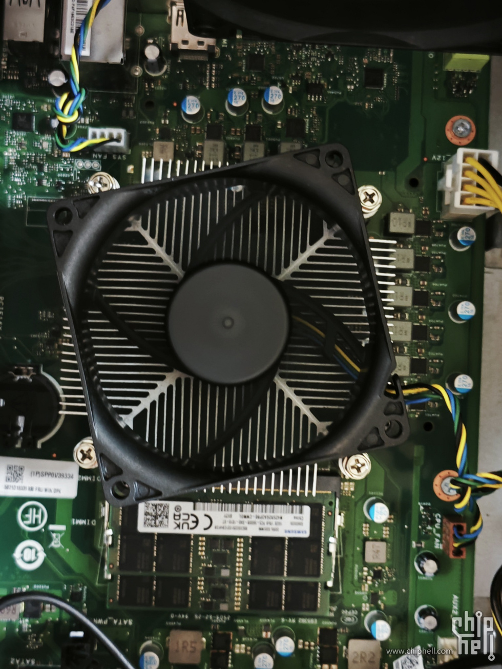

      办公室放海景房有点夸张,所以选了一台geekpro 275hx,本来是过了折腾的年龄,但是看了评测,这U还行联想配的原装风扇太拉胯。本想自己换个散热器,拆掉一看才发现cpu焊主板上的普通散热器肯定是不合适了,高度不合适怕压坏。原装的太拉跨高负载容易撞墙又不甘心。原装风扇应该是直接固定在机箱背板上的,螺栓孔距(75x75)求大神看看有没有合适的散热方案推荐。

利民ax90v2放得下,扣具不对。
利民ax90v2放得下,扣具不对。

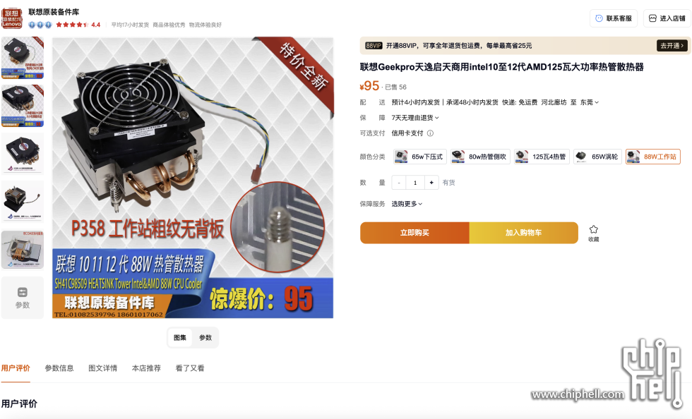

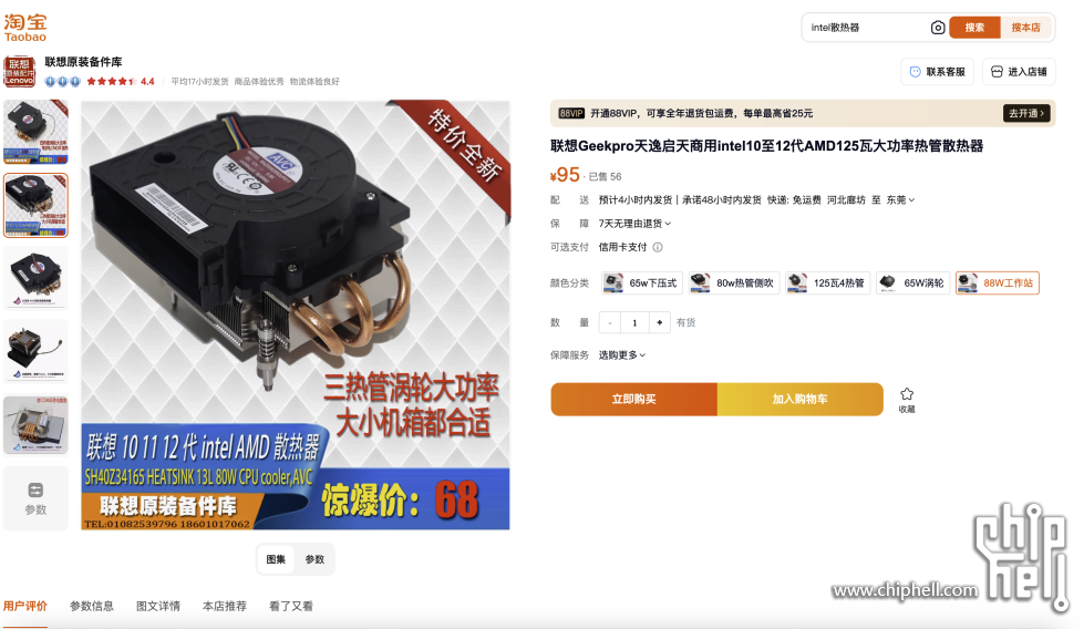

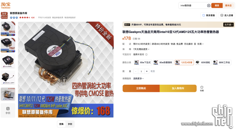

要么咸鱼看看,联想有拆机的那种塔式侧吹带热管的,找便宜的买个来试试,不能用损失也小

上普通塔式散热应该没问题吧?实在找不到就换一个联想带热管的散热,有导风罩那种。联想不管intel还是AMD,都是一套模具,孔距也一样的。

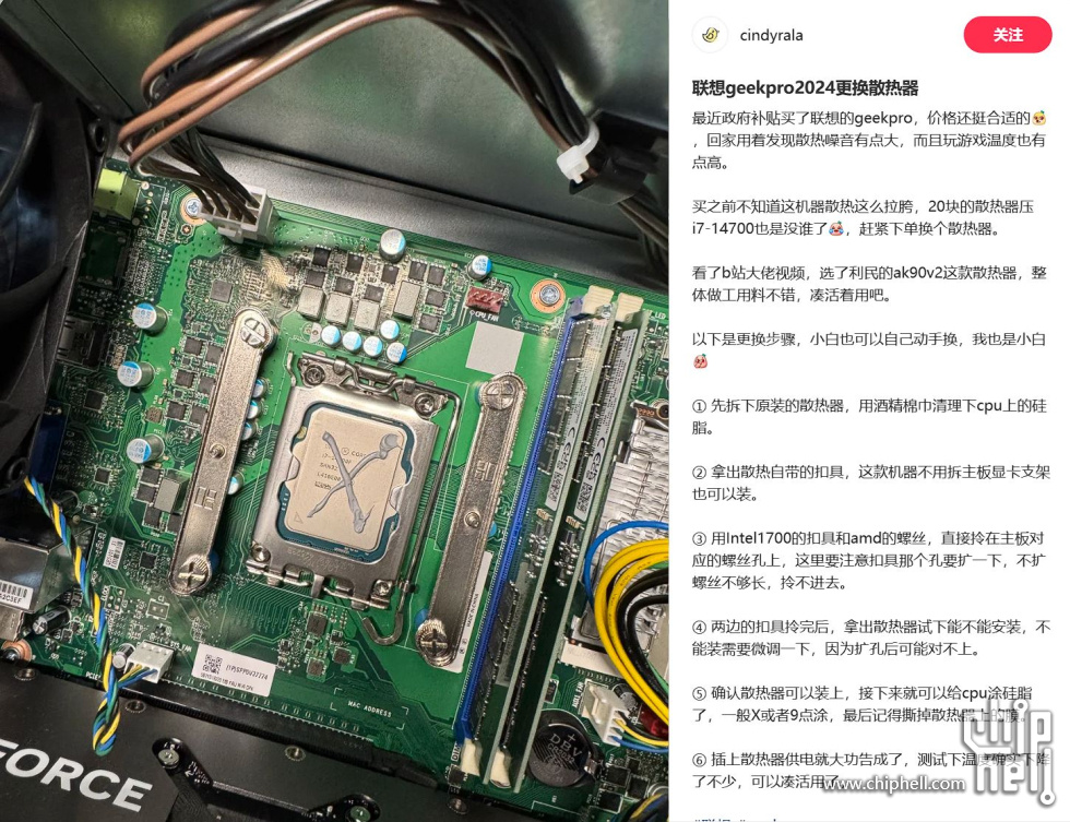

是否兼容不清楚,要你自己去问

 楼主| 发表于 2025-6-8 16:16 | 显示全部楼层
孔距都没问题,主要是高度不好匹配,担心压不好把核心压缩了。

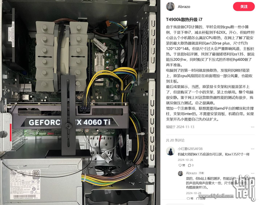

微信图片_20250609150001.jpg 我用的是GeekPro-17IRB  换个Ax120r se 散热扣具不是很合适,拿电钻扩孔大概一边大概三毫米就可以了。

是i7 13700F 开最高档渲染,问题不是CPU散热,机箱风扇噪音太大,和服务器暴力风扇的噪音有的一比。办公室只敢开中档。

 楼主| 发表于 2025-6-10 08:56 | 显示全部楼层
sunwoods 发表于 2025-6-9 15:04
我用的是GeekPro-17IRB  换个Ax120r se 散热扣具不是很合适,拿电钻扩孔大概一边大概三毫米就可以了。 ...
这个275hx,直接焊再主板上的,连顶盖都没有。
