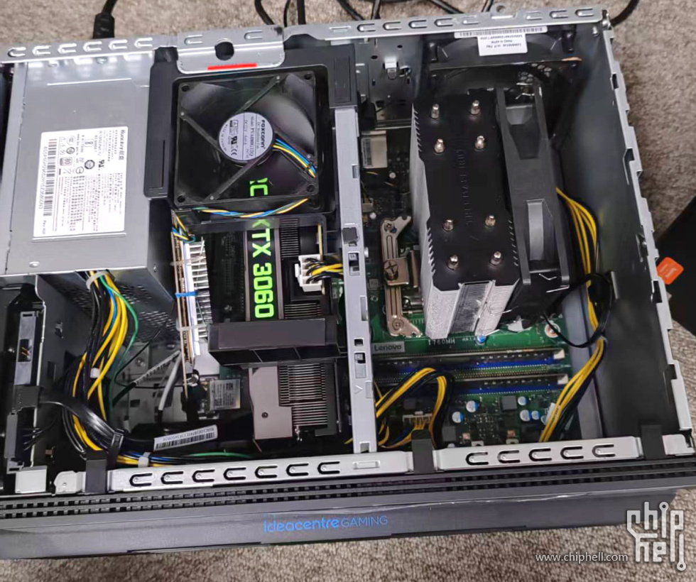

微信图片_20250609150001.jpg 我用的是GeekPro-17IRB  换个Ax120r se 散热扣具不是很合适,拿电钻扩孔大概一边大概三毫米就可以了。

是i7 13700F 开最高档渲染,问题不是CPU散热,机箱风扇噪音太大,和服务器暴力风扇的噪音有的一比。办公室只敢开中档。

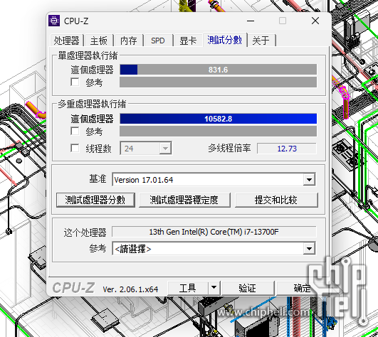

trabbit 发表于 2025-6-9 15:40
这单塔压i7也费劲吧,可惜了这个13700F了
bios散热开中等,性能差的不多,性噪比合适。 屏幕截图 2025-06-09 155339.png 一堆后台随便跑个分,Bios开最高散热应该能跑满,换了机箱散热才刚试

联想的这个散热孔距不标准,散热方向是不想拆掉固定机箱显卡的那根加强件,勉强这么用着。
