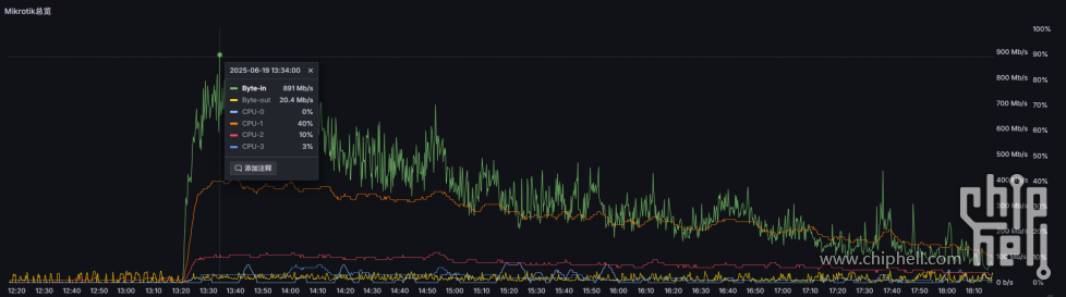

ROS,pppoe吃单核,下行280MB/S时,开启fasttrack,单核占用70%+,其他核心个位数(数据来自ROS的原厂硬路实测,cpu是4核2.0G);
如果你三条线路,需要一个四核心的CPU,主频稍高一点就行,

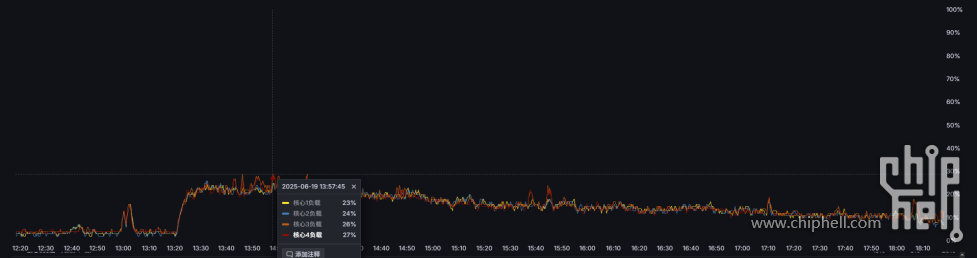

网仙 发表于 2025-6-19 18:13
ROS,pppoe吃单核,下行280MB/S时,开启fasttrack,单核占用70%+,其他核心个位数(数据来自ROS的原厂硬路 ...
对于不是单流大流量的情况,可以使用PVE分载掉ROS的单核负荷。
ROS关闭RPS后,单核差异最大40%
PVE后台显示CPU分载了负荷,比较平均
