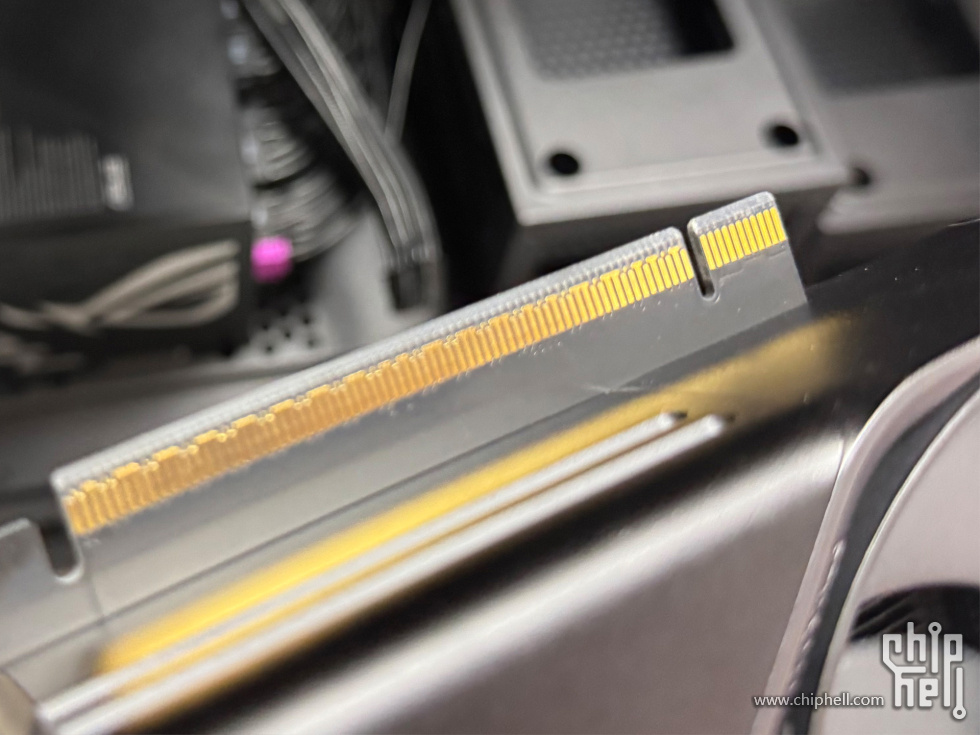

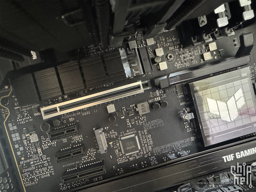

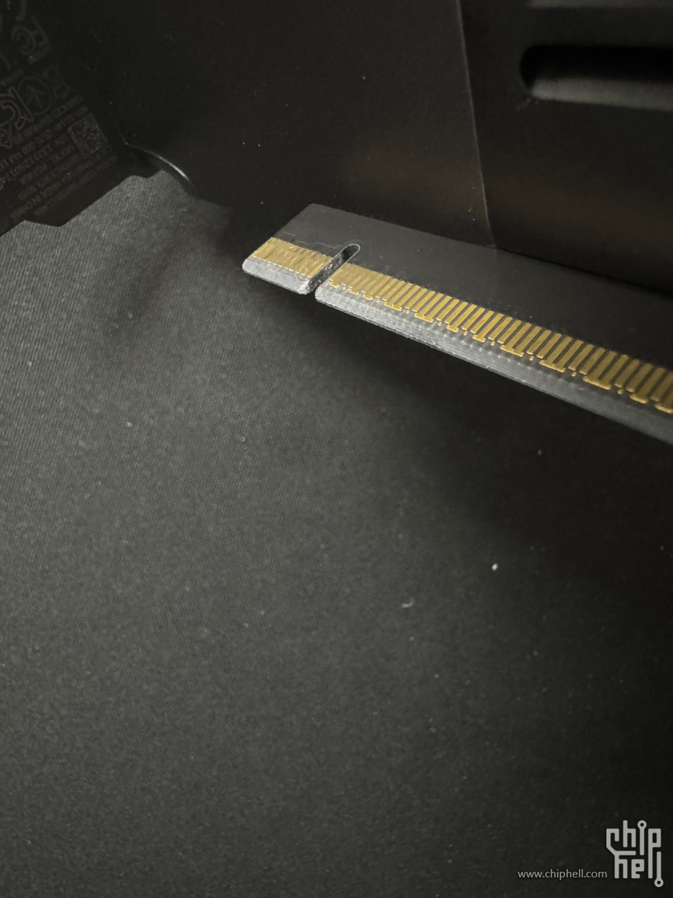

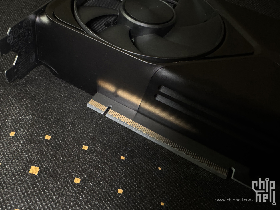

主板和显卡都是全新的,插上去试了一下,拔下来就成这样了。
上网搜了一下才知道华硕有个快拆设计的事,但我这个主板设计跟那个拆装方式不一样,只是都用了防呆处金属加固的设计(这个在华硕ROG上改掉了)。
主板是TUF Z890 Plus WiFi,我看网上华硕那个公告图里有TUF Z890 Pro WiFi,但没Plus这个。
不知道我这个算是正常的,还是设计缺陷?有人了解吗?

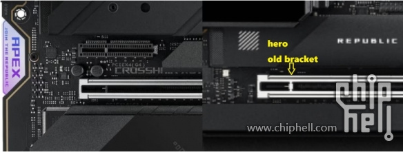

下面是华硕修复问题之后的设计,我这个主板是加固的那种旧设计。

发表于 2025-6-8 18:52 | 显示全部楼层
没错,你的显卡被主板咬了,会导致很大概率显卡被拒保

他这个设计右边不是主流那种像内存卡扣一样的,黑色那个条,右上角要按下去,还是第一次见这种,应该是我见识少。刚才问了客服,他也是说这个型号不在里面,但也不跟我说怎么装才不磨损。

跟我的新款快拆差不多?。是不是这一代的显卡横梁公差有问题啊。按显卡的时候感觉很紧很难按下去 拔出来内壁黑黑黑
发表于 2025-6-8 19:27 | 显示全部楼层
这是大力出奇迹,强行拔下来了?这种快拆设计是传统快拆,早就有了,楼主是很久没装机了吧,最好先看说明书了解下这种显卡快拆设计。咬显卡的快拆是你最后发的图那种,一般都是ROG系列的,TUF系目前好像没有。
发表于 2025-6-8 19:28 | 显示全部楼层
你拆的方式不对,先抬起头(DP HDMI)接口那边就不会刮到了

确实是很久没装了,说明书超级简洁没写怎么拆装。是不是装的时候按着右边、显卡直着插,拆的时候按着右边直着拔?是我操作不对吗?
 楼主| 发表于 2025-6-8 19:46 | 显示全部楼层
好的,下次这样拔试试。我以为是装的过程磨的,原来是拔的过程磨到的?

显卡跟内存最标准的拆装方式就是完全垂直的插进去,完全垂直的拔出来,不要左右摇摆。你这明显是拆的时候不太仔细,加上新主板插槽卡的比较紧,大力出奇迹了。这种情况属于人为了,一般是没办法申请补偿的,但是如果你是在京东自营渠道买的,而且购买7天内的话,可以申请7天无理由退货。上门小哥大概率不会仔细检查金手指。

我也是公版卡,安装的时候发现金手指有点擦着那个金属的防呆口了 不过我插上去就没拆下来,显卡一切正常就懒得管了

插槽中间小挡条覆盖的金属咔的, 你给他夹的往里凹 ,就不卡显卡PCB了,
要么就等华硕给你换 ,显卡现在这样还没拒保.....用指甲扣扣, 在卡秃噜就要拒保了
