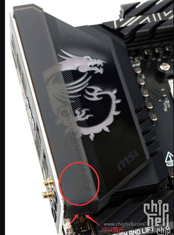

先说重点,给想买X870E暗黑板子的朋友们一个建议。如果撕膜的时候膜卡在塑料挡板下面(下面红色圈圈),那么可以试着去撬开这个挡板(红箭头,发力点)。

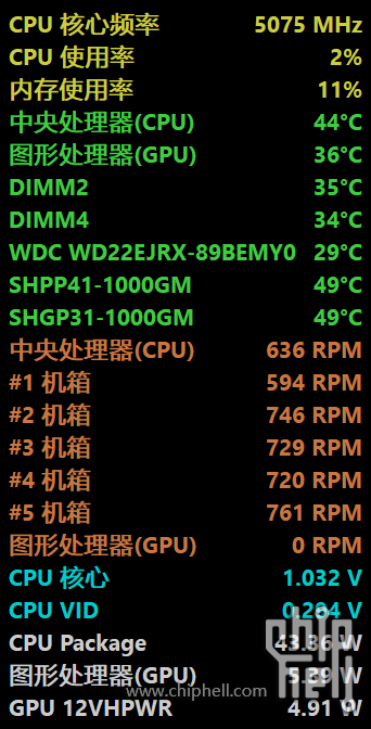

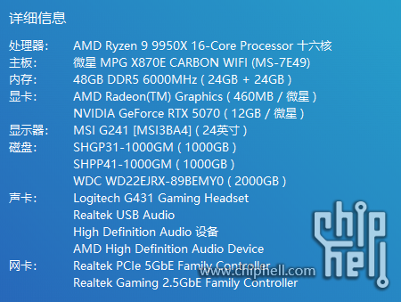

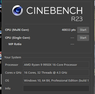

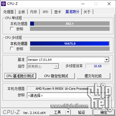

题外话,帮忙看一下跑分正不正常。
全默认只开EXPO 和调了下风扇转速,室温27°
至于为什么选5070, 1080P显示器,A卡没微星。
P41居然比P31温度低也挺意外的。

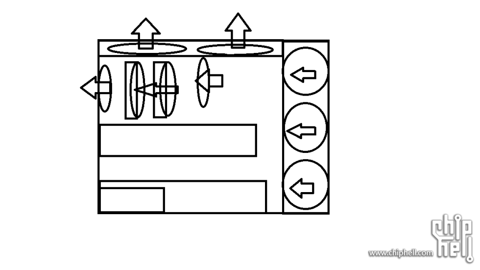

嫌吵拆了三个风扇,罗技驱动开机就能连上了(USB插槽没换,儿子撒谎)。现在只有一个问题,在Windows界面重启后主板偶尔卡00,在按一次重启键就能开机。
机箱P500A D15 ,7把14cm。目前拆了上面三个
2025年6月10日 21:30:53
主板卡00已解决,重启后显示器亮HDMI的时候按del键导致的。

开始不知道这个透明塑料板以为没用拆坏了。。

草,原来x870e撕膜卡塑料挡板里不是个例啊给朋友装机的时候也是这个情况,最后是拿牙线棒挑出来的

草,原来x870e撕膜卡塑料挡板里不是个例啊给朋友装机的时候也是这个情况,最后是拿牙线棒挑出来的 ...
我是拿牙签挑的,金属物真怕刮花
