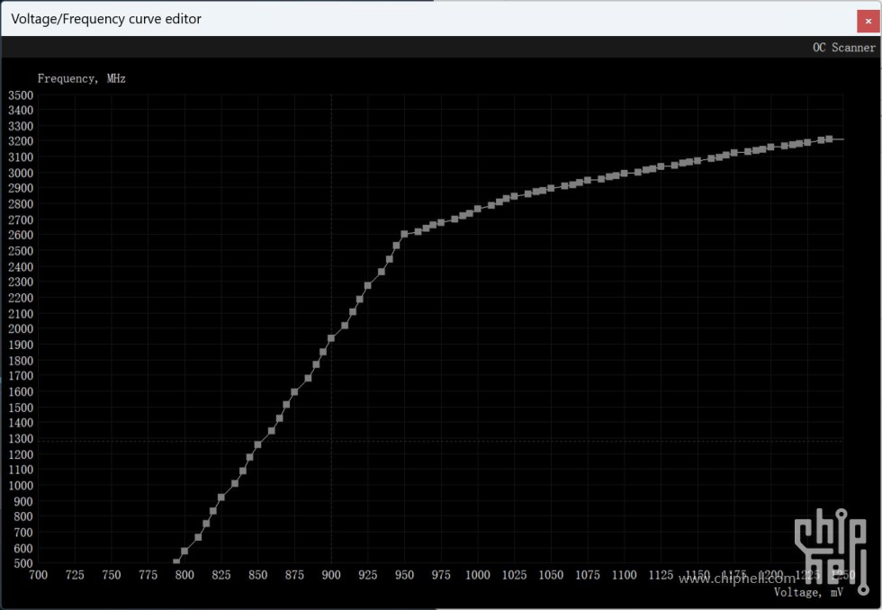

默认的VF曲线在950mV之后斜率暴跌:

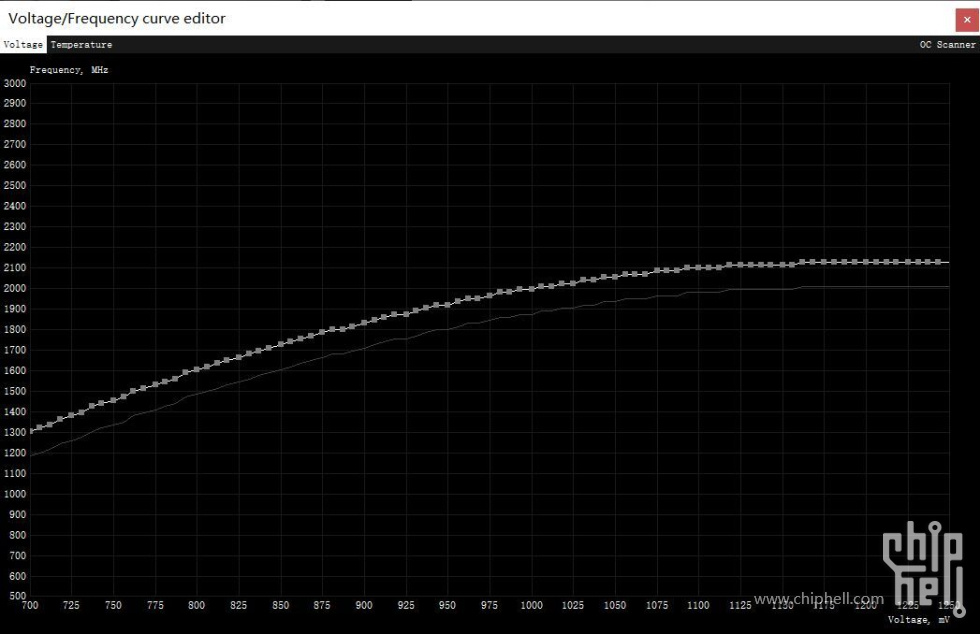

作为对比下图是一张3070的默认曲线,并且 其实10系以后的卡曲线都长这个样子,只有50系是不同的:
这带来一个很奇怪的问题就是,低频率下显卡的能耗比并没有得到以往正常的提升,甚至可能存在开倒车的情况:

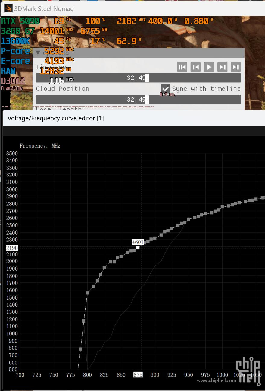

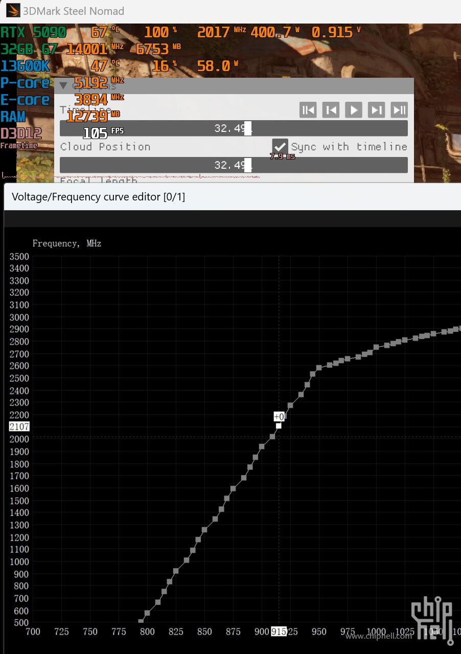

以3dmark steel nomad探索模式某个时间点的固定视角为例,假设我们模拟一个功耗相对较低的场景,将显卡锁定在400W(默认vbios没办法再低了):
默认曲线的情况下,显卡运行在2017MHz@0.915V,此时帧数为105上下
而如果仿照以前的显卡曲线,适当拉升950mV以下非常陡峭的曲线点位
显卡在核心频率提高至2182MHz的情况下,电压降低至0.88V,但是帧数反而从105提高至116,这已经有同功耗10%的提升了。

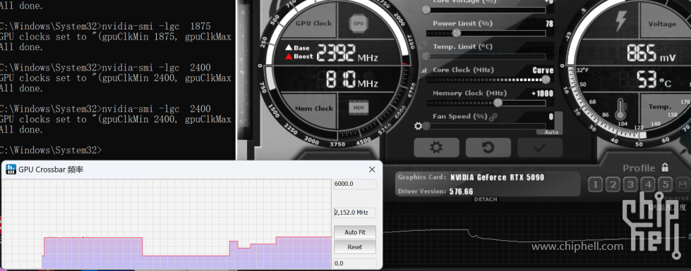

此外我顺便观察了下crossbar频率,核心在两种电压的情况下crossbar频率没有发生明显变化,这代的crossbar频率似乎可以在某些情况下和核心电压解耦,而40系显卡的表现是crossbar频率跟随核心电压变动。
核心1.6V和核心0.86V拥有相同的crossbar频率,这种事情是40系绝对没办法做到的:

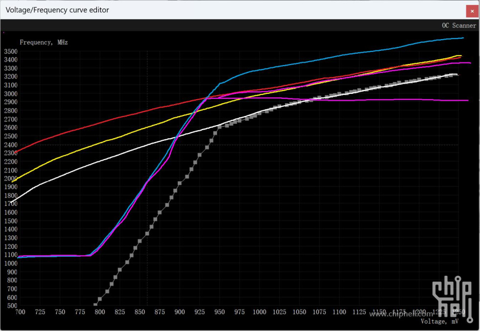

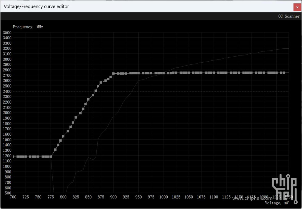

下图是根据我这两天摸索出来的一些见解:
小飞机自带点位曲线:5090默认曲线
白色曲线:按照以往显卡的表现我认为5090应该的默认曲线。
黄色曲线:使用Afterburner的超频+xxxMHz本质上就是将白色曲线上下平移到黄色
红色曲线:以超频爱好者标准或者消费级负载不追求100%严苛稳定性的情况下,一个比较理想的VF曲线(通常对比默认曲线,电压更低的点位超频空间更大一些,降压超频玩法的理论依据之一)
蓝色曲线:经过我的一些简单摸索,似乎这些点位无法随心所欲的相加多少就加多少,会被强行压低或者出bug超出界面,这条蓝线是我认为疑似存在的一个offset范围墙。
紫色曲线:在蓝色曲线墙内可以摸索出来的尽可能榨干核心能耗比的趋近曲线。蓝、紫、红交汇点后右边继续分出两条紫色,对应逐点位摸索玩法,和简单粗暴但是十分有效的降压超频玩法
更新:经坛友提醒,低于800mV的点位如果统一拉高的话会导致待机核心频率偏高,显存也会被拉升至810MHz造成显卡待机功耗偏高,所以800mV左边的点位最好不要动,从805mV开始拉曲线,也就是说图里紫色曲线800mV以内点位拉高的做法是错的,正确的做法是不要动他,从805mV开始调整

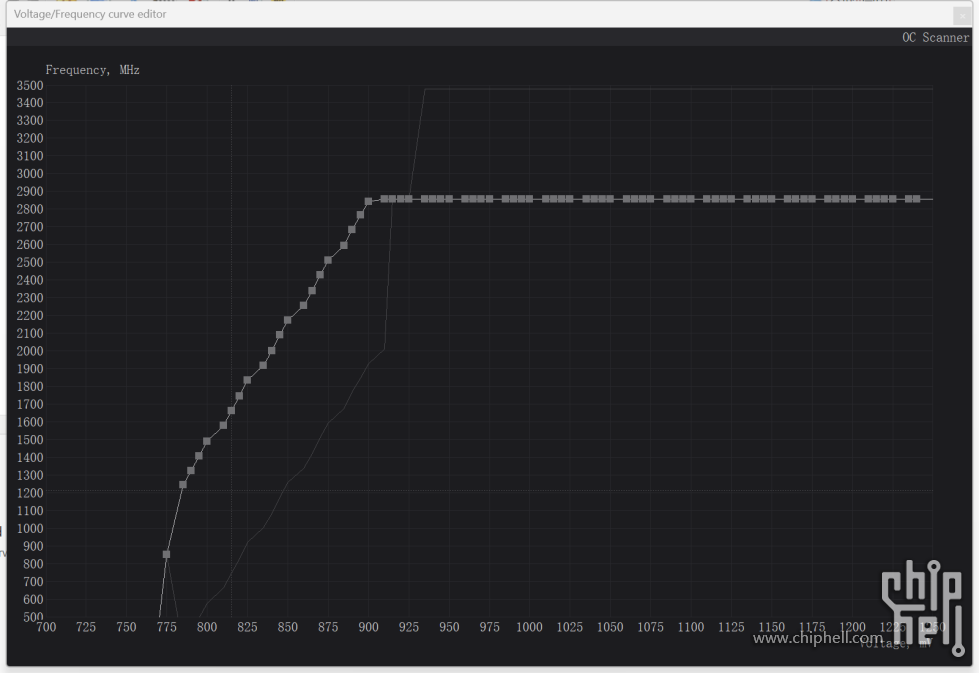

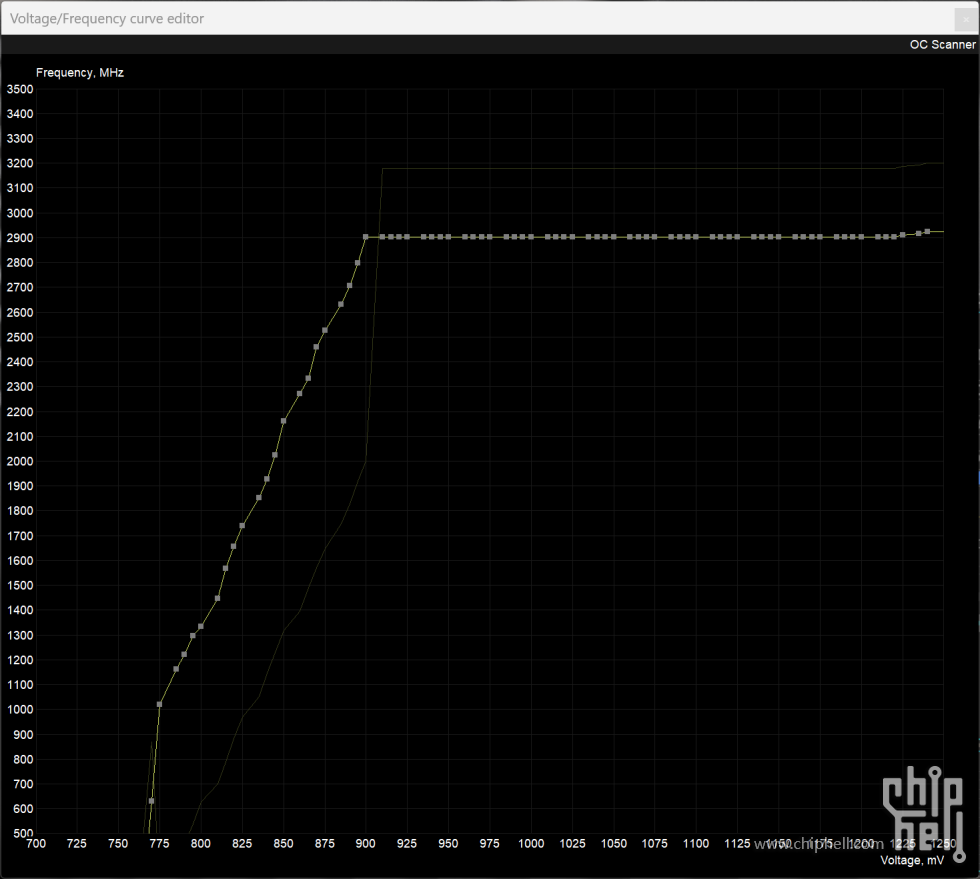

最后是我目前调出来的曲线,非最优解,仅供参考,欢迎交流(因为900mV往上跑满占用功耗是在太高,索性一刀切直接用降压超频四路):

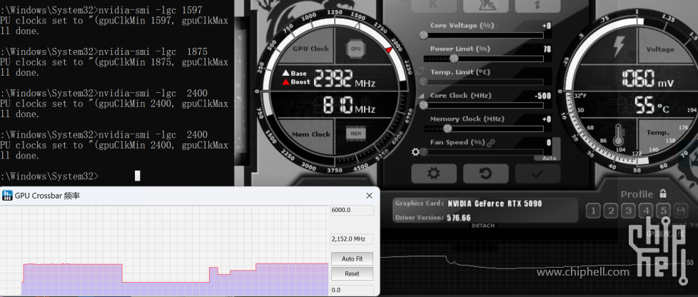

此外我发现使用nvidia-smi -lgc限制核心在某个范围内浮动的时候疑似会把crossbar的频率上限压的很低,比如直接锁定核心1800MHz,crossbar可以跑在1.61G,但是如果将核心波动范围限制在187-1800MHz,crossbar无法超过1.44GHz,严重影响游戏性能(当然功耗也会降低),目前还不清楚原因
而且这代使用nvidia-smi -lgc 锁定频率经常会出现比较大的偏差,实际运行频率往往比目标频率偏低,并且有时候电压会偏高,techpowerup的图也表明了这种情况:

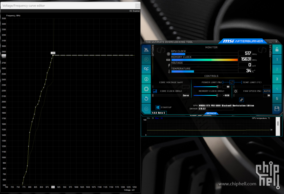

50 系的曲线确实有点奇怪,但是你的那种低压部分强行提高会使得待机功耗翻倍,导致风扇启停切换加剧。
我也是按照网上的建议,0.9v 设置在 2900Mhz ,然后微调 0.88 - 0.895v 的频率,这里几个频率稍微拉高一点会导致部分游戏崩溃:
5090 的曲线:
RTX PRO 6000 的曲线,上限更低一点,大约在 2835Mhz
但是这样虽然能节省 120w 功耗下来,一些比较老旧的游戏,由于最高频率只能冲到 2850Mhz 左右,导致最高帧数跑不上去,例如刺客信条系列。如果是 + 350Mhz 超频+ 锁 450w 功耗,这类游戏可以 boost 到近 3G 频率,最高帧数能 + 10fps。
