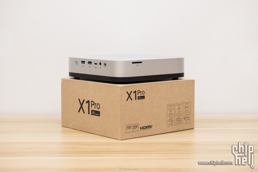

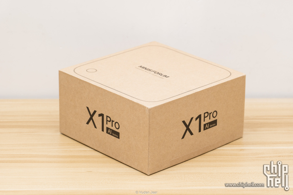

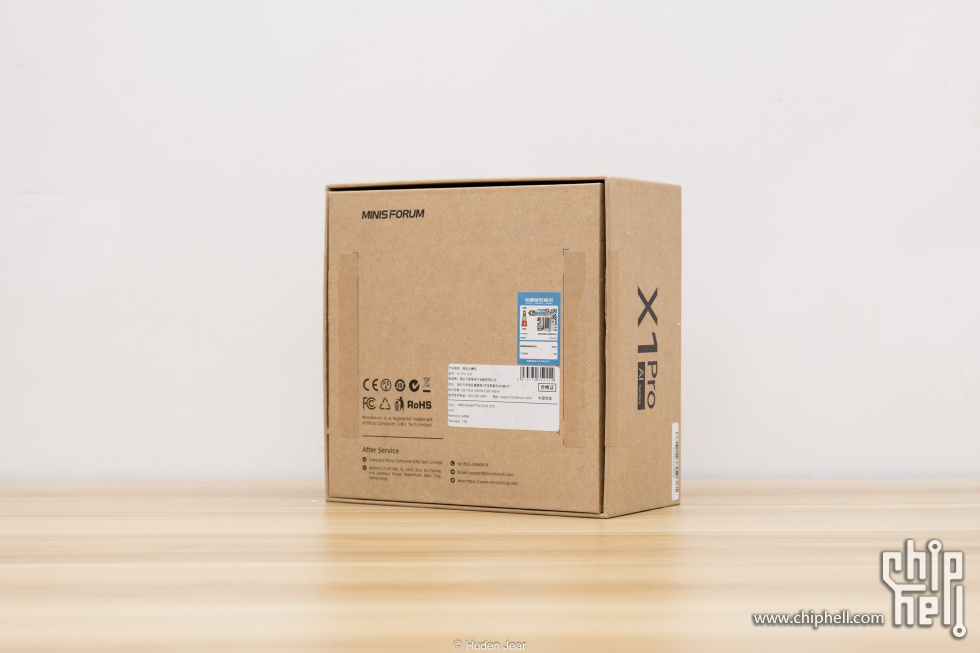

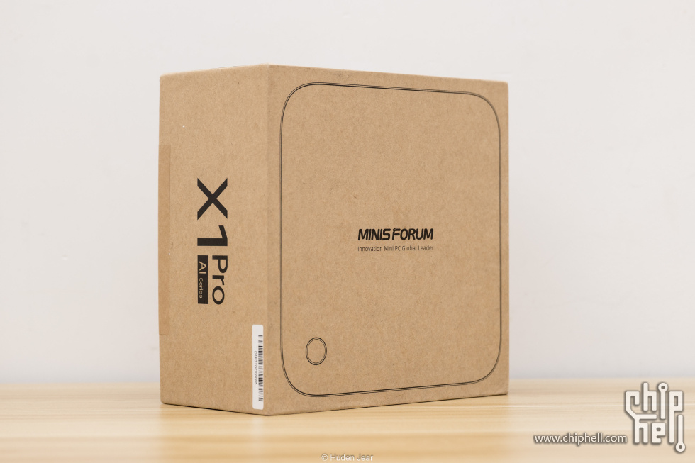

铭凡AI X1 Pro的包装比较简朴,这个包装使用牛皮纸外观,同时设计元素只有线条与文字,简练勾勒出了主机的顶部,标明了型号

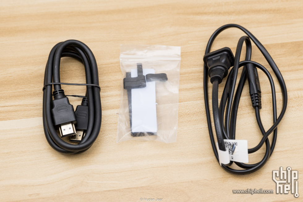

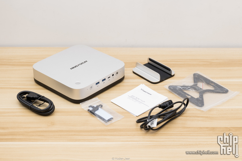

开箱之后配件很丰富,有电源线和HDMI线,还有M2散热器以及壁挂支架。这个机器还专门附送了支架,可以竖放。可以看到配件里并没有电源适配器,因为电源已经内置,只需要插一根二孔的电源线即可运行

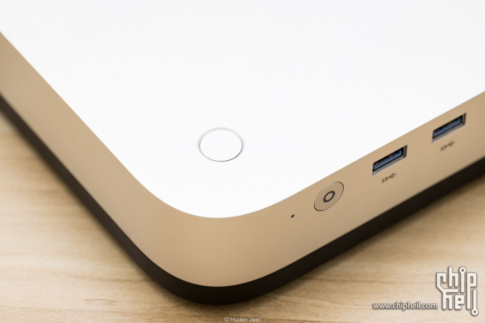

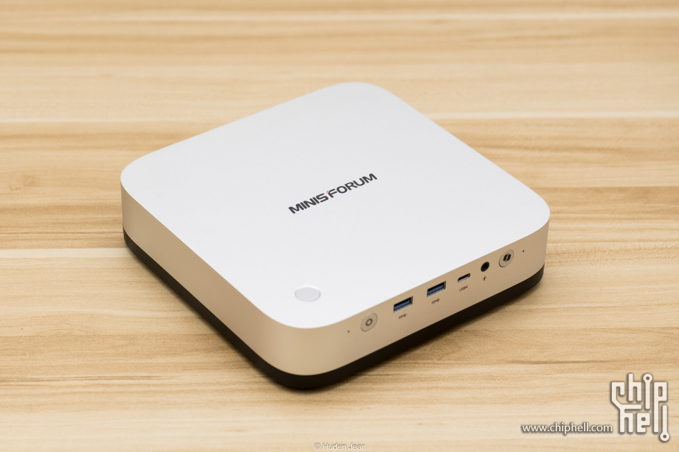

铭凡AI X1 Pro的主体为银色+黑色主体,四个角使用圆弧形,而立面之间则是垂直折角,俭约但是做工很棒。前面靠左有一个圆形区域,这个是指纹识别模块,正面的IO则有两个USB-A一个TypeC,一个3.5耳机孔,非常丰富。正面有两个小孔,是收音孔,内置麦克风可以直接用它来开线上会议

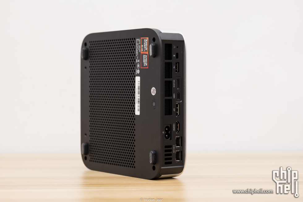

而背面的IO则有两个视频接口,分别是HDMI和DP,同时有一个USB和一个type-C接口,正反两个type-C都支持USB4,因此也能扩展显示器。而铭凡AI X1 Pro也提供了一个Oculink接口,这个接口扩展显卡非常方便,带宽pcie4.0x4至少能满足中端显卡的带宽需求了。背面还有2.5G网口两个,同时提供一个锁孔和reset按钮,都是非常商务的设计

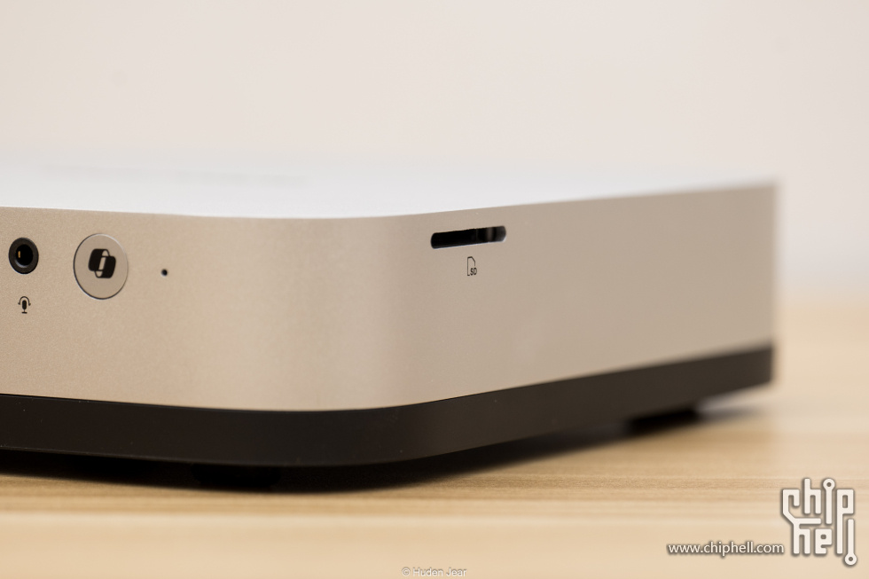

底部使用蜂巢型的散热孔,RyzenAI 的标志也隐藏在这里,非常低调。在主机的右侧还有一个SD卡槽,可以直接读取相机用的储存卡,也是工作站miniPC上比较常见的设计

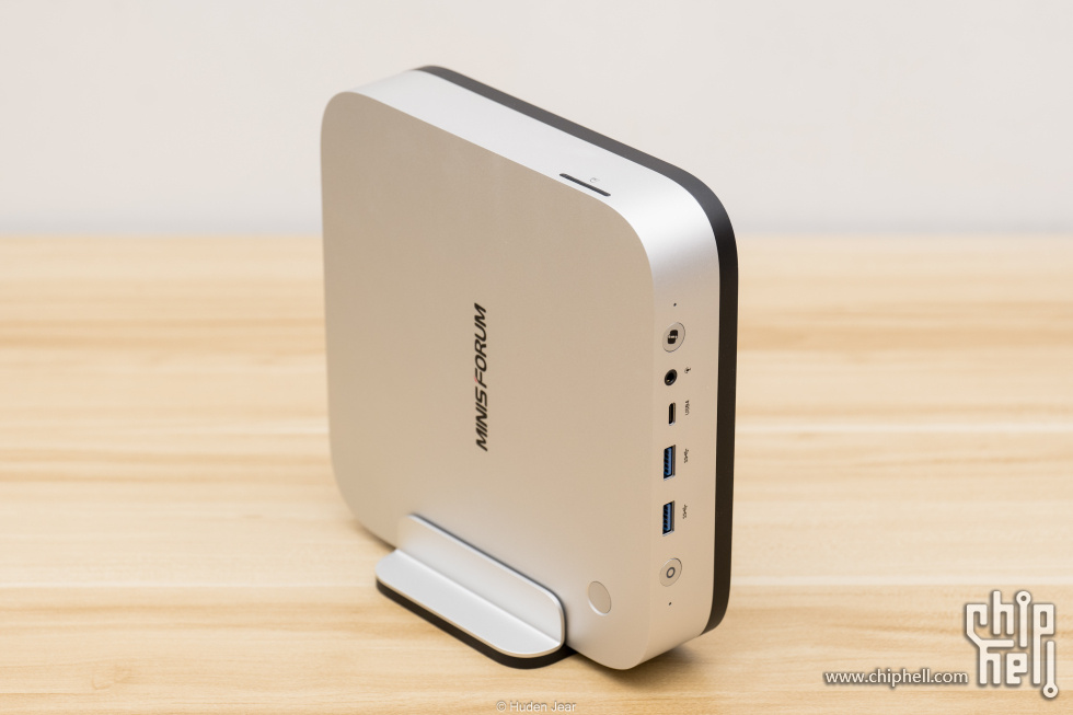

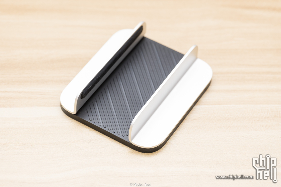

加上支架之后支持竖放,非常方便,同时也没有阻挡散热孔,不影响性能

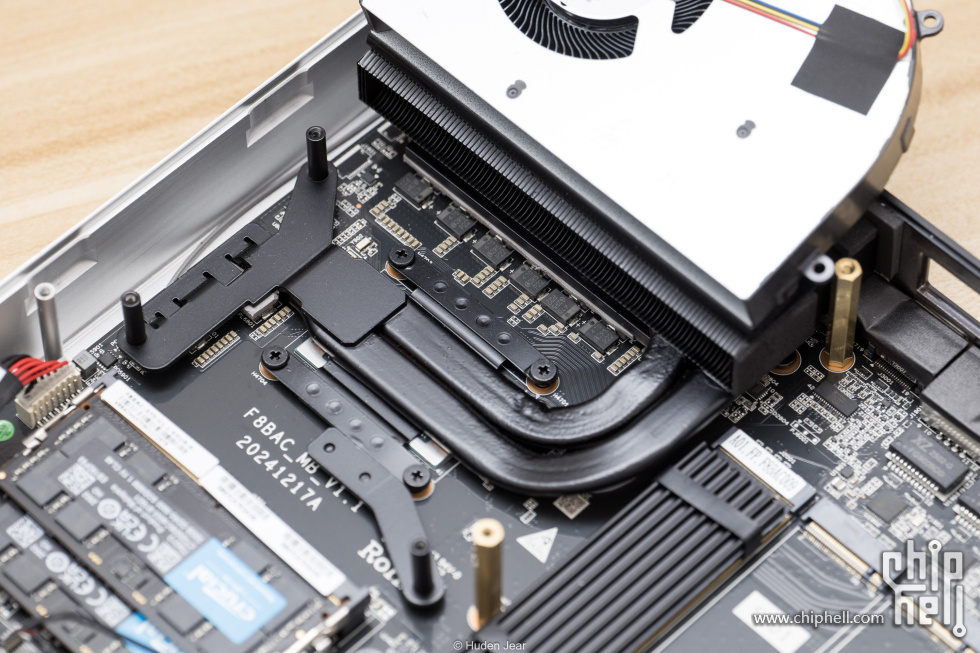

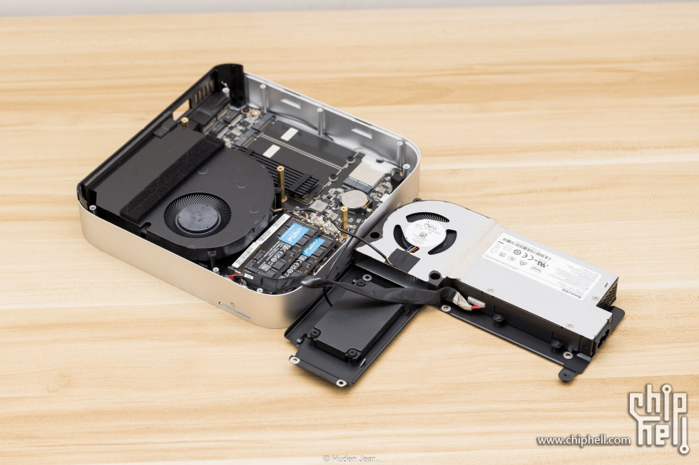

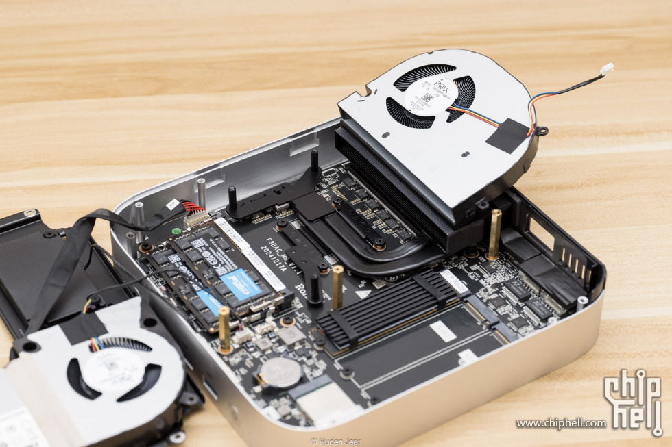

打开后盖之后可以看到主机庞大的散热模组,分为主板电源散热和CPU散热,同时也可以看到扩音单元

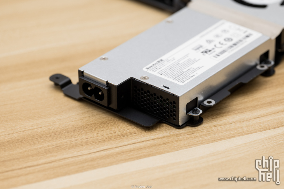

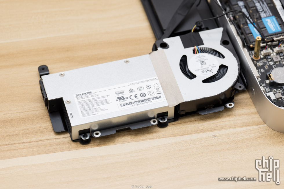

电源为定制的航嘉135W电源,这是个DC电源,个人觉得本质上就是把电源适配器做进来了,并不是改用了服务器电源。不过这一小步让铭凡AI X1 Pro的电源方便不少,不管大小,至少不用拖着适配器了

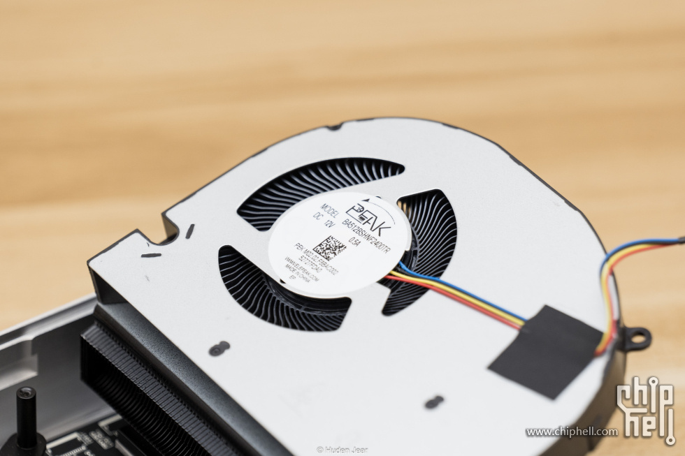

CPU散热部分使用双热管黑化散热,主体的体积很大,风扇也是一个5012的离心风扇,散热效果会很不错

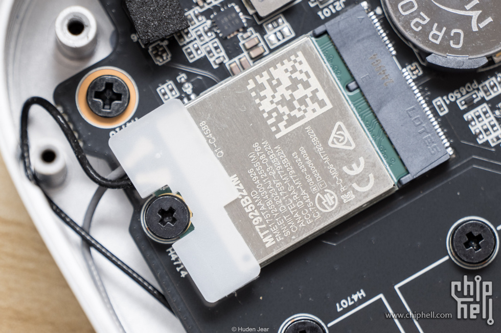

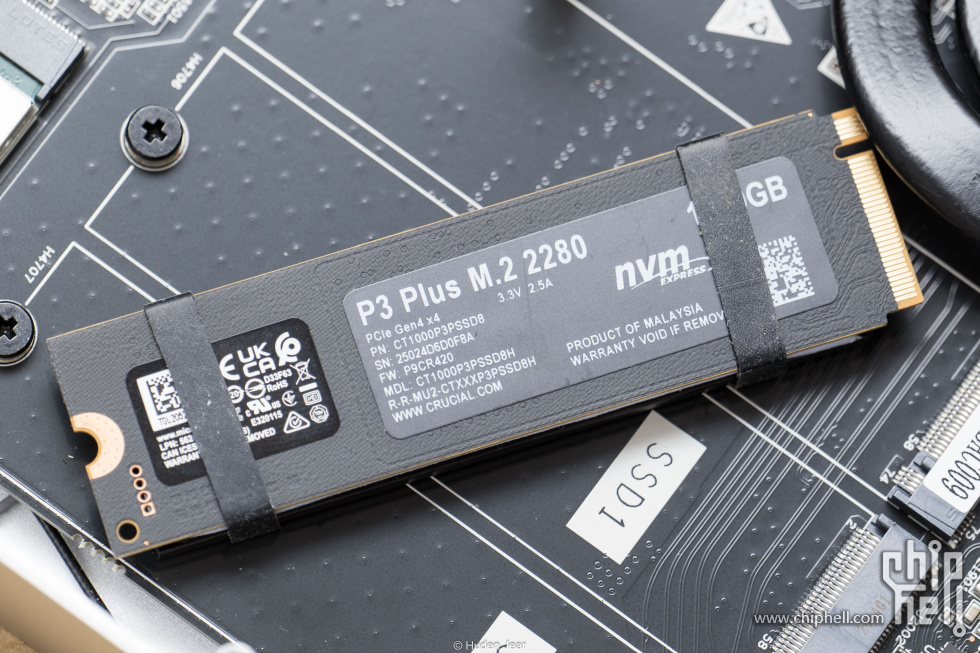

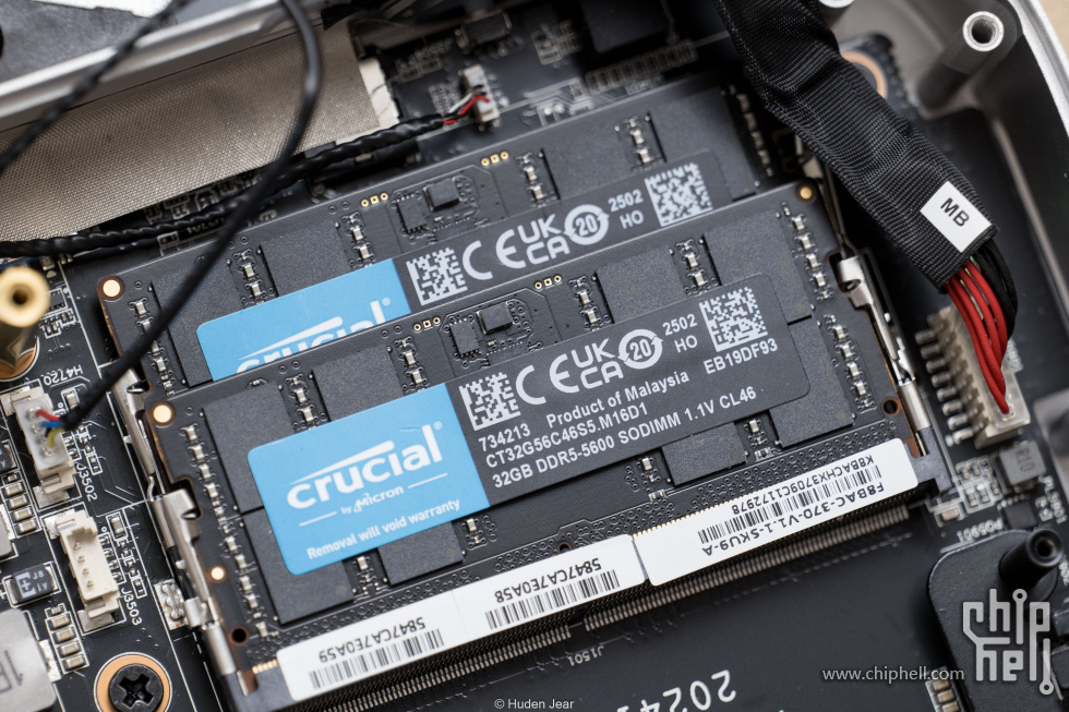

主机自带的内存是DDR5 Sodimm的 5600MHz CL46 1.1V,很中庸的频率和电压,容量则是32GBx2,非常充裕。而铭凡AI X1 Pro最大能支持128GB的内存,对AI推理就很方便了。主机使用了MT7925的wifi模块,自带的硬盘为1T的P3 Plus,有一个自带的散热,自己安装硬盘的时候也可以安装附赠的散热

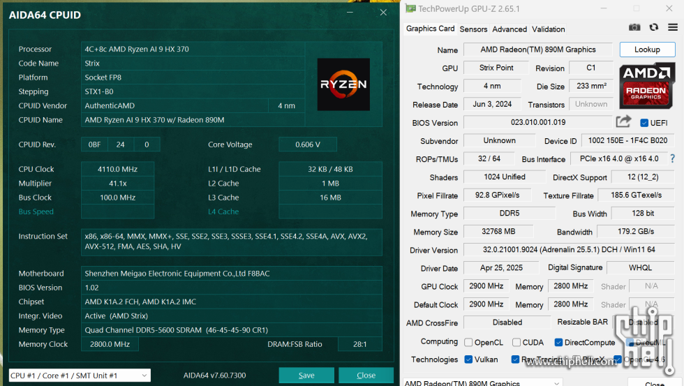

下面是测试环节,首先是CPUID和GPUZ信息,AI X1 Pro的CPU是目前AMD最新一代的AI HX处理器,AI HX9 370,这个CPU使用了4C+8c的构架,规格上不弱。同时这个CPU也有一个相当不错的核显890M,Shader数量达到1024cus,规模相当大了,仍然使用内存作为显存,因此对LLM模型的支持不错

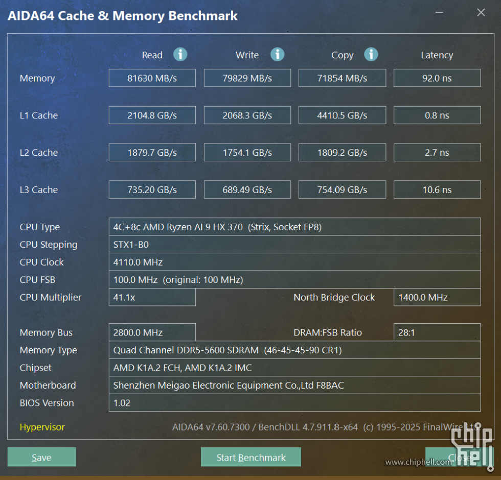

内存使用了英睿达的32Gx2 5600Mhz,所以容量方便完全不成问题,带宽也是接近桌面级的5600MHz的水平,延迟表现92ns,在移动端算是相当不错的。AI 9 HX 370内置一个NPU加速器,算力比显卡稍高,作为独立的LLM加速核心也足够用了

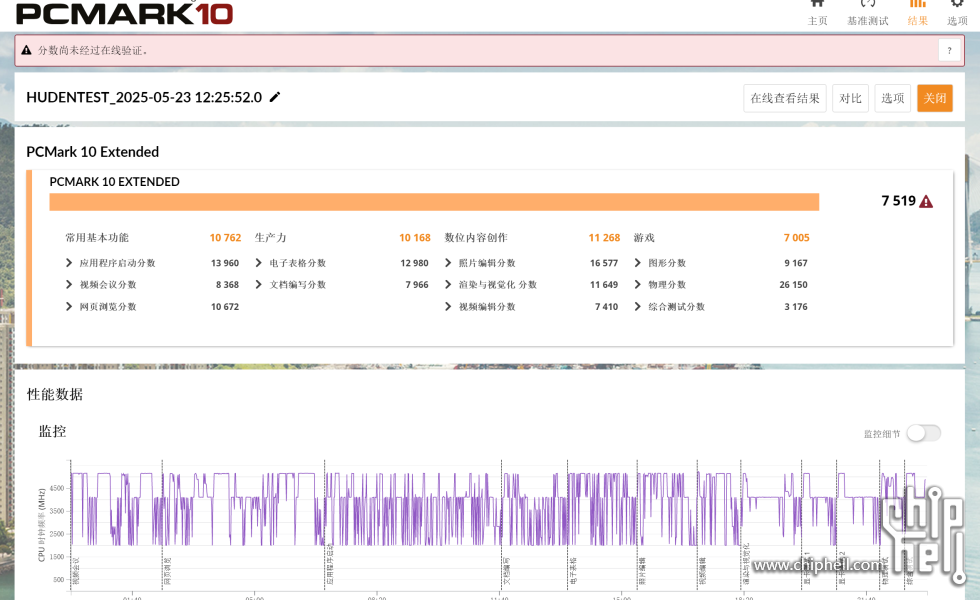

PCMark10的测试结果表明AI X1 Pro可以适应所有的负载类型,包括日常使用、生产流软件和媒体创作,但是游戏稍弱,毕竟是核显,有这个分数也不错了

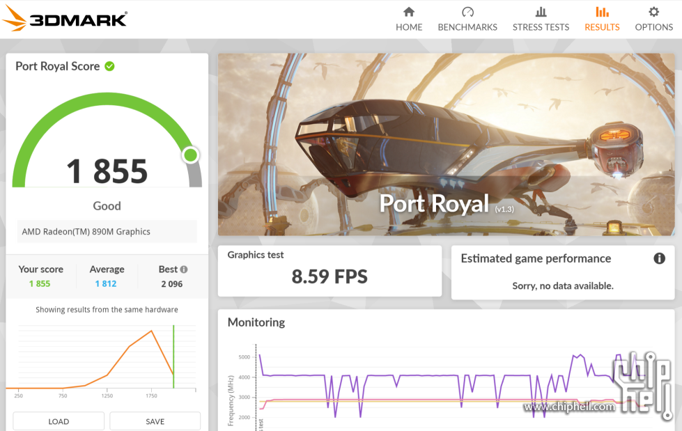

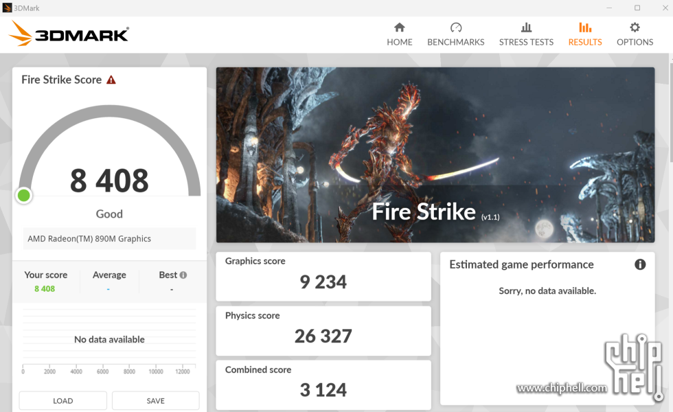

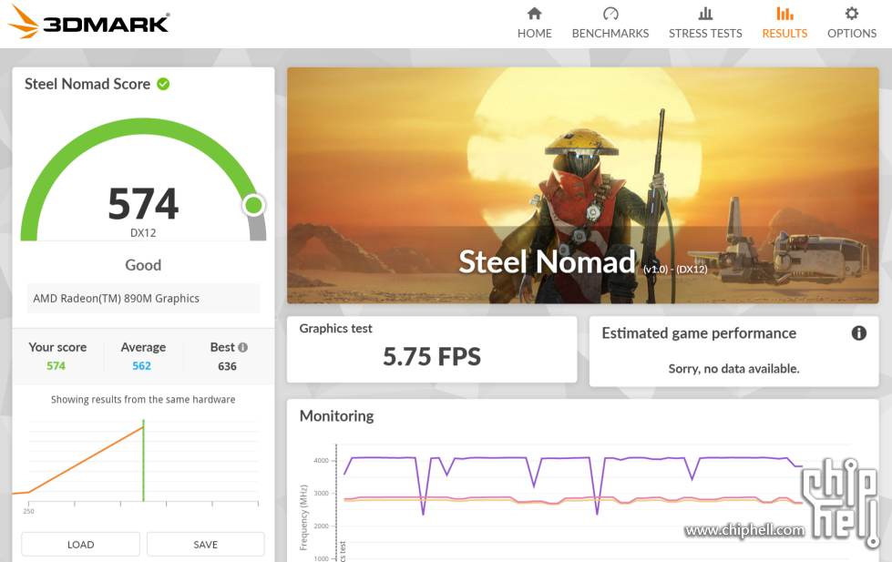

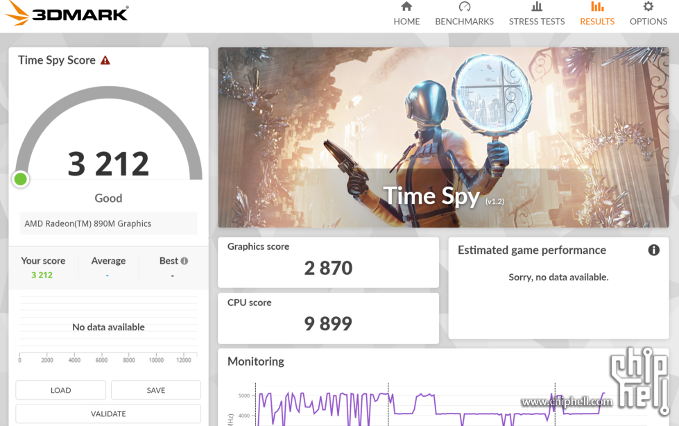

3Dmark的表现如下,虽然890M是核显,但是得到了大容量内存和不错的带宽延迟加成下,表现仍然可圈可点,而且这个核显还支持光追,在TimeSpy中得分接近3000,如果是玩一些性能需求不高的游戏完全足够,比如lol或者彩虹六号。

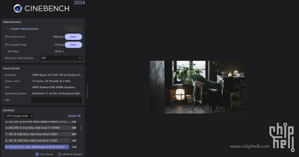

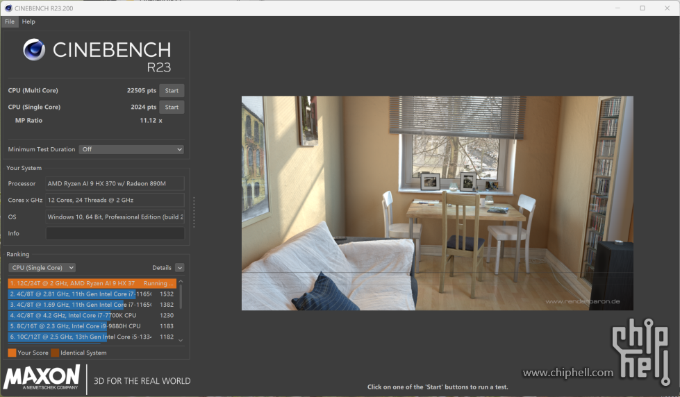

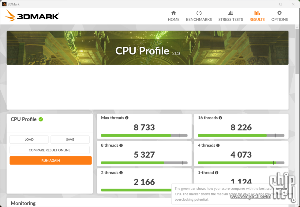

CPU测试分数也很不错,CinebenchR23的22500分多核+2000以上的单核成绩,这在桌面级上看齐最新的9700X完全没问题,mini主机有这个多核性能,而其功耗仅有65W,能耗比惊人啊

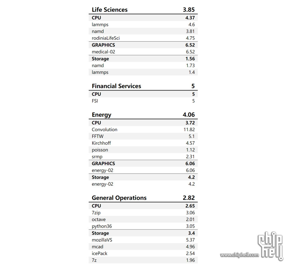

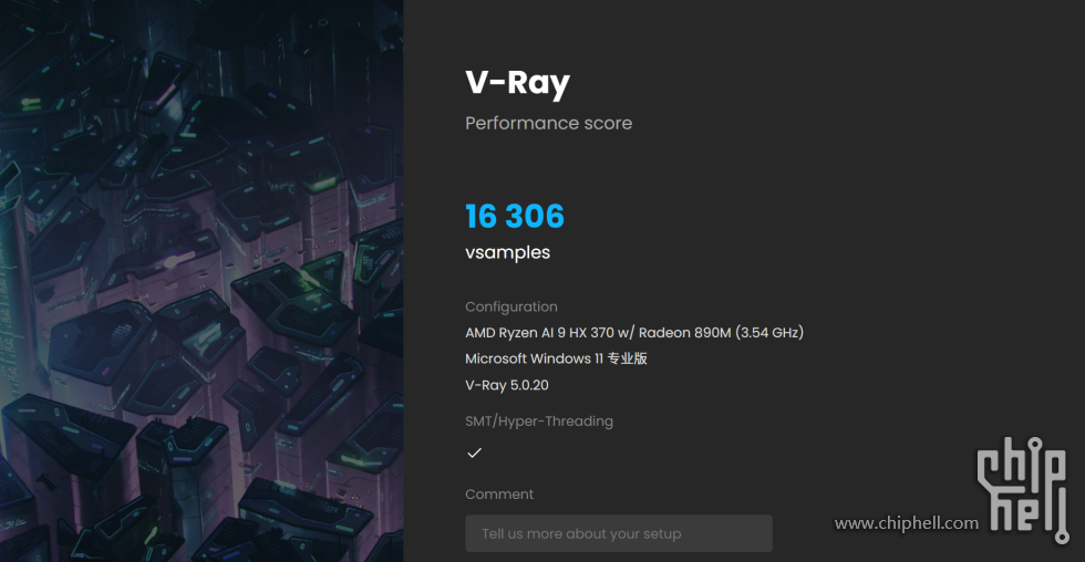

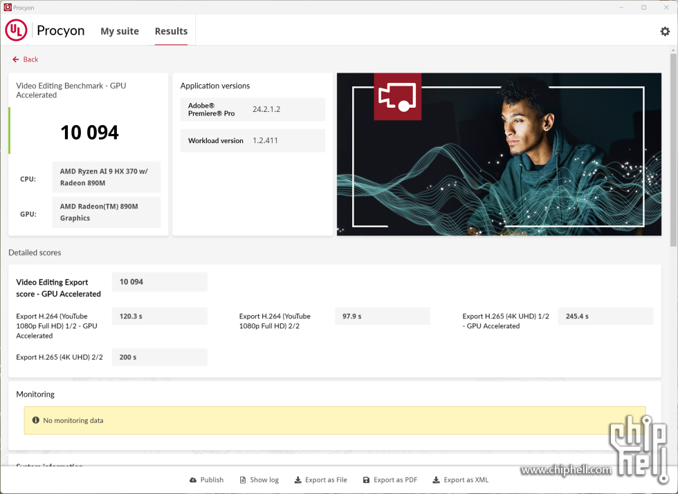

在具体应用的测试上,比如Procyon的 Adobe Pr测试,AI X1 Pro的表现也还不错,视频编码得分10000+,剪视频的性能不错的。而Specworkstation的测试表明HX 370的性能能满足绝大部分科学计算软件的需求

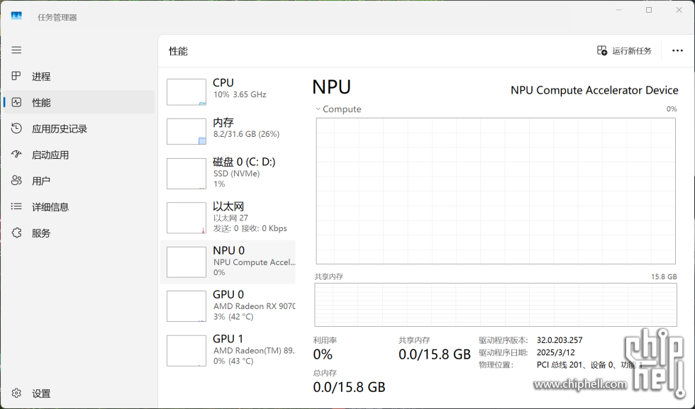

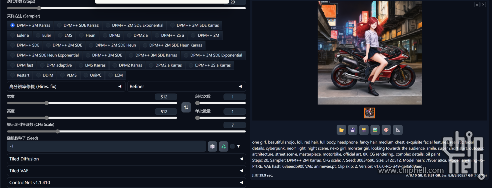

还有AI性能测试,使用SD的AI绘图512x512分辨率20轮迭代大约40s一张,0.5迭代每秒的速度勉强可用了。不过使用大语言模型就要轻松很多了,DeepSeekR1 7B的Q4模型,HX370可以轻松跑上15tps,响应速度也不错,此时是用的还是GPU,如果以后有NPU的oLlama可能会更快

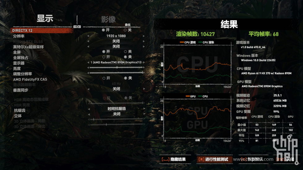

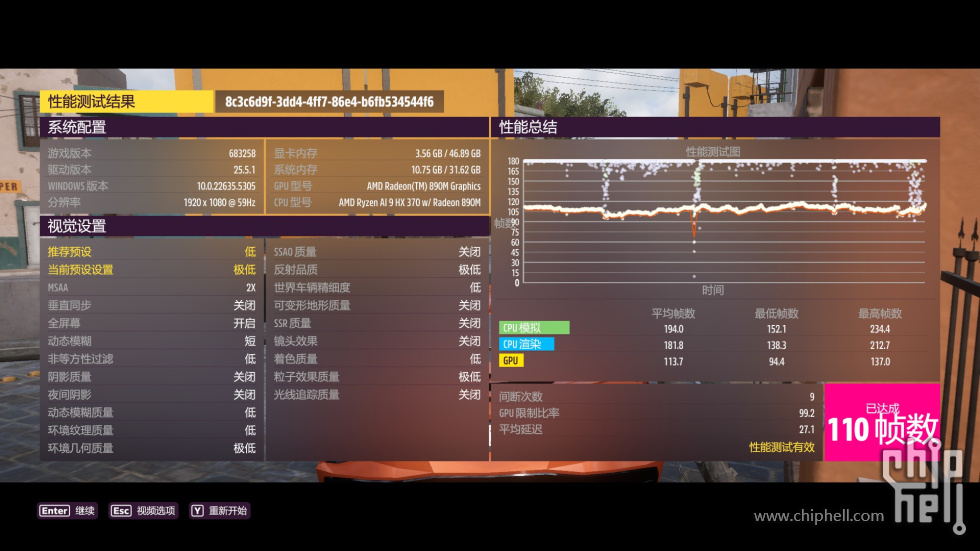

在游戏测试上,890M这个核显的性能玩网游肯定是没什么问题了,而3A游戏,比如古墓11和地平线5,在特效不高的情况下流畅跑也完全没问题,地平线5低特效甚至能跑上100,这个核显的实力还是不错的。

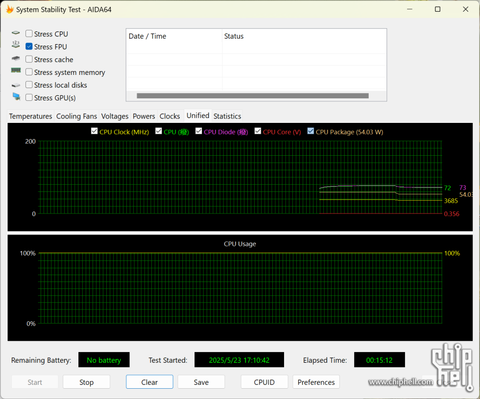

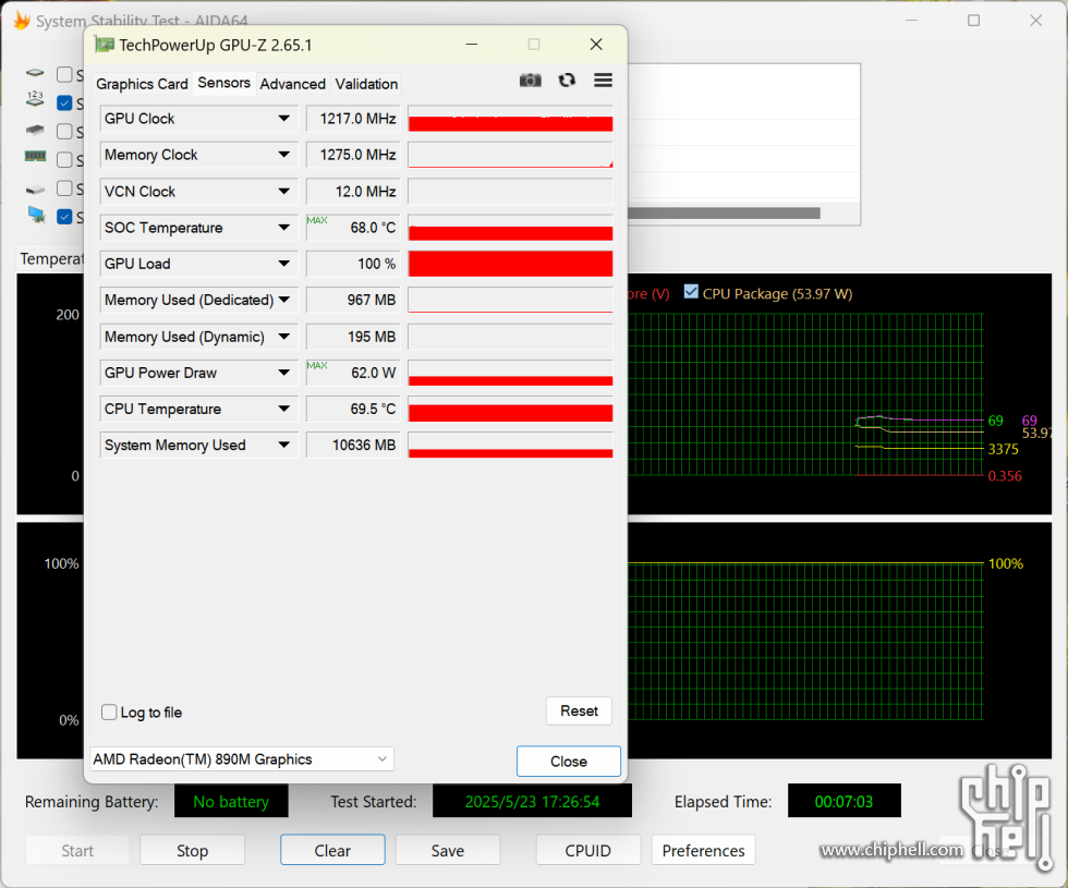

烤机测试算是AI X1 Pro的一个强项了。如上面拆解的时候展示的,这个机器的散热模组做的非常不错,而HX370的功耗被控制在60W,所以散热对于这台机器基本就是小菜一碟,温度轻松压在74℃左右,长期稳定功耗在55W。而如果加上显卡一起烤机,那么整体功耗回来到65W,但是因为显卡高占用时机器策略会更加激进,同时热量分布更加均匀了,所以烤机温度比单CPU更低,只有70℃

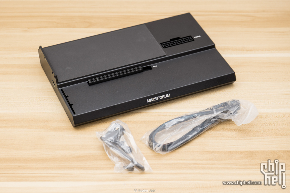

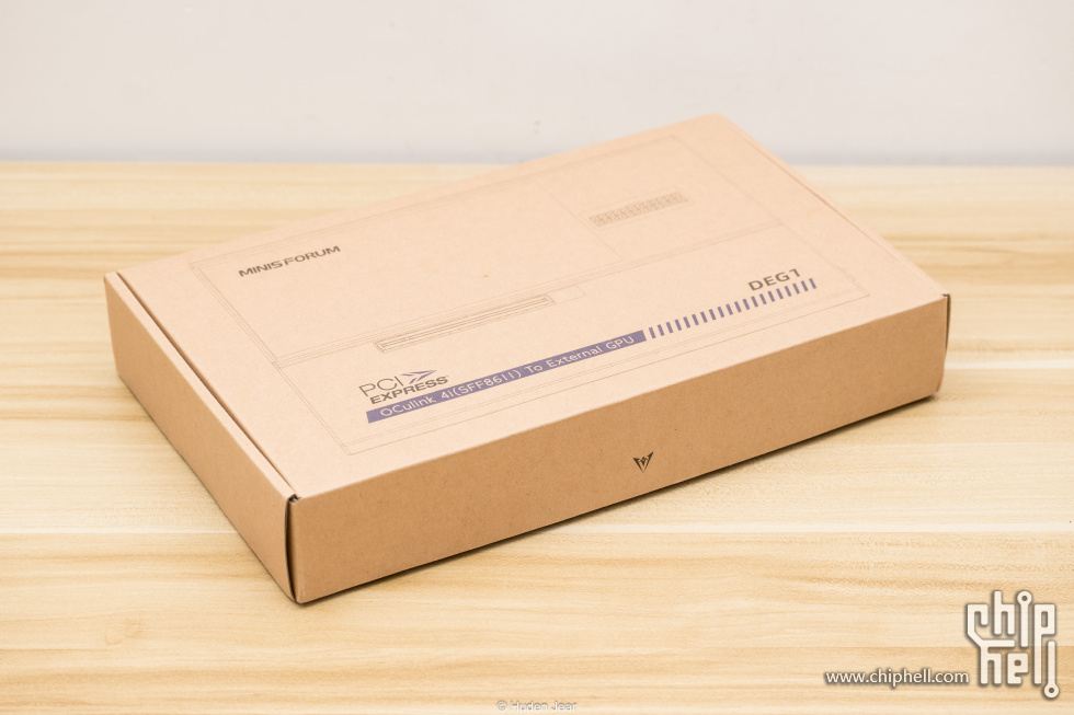

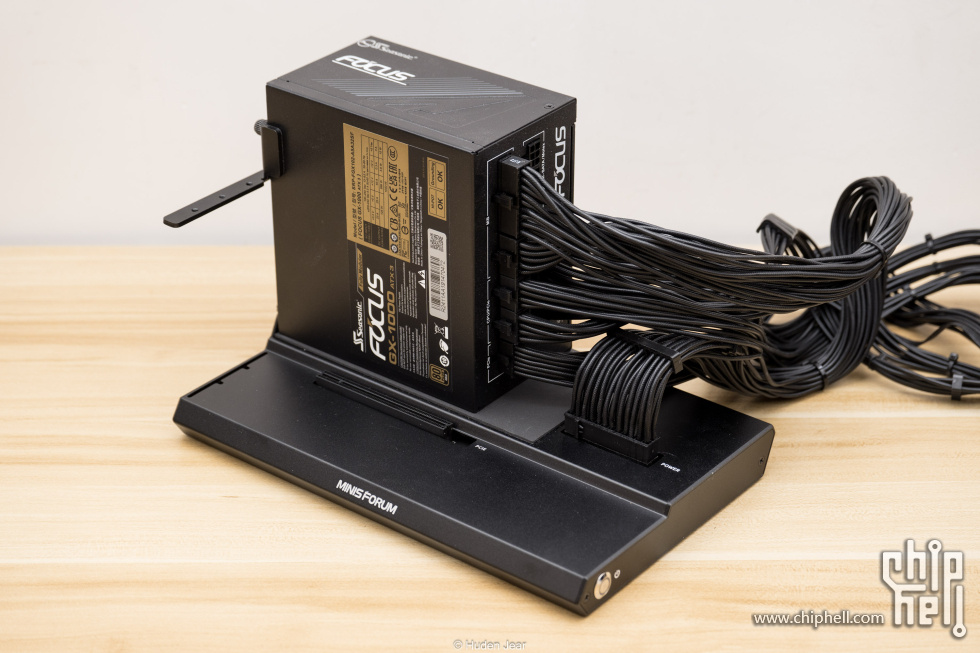

为了测试这个OCulink,让我们请出另一位重量级嘉宾,那就是铭凡的DEG1 显卡扩展坞。有了这个就能比较安全稳定的扩展oculink独显,需要一个ATX或者SFX电源来单独供电
这个显卡扩展坞的做工还不错,有独立开关和电源以及显卡的固定螺孔,整体结构强度很高,接口朝向的设计也合理,电源线、视频线和oculink都是一个方向。本次测试的显卡是RX 9070 16G 极地版,也是AMD目前这一代的次旗舰了

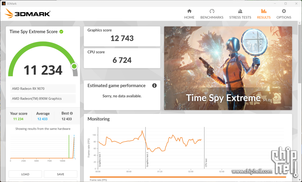

插上显卡立即开机,因为都是A家的显卡,所以不用重新装驱动,直接打开即可正常识别。因为通道走的是OCulink,本质是一个m.2的带宽,所以显示实际的带宽是pcie4.0x4,不过不用太担心这个问题,从跑分来看显卡分数并没有很大损失,可能最多3-5%

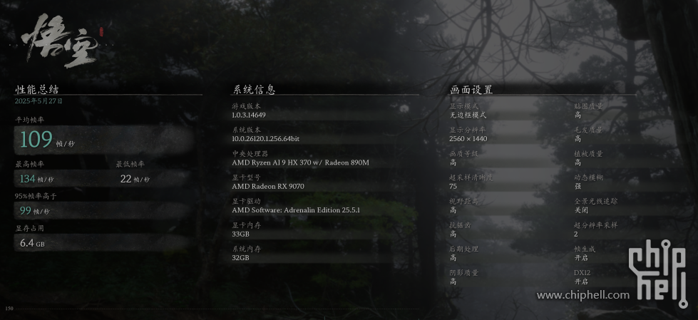

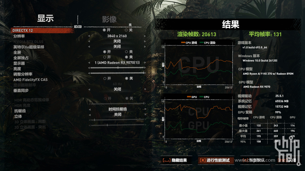

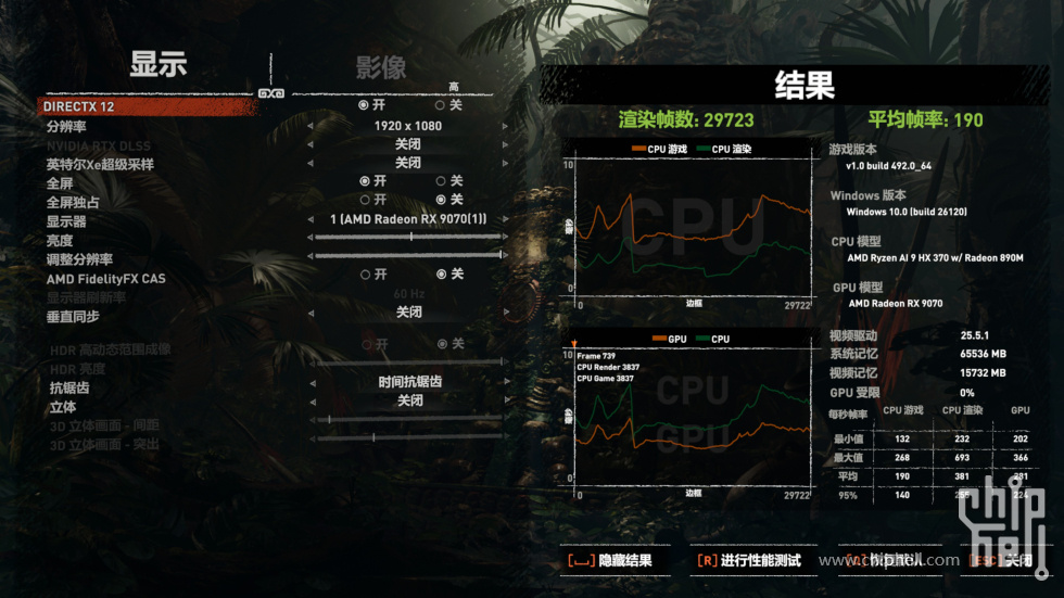

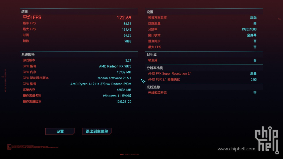

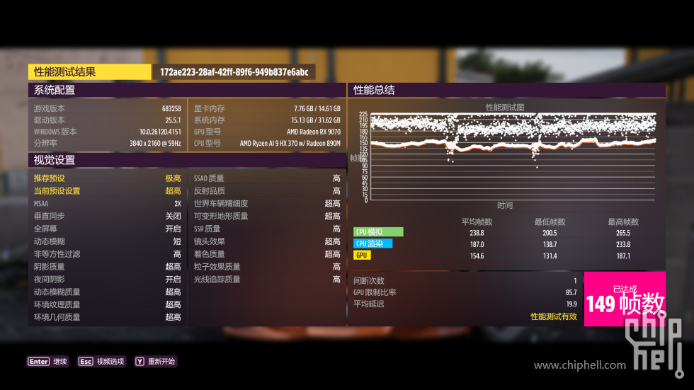

实际游戏表现上,如果是4K游戏,那么显卡基本能发挥出全部的实力,从古墓丽影11的报告里面可以看出来,4K的情况下是显卡瓶颈,也就是显卡的性能已经被发挥到极致了。而1080P下,因为HX370的单核还是稍逊于桌面级CPU,所以性能略微受限,不过9070这张显卡本身定位就是2K-4K,使用这两个分辨率基本就能发挥出全部显卡实力了。
