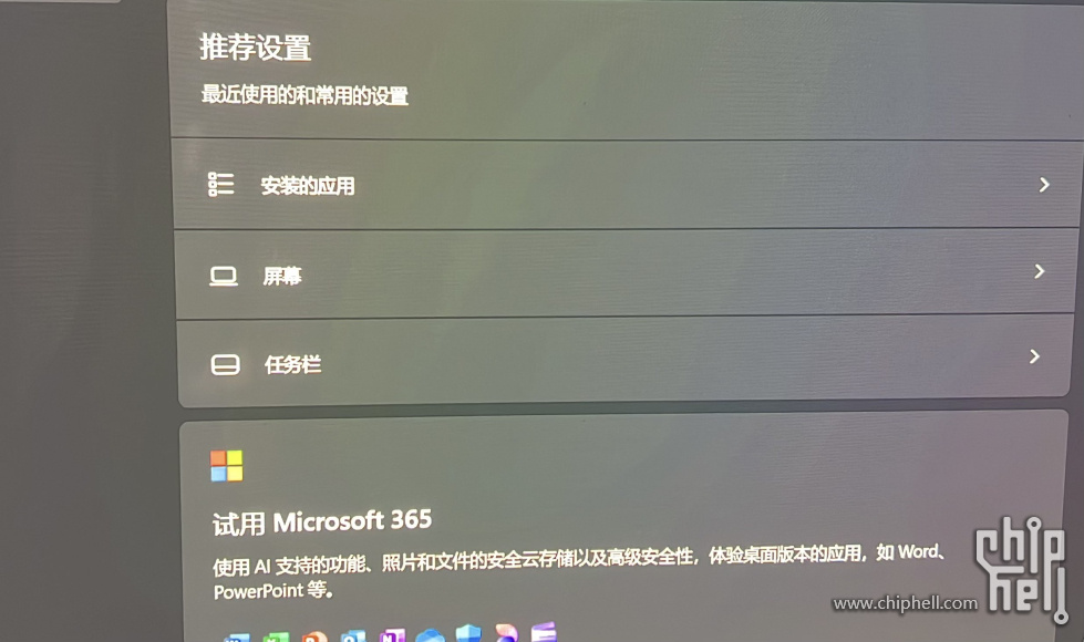

测试显示器是有原生10bit的QD-OLED
系统:Windows11 24H2
图片浏览器:Windows自带、Photoshop
浏览器:Chrome
视频播放器:MPC-BE、MPV

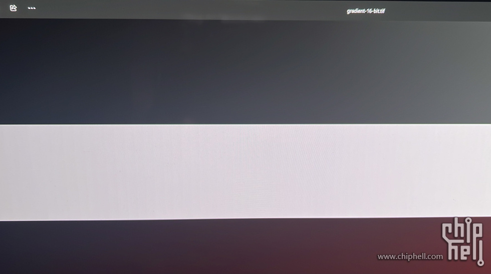

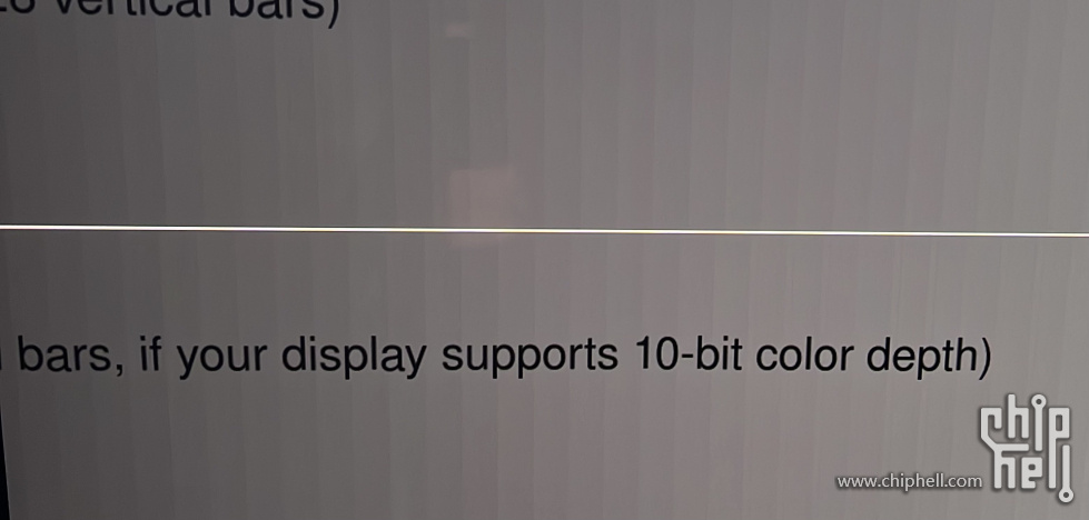

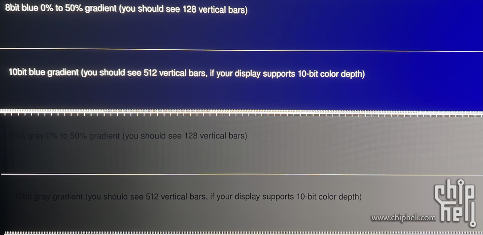

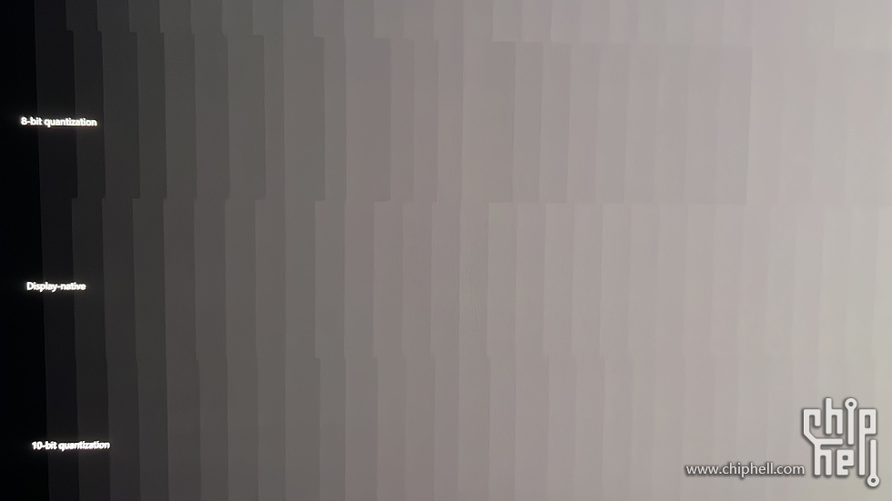

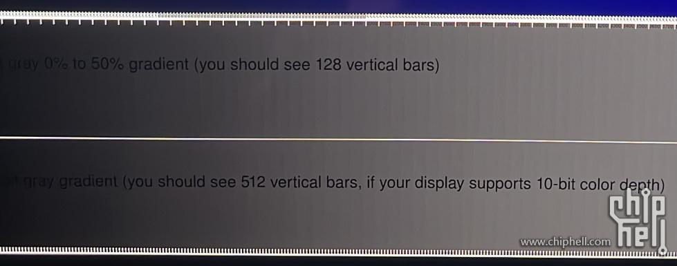

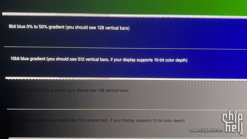

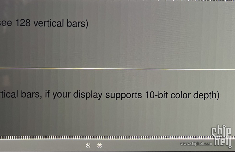

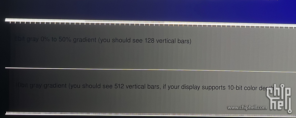

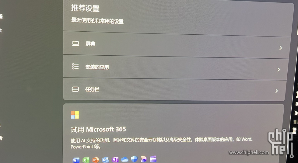

一、SDR(关闭ACM)

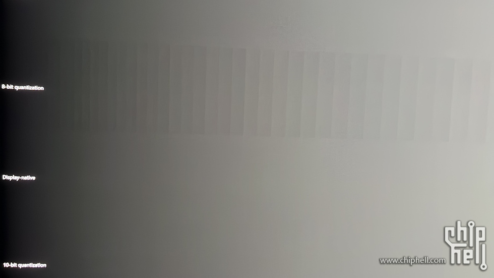

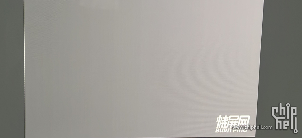

1.烧屏网10bit psd —— 不通过
2.RINGS 10bit tif —— 不通过
3.jursonovics gradient v1.2 gradient_3840-2160_0-50 png —— 不通过

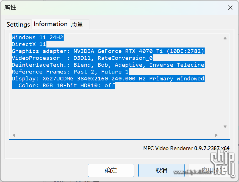

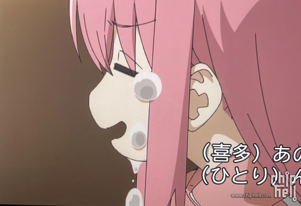

4.jursonovics gradient v1.2 gradient_3840-2160_0-50_gbrp10le_x265 mp4 —— 不通过(换MPV全屏下通过,且系统输出色深改为8bit也通过)
5.系统UI —— 有断层

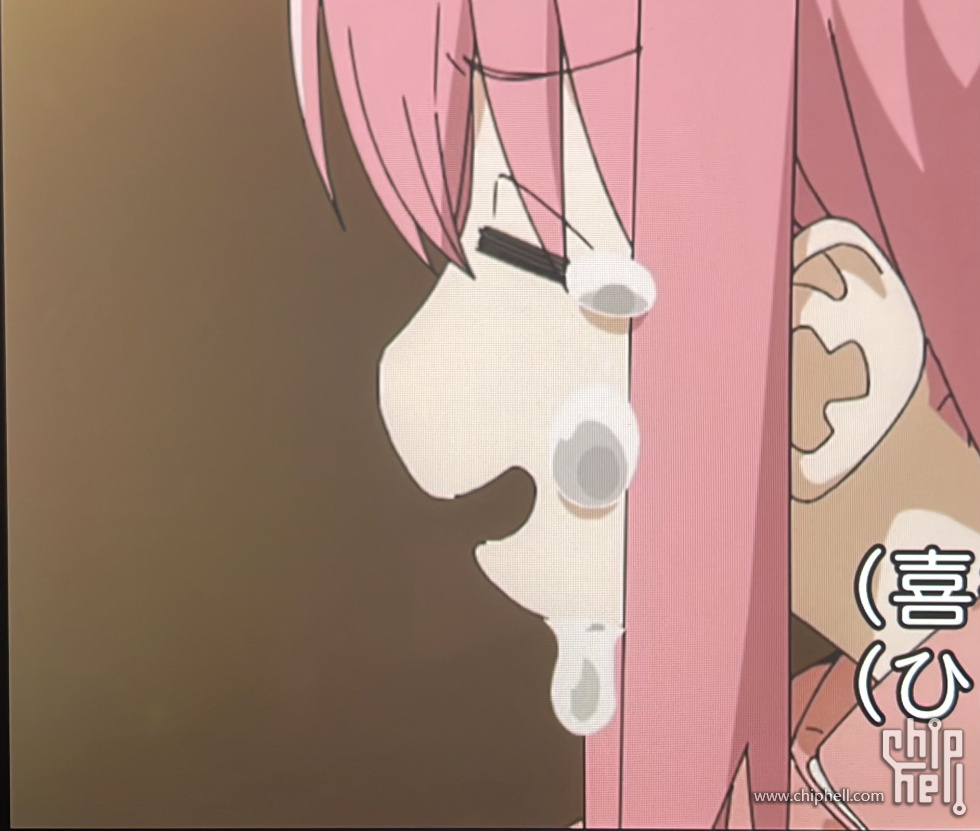

6.实际影片(劇場総集編ぼっち・ざ・ろっく!Re: SDR 10bit H.265)—— 有断层(换MPV全屏下无断层,且系统输出色深改为8bit也无断层)
7.实际影片(The Martian HDR 10bit H.265)—— 有断层(换MPV全屏下无断层,且系统输出色深改为8bit也无断层)
照片实在是拍不出来,图就不上了

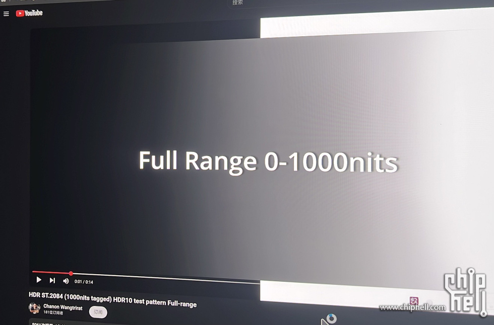

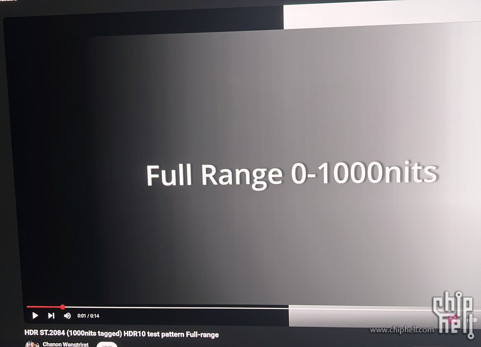

8.网页视频(HDR ST.2084 (1000nits tagged) HDR10 test pattern Full-range)—— 有断层(但应该是YouTube压缩成了8bit视频导致的)

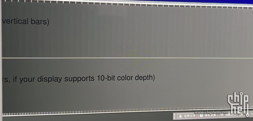

9.DisplayHDR test —— 不通过
二、HDR(以及SDR开ACM)

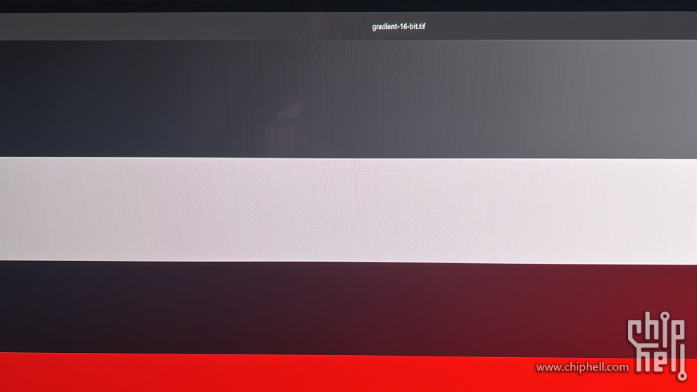

1.烧屏网10bit psd —— 通过
2.RINGS 10bit tif —— 通过

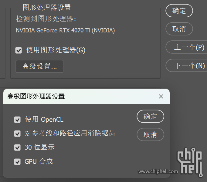

3.jursonovics gradient v1.2 gradient_3840-2160_0-50 png —— 不通过(换Photoshop后通过)
4.jursonovics gradient v1.2 gradient_3840-2160_0-50_gbrp10le_x265 mp4 —— 不通过(换MPV通过)
5.系统UI —— 无断层
6.实际影片(劇場総集編ぼっち・ざ・ろっく!Re: SDR 10bit H.265)—— 无断层
7.实际影片(The Martian HDR 10bit H.265)—— 无断层
照片实在是拍不出来,图就不上了
8.网页视频(HDR ST.2084 (1000nits tagged) HDR10 test pattern Full-range)—— 无断层
9.DisplayHDR test —— 通过

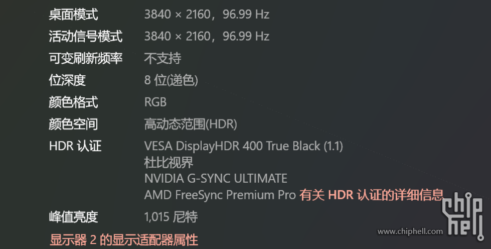

三、8bit递色
DP1.4接口关闭DSC,把刷新率锁在97Hz下测试,开启HDR(ACM同理),肉眼观察色阶测试图和DisplayHDRtest表现竟然还更好,断层更少,但深色灰阶噪点会多一点,其他场景我跑了一遍肉眼看不出任何区别。

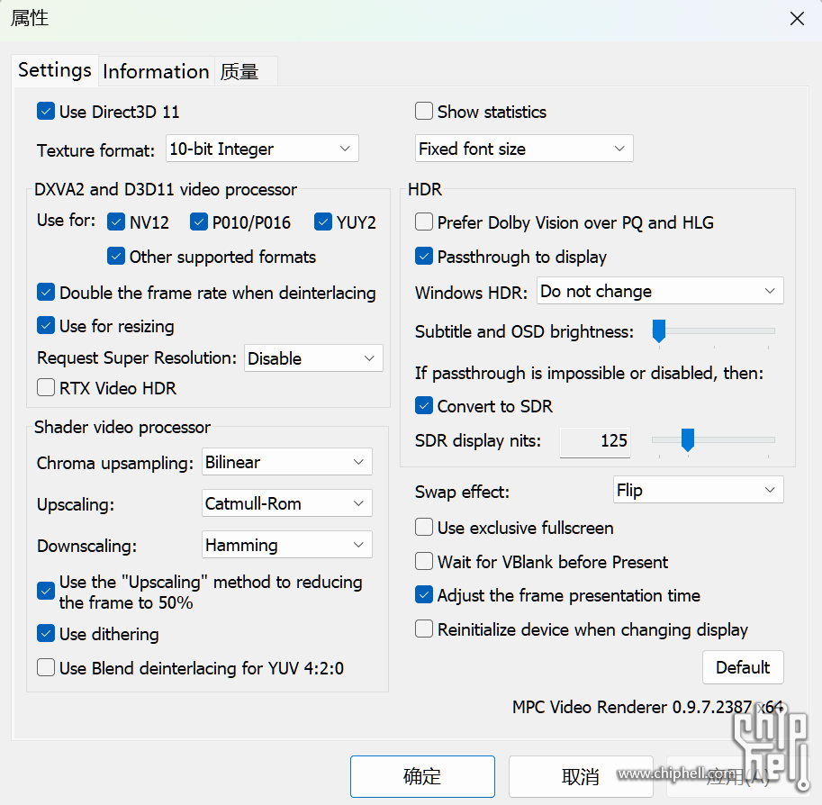

MPV在SDR下貌似自带抖动算法(或者能正确全屏独占输出10bit),效果比8bit好,但不如10bit以及Windows递色(尤其是暗色灰阶)。
四、疑问

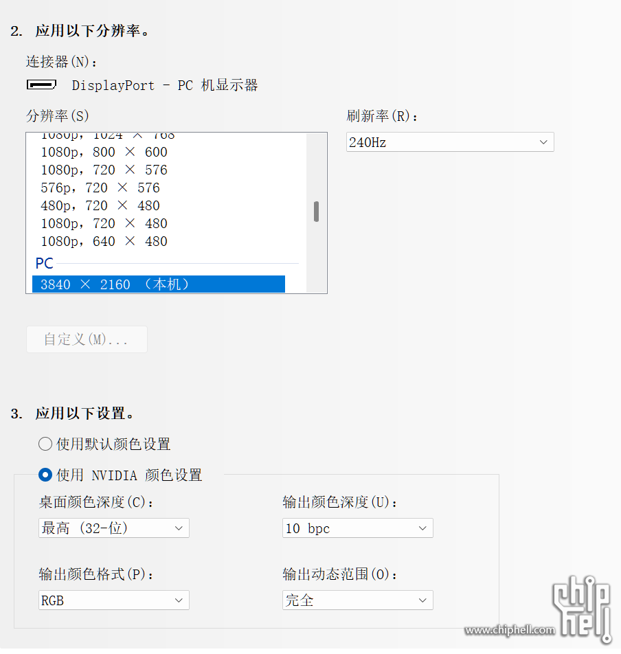

所以有哪位佬知道如何在不开启ACM的情况下,让Windows在SDR下也能享受10bit?(我记得以前某个版本好像是支持的)
最后再吐槽一下24H2这个bug...NV控制面板里一改成10bit,系统默认就打开ACM,ACM和显示器的sRGB模式冲突,直接色域过度缩限,服了。

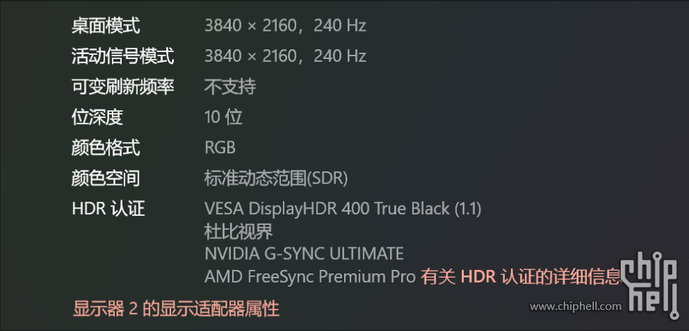

发表于 2025-6-8 23:21 | 显示全部楼层
你的意思是,直接SDR模式下在英伟达控制面板内开启10BIT是不生效的吗?只是显示10BIT而已?而打开ACM则是正常转换到10BIT色深?

 楼主| 发表于 2025-6-8 23:27 | 显示全部楼层
niqian6666163 发表于 2025-6-8 23:21
你的意思是,直接SDR模式下在英伟达控制面板内开启10BIT是不生效的吗?只是显示10BIT而已?而打开ACM则是正 ...
对的,不用ACM就没有10bit

发表于 2025-6-8 23:32 | 显示全部楼层
HitoriBocchi 发表于 2025-6-8 23:27
对的,不用ACM就没有10bit
你这倒提醒我了,我之前就觉得好像不开ACM的SDR手动10BIT看起来有色块,我刚才去验证了一下,如果不开启ACM,直接在英伟达控制面板更改色深为10BIT,显示设置页面也正常显示10BIT,但是实际上未成功启用。。。而开启ACM后无论是显示设置里的色深还是实际色深都正常切换到10bit色深。。。这可能真的是一个奇奇怪怪的BUG。。。全局HDR下没有问题,2020色彩空间自动管理,10BIT成功切换。

 楼主| 发表于 2025-6-8 23:47 | 显示全部楼层
eudemonky 发表于 2025-6-8 23:43
显卡必须是DP或者HDMI 2.1才支持10bit,你是什么接口?
4K240Hz,是DP1.4接口

发表于 2025-6-9 00:16 来自手机 | 显示全部楼层
HitoriBocchi 发表于 2025-6-8 23:46
没看懂,还是只能开ACM才支持10bit吗
传统模式的DWM混合器使用UINT8,ACM/HDR的DWM使用FP16,只有后者才可能支持8bit以上精度。以及全屏独占的软件不受DWM精度限制。
