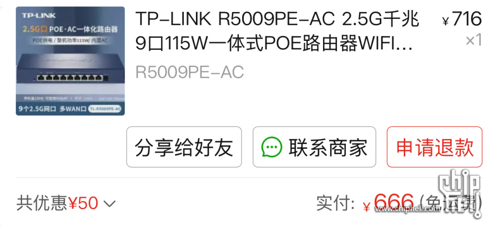

AC是TL-R5009PE-AC 1.0(购入价666),本来准备用ac100的,考虑到POE供电就一步到位选了R5009PE

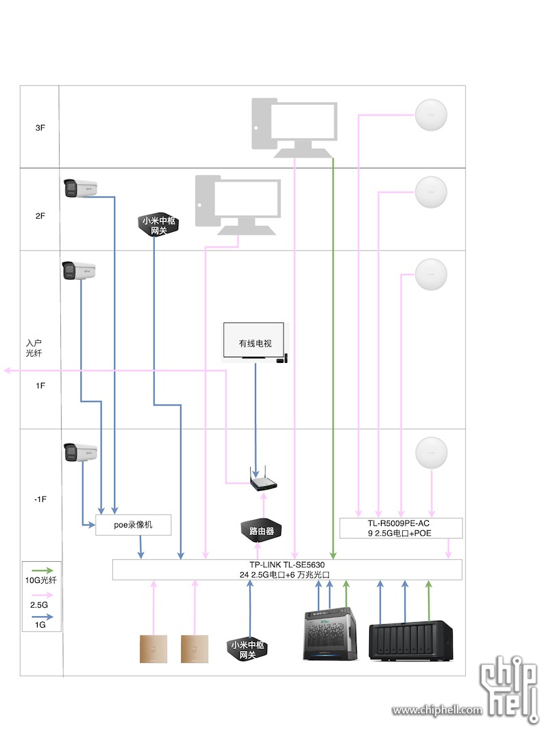

测试手机用的是苹果15 Pro Max,Android信号会更好

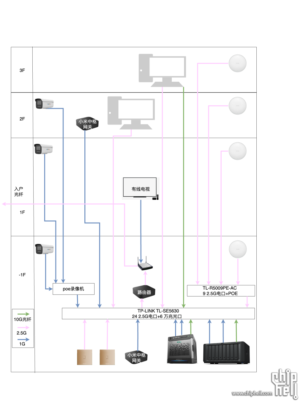

网络拓扑

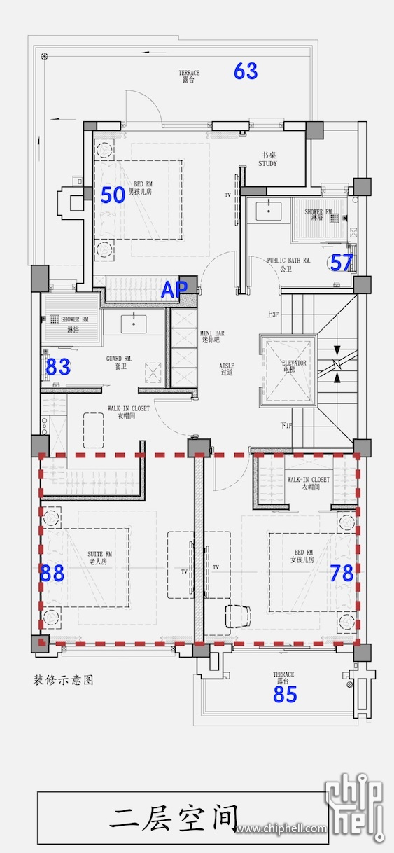

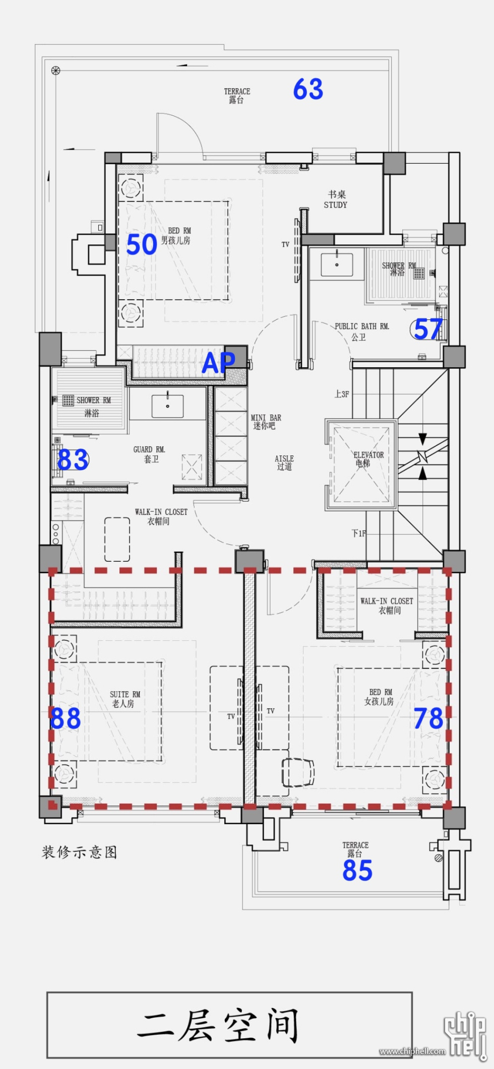

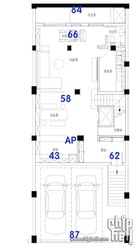

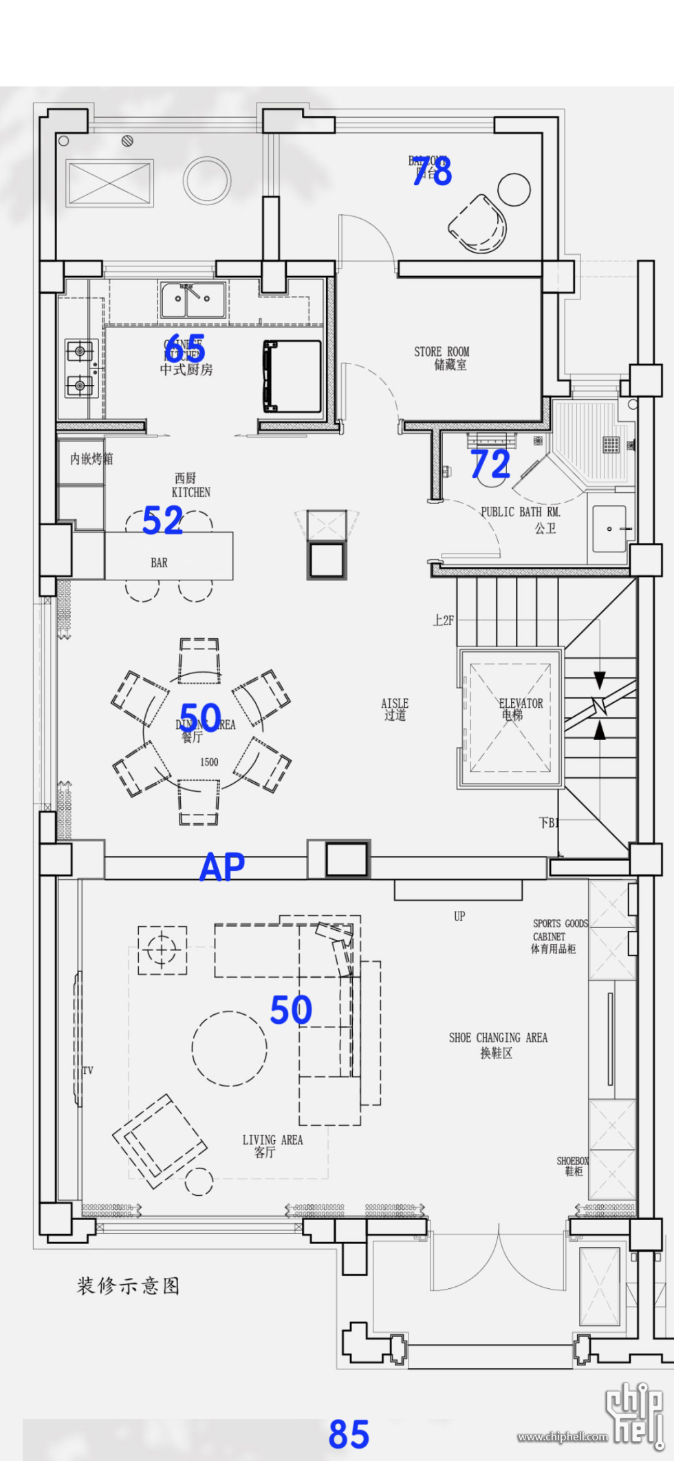

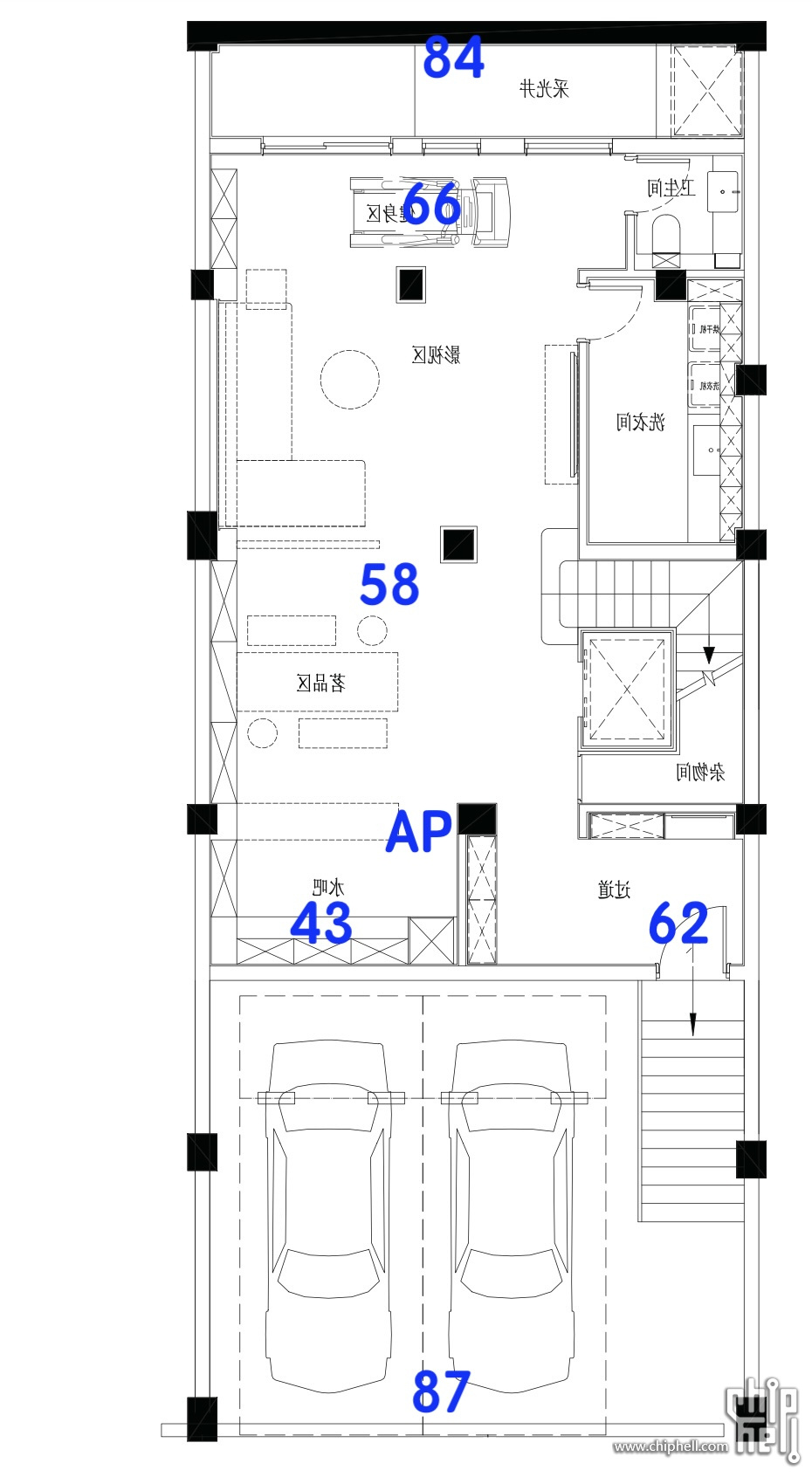

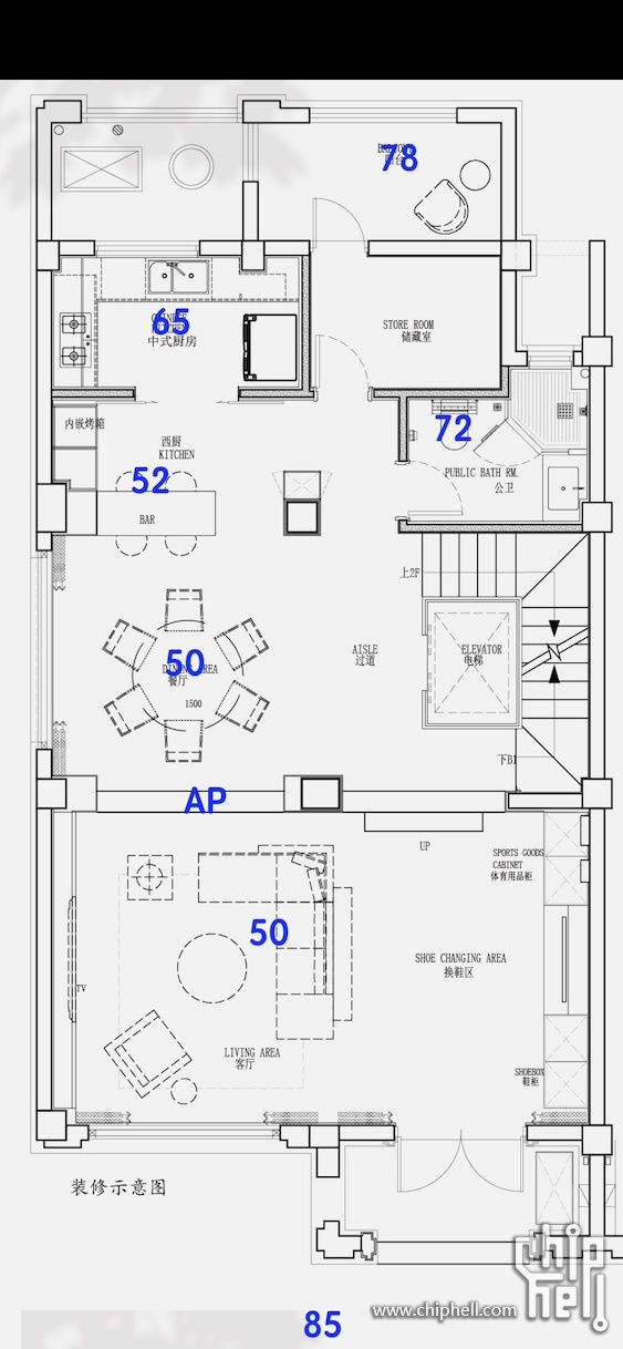

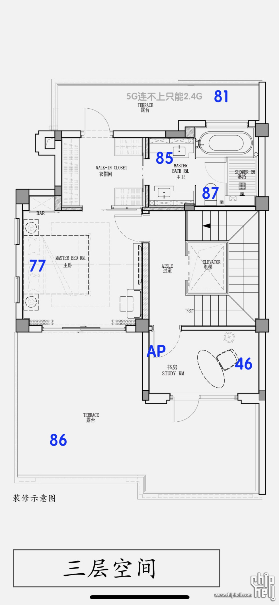

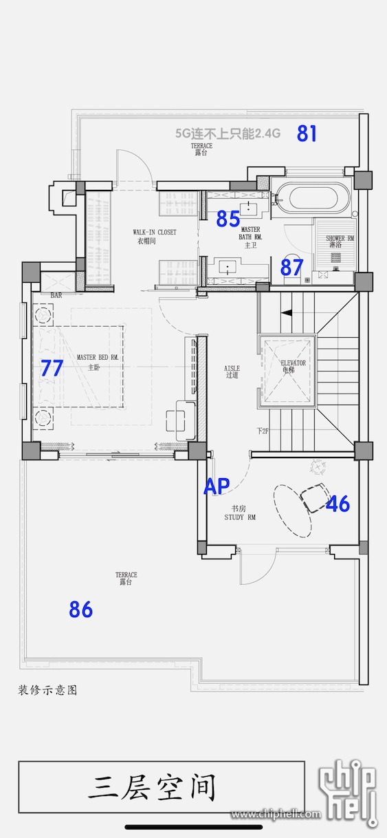

总结
1、1层1台ap完全够用,不用每个屋放一个面板,甚至4层2台AP房间里也是可以的,房间局部信号弱,但是院子和地下车库无信号。
2、无缝漫游非常好用,无感自动切换ap,坐电梯上去的时候,可以从后台看到从ap1一路切到ap4,前台手机是完全感知不到。
3、最好使用一样的新款ap,XAP3020GC做不到无缝切换,虽然会切过来,但是没有XAP5100HC快(可能是wifi7唯一的优势)。

虽然局部有80+,实际使用没啥感觉,都很流畅
在露台,马桶,床上刷视频不卡就ok
对网速要求高的都走有线
三楼 二楼都还有2个空调口有点位,都加上应该信号都能60左右
感觉信号够用了暂时就不加了,没必要,我甚至想2个ap覆盖4层
而且每个点位都留了光纤,下次再折腾估计就直接换代到光纤+wifi8了

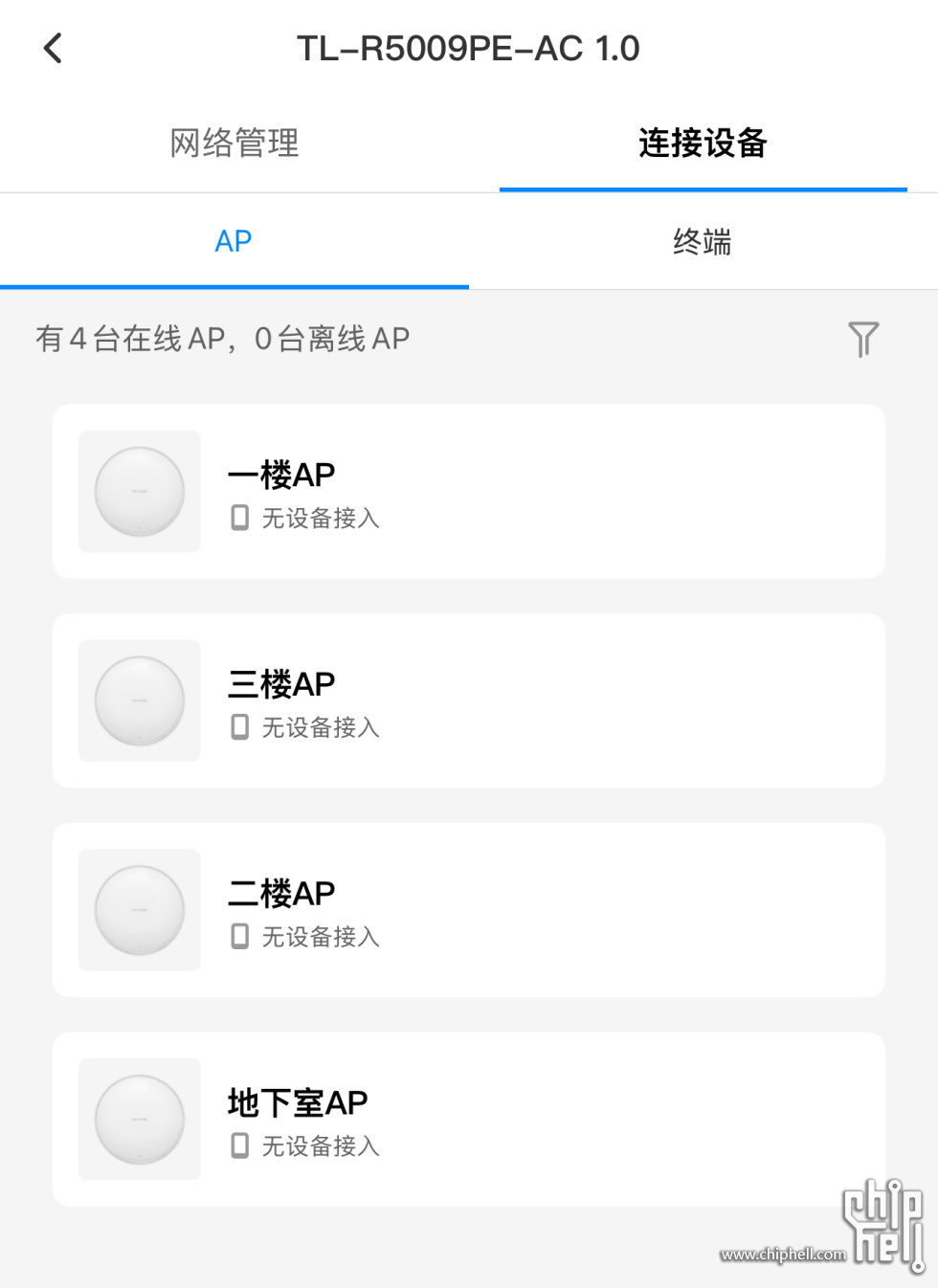

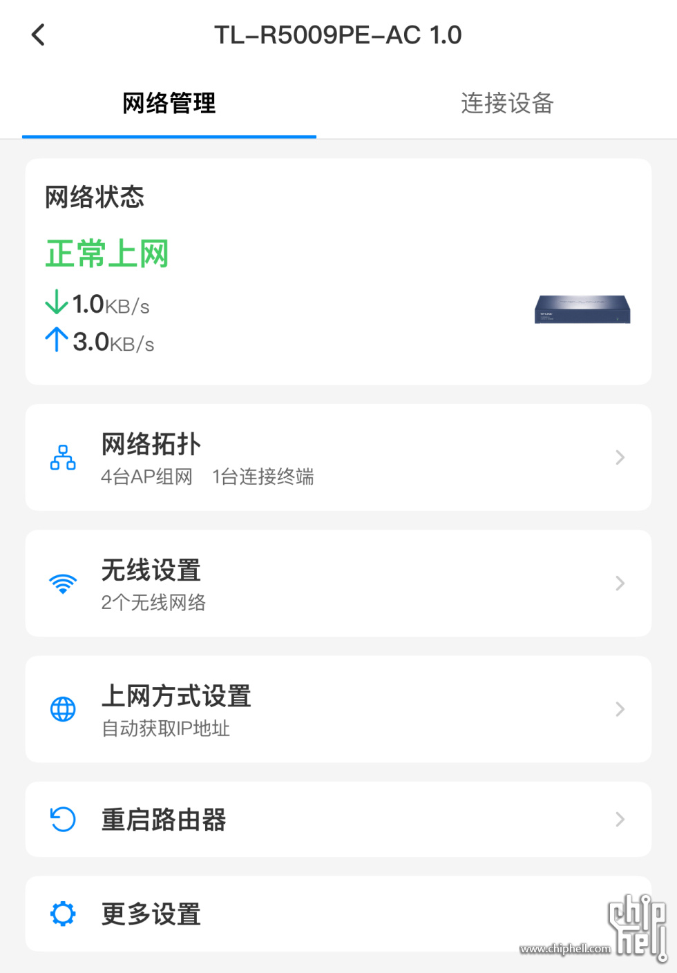

TP-Link的网络管理管理APP非常好用
发表于 2025-6-9 12:59 | 显示全部楼层
两个中枢网关的考虑是?
 楼主| 发表于 2025-6-9 13:29 | 显示全部楼层
主备+信号好一点

TL-R5009PE-AC 1.0京东不是1000+?哪里666能入?
 楼主| 发表于 2025-6-10 11:19 | 显示全部楼层
pxx pxx pxx pxx
