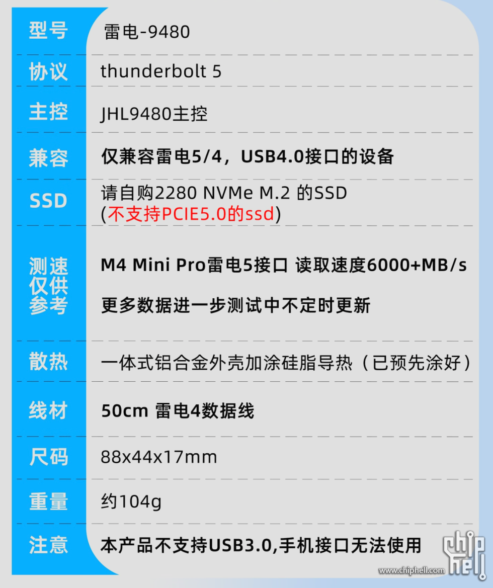

佳翼的产品你可以考虑一下,做工在一众国产中还算过得去。
雷电5 80G不知道能不能满足你的要求?型号:雷电-9480

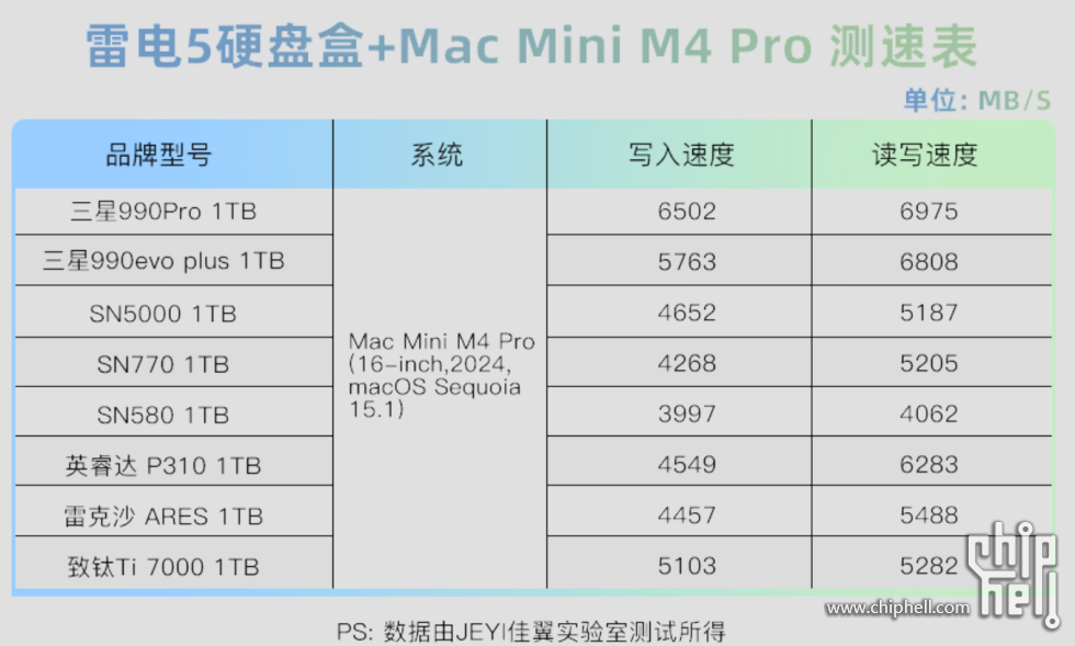

发表于 2025-6-9 18:17 | 显示全部楼层
crystone 发表于 2025-6-9 15:01
雷电5移动硬盘都有了么?
jeyi的我买了好几个了
4.0的M.2 SSD自己选个装进去
5.0就不要想了……
发表于 2025-6-9 22:36 | 显示全部楼层
sun1a2b3c4d 发表于 2025-6-9 18:17
4.0的M.2 SSD自己选个装进去
5.0就不要想了……
我还是等价格下来再买吧

 楼主| 发表于 2025-6-10 10:34 | 显示全部楼层
4.0的M.2 SSD自己选个装进去
5.0就不要想了……
非常感谢!很奇怪为什么不向下兼容usb3.0呢
4.0的M.2 SSD自己选个装进去
5.0就不要想了……
非常感谢!很奇怪为什么不向下兼容usb3.0呢?

 楼主| 发表于 2025-6-10 11:08 | 显示全部楼层
雷电5 80G不知道能不能满足你的要求?型号:雷 ...
这玩意居然不支持usb3? 移动硬盘肯定要在多个电脑之间使用的,现在大多数电脑还是usb3的接口!速度上是满足了,但使用方便性上满足不了我的要求,更别说价格也太贵了。要是兼容usb3,那还能考虑一下。
