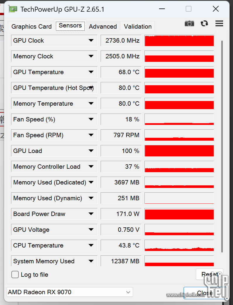

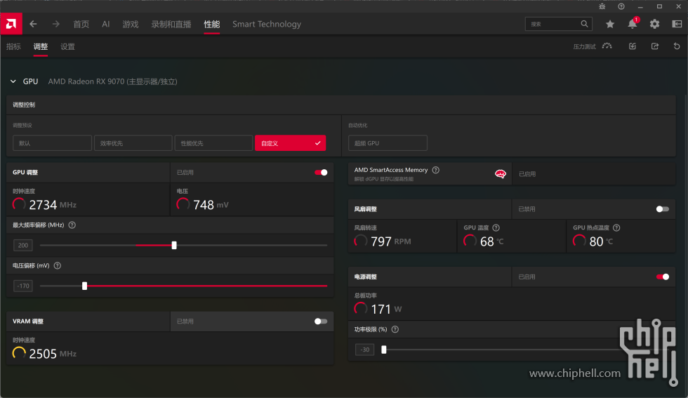

编辑下,目前过3dmark压力测试的甜点是电压-170,频率0,显存1650,功率-27%,TS2k分数24812(默认设置下大约24000,CPU是撞温度墙的58x3d),furmark烤机功耗大约178-180w
满血设置:功率+10%,电压-180,频率0,显存2650   TS2K 29300
XFX 9070海外版Pro V2 三星显存
GPU频率+200,负压170,功率-30%仍然能保持默认性能,同时风扇只有800转。
受功率限制,GPU频率基本就只能在2730左右了,还在摸索显存有没有超频空间,如有成果明天更新。

其实已经很热了,你把鼠标移到gpu温度旁边的问号上,amd的gpu温度是核心边缘测温点测出来的,而实际温度在热点温度左右的位置,不然风扇策略也不会跟着热点走了。

虽然风扇转速压低了,但这三星显存温度也上了80,和我海力士显存的华硕Prime9070也差不多啊

-30的功率,还加频率,电压还能-170,我怎么觉得会非常不稳定呢。我也是海外版pro。

负压170只能跑跑timespy,steelnomad大概率都过不了……

功耗-30%用就差不多了,你降低这么多打游戏大概率要掉驱动的

我设置的9070, 功耗+10% 频率-45 电压-95 显存拉到2720

这负压也太夸张了,我平时就频率-150,电压-100,功率+10%用。
