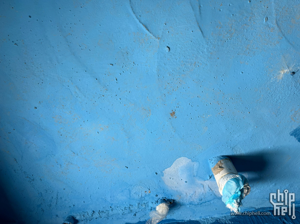

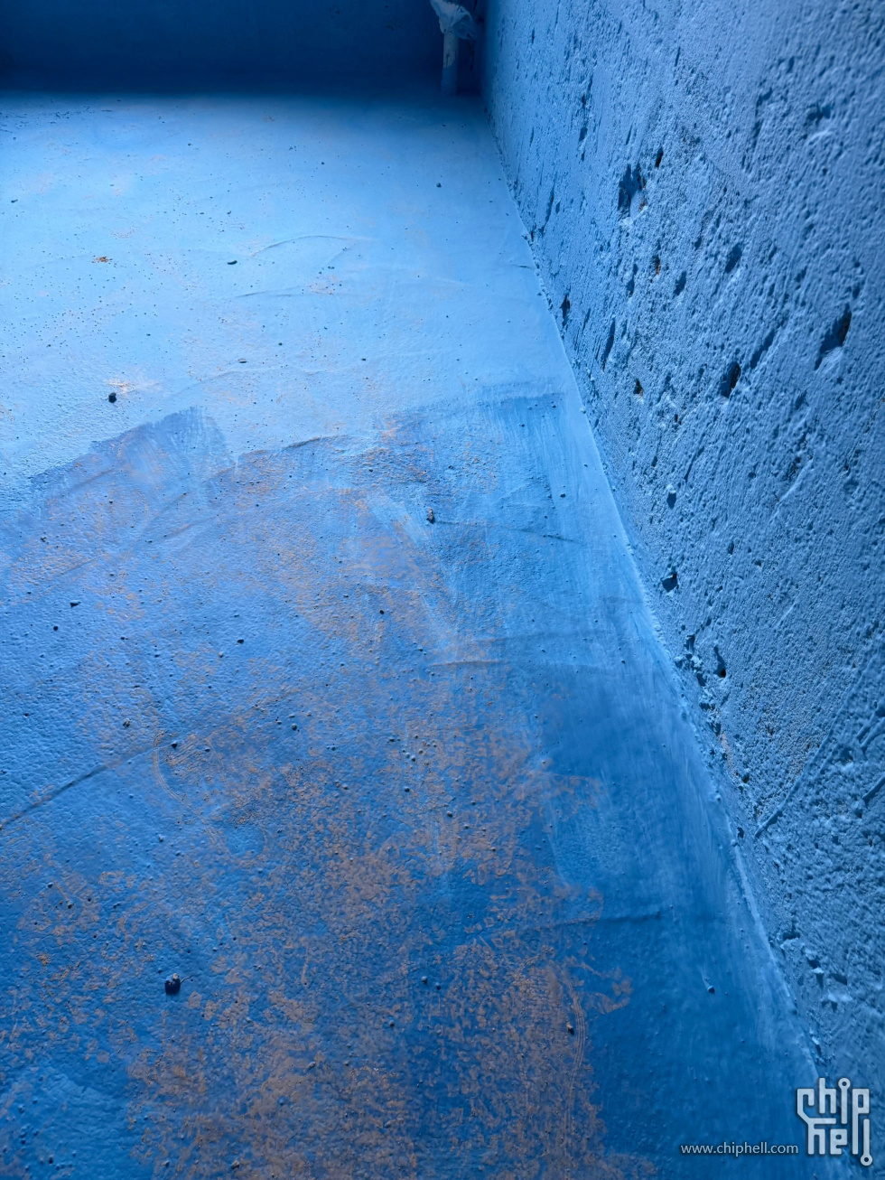

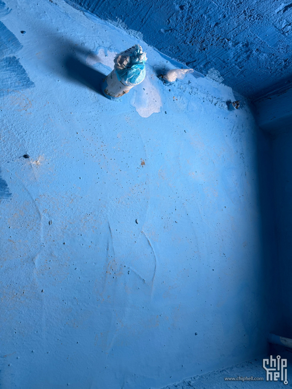

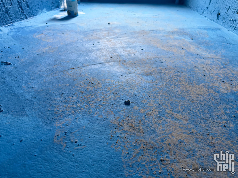

厕所防水涂刷了二遍,整个厕所地面防水刷涂料颜色都不均匀
地面先做自流平了,然后涂了防水工人好像没清理干净防水涂完上面全是一粒一粒小颗粒
然后淡的涂料那边全是气泡孔,问了工人,工人跟我说是我的涂料有问题。
当初我是想买雨虹的防水,他说不好让我买牛元,我就买了180左右。现在涂刷了2遍了。
我就跟师傅说这样怎么搞,我说在涂刷一遍我用好点的雨虹,300多一桶在刷上去,师傅说可以的。
这防水有懂得师傅看下直接在涂刷一遍还是怎么弄啊。

水掺多了,

已经自流平了还这样,首先要判断是不是自流平没有干?
如果已经干了,要么就是没打扫,要么就是材料有问题。
顺便:最好用小刷子刷,不要用滚筒。厕所没多大,自己搞吧哥
发表于 2025-6-11 09:59 | 显示全部楼层
这是气孔还是没流平

丙纶防水搞一下
