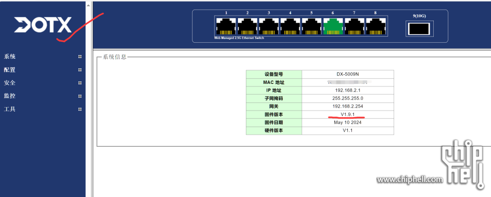

后来跟客服联系到了。要到了夸克最新的固件,报着必死的心态,顺便也把自己的DOTX DK-5009N也升级了一下【感觉这两款硬件应该是一样的,没想到是真的,升级成功,目前正常可以用啊】
