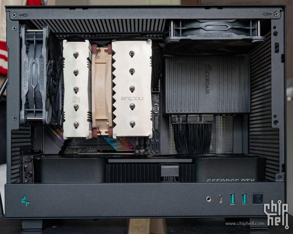

通过几日的折腾,风冷和水冷都测试过了,机箱风扇的各种搭配摆放也测试过了,小结一下这个机箱的优缺点
优点:
1、可以上大显卡(公版4090和5090没有任何问题)
2、可以上大风冷散热器,没有任何限制。
3、可以上240水冷
4、可以玩倒立(竖装) ,厂家提供竖装底座。
5、水冷支架可以顶部安装也可以侧面安装
6、厂家提供玻璃和网孔2种侧板
7、可以安装ATX、SFX-L、SFX规格的电源
8、前部、尾部、顶部、侧面都可以安装120风扇,对优化风道提供了多种选择
9、可以走背线,这个是很多ITX机箱不具备的
缺点:
1、箱体在ITX中算最宽的了(矛盾体,窄了的话风冷散热器高度就要受限),所以这个也不能完全算缺点
2、通病-公差
总结:
不在意箱体宽度的话,这是一款很适合折腾高性能配置的ITX机箱。至于外观我就不发表意见了,这是一个非常主观的话题。

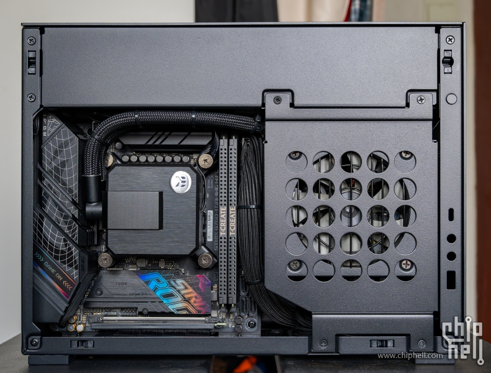

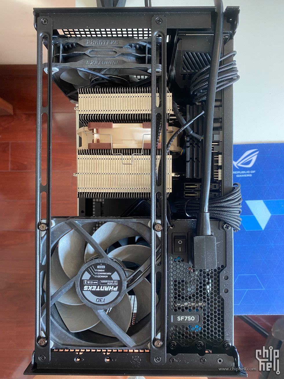

装机图是我拍的

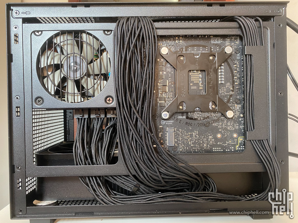

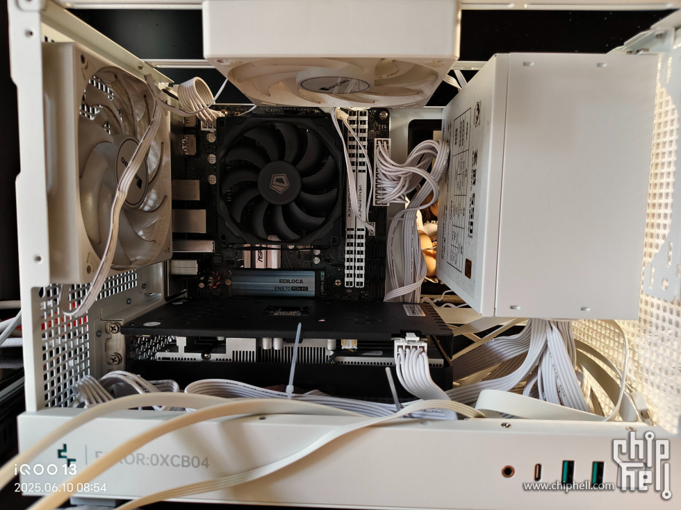

发表于 2025-6-10 08:50 来自手机 | 显示全部楼层
这箱子能走背线?我看图片背线空间几乎没有
发表于 2025-6-10 08:54 来自手机 | 显示全部楼层
CPU电源线可以,风扇线到处乱飞
发表于 2025-6-10 08:57 来自手机 | 显示全部楼层
刚装完,只能说用非模组无比痛苦,线全部要塞到前置io这个板子后面。实际看这个出线角度,这机箱装个245mm显卡顶天了,图里是209mm的昂达6650xt,就算全模组atx也很难搞

 楼主| 发表于 2025-6-10 09:05 | 显示全部楼层
用手机拍的,拍得不好,将就看看吧。线材用面条线(硅胶)或镀银线均可。
顶部俯视图
发表于 2025-6-10 09:18 来自手机 | 显示全部楼层
面板io线没接吧,这背部空间也不像能塞下
 楼主| 发表于 2025-6-10 09:22 | 显示全部楼层
我是一直反感IO线的,最好的就仅仅保留开关线,这次不小心连开关线都剪掉了。如果需要都可以理顺,不是走背线是走显卡底部和前部。我的联力H2O就仅仅保留了开关线

最大的恶心事是外面耷拉的那个电源接头
 楼主| 发表于 2025-6-10 10:13 来自手机 | 显示全部楼层
mode1 发表于 2025-6-10 10:12
最大的恶心事是外面耷拉的那个电源接头
十恶不赦

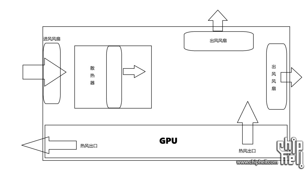

发表于 2025-6-10 11:06 来自手机 | 显示全部楼层
这公版跑起来cpu温度怎么样,尾气会不会烤熟cpu?
 楼主| 发表于 2025-6-10 11:14 来自手机 | 显示全部楼层
我简单表述一下,这机箱对公版显卡散热友好,公版尾气对机箱尾部进气没有影响,我目前的风道设计测试双烤(用玻璃侧板不用mesh侧板),CPU温度和单烤几乎没有变化,用mesh侧板有2度的升高。另外显卡热气要真能烤熟某物的话应该是率先烤熟电源才对
风道示意图
实际应用我删除了前置风扇,效果没有什么影响。
