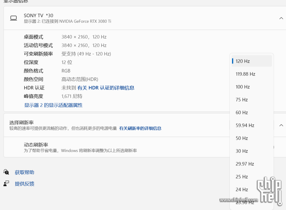

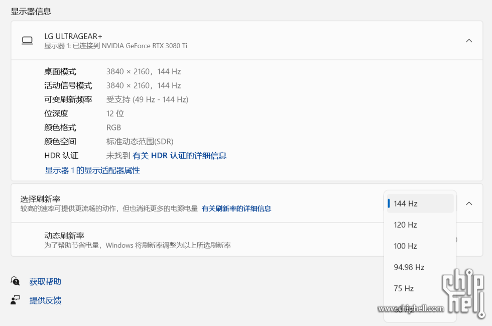

发表于 2025-6-17 20:28 | 显示全部楼层
怎么可能没有,1.4带宽足够了

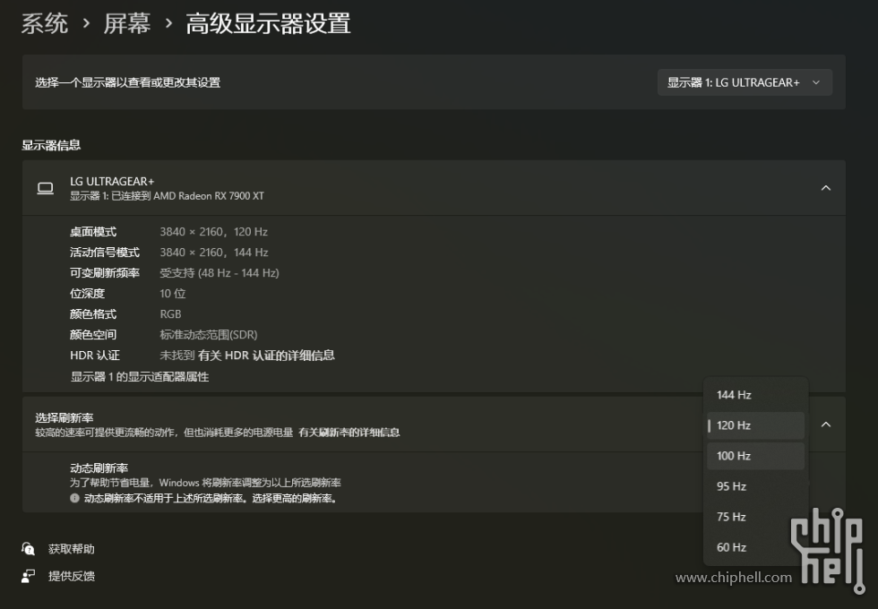

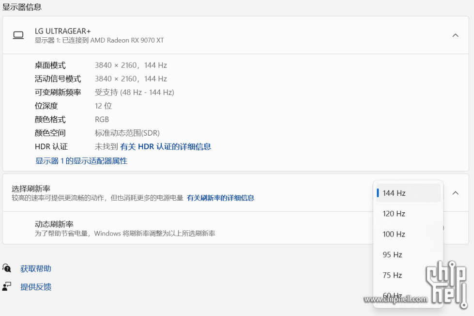

发表于 2025-6-17 20:55 | 显示全部楼层
有没有可能是你的线不行
