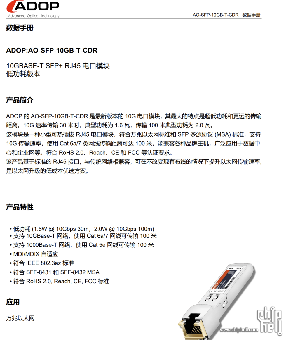

这个我比较有发言权
1.最贵的,飞速,1000多一颗,100mi万兆,1.6瓦
2.某宝的号称低功耗,说是1.6瓦,没有实测,实际上级会有断流,按厂商方案打开限流没用,退了
3.上图贴的,ADOP,某东自营买的,这个我上机实际测量功耗了,我家30米六类,明确是1.6w,记得应该是空闲低点,跑起来是1.6w,应该是目前最低功耗了,使用3个月,稳定
给你的建议:
上面三款不知道飞速的有没有数字诊断模块,另外两款都是没有的,功耗只能通过外接功率计测定
能不用光转电就不用,我用的ADOP还没有经过夏天的考验,春季最高温度是50度,测量点是SPF+外露部分的金属件,夏天应该能超过60度
万兆其实没啥用,只有M2的ssd才能达到这个速度,问题是你真的会用ssd存储大数据么?
我是NAS上用的,两只sata-ssd做raid跑的,哼哼,就看个高兴,没啥用

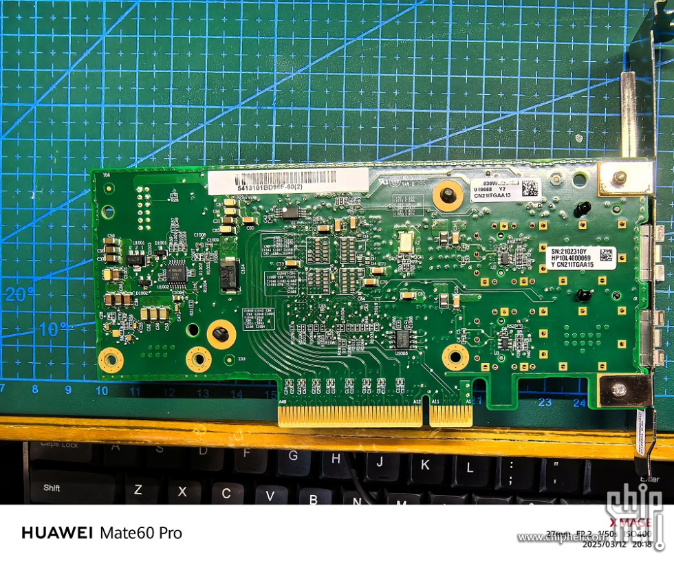

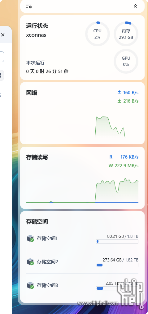

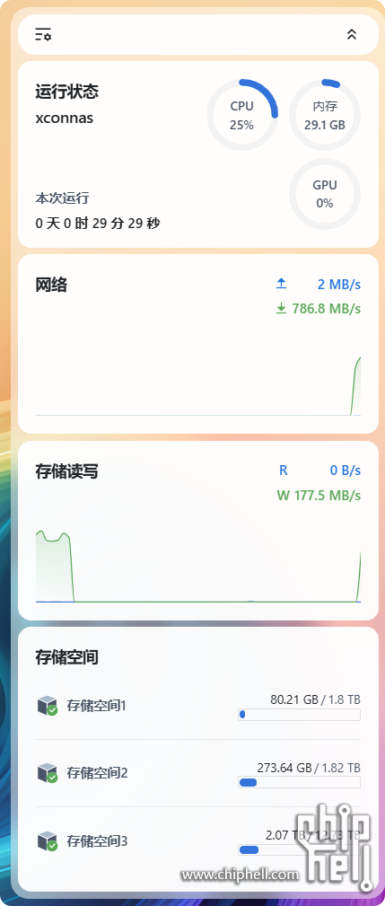

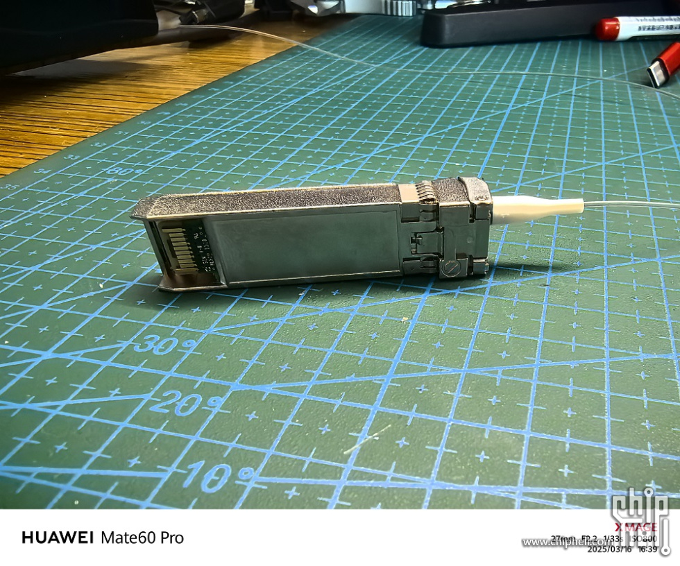

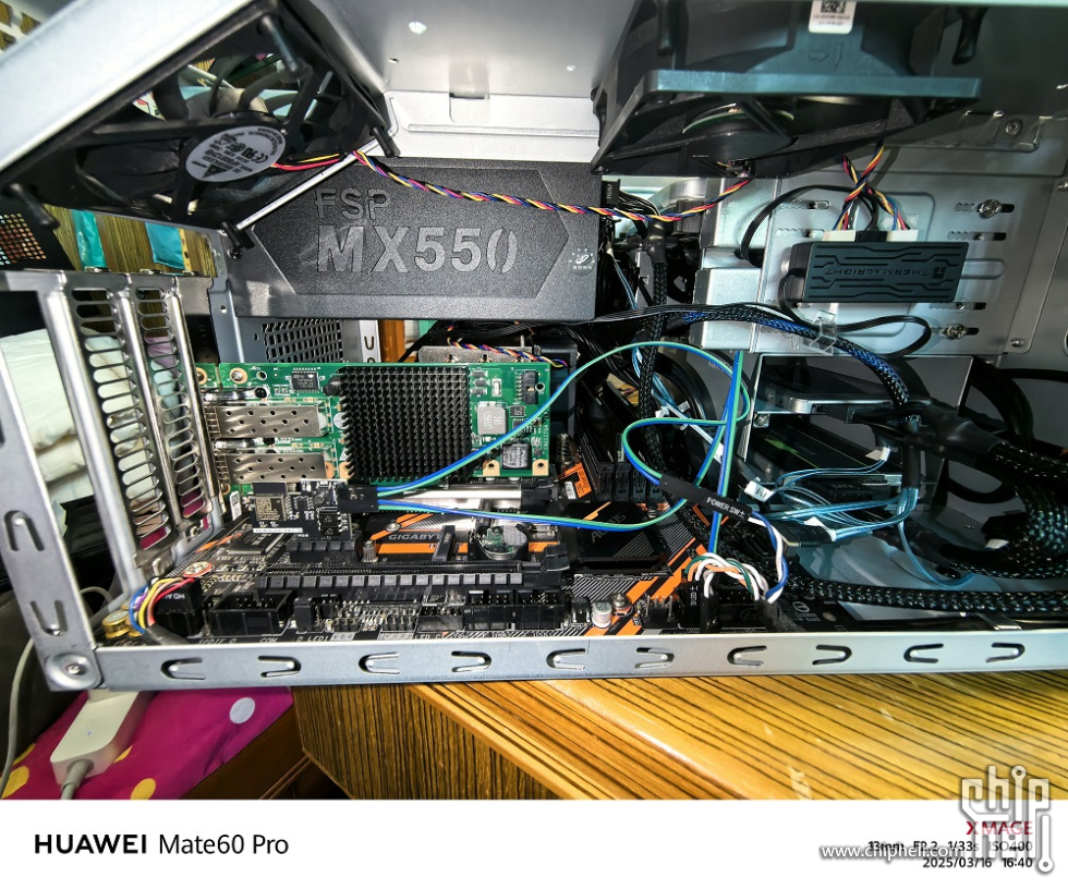

我随便调的TB的一个标的低功耗的,然后又上了粘贴的散热片和风扇(缺点偶尔会有点吵,而且拆卸不方便)
我现在的网络方案后悔死了,当时为了省事儿给NAS配了电口万兆,本来打算降到2.5G凑合用,和路由器、台式机网口一样。后来又想升级万兆,电口交换机也不凉快也上了风扇吹,台式机还是单独装了网卡。狠狠心改光口就好了,2.5G不过是一个交换机的事儿,RJ-45 2.5G&SFP+的交换机白菜价。
发表于 2025-6-10 23:24 | 显示全部楼层
前几天万兆的Mac Mini到了,我说把插在NAS上面的万兆光转电模块拿下来给它用,拔下来差点就把我手烫到了,热成像一看,60多度,已经拔下来好几分钟了,平时估计得有70多度在上面。
买的时候写着低温,好像只是相对低温,反正插在NAS上面快3年了,没断过电,没什么存在感,不拔下来我都不知道它这么烫。
发表于 2025-6-10 23:26 | 显示全部楼层

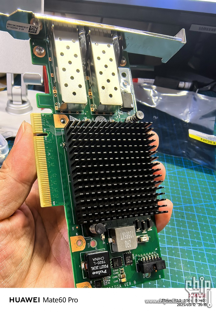

华为的超聚变SP310双光口,50块
光棒60块一对
nas里2个风扇对着吹,温度不高
万兆
万兆
主板2.5G
主板2.5G
加2个风扇对着吹
加2个风扇对着吹
光棒
光棒
sp310双光口万兆
sp310双光口万兆

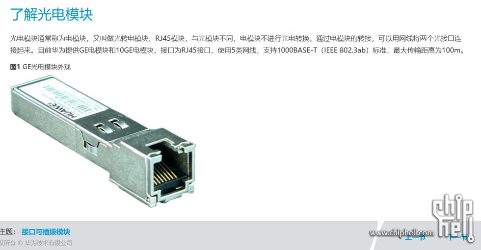

问下什么叫光转电?我理解SFP这玩意要么光模块要么电模块要么DAC,光模块本身就是光电转换。
发表于 2025-6-11 08:09 | 显示全部楼层
Neo_Granzon 发表于 2025-6-11 06:52
问下什么叫光转电?我理解SFP这玩意要么光模块要么电模块要么DAC,光模块本身就是光电转换。 ...
叫光转电也没毛病的,光接口转电接口咯,称呼而已……
https://support.huawei.com/hedex ... IC_0000001070189113
