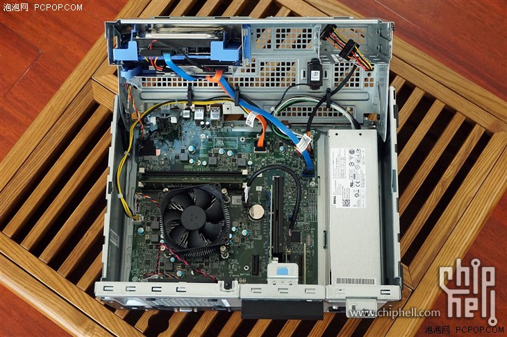

给老爸用了多年的dell 3046mt 主板坏了,感觉换一块同款主板也挺鸡肋的,也用不了nvme等。
请教高手,有没有可能换3080mt或者其他型号的主板?或者有什么改装方案,这个小机箱还是非常满意的。
图是网上借的,供参考

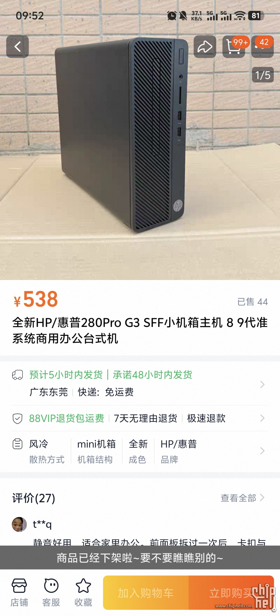

发表于 2025-6-11 09:52 来自手机 | 显示全部楼层
几代u,之前在tb上淘过惠普的sff主机,库存全新,500多,能支持8-9代u
 楼主| 发表于 2025-6-11 09:56 | 显示全部楼层
只是主板坏了,没必要换一整套吧
发表于 2025-6-11 10:12 来自手机 | 显示全部楼层
joeysun 发表于 2025-6-11 09:56
只是主板坏了,没必要换一整套吧
单独配主板,有的时候比淘这种库存机贵的多。。。而且一整套顺便电源,机箱都换新,不好嘛~~

发表于 2025-6-11 13:19 | 显示全部楼层
咸鱼上一张3080mt主板就要400~500,不如4楼哥们说的那样,换个准系统

异形主板+机箱一体后挡板+上古老6代。沉没成本越来越高,真不如换新的了。
发表于 2025-6-11 13:52 | 显示全部楼层
只换主板的话,很有可能不兼容的。比如螺丝孔位,前置插孔的位置,电源线不够长……等等。
发表于 2025-6-11 14:11 | 显示全部楼层
要么咸鱼找个同型号的旧板子,要么整体换,这种品牌机都是定制主板,上不了普通的matx主板的

发表于 2025-6-11 14:37 来自手机 | 显示全部楼层
11代及以前的机箱结构应该是差不多的。就是不知道cpu散热器孔位是不是对得上。
