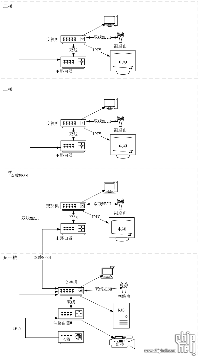

家庭多层住宅想实现全屋有线回程MESH组网,预想基本方案是每层两个路由实现覆盖,弱电预埋已经完成,目前由负一楼进光纤,从负一楼拉到每层的弱电箱两根网线,然后再由每层的主路由接交换器分配网线到每层的节点,示意如下:
问题来了:
1.我在每层的主路由后接网管交换机,初步测试,只能在VLAN隔离下才能通网,而且无法通过交换机实现MESH有线回程。(有线回程需要两根网线接交换机吗?该如何设置交换机?)
2.IPTV也是不通的,目前只接了1楼的客厅电视,无法通网。如何实现每层客厅通IPTV?老人只能使用这种。
发表于 2025-6-11 10:13 | 显示全部楼层
需要这么多路由器么?
一个主路由,其他楼层交换机接AP实现wifi覆盖
找个openwrt路由当旁路由,将iptv组播转单播,全屋可看iptv

你的意思是不是将每层的路由放到交换机后,改为AP模式?

是否可以理解为负一层的主交换机与各层的副交换机直连,然后再连各层的副路由。这样就把各层的副路由改为了AP?

发表于 2025-6-11 10:51 | 显示全部楼层
万鬼Zero 发表于 2025-6-11 10:44
是否可以理解为负一层的主交换机与各层的副交换机直连,然后再连各层的副路由。这样就把各层的副路由改为 ...
各楼层副路由也可以挡交换机使的,一般路由器4个LAN口,一口接负一层的主交换,剩下3口还可以接其他设备
我这里移动IPTV可以直接通过路由器转发,不知道你的IPTV是不是要通过VLAN独立走线,如果独立走线那需要走每层第二根网线。

可否理解为,光猫IPTV口接一个交换机A——接通至每层的IPTV;光猫网线口接各层交换机B——每层的交换机——副路由组网?
发表于 2025-6-11 12:00 | 显示全部楼层
只需要一个主路由器就行了吧,你怎么每层都弄个主路由器。我的理解是:
光猫上网口-主路由器-普通1G或2.5G或10G交换机A-各层的WIFI节点
光猫IPTV口-普通1G交换机B-各层的IPTV

光猫-主路由-主交换机-每层交换机-路由器ap
光猫iptv-iptvvlan-接到主交换机
每层交换机-vlan-iptv-iptv盒子
当然还有更简单的方法组播转单播可以省下很多设备和步骤

这种情况下主路由器会放到某个房间和光猫直连(比如客厅),客厅的主路由器需要连接第二个房间的第二台子路由器,但客厅和其它房间的子路由器之间并不存在有一条直连的网线,其它房间的网线都在弱电箱里,所以主路由器需要第二根网线回到弱电箱里去和其它房间的网线连接。
发表于 2025-6-12 04:43 | 显示全部楼层
万鬼Zero 发表于 2025-6-11 10:55
我靠,我就是被误导了,全都接了2根网线!难道一根就能回程!
你家这种情况网络上不需要布置回程线,因为主路由器可以直接放到负一楼,与光猫和交换机放一起。
不过负一楼到一楼二楼三楼都各自拉了两根网线,这点倒是没什么问题,拉三根都可以,一根是网络用,但还有IPTV和监控也要用呢,这点距离也没几米,即使拉多了就当备用。
网络上
负一楼的光猫一根短线连接主路由器,主路由器再用一根短线(回程线)连接主交换机,主交换机再连接到每层楼,
每层楼的第一台Mesh子路由器A1连接负一楼这台主交换机就行了,第二台子路由器A2连接第一台子路由器A1(一楼二楼三楼看有线网口需求,不一定需要用到交换机)。
监控上
不知道你家需要装多少个,如果仅仅是一楼大门口需要,那负一楼到二楼三楼就可以少根网线,如果多的话可以在负一楼给监控单独用一个交换机。
虽然二十年前上海的某国有银行的每个网点的监控都是我们做的,不过那个时候监控用的是同轴线,离职多年对网线的不是特别了解了。

你这个拓扑和网络布局有点奇葩,一层一个主路由器,假设你家的交换机是一台三层交换机三台二层交换机的话
正常情况是主路由和三层交换机做链路聚合,并且配置ip192.168.100.0/30做互联IP
像IPTV口,监控,pc和AP都是接入到交换机上面分化不同VLAN
三层交换机主要配置是DHCP把网关指向交换机的VLANIF接口
如果路由器支持OSPF也可以做OSPF动态路由,不能做,路由器还得配置回程路由(假设监控属于VLAN10那么回程路由就是192.168.10.0/24)
其他楼层的交换机都是二层,基本就是接到三层交换机的trunk接口(最好直接拉光纤上万兆)
以上是基本配置
我家跟你差不多,我是五层独栋的自建房,不过我没你这么奢侈上了四台交换机,我是2楼4楼做个汇聚,减少网线距离,2/4交换机再走链路聚合负载容错,像AP,电视,智能家居,监控都在不同VLAN里待着,配置上可能会有亿点点不同,但都是我自己慢慢折腾学习出来的,有错误请包含。
