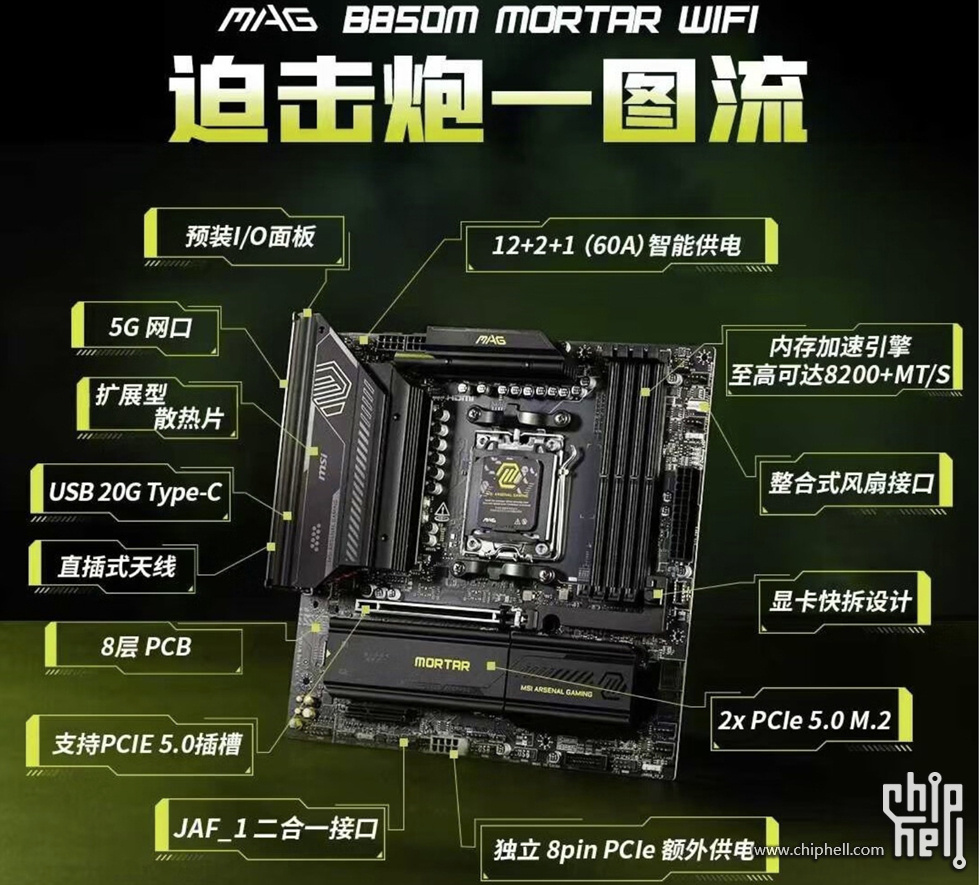

有没有用同款的坛友,这个板子下面灰色那个独立的PCIE供电有什么用,电源接口不够用了怎么办呢?

不插也没影响,正常用

电源插口不够就不插

以前玩SLI的时候经常见这个口,但是似乎现在都是单卡所以没什么用处了
我5090看GPU-Z里将近600w的取电都是走的12V-2x6,PCI-E插槽基本不取电,换到其他卡应该对PCI-E的供电负担也很小。不太清楚这个供电是针对哪个设备的,如果是前置快充也没必要放这么远吧。

现在基本用不上,不用管。

一般不需要插,除非你主板上走PCIE通道的设备全部插满可以插一下

当成是个摆设就好了

我插上了,但感觉没啥用,这板子用matx机箱很坑,下面一个是这个8PIN的插不插,另外USB3.0也在下面,走线很不方便

给pcie加强供电的 如果设备pcie接口取电过多,确实有可能烧毁,这个就是防止烧毁的。一般情况下也用不上 你要上双无供电的75w刀卡 有必要插这个,别的就算了 现在很多独显pcie取电就十瓦二十瓦

如果你插其他pcie设备 就用他啦,这玩一会十年前的板子都有 nf4 sli

我就用了,加5080三个8pin,电源一共引出四根8pin

pcie增强供电的,但现在显卡实际从pcie取的电很少了,还有就是给前置C口高功率快充的
不过850迫击炮好像也没提c口快冲,这供电口估计纯属懒的阉割就留着了,插不插无所谓

近两三年的显卡只从PCIe插槽取很少电没必要插这个口
