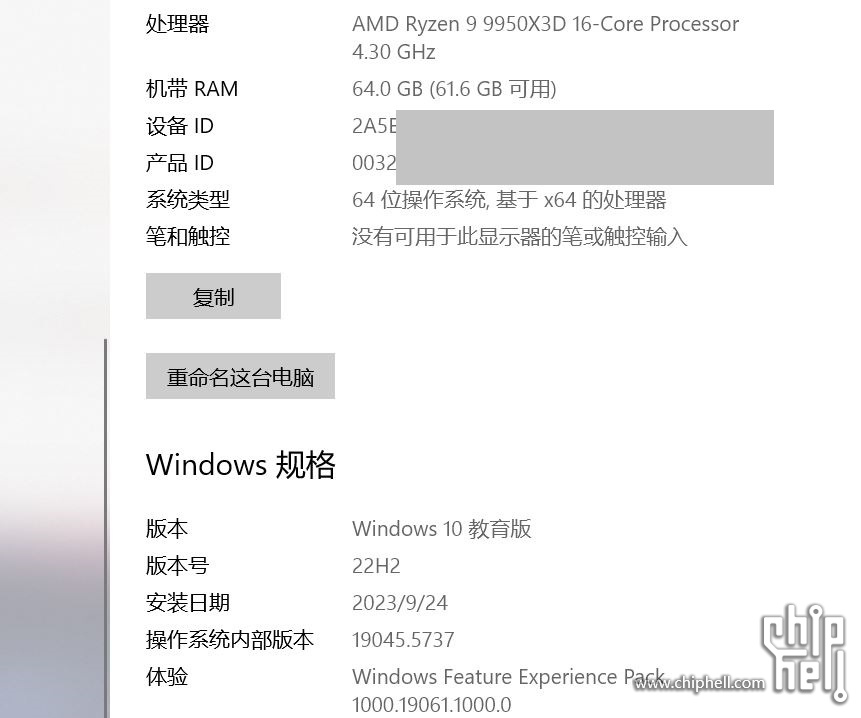

发表于 2025-6-11 19:51 | 显示全部楼层
双系统win10也有,auto自动在用,因为这个系统以前给am4主板用过,重新装过最新芯片组驱动了
