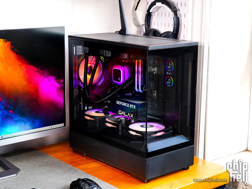

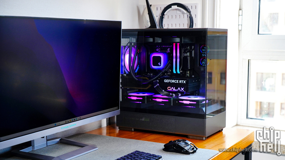

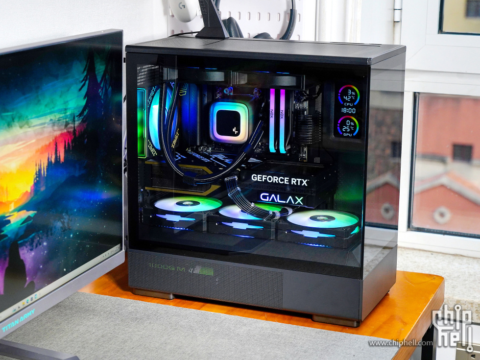

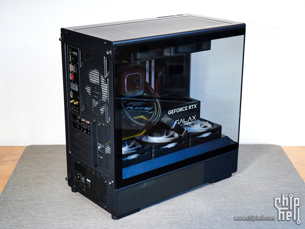

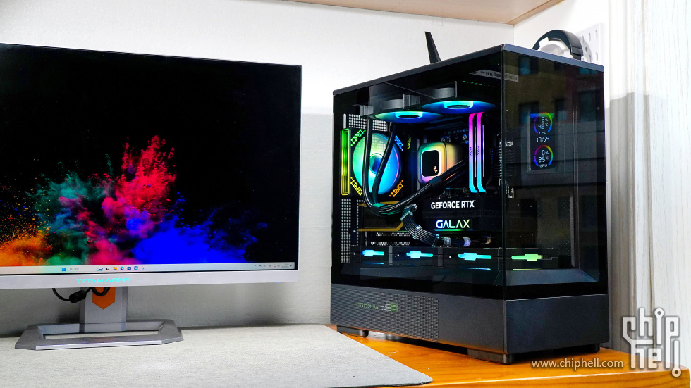

这次带来了一套黑色的海景房风格MATX主机,显卡采用的是RTX5070,希望能对有此需要的朋友们起到一定的参考作用(文章最后有价格分析)。
海景房主机内部的硬件相比一般侧透机箱会被更清晰地展示出来,所有硬件基本都是以黑色为主色的,形成统一的风格。
再来看开机后的样子:
主机配置如下:
CPU:AMD 锐龙 9 9900X
主板:微星(MSI)MAG B850M MORTAR WIFI
内存:宇瞻(Apacer)NOX DDR5 RGB 16G*2
显卡:影驰(Galaxy) RTX 5070 魔刃 OC
散热:九州风神(DEEPCOOL)冰果 240水冷
电源:安钛克( Antec)NE1000 黑色
机箱:爱国者(aigo)星璨 小岚屏显版
风扇:爱国者(aigo)极光Z15黑色正叶
           银昕(SilverStone)Q120汉堡扇 反叶风扇X3

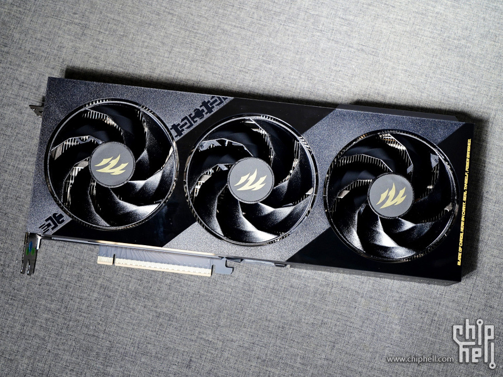

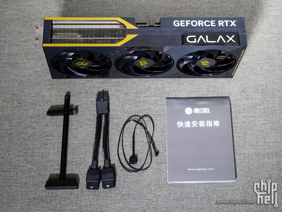

影驰的“刃”系列,有白色的圣刃和黑色的魔刃两个版本。选择显卡的具体型号是RTX 5070 魔刃OC。附件有双8pin供电转接线、5V ARGB灯光同步线、黑色的铝合金显卡支架(需要简单组装一下),以及快速安装指南。

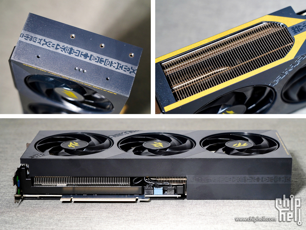

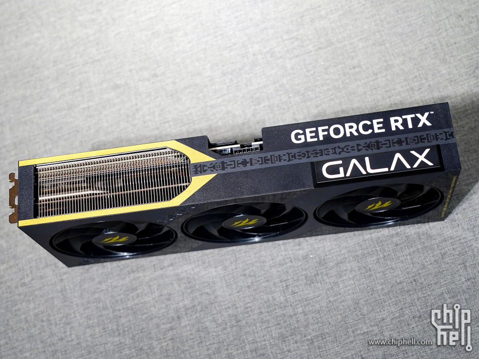

▼显卡的风扇外罩方方正正,采用了哑光磨砂和亮面两种黑色质感的表面,再加上一些神秘的符文作为装饰。整体尺寸为:304mmX125X50mm(不含挡板)。

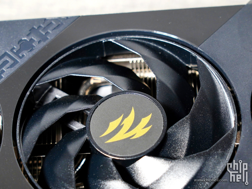

▼配备了三把风扇,都是7片扇叶3折式结构,直径90mm的的霜环风扇,能够有效降低风阻,增大风量,并且支持智能启停。

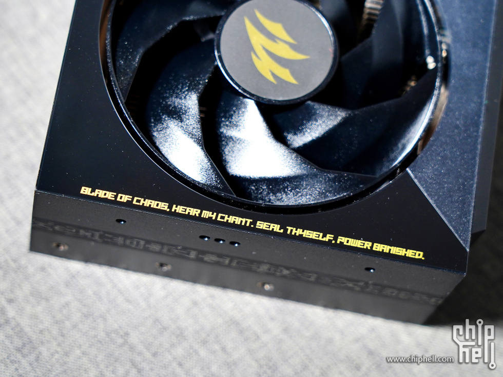

▼显卡前端还有一行黄色的小字:Blade of Chaos, hear my chant, seal thyself, power banished.(混沌之刃听我吟唱,封印自身,放逐力量,于虚空之中陷入沉睡束缚),是不是有点内味了?
▼显卡厚度为50mm,大概为两槽半。外侧中间部分也有符文加持,将“RTX”和“GALAX”的logo分成了两部分。

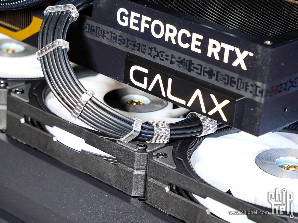

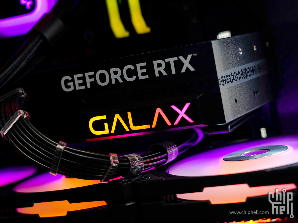

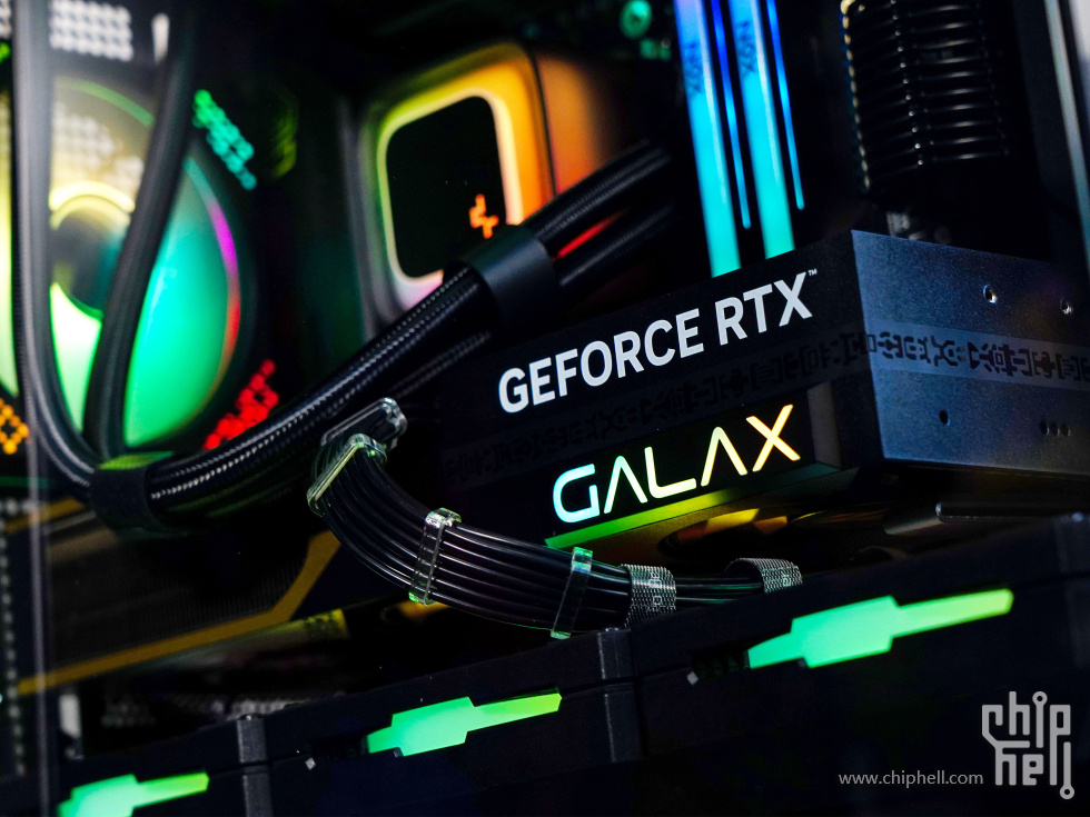

▼外侧中间部分有12V-2×6电源接口,旁边还有一个5V的ARGB接口,通过转接线连接主板后,可由主板灯控软件管理显卡灯效,同步主机整体的光效。

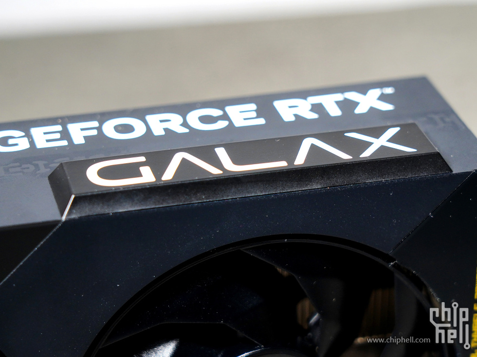

▼“GALAX”的logo具有ARGB灯效,并且这是一个磁吸模块(金属触点供电),可用拆下放到另一个地方。

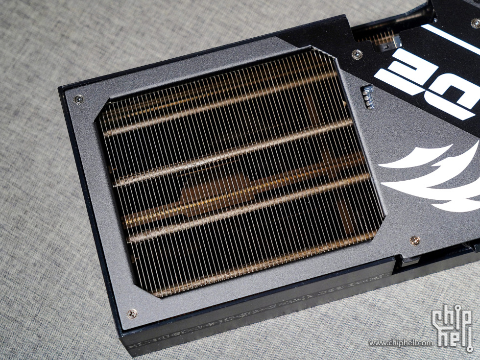

▼磁吸灯条可以安装的另外一个地方就是显卡的前端,可以看到前端是完全封死的,两侧设计有通风口,几乎有一半以上也是封闭的。内部有4根6mm镀镍复合热管,再加上50mm的厚度,散热鳍片的规模肯定不小,保证了足够的散热性能。

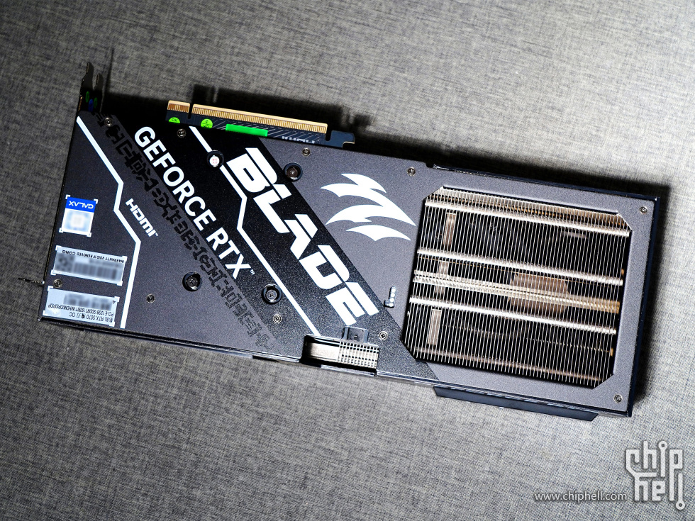

▼背板为金属材质,印有白色的BLADE字样和刃主题图案及符文作为装饰。
▼前面的镂空面积很大,占了一小半的面积,内部没有PCB,这样进风可以直接贯穿散热鳍片,提高散热效率。

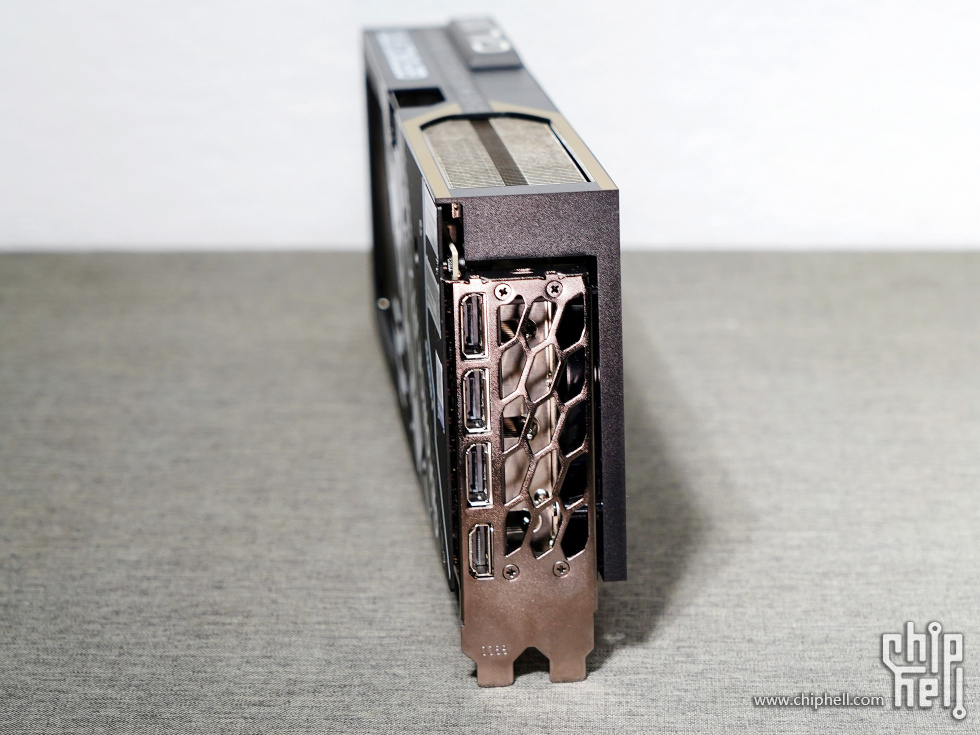

▼接口为3个DP 2.1b和1个HDMI 2.1b接口,还可以看到这款显卡除了厚度超过了2槽,宽度也是略微越肩的。

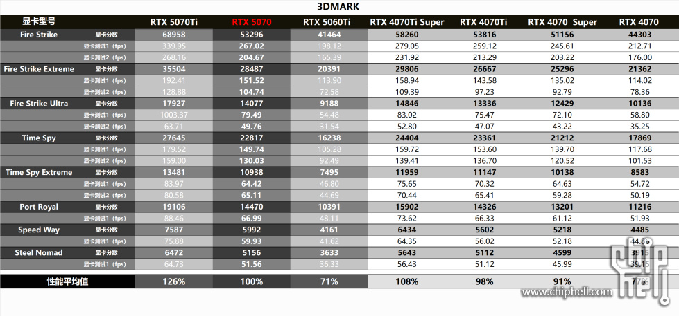

理论性能测试
▼3DMark的8项测试平均成绩,以RTX5070领先RTX5060Ti(16GB)接近30%,落后RTX5070Ti 为26%;领先了上代RTX4070为23%,小胜RTX4070Ti,与RTX4070Ti super的差距为8%。

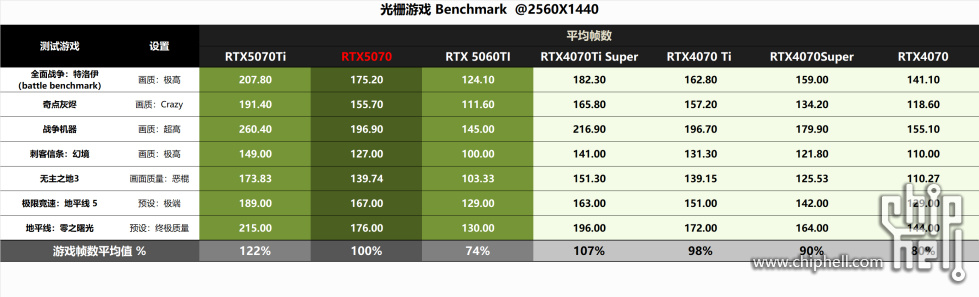

光栅游戏测试

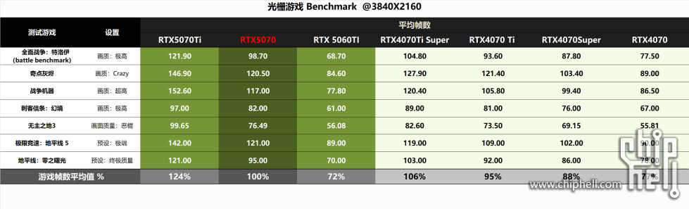

▼2k分辨率,RTX5070领先RTX5060Ti(16GB)为26%,落后RTX5070Ti 为22%;领先了RTX4070为20%,小胜RTX4070Ti,与RTX4070Ti super的差距为7%。相比3DMark的结果,RTX5070Ti 和RTX4070Ti super的差距有所缩小,这是因为核心越大,在较低分辨率受平台限制也越大,如果用X3D的CPU应该能缓解整个问题,可惜我预算不够啊!
▼4k分辨率,RTX5070领先RTX5060Ti(16GB)为28%,落后RTX5070Ti 为24%;领先了RTX4070为23%,小胜RTX4070Ti,落后RTX4070Ti super达6%。对于传统光栅游戏,4k分辨率很多游戏都超过百帧,没啥不能玩的。

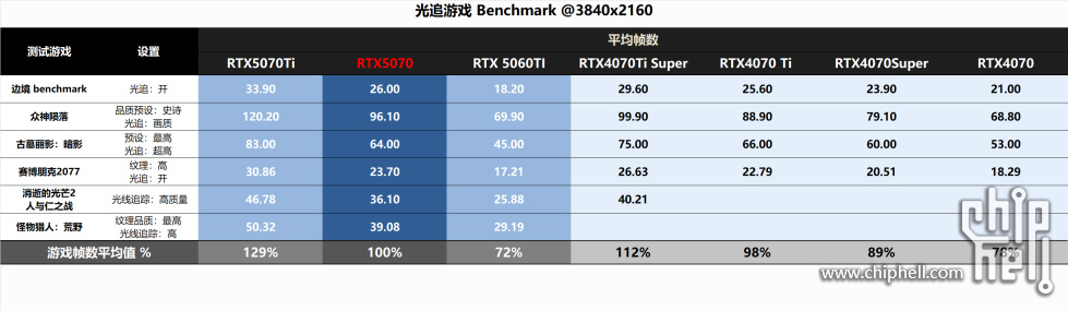

光追游戏测试

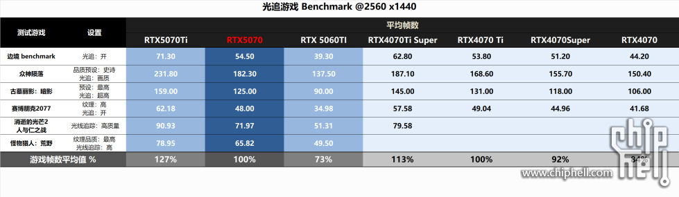

▼打开光追,2k分辨率下,RTX5070领先RTX5060Ti(16GB)为27%,落后RTX5070Ti 为27%;领先RTX4070为16%,打平RTX4070Ti,落后RTX4070Ti super达13%。
▼4k分辨率,RTX5070领先RTX5060Ti(16GB)为28%,落后RTX5070Ti 为29%;领先RTX4070为22%,小胜RTX4070Ti,落后RTX4070Ti super达12%。对于《赛博朋克2077》等硬件杀手级游戏来说,不借助AI工具,RTX5070在4k分辨率开启光追还是很难得到流畅的体验。

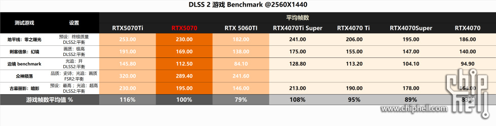

DLSS2 游戏测试
DLSS 2就是深度学习超采样,通过降低游戏渲染分辨率,利用AI算法填充细节像素,最终输出接近高分辨率下的原生渲染效。以下测试使用DLSS 2平衡级别,在体验上不会损失过大的画质。
▼在2k分辨率下,RTX5070领先RTX5060Ti(16GB)为21%,落后RTX5070Ti 为16%;领先RTX4070为17%,小胜RTX4070Ti,落后RTX4070Ti super达8%。DLSS 2也是很依赖平台性能的,作为对比组中最强的RTX5070Ti 在2K分辨率下受影响最大。
▼4k分辨率,RTX5070领先RTX5060Ti(16GB)为26%,落后RTX5070Ti 为23%;领先RTX4070为17%,打平RTX4070Ti,落后RTX4070Ti super达12%。RTX5070借助于DLSS2,让很多光追游戏有了更流畅的体验。

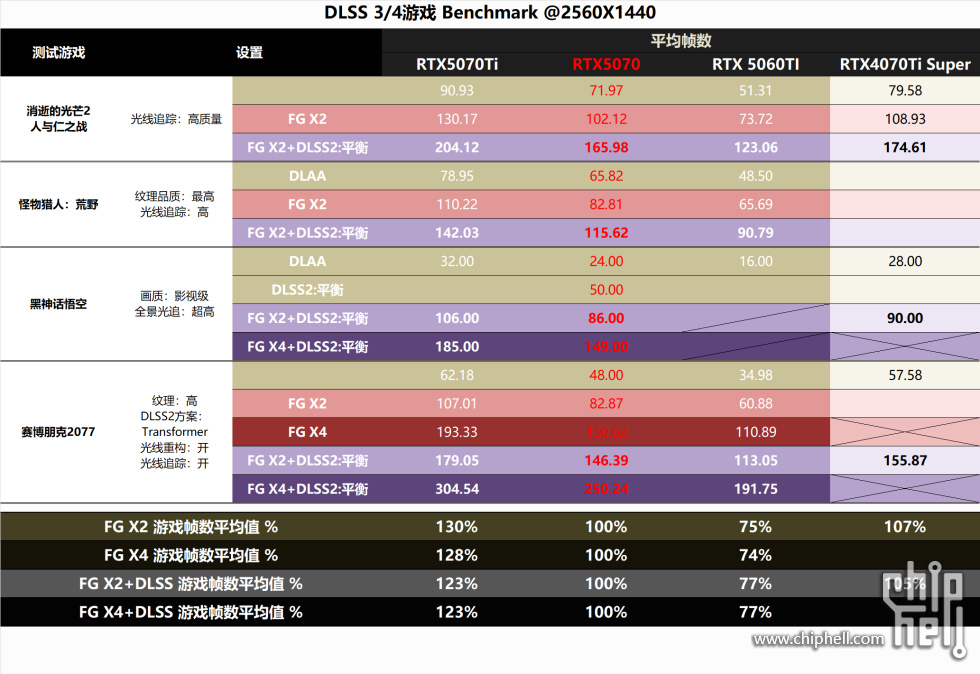

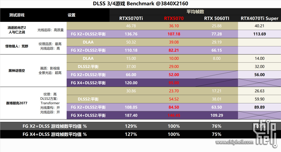

DLSS 3/4游戏测试
帧生成通过AI进行帧数生成,DLSS 3就是原生渲染1帧插1 AI帧;DLSS 4可以渲染1帧插3 AI帧(也可以选插2帧);DLSS 4需要用到第5代Tensor Core去计算光流场和生成多帧,因此这个功能目前是RTX50(Blackwell)独占的。
▼帧生成(FG)有一个基础条件,就是原始帧数最好在30fps以上。在2k分辨率,RTX5070玩《黑神话:悟空》不得不先使用DLSS2达到比较高的帧数,再使用FG得到更流畅的体验。其它3款游戏则可以单独使用FG提升帧数。还是由于DLSS2在较低分辨率对平台的依赖性,如果是DLSS2+FG的模式,RTX5070Ti 和RTX5070的差距变小了一些。
▼4k分辨率下,要达到流畅体验,就必须使用FGX2+DLSS组合。尤其是《黑神话:悟空》,如果要保持最高等级的画质和全景光追,就得使用FGX3或FGX4了。

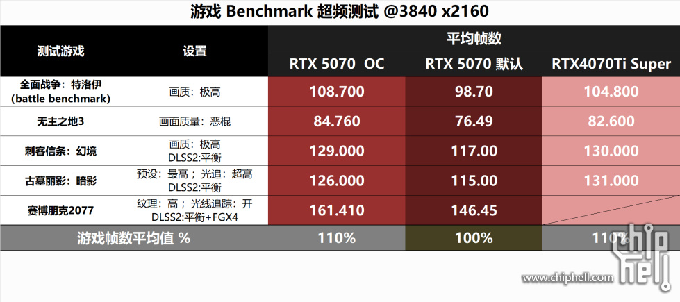

超频测试

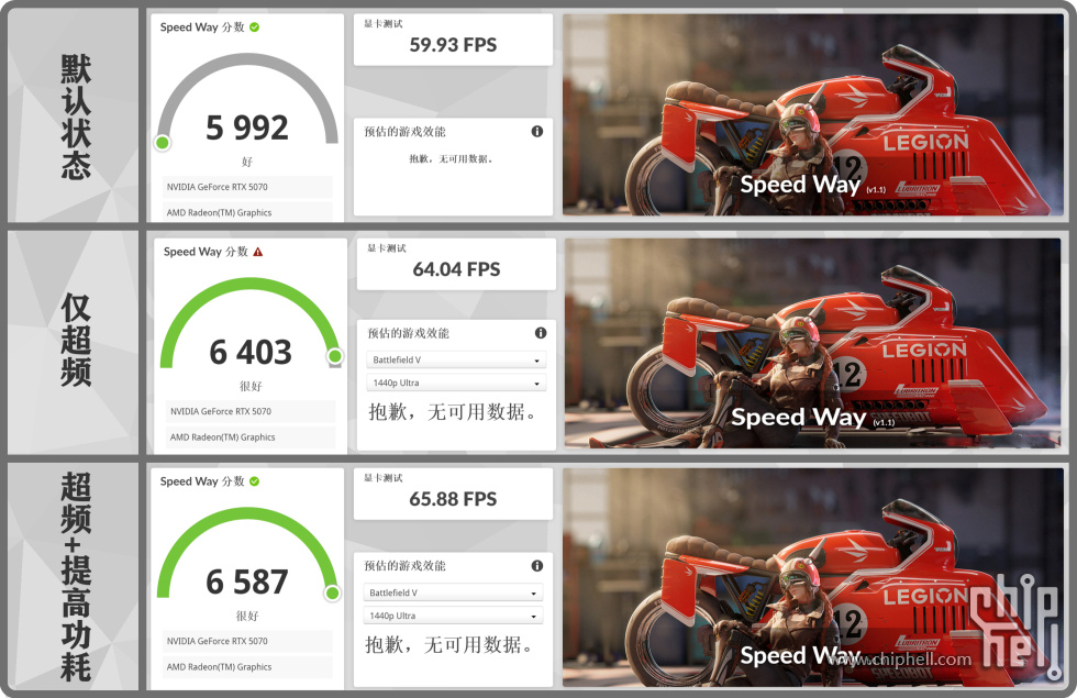

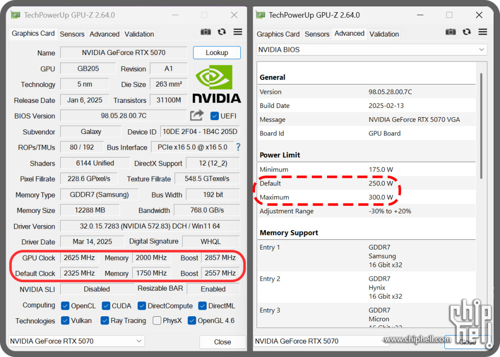

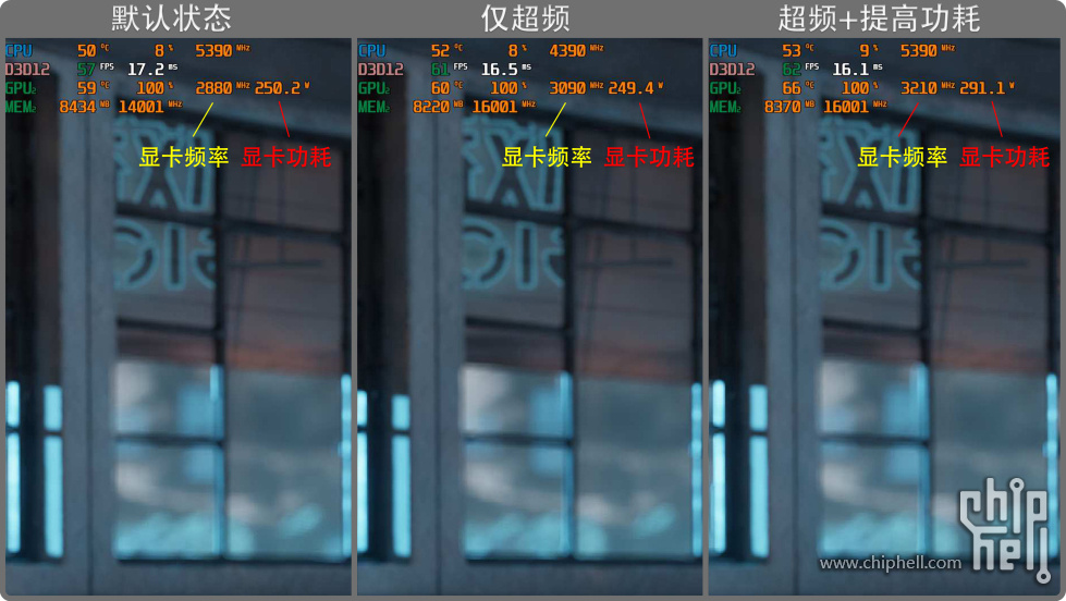

▼RTX5070 魔刃OC,Boos频率为2557MHz,比公版要高一些。超频使用非常安全的软超,不动电压,经过摸索,核心频率拉高300MHz,显存频率拉高2000MHz。功耗也可以从250w提高到300w,当然不提高功耗,超频效果也不会太差,下面会有对比测试。
▼ 首先使用3DMark的Speed Way,以默认状态为基准,仅超频(超核心频率和显存频率),不动功耗限制,得分从5992来到了6403,性能提高了6.8%超频并提高功耗,得分为6587,性能提高了9.9%
▼截取Speed Way大致相同帧的画面,可以看到超频并提高功耗的显卡频率最高,但功耗也是增至接近300w,并且温度也会高了一些。

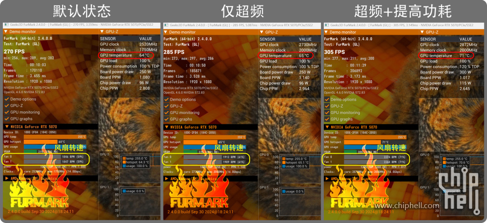

▼Furmark烤机测试,参数设定为1080p分辨率、0AA,10分钟后,默认状态下温度为64℃仅超频率温度为65℃,风扇转速小幅提升;超频+提高功耗,温度为71℃。风扇转速提升也较为明显,但即使这样温度也是在可以接受的范围内,魔刃的散热性能还是可以的。
▼再来看看实际的游戏性能,4k分辨率,测试了5款游戏,平均下来超频后性能提高了~10%(超频并提高功耗)。这样基本就和RTX4070Ti super持平了。如果在意功耗和温度,也可以采用不提高功耗的超频方式,性能可以提高7~8%,显然更有性能比。由于RTX50超频太过轻松,可以说是白送你的!

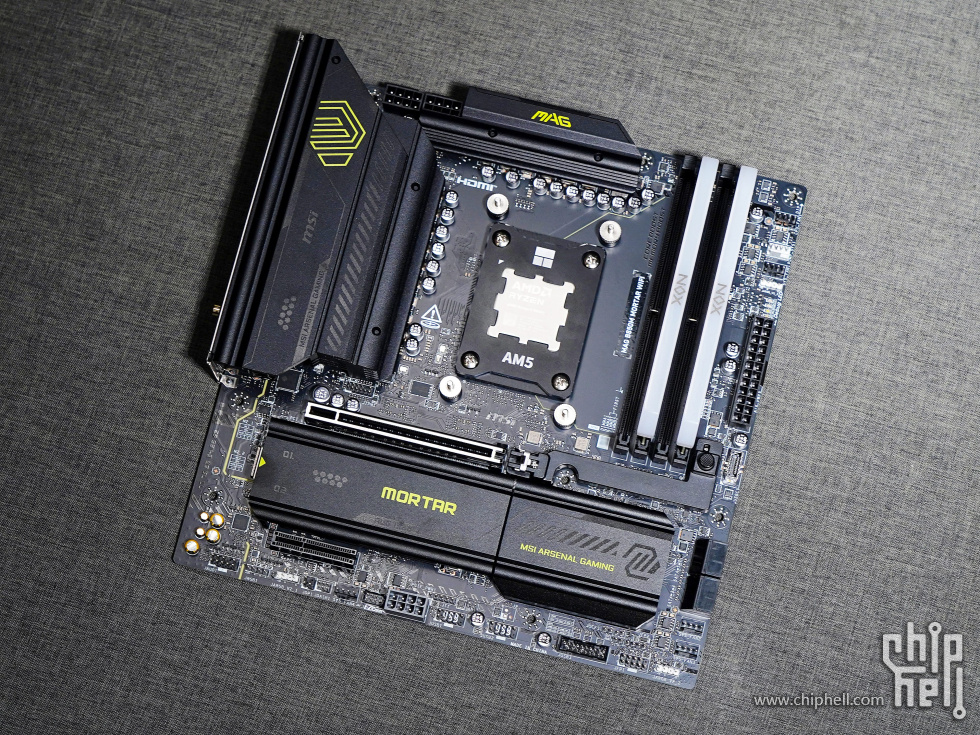

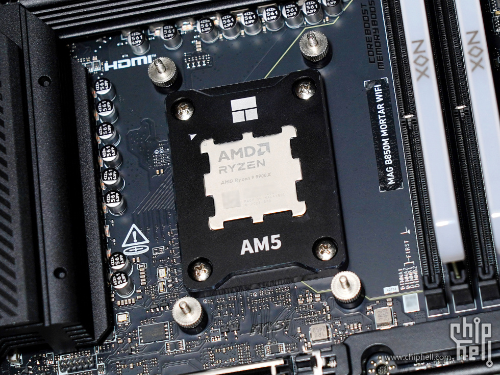

▼主板为微星的B850迫击炮,它采用8层PCB板,14(并联)+2相供电,搭配60A的Dr Mos,有2个PCIe 5.0 x4和1个PCIe 4.0x2(背面)M2接口,以及5G有线网卡和WiFi 7无线网。
▼CPU为为Ryzen 9 9900X,12 核 24 线程,基础频率4.4 GHz,最大加速频率5.6 GHz;缓存大小76 MB(L2 + L3),TDP为120W。

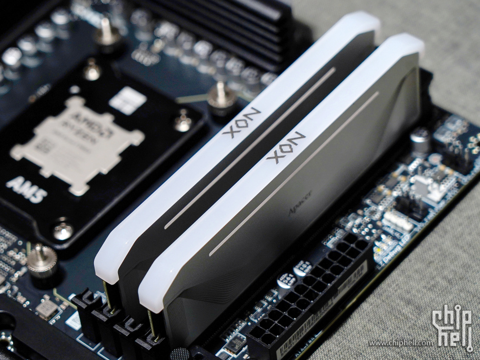

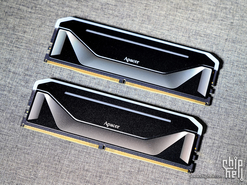

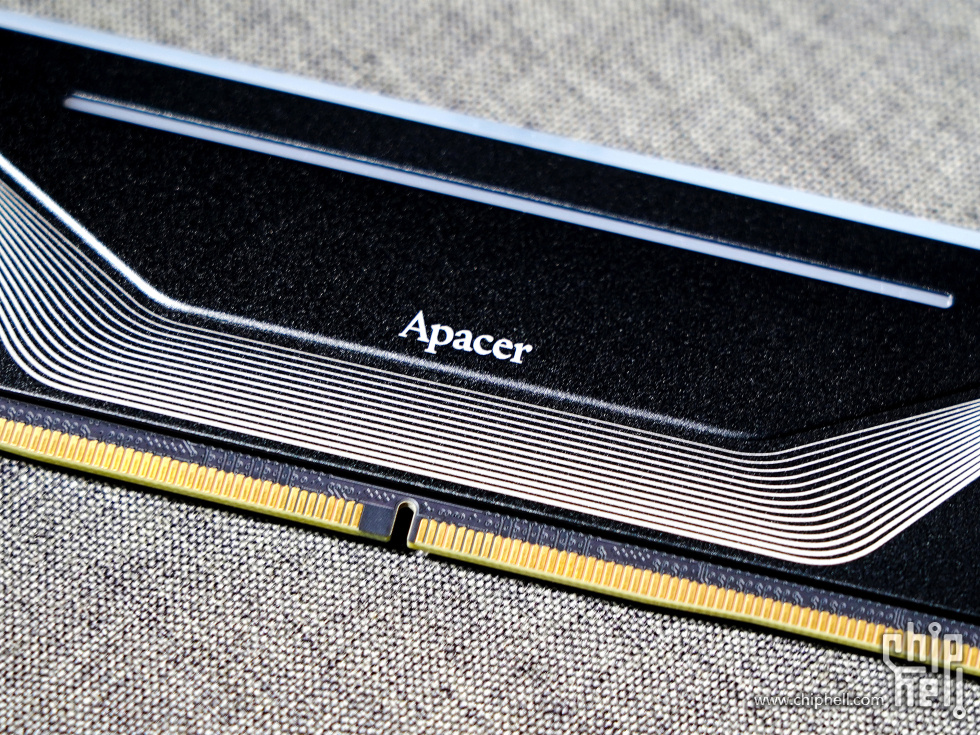

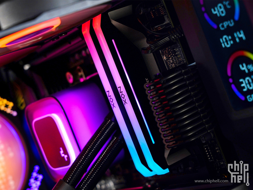

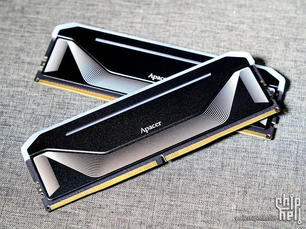

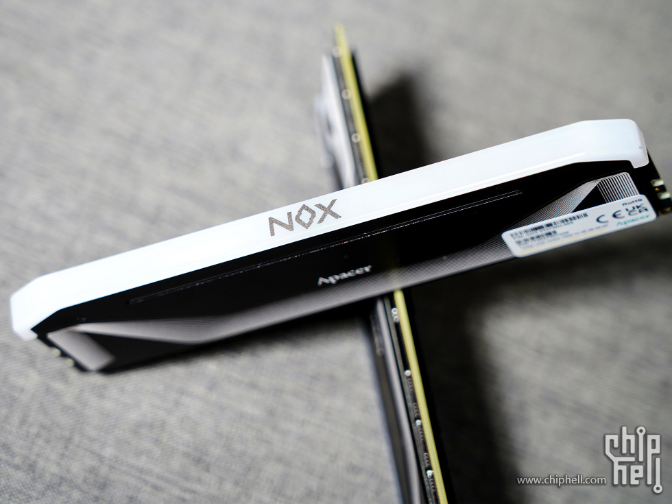

▼内存为来自宇瞻的NOX RGB DDR5,定位中高端,提供了黑白两色可选,做为AMD平台选择6000MT/s就可以了。
▼马甲为全铝材质,表面为微磨砂质感,不到44mm的高度,应该是能兼容大部分双塔风冷散热器
▼内存颗粒采用了现在体质最好的DDR5颗粒:海力士Adie,不用担心其超频能力。
▼马甲为高低两层,但这个落差非常小,起装饰作用的。中间有Apacer的宇瞻英文logo标识,下层还有白色条纹作为装饰。靠上位置有一横条开窗,内置导光条可以展示RGB灯效。
▼内存顶部为大面积的白色导光条,中间位置有NOX标识,点亮后具有广角漫射灯效,并支持各大板厂ARGB灯控。

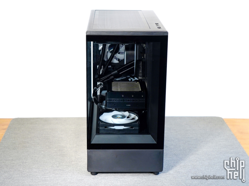

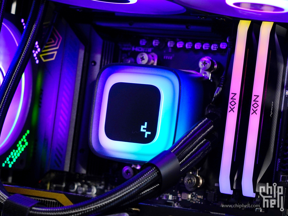

散热器

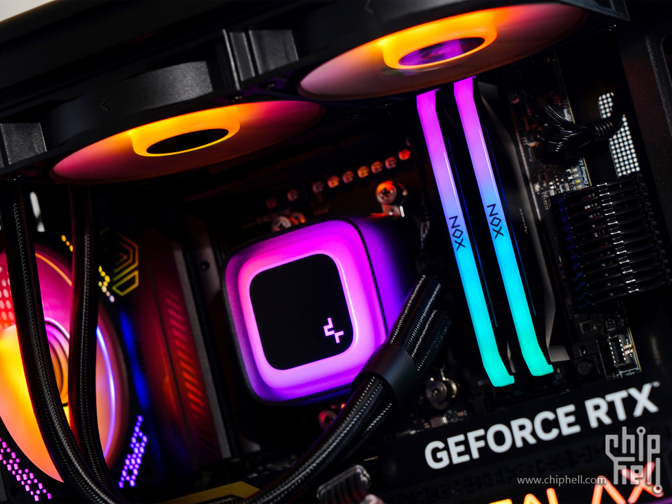

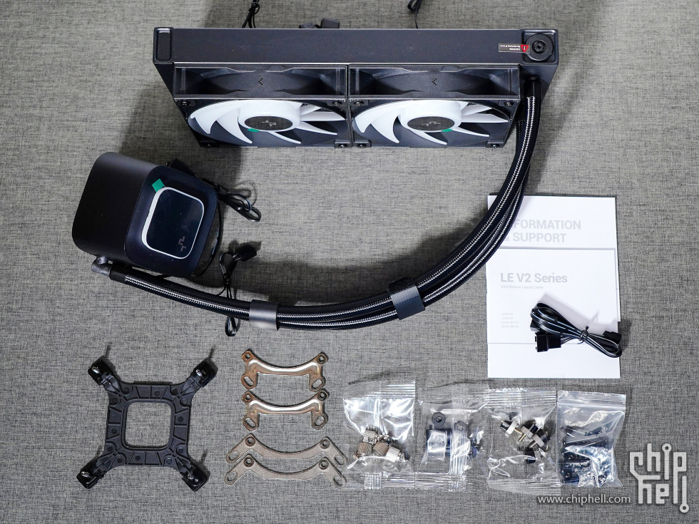

▼散热器选择了九州风神的冰果 ,有240和360两种规格,以及黑白色两色选择。考虑到机箱限制和整体配色,选择了黑色的240。适配英特尔的LGA 1851/1700/1200/115X,以及AMD的AM5/AM4平台,附件有金属材质的扣具和塑料材质的英特尔背板,以及1分2的4pin延长线和说明书。质保方面为3年。

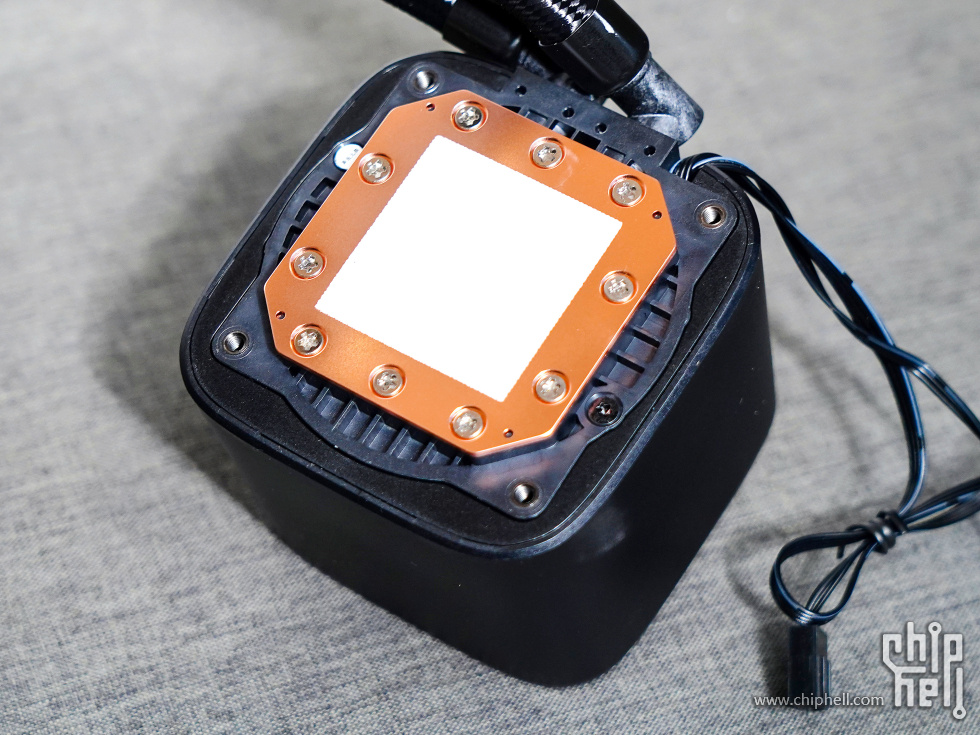

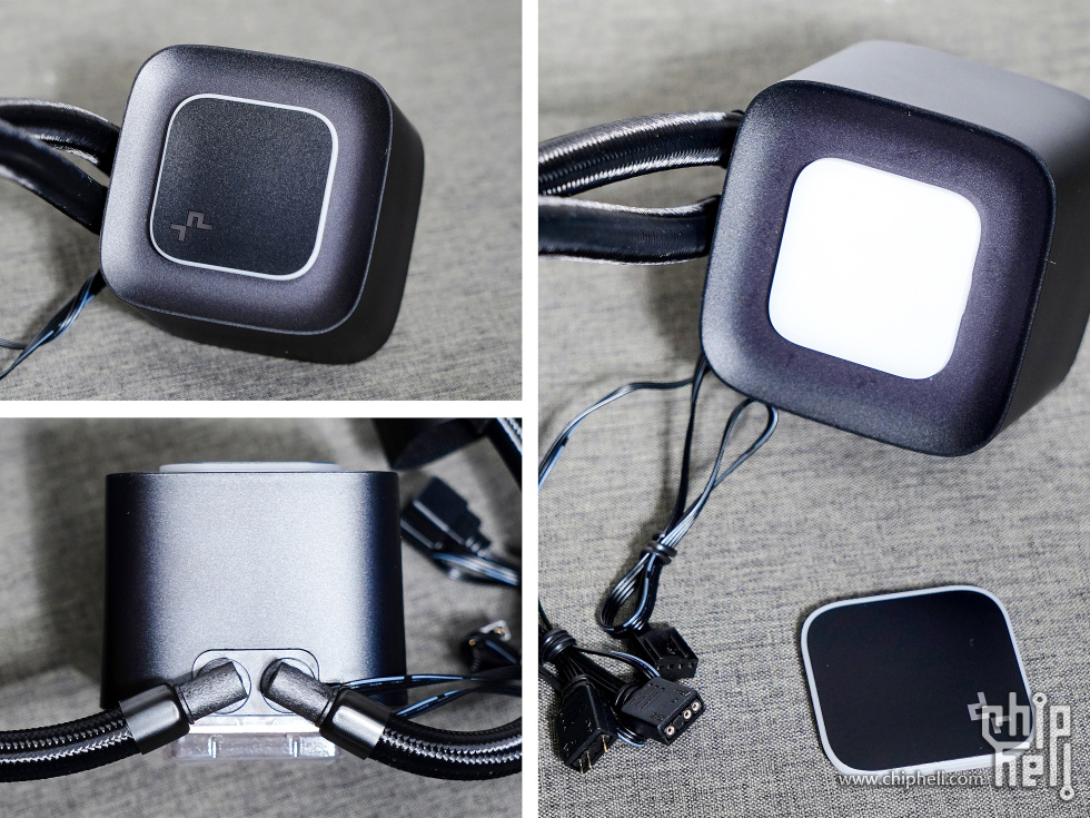

▼水冷头高度为65mm,方型,不过边缘倒角弧度很大,显得圆润可爱,表面经过磨砂处理,并且有一定的透光性。带有九州图形logo的顶盖能拆下,可以改变角度以适用不同的装机方向。内部采用了3相6槽4极电机水泵,转速2500~3400 RPM,并支持4Pin PWM智能调速。
▼底部材质为紫铜,预涂硅脂,内部为0.1mm微水道。

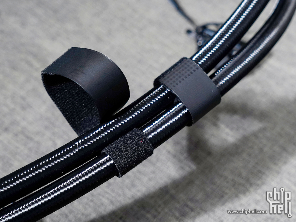

▼水管外层有尼龙纤维编网,长度410mm,并带有2个魔术贴,方便控制水冷管走向,同时也能避免过度弯折。

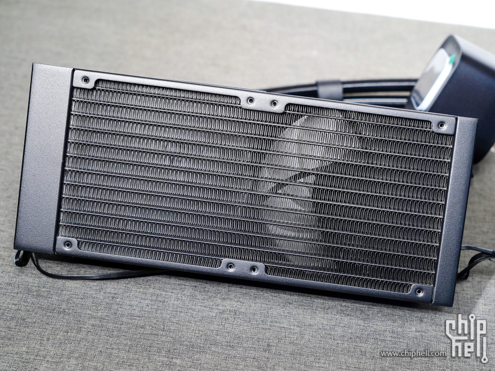

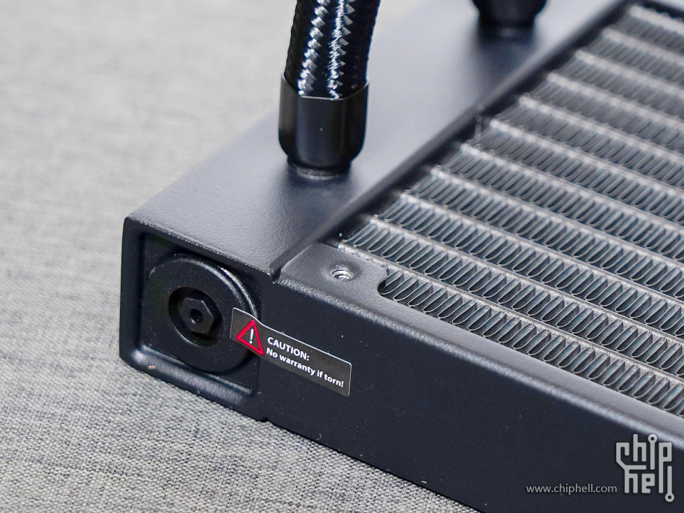

▼冷排为12条水道设计,27mm厚度,鳍片做工扎实。

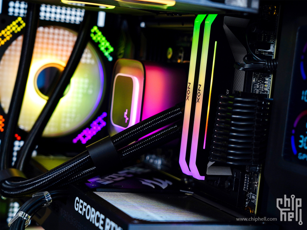

▼冷排上有一个动压平衡调节装置,利用压差来改变冷液容积,使内部的压力得到释放,减少漏液的风险,提升了安全性和寿命。

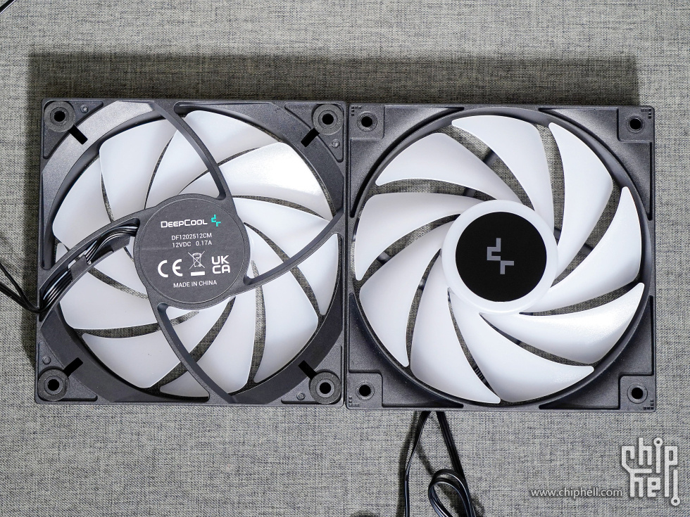

▼配备2个标准厚度的120mm ARGB风扇,采用了HDB轴承,转速范围在500~2100 RPM;最大风量75.89 CFM,最大风压为2.53 mmH2O,最大噪声为31.6 dB(A)。

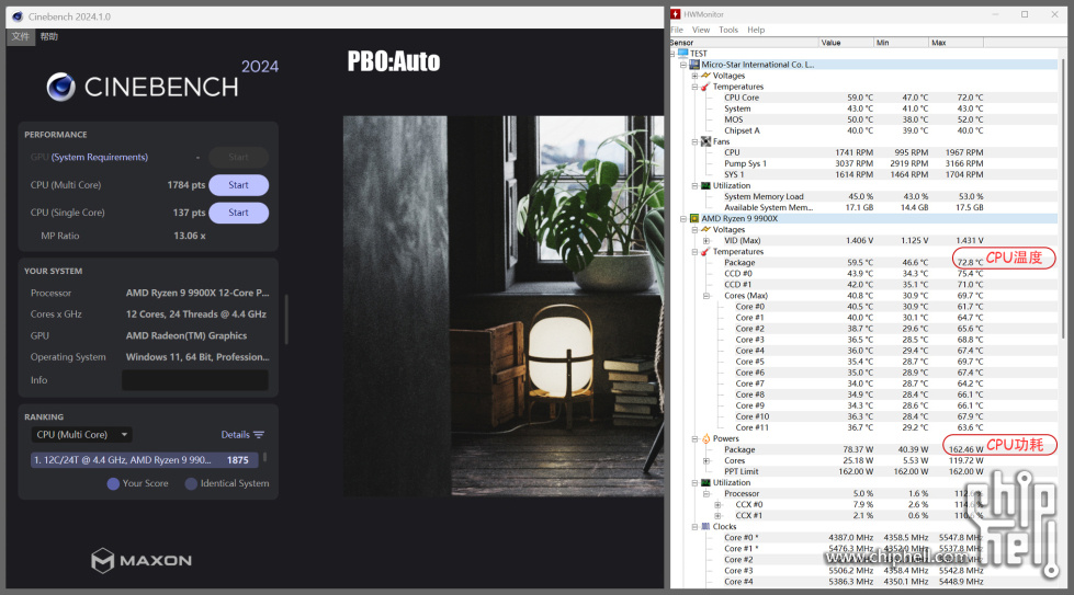

ADIA64 FPU烤机是一个传统项目了,但9900X会降频到4GHz左右,意义不大。所以使用行CPU负载较重的渲染测试CineBench R24(10分钟)来作为代替,这样CPU能保持在~5GHz频率。
默认状态(PBO:Auto)
▼PBO为Auto档,使用CPUID HWMonitor记录到CPU(packagae)最高温度为~73­°C,最高功耗达到了162w,还是非常清凉的。最后多核得分为1784
PBO Advanced
▼PBO Advanced,频率提升到最高,不设置温度墙(默认为95­°C)。CPU最高温度是~92.5­°C,功耗达到了230w。多核得分为1912。相比PBO Auto,温度增加了20°C,功耗增加了40%,跑分只增加了7%.

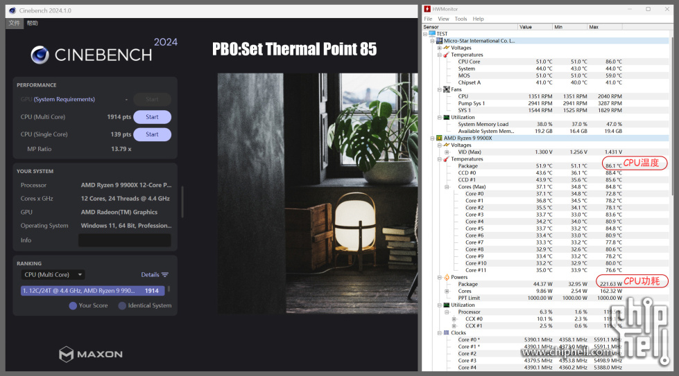

Set Thermal Point模式
▼这种情况下建议使用设置温度墙的方式(Set Thermal Point模式)。把最高温度墙设置成85°C,再次进行CineBench R24测试,多核得分为1914,居然比PBO Advanced的分数还高了一丢丢,但最高温度只有86°C

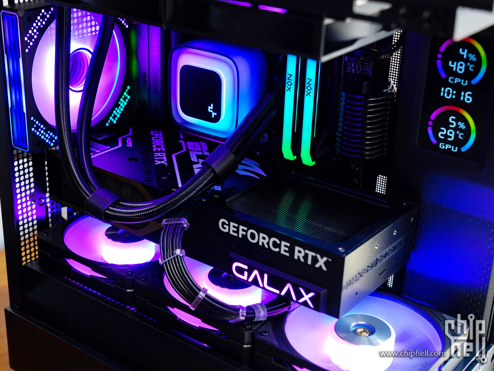

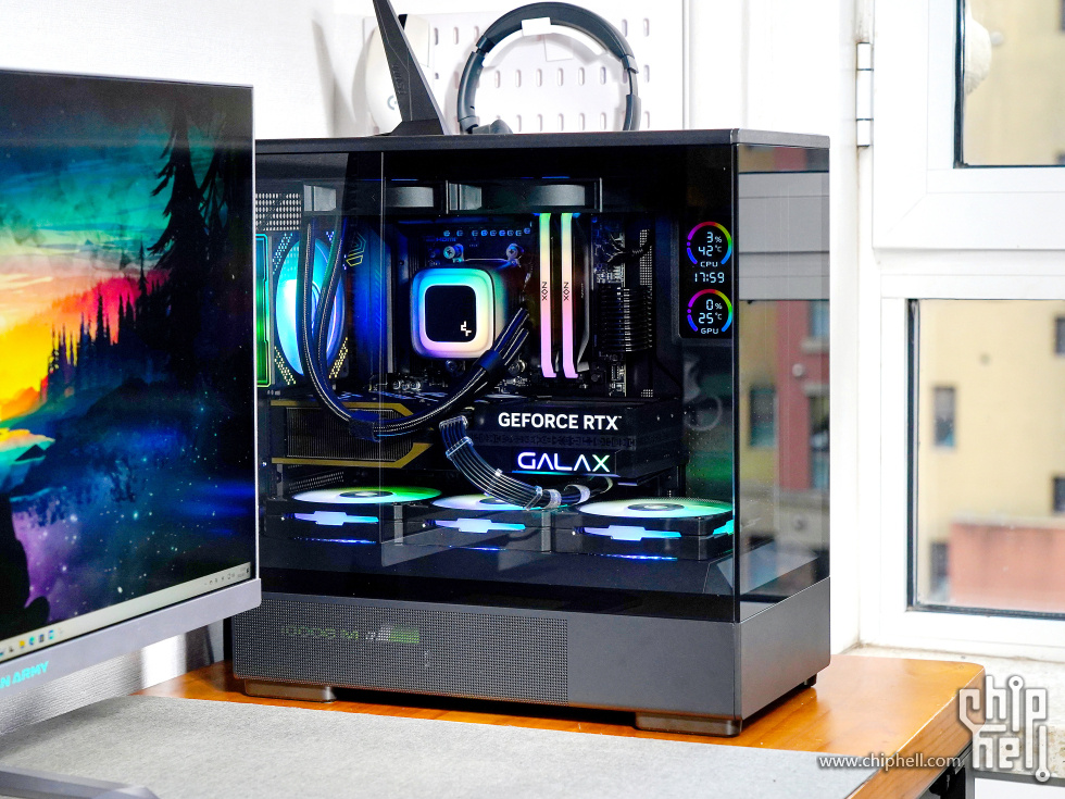

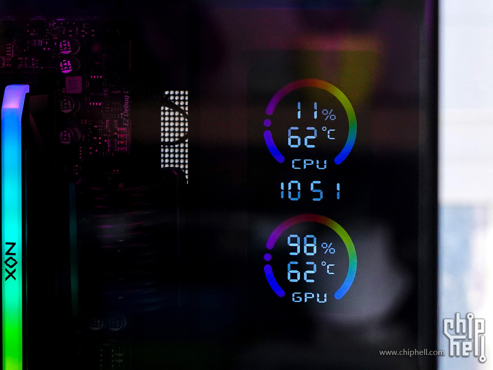

▼如果是玩游戏,在大部分时间内CPU温度都是60~70°C,还是非常清凉的(星璨 小岚屏显版机箱自带屏幕,可以显示CPU和GPU的温度)。

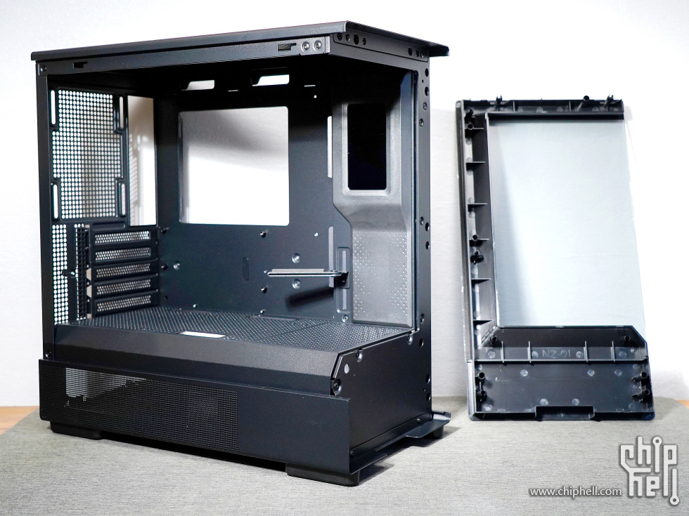

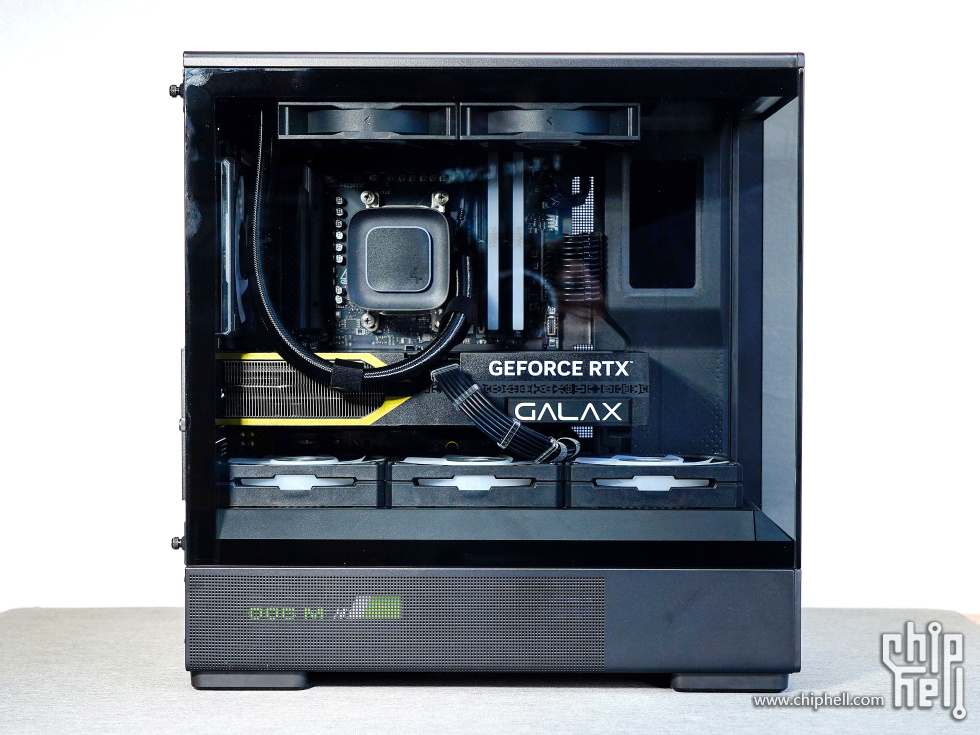

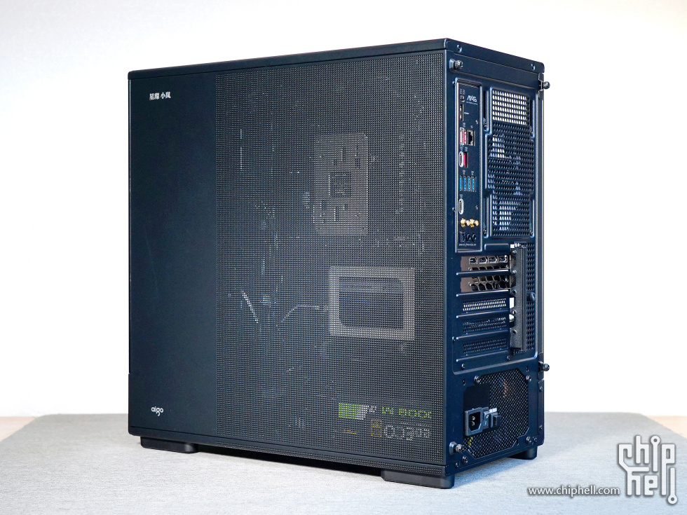

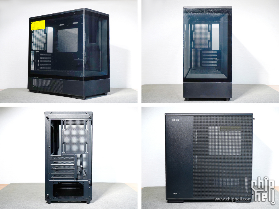

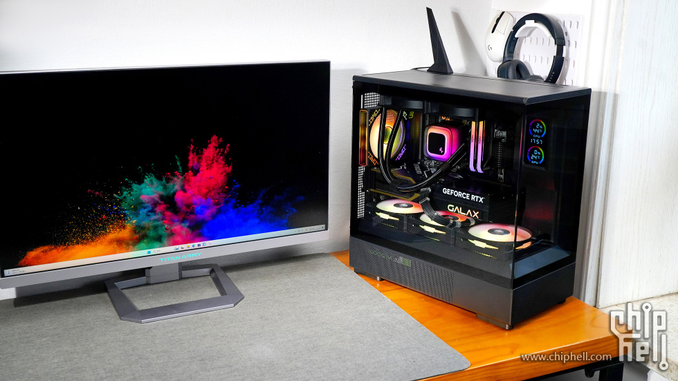

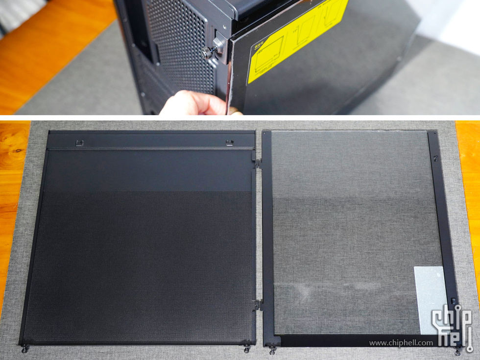

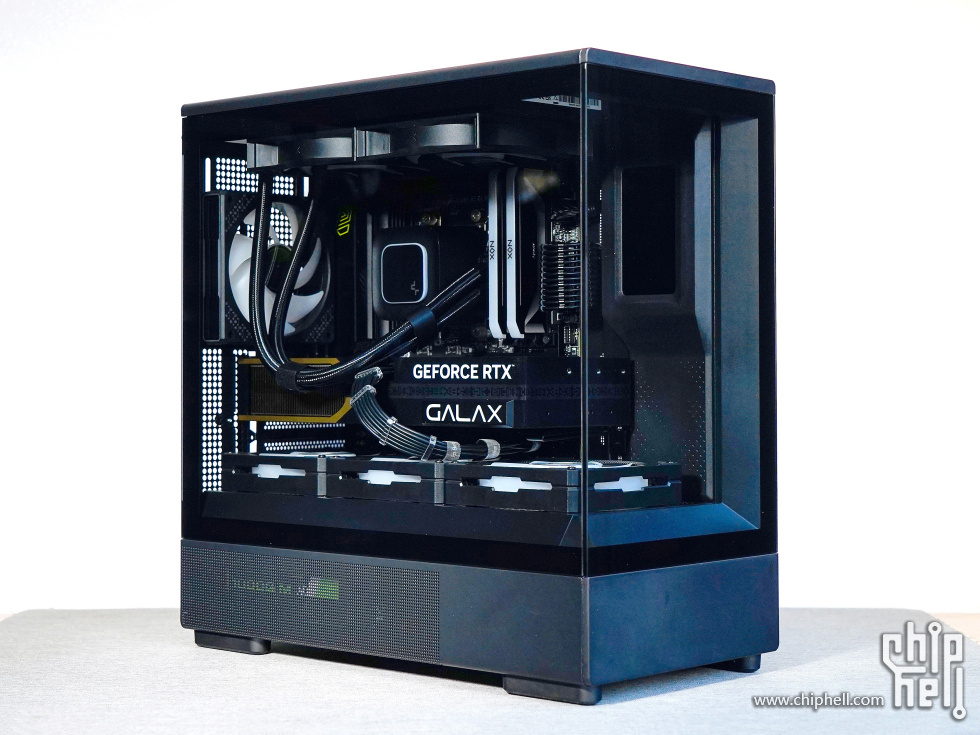

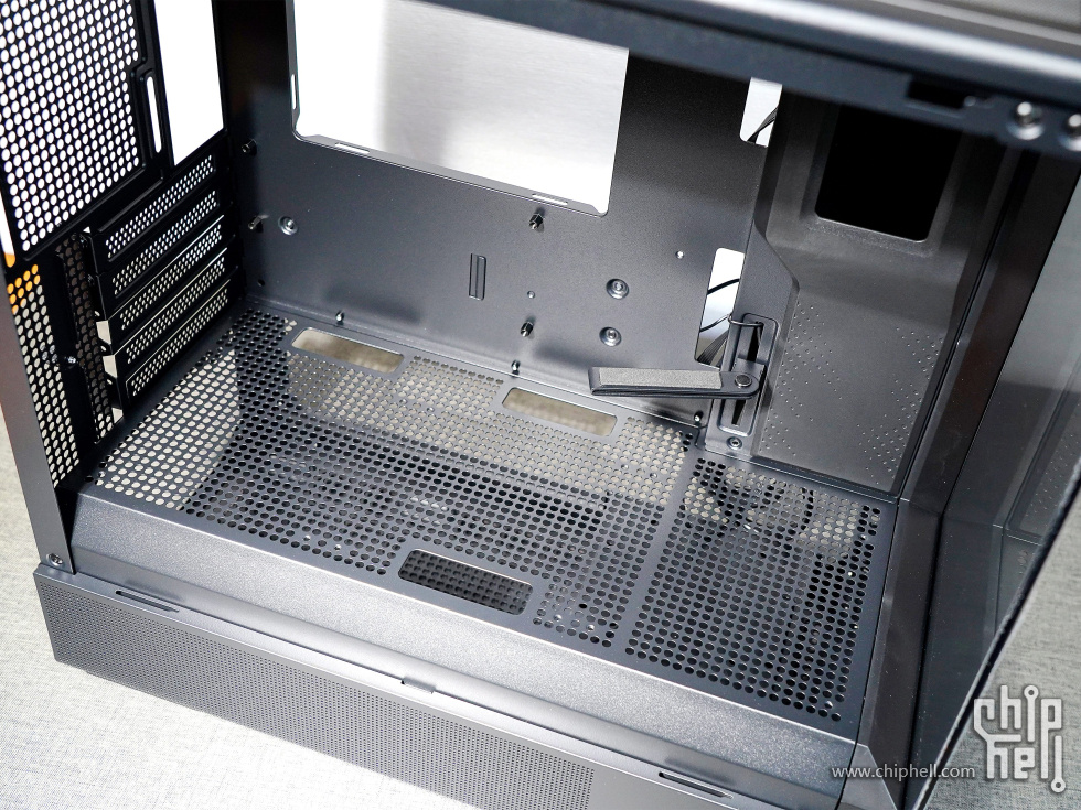

▼机箱为爱国者的星璨 小岚屏显版,是一款性价比很高的MATX海景房机箱,有黑白双色可选,整体尺寸为422x216x418.3mm。左面板和前面板均为钢化玻璃,之间无立柱,视觉更加出色;机箱右侧面板为钢板,大面积的mesh设计;从尾部看,上方有一个120mm的风扇安装位,下方提供5个PCIE安装槽位,但下面3个为一次性拆卸挡板。

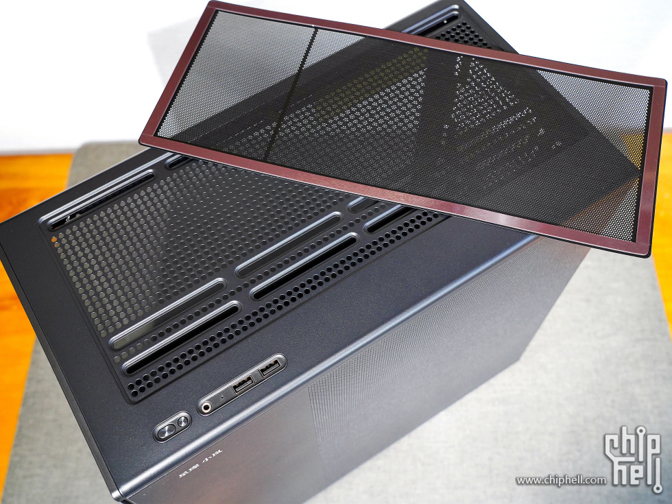

▼顶部为大面积mesh网设计,带有磁吸防尘网,支持最大240mm规格冷排,或者3个120mm/2个140mm风扇的安装。I/O面板在顶部的右前侧,提供了2个Type-A USB3.0、1个二合一音频接口,重启键和电源键。2025年了,没有Type-C接口确实不太方便。

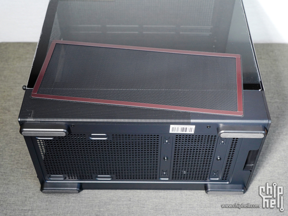

▼底部也有大面积的mesh设计并配有磁吸防尘网,保障底部空气流动和防尘需求。四个支脚有加泡棉防滑脚贴,以增加稳定性。
▼左右侧板均为手拧螺丝固定,螺丝采用了防丢设计,松开螺丝后向后一拉就可以快速拆卸。
▼机箱最大支持MATX主板,兼容ITX主板;CPU风冷散热器最高支持165mm,显卡最长可以支持到370mm,电源仓上支持安装3个120mm风扇。此外还自带可以一个以上下左右调节的显卡支架。

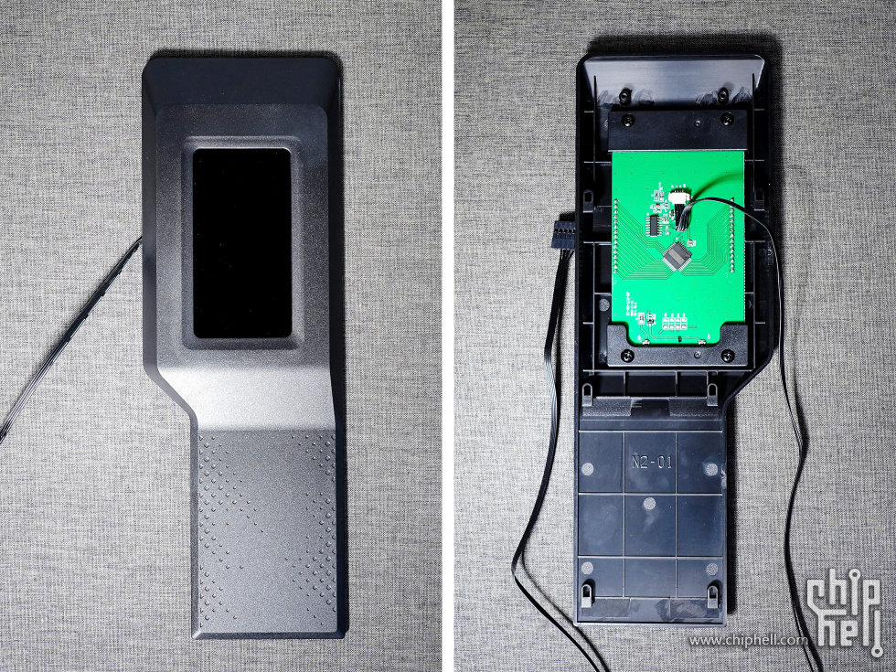

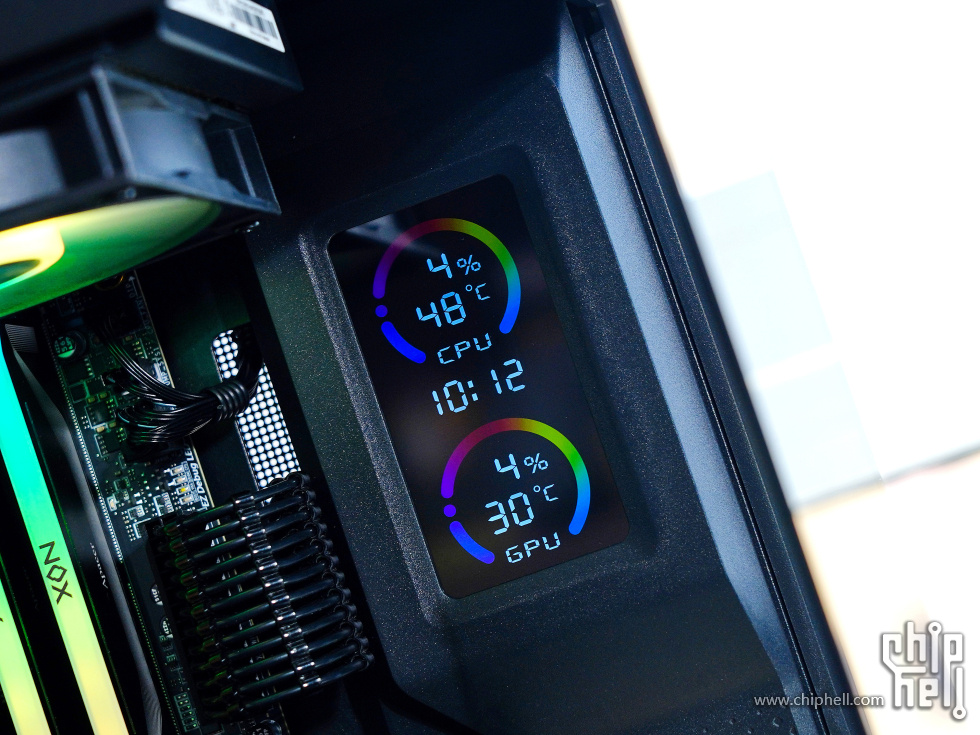

▼屏显版有一个97.2X52mm的屏幕,一个USB接口完成供电以及传输数据。受限于价格,它只能显示CPU/GPU占用、温度,以及时间,没有自定义的功能。现在都喜欢在冷头上加显示屏,但受体积所限,屏幕都比较小,而在机箱上就可以用更大的屏幕了,显示的内容也会更加清晰容易辨识。
▼机箱前面板也可以拆下,不过固定方式为塑料卡扣,需要点蛮力才能拆下。

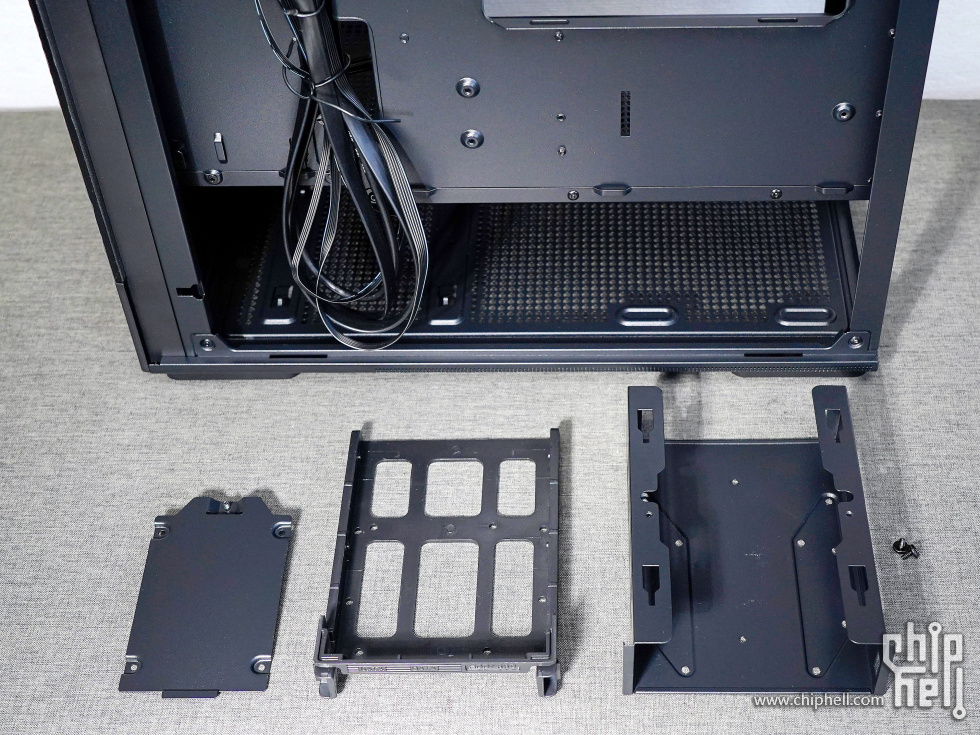

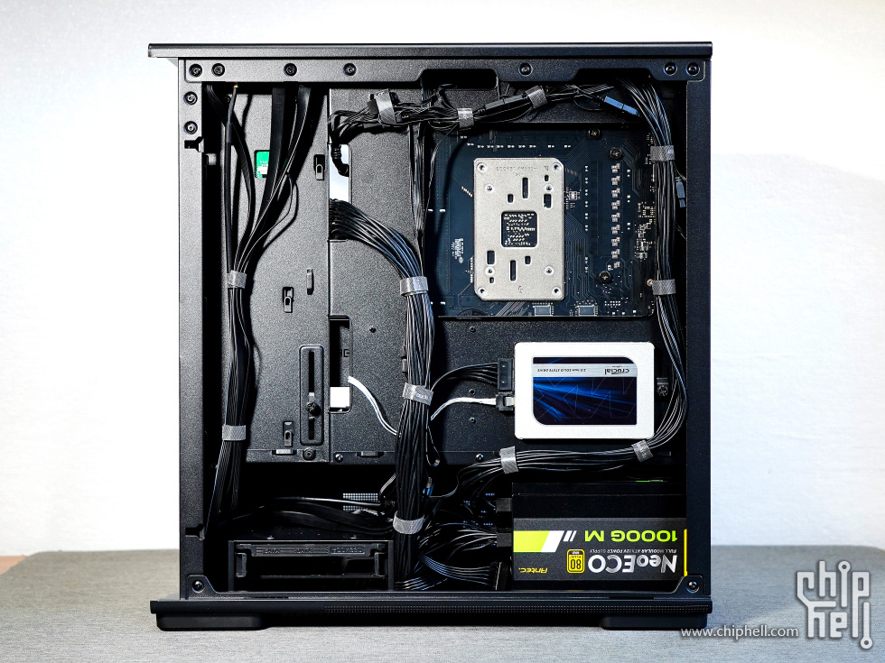

▼机箱内的硬盘笼可以取下,能安装2块3.5寸硬盘,并兼容2.5寸硬盘,另外还有一个壁挂式的2.5寸硬盘架。支持ATX电源,兼容长度为230mm以内。
▼背线空间解决15mm,线材稍微整理下就能合上机箱侧板。
▼拆除前面板后,装机理线更加轻松。

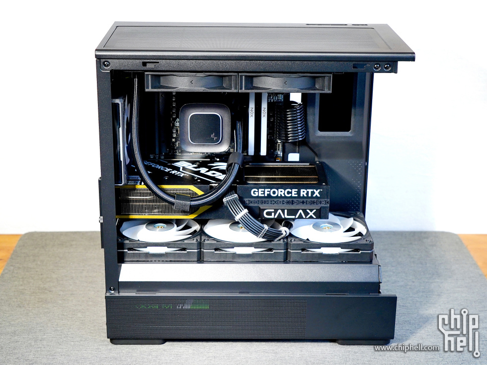

▼电源仓两侧都有mesh网孔设计,上面安装风扇,供给显卡冷风还是很有保障的。不过这样风扇会挡住预留的显卡供电线口,线材只能从主板架上穿过来。

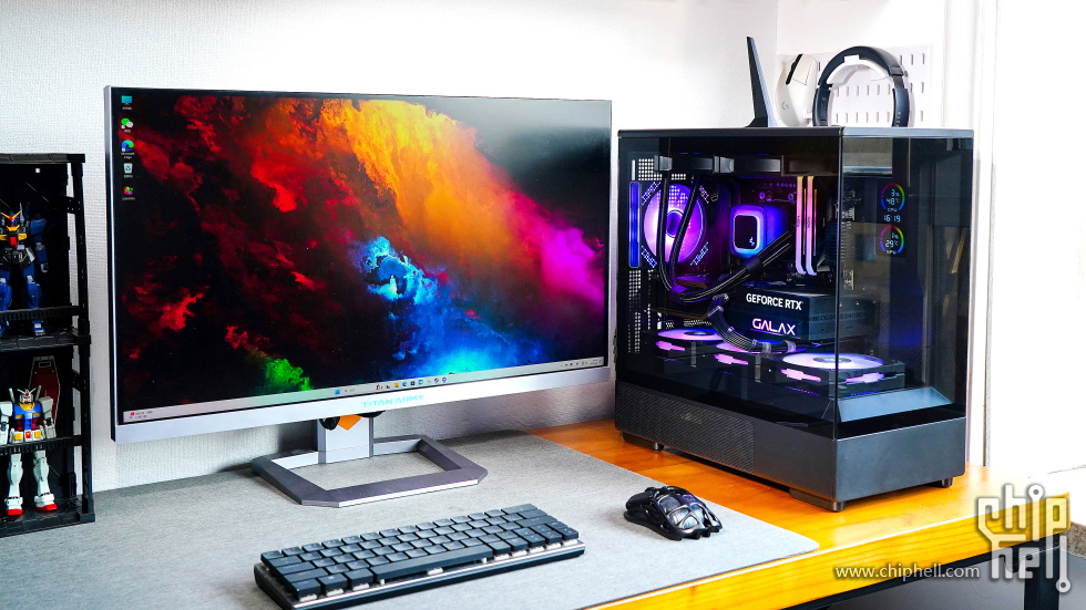

▼主机装好的效果在文章最前面已经展现很多了,小巧精致,一点也看不出是一个只有200块的机箱。
