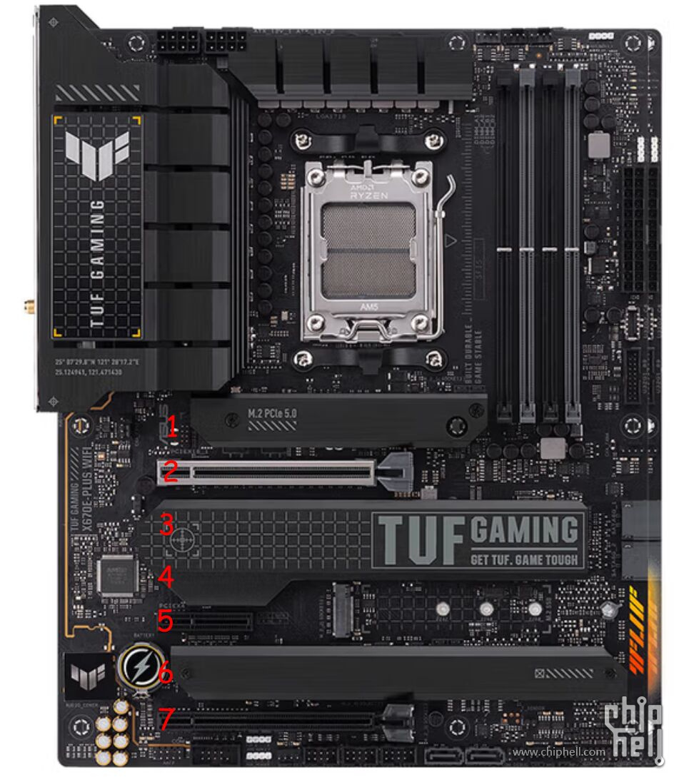

最近心血来潮想玩一玩本地LLM/Diffusion,就顺手又买了一张5080FE,然后就卡在怎么安装显卡上了
目前的配置:
  • 主板TUF GAMING X670E-PLUS
  • 在用显卡 皮衣刀客附魔版4090FE (三槽)
  • 机箱 Torrent Compact 非侧透版
  • 电源 海韵 1300W
现在在纠结怎么给5080FE(两槽)插♂上♂去
主板
主板
主板1槽避让风冷塔放了一个PCIE 5.0 x4的M2,2槽是PCIE 5.0 x16,4090在用。剩下最后一槽的PCIE 4.0 x16(@x4)可以直插。但是和机箱打架!

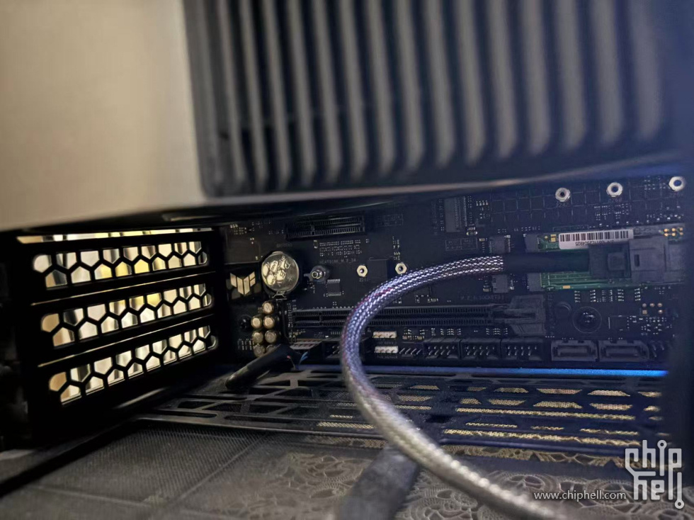

机箱内
机箱内

3. 换主板!
看了一圈,只看到华擎的B650M PG Riptide 黑潮风暴,B850M-X 或者 X870 钢铁传奇能插上

发表于 2025-6-11 22:32 | 显示全部楼层
好像技嘉的b850 ai top可以两张。
发表于 2025-6-11 22:38 | 显示全部楼层
最底下的槽,未必有X4。
插多张卡,先换主板。
发表于 2025-6-11 22:40 | 显示全部楼层

可以的,看起来大GB家的布局更合理一点,就是牺牲了风冷适配性,但问题不大

拆8+8最靠谱看来

8+8拆分卡
第一张竖装,第二张引到机箱外面去用显卡坞(sff8654口)

5.0 不乐观,一套搞下来可能不如买个主板
发表于 2025-6-11 23:55 | 显示全部楼层
4.0的retimer倒是便宜了,5.0现在没戏得等他们便宜方案下来
其实可以4.0先用
我前两个月看到有人甩4.0的retimer了 才三四百 带两根80cm的安费诺线 起飞
不太行,下面要有三槽位比较好
发表于 2025-6-12 03:22 | 显示全部楼层
不是一堆支持x8+x8的板子都可以装这两张卡啊
怎么可能就华擎这几个板子OK
发表于 2025-6-12 03:25 | 显示全部楼层
虽然但是,你的问题换主板最快的,兼容性问题够折腾你了

发表于 2025-6-12 05:12 | 显示全部楼层
kaiwenwu 发表于 2025-6-11 20:12
不太行,下面要有三槽位比较好
5080好像大部分都是sff的。我是打算等这板啥时bios能上4x64开6000就换掉x570。目前是a5000x2,llm勉强能开70b。

打架的拉出来:延长线

拆分8+8 换主板吧
发表于 2025-6-12 07:48 | 显示全部楼层
asus B650E-E应该可以,就是不知道第一槽插入3槽卡,第二槽会不会挡住
发表于 2025-6-12 08:17 | 显示全部楼层
換主板加上換箱子成PH-ES620PTG_BK02 (就追風者PK620 Server版)
這樣上兩張主板就算其中一張轉接都還裝得下去
