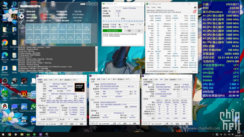

cpu:9800x3d (找超频群群友借的,常温8500过测)
内存:威刚6000c26 16g*2
主板:x870e apex
虽然是松参,但是能上8800已经心满意足,看来新的2dimm板内存超频还是有更好的
压缩机水温7度,已经压到极限,可惜条子不大行,时序压不了一点

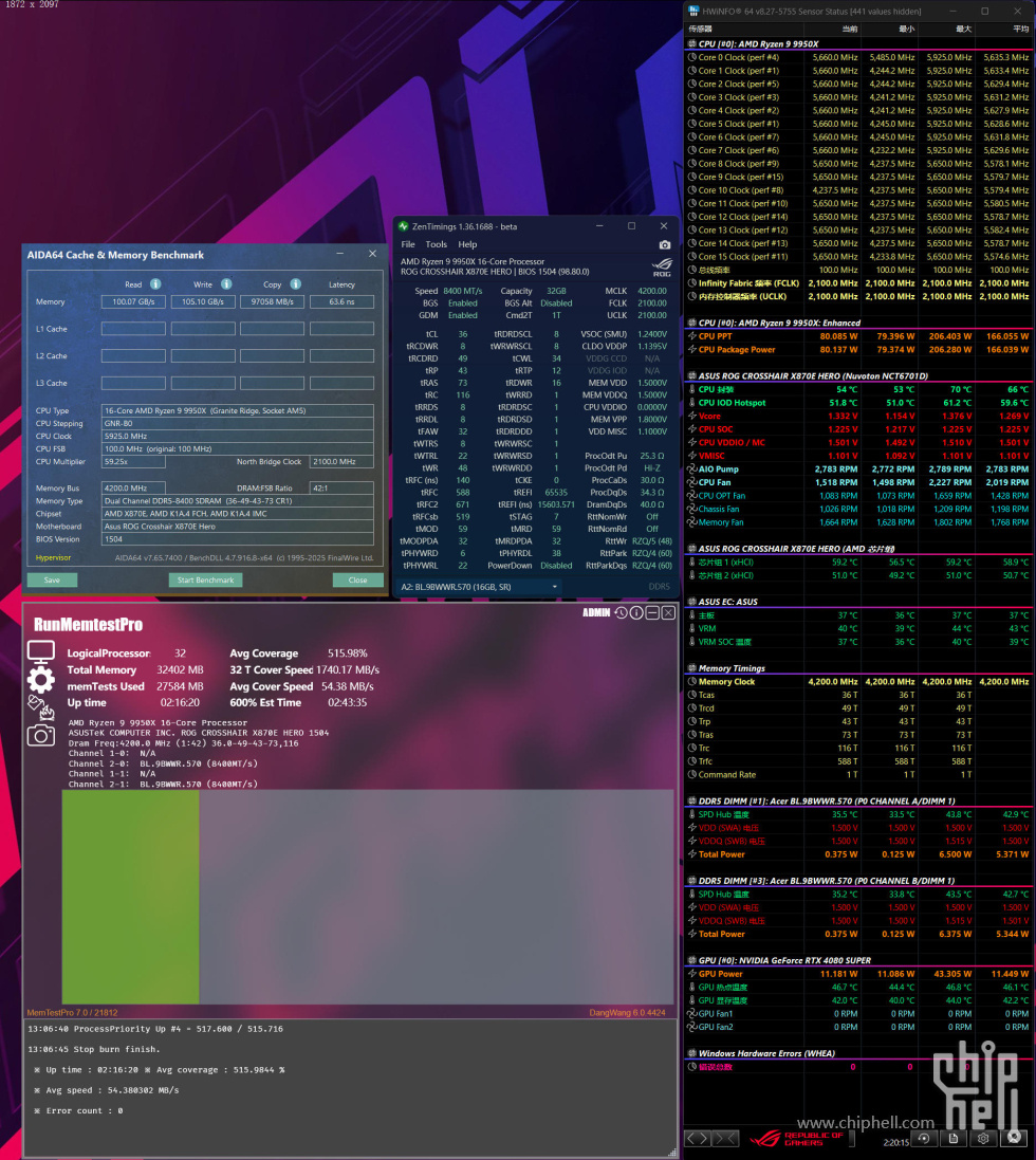

发表于 2025-6-14 10:25 | 显示全部楼层
ghgfhghj 发表于 2025-6-13 23:43
理论上是这样,但实际上8000以上只有8400/2100和8800/2200同步fclk有实际价值
至少factorio的测出来是这 ...
说来挺有趣的,9953这种双CCD型号的内存延迟表现特性会和单CCD型号跑出来的不一样,用Aida64或者Microbenchmark测出来都是fclk越高,延迟越低,即fclk2200>2100>2000,无论和uclk(mclk)是否同步
但用factorio跑,内存8000时依然是2000>2200>>2033,只是2000和2200之间的差距比单CCD型号小了许多
也就是说双CCD型号同步时的内存延迟增益无法用内存跑分软件测出,却可以用factorio测出
ghgfhghj 发表于 2025-6-14 14:03
关了CCD1也是这样吗
禁用CCD1后延迟特性等同于9800x3d这种单CCD型号
即无论是factorio,还是Aida64这种内存跑分,gear2时都是uclk和fclk完全同步时延迟表现最优
而且禁用CCD1时的8000 fclk2000延迟表现明显稍强于启用CCD1时的8000 fclk2000
我对于这个现象的理论解释假设就是,运行在单CCD状态时的同步状态与运行在双CCD状态时的同步状态是不一样的,单CCD的同步状态更加深入
可能是因为IOD运行在单CCD状态时只有1条GMI链路,IOD的SyncFIFO只需要服务于(或者说同步与)这1条链路(或者说这1个CCD)

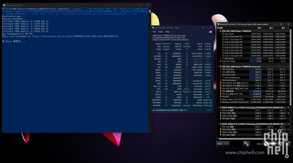

不确定是factorio更新了还是现在win11更强,直接给跑到80ups了。。。
开PSS+电源计划所有处理器+禁用C6 states
给个最新版下载链接你试试

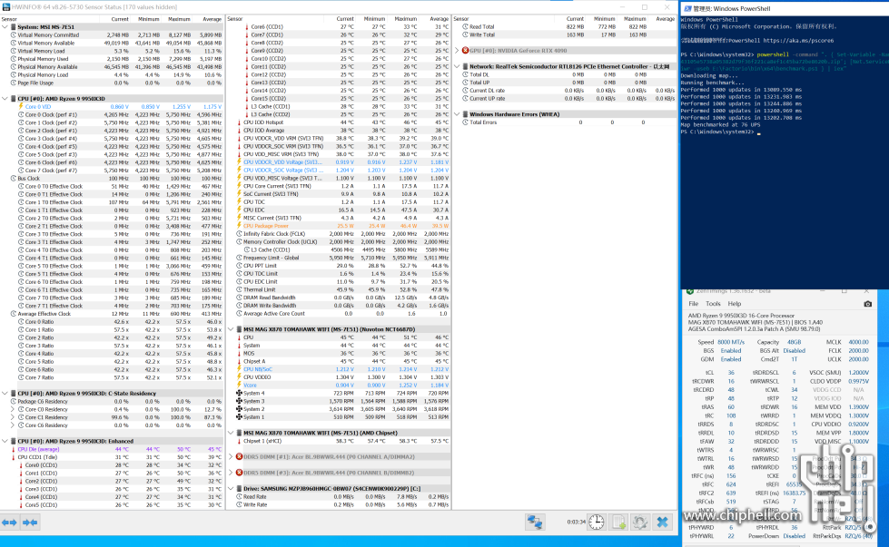

和我用那个版本是有一些提升,新版本我8000c36跑出来是76ups,不过也不知道9953 4.3G的基频有没有拖后腿
