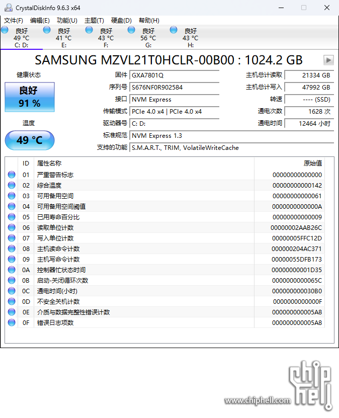

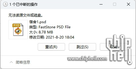

三星PM9A1,昨晚拷一些文件,发现有一些文件死活拷不出来,显示无法读取源文件,后来一查,发现0E了,这个是不是就算炸了?这个盘还能用吗?

oe, 备用块也在减少,没用了

oe有数值了,要炸了

0E有数了,PM9A1那大概率是没救了 OEM的也没官方售后,赶紧把能拷的数据拷出来吧
发表于 2025-6-12 11:11 | 显示全部楼层
0E有了,03可用备用块默认64,当前61 少了几个,确定也有问题了.
和机械盘一样,正好有存在这个坏块上的文件就会导致无法读取.

0e 小炸 至少备用块还有97%就不行了 快备份能备份的吧

0e是确定有数据损坏。备用块在减少确定已经存在坏块。三星盘备用块用完了就锁盘,只能读不能写了

是,0e当成机械盘的坏道来看就是了
