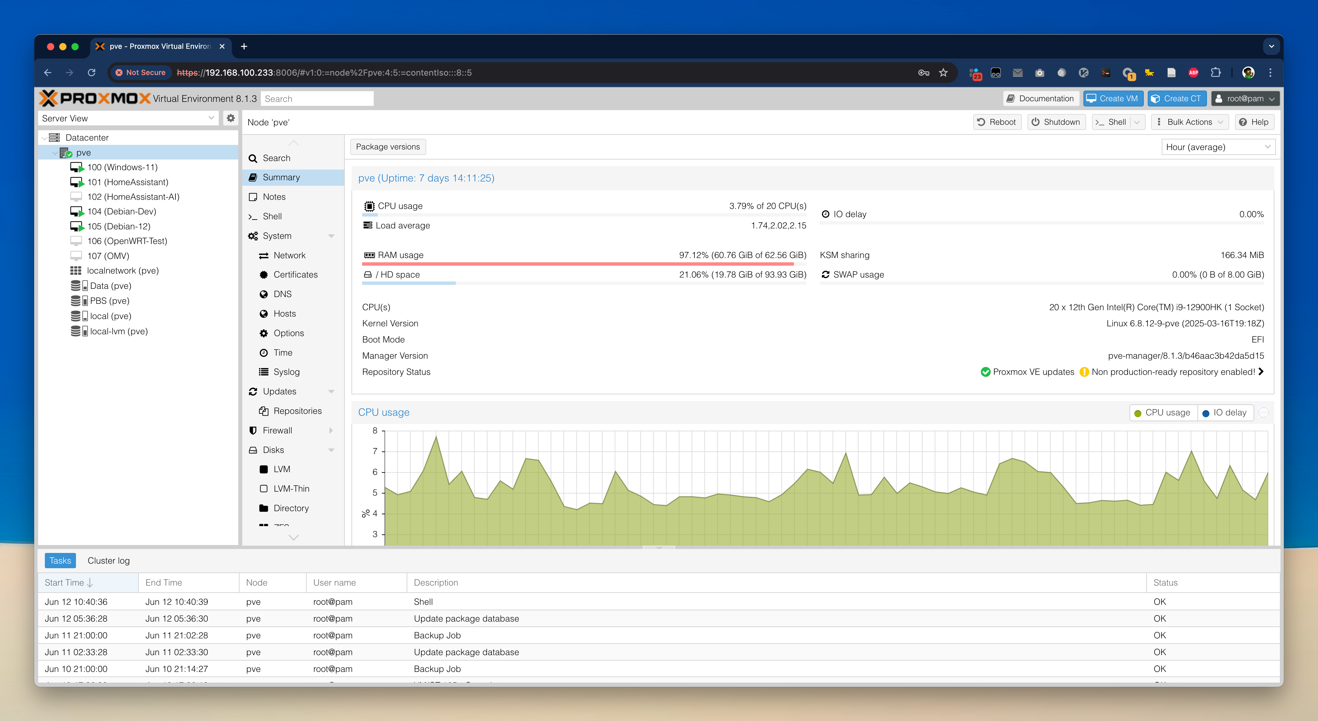

还有一种情况就是能点亮,但是只能识别到最大支持的内存,主要是内存的限制不只是在主板上,还有CPU。
看你的图上面显示的是i9-12900HK,官网上显示最大内存就只到64G,所以如果运气好它支持单条64G(单通道?)你还是能开机的,但是可能只能使用64G(显示只有64G可用这种),如果运气不好那就会完全开不了机。

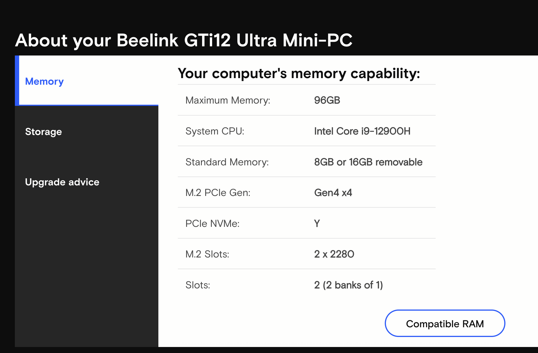

 楼主| 发表于 2025-6-12 16:03 | 显示全部楼层
看你 ...
在英睿达官网找到了设备的兼容性报告,看来最起码 96G 应该问题不大。准备去买了。
https://www.crucial.com/compatib ... gti12-ultra-mini-pc
