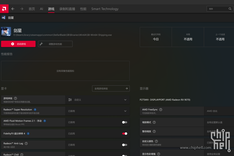

发表于 2025-6-12 21:58 | 显示全部楼层
INELS 发表于 2025-6-12 18:39
我刚才试了fsr3头发是糊的,驱动fsr4没有绿色但是头发明显不糊了
不用看有没有那个绿色勾,不准的。比如gta5加强版,amd官方说还没支持,游戏进去开fsr3,alt+r可以看到fsr4绿色勾,但是游戏内画面很差,绝对不是fsr4的水平。optiscaler强开fsr4画面好n倍,所以驱动面板自己都不准,要信对比。
发表于 2025-6-12 22:03 | 显示全部楼层
zhoubi 发表于 2025-6-12 21:38
不知道为啥,我这边面板里没有fsr4这个选项。。。
检查一下,驱动里识别的游戏启动文件 对不对,就是我截图左上角那块
发表于 2025-6-12 22:18 来自手机 | 显示全部楼层
神奇了,刚才去看又有了,可能游戏偷偷更新了下
发表于 2025-6-12 23:28 | 显示全部楼层
因此,我注意到有几个人在 reddit 和 amd 论坛上抱怨他们无法在 Stellar Blade 演示中激活 FSR4,所以我决定自己寻找一下。事实证明,驱动程序会自动创建一个指向 crs-video.exe 的错误游戏配置文件,即使你在全局设置中启用了 FSR4,只要错误的配置文件存在,它就不会启动。
你必须删除该配置文件,如果驱动程序没有自动添加 sb-win64-shipping.exe,则必须手动添加它。只有这样,FSR4 才能正常启动。(文件路径见屏幕截图)
只是想分享信息,以防有人遇到 FSR4 和 Stellar Blade 的问题,因为如果不删除错误的配置文件,AMD 在发行说明中提到的解决方法将不起作用……老实说,全局解决方法只是偷懒,最好创建一个游戏配置文件。
