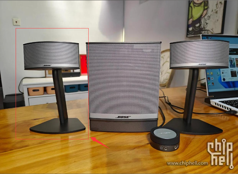

BOSE C5老古董谁还在用啊,我实在是找不到更换的需求,只想修修还能用。现在就是左边的音箱不知道是怎么回事,突然就滋滋的噪音,我把控制器静音了就没有滋滋的响了,不知道是什么原因,硬件老化了吗?求高手支招。

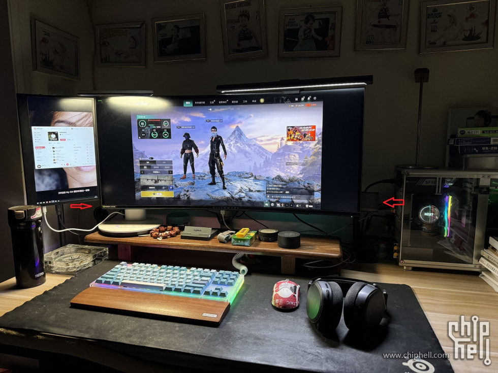

就是这边这个音箱,不知道是不是摆放受了其它器材的音箱。
这2边的箭头就是我平时摆放的位置。

我的无声状态下是一点点都没有,但是开启声音, 左边这个就一直滋滋的响,声音很大,肯定不对,不知道是不是受了环境影响还是硬件哪里坏了。

发表于 2025-6-13 11:08 | 显示全部楼层
像是你音量旋钮的问题。来回多拧几次看看
 楼主| 发表于 2025-6-13 11:10 | 显示全部楼层
sunnymen 发表于 2025-6-13 11:08
像是你音量旋钮的问题。来回多拧几次看看
对哦,有可能是这个问题,我的音控早就忽大忽小了,我没有在意,晚上回去我试试,谢谢提醒。

发表于 2025-6-13 12:18 | 显示全部楼层
底噪或者线控的电位器氧化了,声音忽大忽小基本也是这个原因。

发表于 2025-6-13 13:27 | 显示全部楼层
多半是音量旋钮的问题,C5的音量旋钮老问题了,这么多年还能用就是奇迹了。

发表于 2025-6-13 15:24 来自手机 | 显示全部楼层
把左右音箱换插线看看是音箱问题还是输出问题,如果是音箱问题咸鱼找找散件买回来替换一下~~

 楼主| 发表于 2025-6-13 16:56 | 显示全部楼层
genesisx 发表于 2025-6-13 15:24
把左右音箱换插线看看是音箱问题还是输出问题,如果是音箱问题咸鱼找找散件买回来替换一下~~ ...
它这个音箱线是限制了的,有L和R的标识,好像插头方向不一致,能互相更换。不过你提醒的对,到时候我试试,如果不是音控的问题,我就去闲鱼找个散件看看。
发表于 2025-6-13 20:53 | 显示全部楼层
左右2边到低音炮的 接口 D40 清洁下就好了
