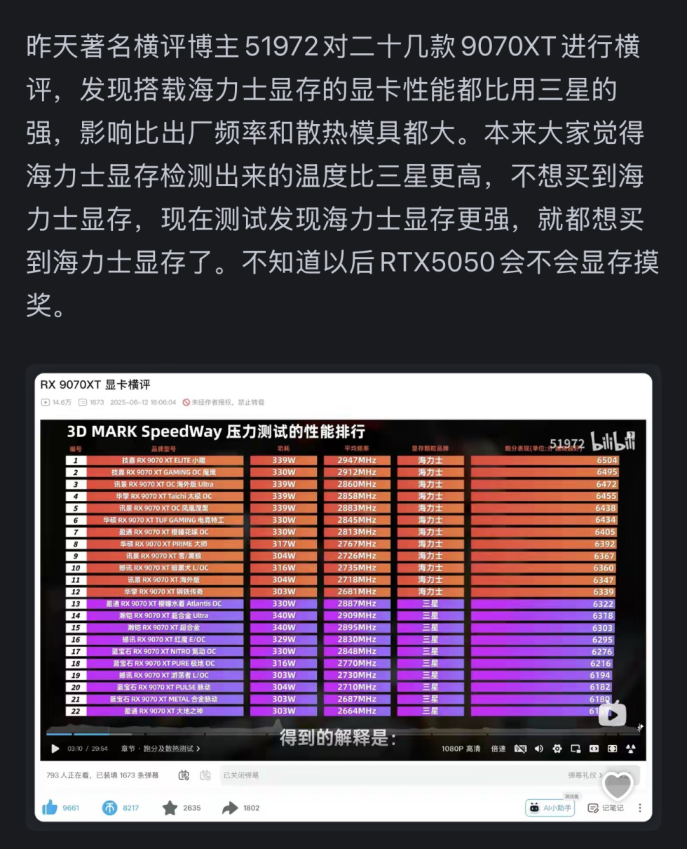

发表于 2025-6-14 00:08 来自手机 | 显示全部楼层 |阅读模式
这回旋镖来得真刺激,Hynix 又行了
【RX 9070XT 显卡横评-哔哩哔哩】 https://b23.tv/AXMFTOQ

还有不少人嘴硬说的误差
如果误差的话 应该是三星和海力士各有前后才对
这清一色的海力士都强一点,怎么可能是误差

 楼主| 发表于 2025-6-14 00:20 | 显示全部楼层
LMY99 发表于 2025-6-13 08:17
还有不少人嘴硬说的误差
这清一色的海力士都强一点,怎么可能 ...
几个 330-340w 功耗的超频版使用三星显存后性能还不如使用 Hynix 300w 功耗的钙板,这差异已经很惊人了
发表于 2025-6-14 00:55 | 显示全部楼层
所以 Hynix 300w 功耗的钙板 简直是终极答案了,凉快啊
发表于 2025-6-14 00:59 | 显示全部楼层
3%其实是很大的性能差别了,也许AMD真的在三爽面前没什么话语权所以只能凑合用了
反观NV RTX5070/5070Ti的三星和海力士G7根本没区别
 楼主| 发表于 2025-6-14 01:31 | 显示全部楼层
反观NV RTX5070/5070Ti的 ...
而且这种事情如果不是 51972 的横评,根本就不会暴露出来。首发时间早过了,即便是有人拿着三星显存的卡跑测试,结果不如意最多也就认为是摸到雷和驱动劣化或者是误差。也就这种大规模横评才能挖到隐藏的问题。
privater 发表于 2025-6-14 01:31
而且这种事情如果不是 51972 的横评,根本就不会暴露出来。首发时间早过了,即便是有人拿着三星显存的卡 ...
可能是默认时序或者电压不太一样,感觉和内存差不多想提高性能就是会增加发热。
不一定是显存颗粒本身的能耗差别。
发表于 2025-6-14 01:47 | 显示全部楼层
这个反转我也看了。
本坛及贴吧不是都有实测说软件显示的海力士显存高温比实际高15度左右么。
 楼主| 发表于 2025-6-14 02:05 | 显示全部楼层
ykdo 发表于 2025-6-13 09:47
这个反转我也看了。
本坛及贴吧不是都有实测说软件显示的海力士显存高温比实际高15度左右么。 ...
那个转帖我也看到过,只能说 hynix 的待机温度软件显示明显是有问题的,没道理待机和满负载下面软件读数 delta 竟然一模一样,完全不符合常理。

发表于 2025-6-15 02:04 来自手机 | 显示全部楼层
还有张图别忘了转,拆了背板测温那张。海力士多的那点性能不值得用高温来换。同样散热规格和用料,注意是同样的散热规格和用料(蓝宝石那一堆扶不起的阿斗丐版就算了),两种显存的温度差距大。
发表于 2025-6-15 02:06 来自手机 | 显示全部楼层
三星显存能比海力士低20摄氏度,海力士多的那点性能,谁爱换谁换。
发表于 2025-6-15 02:11 来自手机 | 显示全部楼层
瀚铠超合金340瓦,6300多分,74摄氏度;华擎太极369瓦,6400多分,96摄氏度。普通用户选谁还用考虑吗?
发表于 2025-6-15 02:12 来自手机 | 显示全部楼层
太极339瓦,一激动写错了。

我宁愿用三星的 温度低一点 风扇静音一点 这是用户体验直接相关的
至于1%-2%的性能真无所谓
发表于 2025-6-16 10:27 | 显示全部楼层
三星的时序差点,这个结论是他去问AMD那边给的结论
