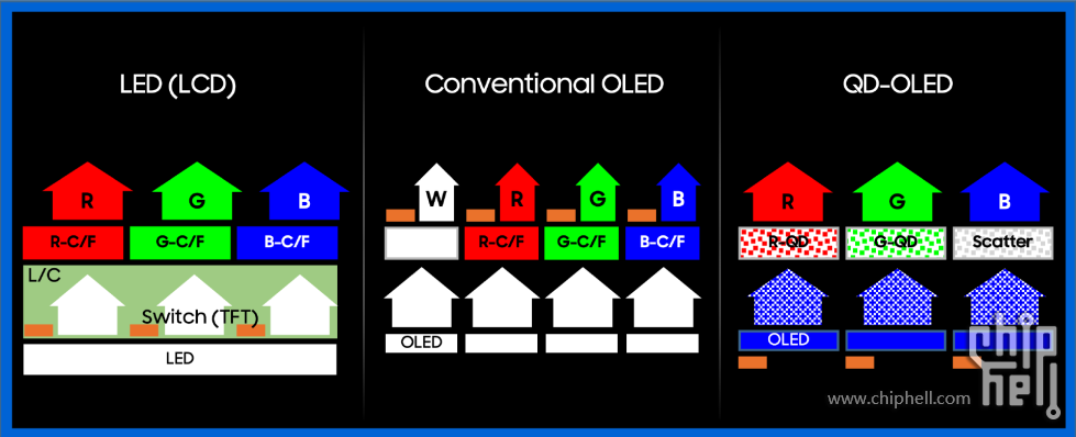

“QD”表示“量子点”,三星QD-OLED是将自发光OLED技术与量子点技术相结合,前者每个像素独立控光带来了完美的黑色显示和近乎无限的对比度,而量子点则进一步提升了色彩的纯净度和覆盖范围。
其结构原理是:OLED层输出高纯度蓝光,然后通过QD量子点层直接激发出高纯度红光和绿光,最后混合成每个像素所需要的颜色进行成像。这个过程中几乎没有能量损失,因此,QD-OLED面板的显示效果比传统OLED以及LED面板亮度更高、色彩更丰富。
相比LCD和传统OLED显示器,QD-OLED显示器有哪些优势?
  • 高亮度:QD-OLED屏幕结构相对简单,底层蓝色OLED直接激发上层量子点层,产生纯净的红光和绿光,形成红绿蓝三色光,发光效率高。
  • 高对比度:受益于OLED自发光特性,每个像素可独立关闭,实现像素级控光,因此,QD-OLED显示器有超高对比度和真正的纯黑表现,能更好的展现HDR效果。
  • 广色域:QD-OLED面板能实现90% BT.2020以及99.3% DCI-P3色域覆盖,比传统OLED、LCD显示器显示更丰富、更纯净、饱和度更高的颜色。

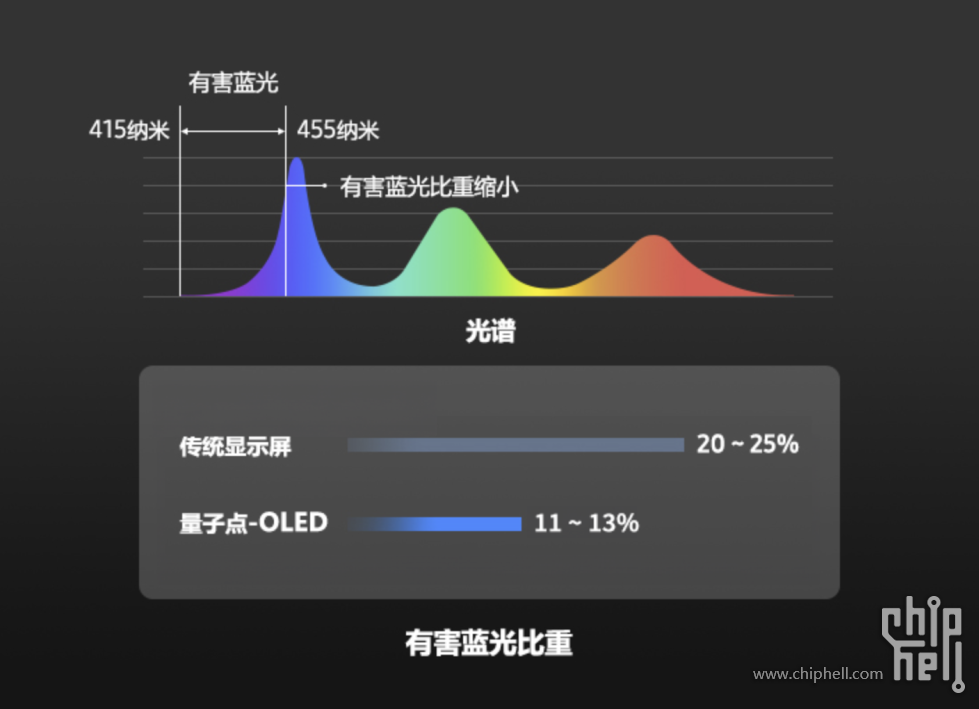

  • 护眼:QD-OLED显示器中有害蓝光的比重与普通 LCD 低40~50%,并且,QD-OLED显示器都是无频闪DC调光,看久了眼睛也不容易疲劳。

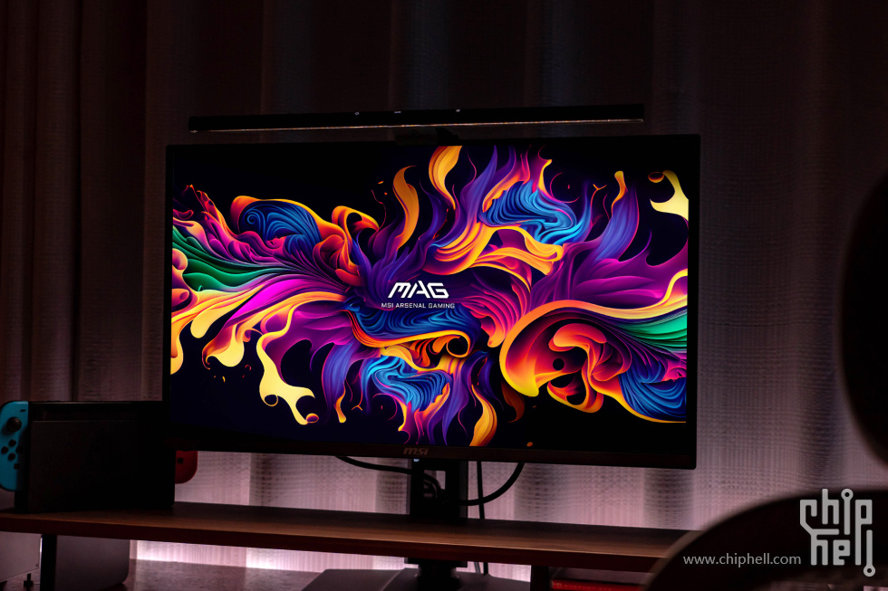

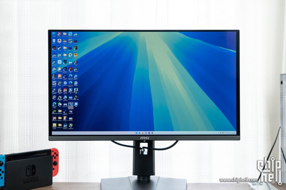

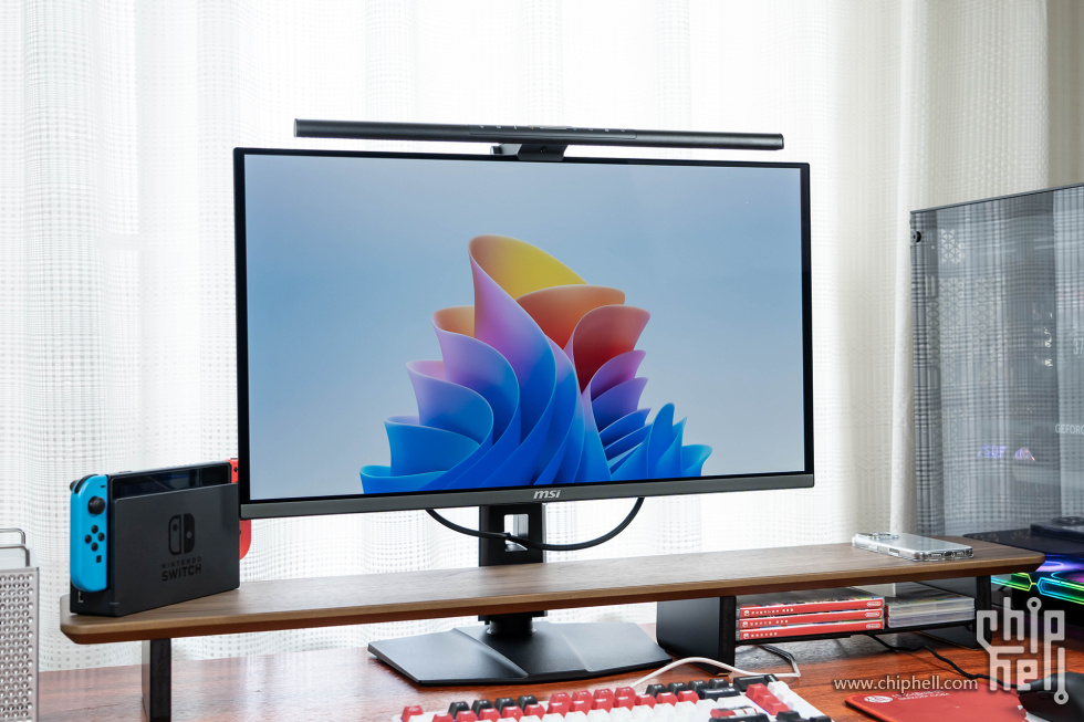

微星MAG 272UP QD-OLED X24在外观设计上延续了MAG系列和微星QD-OLED系列显示器一贯的硬朗风格,尤其背部造型与之前发布的微星QD-OLED显示器272URX、322URX等旗舰机型如出一辙。
屏幕显示区域589.97 x 332.93 mm,上边框黑边宽约7 mm,左右黑框宽约11mm,下边框宽约16mm,虽然算不上极窄边框设计,但在26.5英寸屏幕的衬托下,这个宽度的黑边在日常使用中基本可以忽略不计。
屏幕表面有防眩光涂层,可有效降低眩光反射程度,让我们在玩游戏、看电影时不会受外界光源的影响。

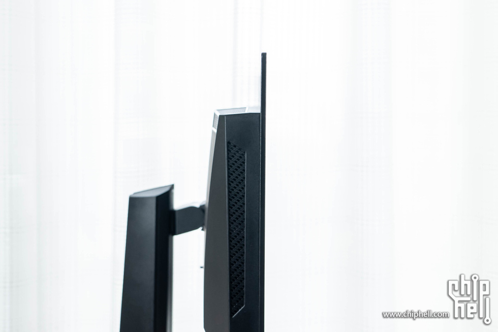

因为无需背光模组的支持,使用QD-OLED面板显示器的一大亮点就是“薄”!微星MAG 272UP QD-OLED X24的屏幕厚度只有约5mm。

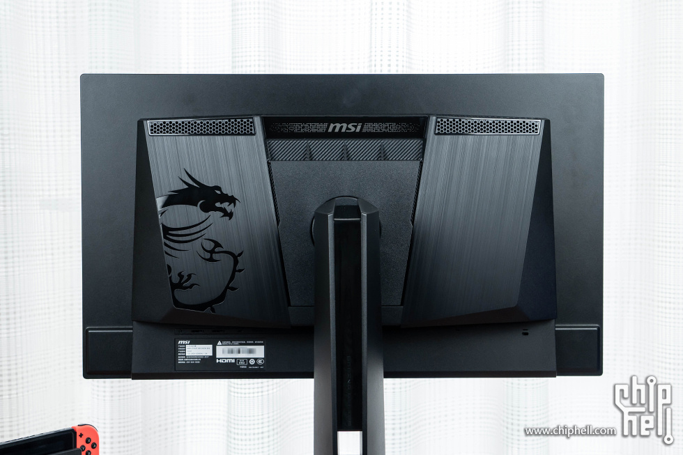

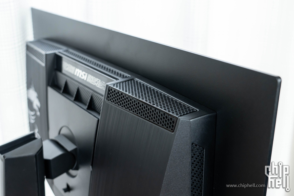

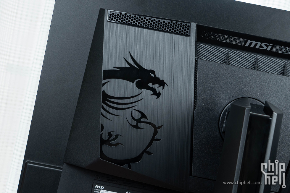

来到显示器的背部,霸气十足的“龙盾局”图案像图腾一样盘踞在显示器的“肩膀”上,辨识度极高;背部的两侧是两块金属拉丝工艺的面板,质感拉满,让微星MAG 272UP QD-OLED X24散发出一股凌厉的电竞气息。
为了解决QD-OLED面板的散热问题,设计师给微星MAG 272UP QD-OLED X24设计了一个“背包”。这个“背包”是一套石墨烯薄膜+定制散热器组成的散热系统,无需风扇即可实现确保高效、安静散热,进而延长QD-OLED面板的使用寿命。

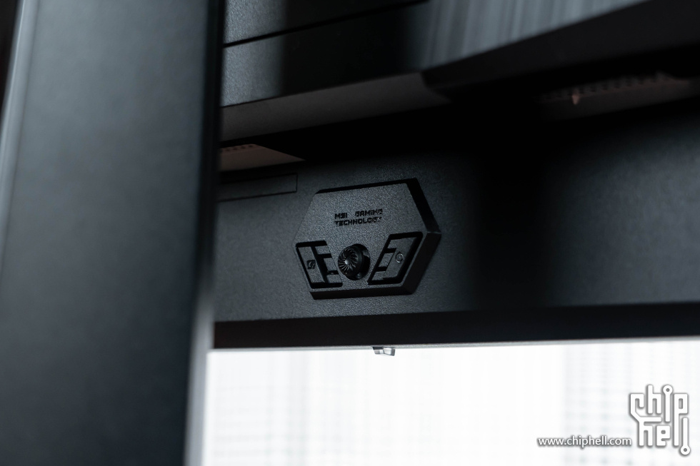

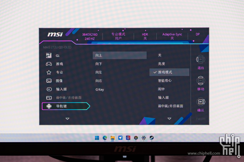

OSD按键被设计在背面底部的中心位置,伸手就能触碰到,操控非常方便。中间是一枚5向操纵杆,单击可呼出OSD菜单,调控相关设置;两侧分别是开关键和用于激活OSD应用程序的宏键。当OSD菜单处于非活动状态时(不单击),上/下/左/右拨动导航键可进入预设功能(在OSD菜单“导航键”内自定义按键功能)。

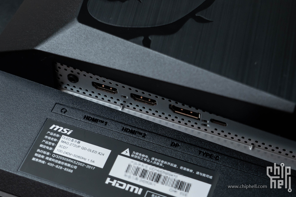

微星MAG 272UP QD-OLED X24有丰富的扩展接口,从左往右依次为:3.5mm音频接口、2个HDMI 2.1接口、DP 1.4a接口、USB Type-C接口。其中,HDMI 2.1提供高达48Gbps满血带宽,可以完美支持PlayStation 5和Xbox Series X等游戏主机在4K分辨率下以120Hz刷新率运行,并支持可变刷新率 (VRR) 和自动低延迟模式 (ALLM) ;Type-C接口支持DP Alt-Mode视频传输,并提供15W的反向供电能力,适用于为手机、平板或小型外设充电。

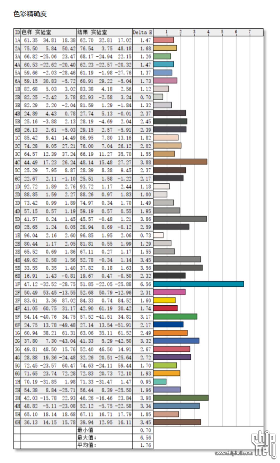

显示器出厂做了色彩校准,官方给出的色域参数是99%的DCI-P3、98%的Adobe RGB和138% 的sRGB。为了印证数据的准确性,我使用红蜘蛛对微星MAG 272UP QD-OLED X24进行了分析。结果显示,微星MAG 272UP QD-OLED X24的sRGB色域覆盖突破了100%,DCI-P3色域覆盖为98%,Adobe RGB色域覆盖为97%,与官方数据基本吻合。
一台显示器的显示效果除了受色域覆盖(色彩丰富程度)的影响,还受色彩还原精准度的影响,衡量标准用ΔE表示,数值越小表示显示器对该颜色的还原越精准,当ΔE<2时,就已经达到专业设计显示器的标准。微星MAG 272UP QD-OLED X24的色准出乎意料的好,48色ΔE平均值1.76。

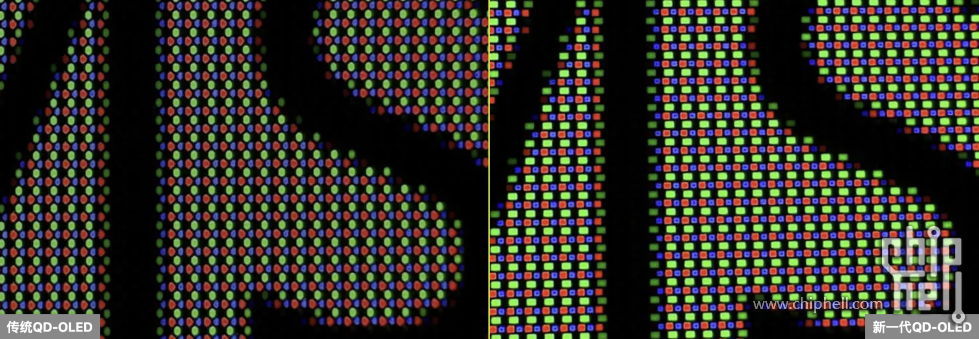

值得一提的是,早期的OLED显示器由于其特殊的子像素排列方式,在显示Windows桌面等静态文本内容时,有时会出现边缘彩边或清晰度欠佳的问题。第四代QD-OLED面板针对此问题对子像素排列进行了改进,为用户提供更清晰的图像、更精细的细节和更清晰的文字显示。

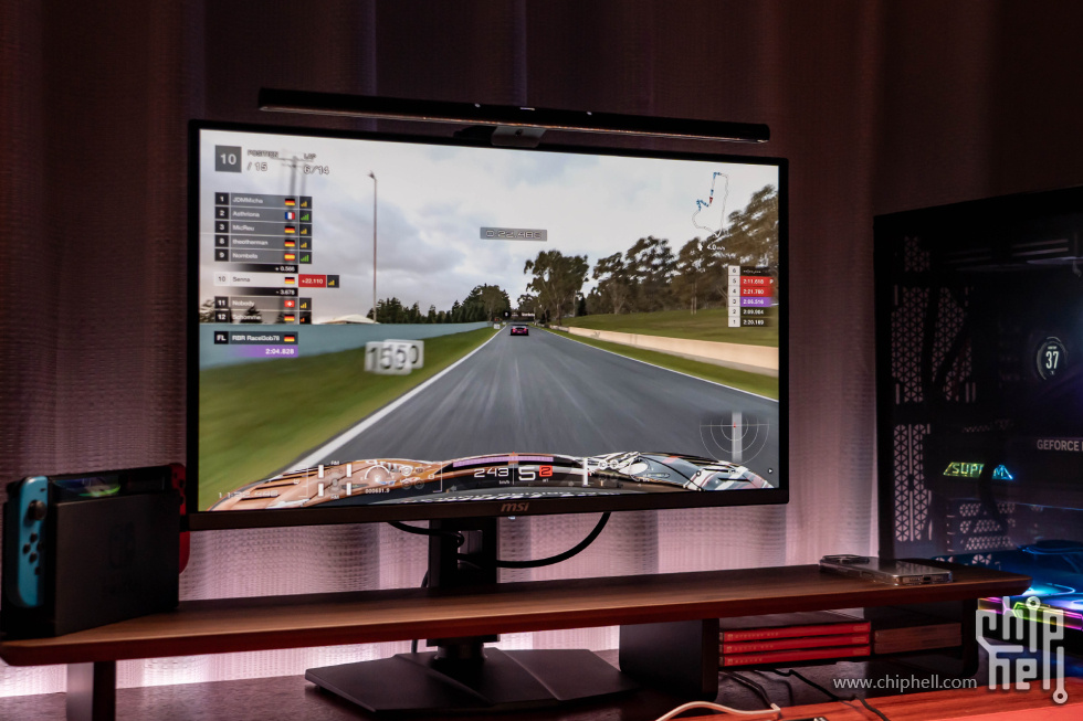

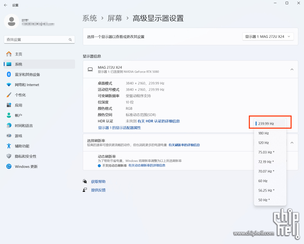

240Hz刷新率和0.03ms (GTG)响应时间,还支持AMD FreeSync技术、VRR技术以及ALLM自动低延迟模式,可有效减少游戏画面的延迟和撕裂问题,这些优势注定微星MAG 272UP QD-OLED X24会是一台出色的电竞游戏显示器,尤其适合射击、格斗、竞速等快节奏类型的游戏。
(1)刷新率
刷新率表示屏幕每秒刷新画面的次数,微星MAG 272UP QD-OLED X24屏幕刷新率最高240Hz,也就意味着每秒能刷新240张新画面。刷新率越高,画面感官就越顺滑,这就是为什么很多人用了高刷新率显示器后就再也用不回60Hz刷新率的主要原因。
这里科普一条小常识,玩家体验的游戏帧数受显示器刷新率限制。如果游戏内显示帧数是240 FPS,但你的显示器刷新率只有60Hz,你的游戏只能体验60 FPS的流畅度。所以,如果你想让游戏玩着更流畅,升级电脑硬件配置的同时也不要忘记换台高刷显示器。

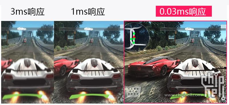

微星MAG 272UP QD-OLED X24的屏幕响应时间是0.03ms(GTG),指的是显示器对输入信号的反应速度,响应时间过长,在高速移动的场景中画面会出现拖尾、断层现象。
对普通玩家来说,响应时间的影响貌似没有那么明显,但对于FPS类、竞速类游戏的职业选手和高端局玩家来说,毫厘之间即可决定游戏胜负。晕3D、晕竞技的小伙伴也可以尝试使用高刷显示器,可能会有意想不到的效果哟。

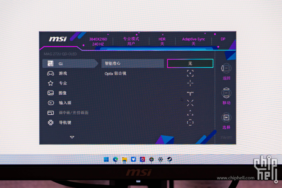

(3)游戏辅助

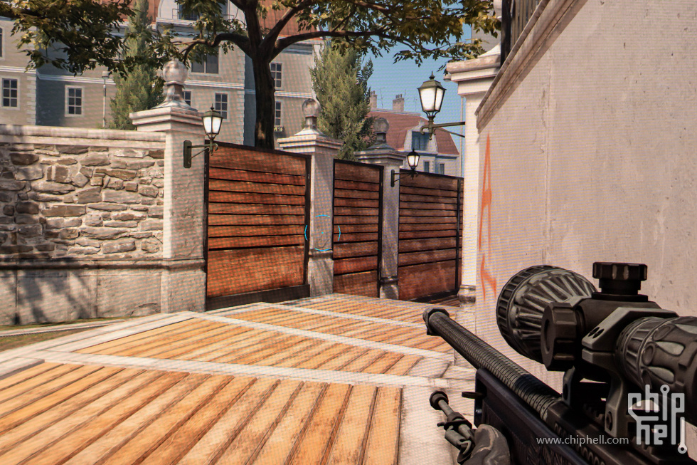

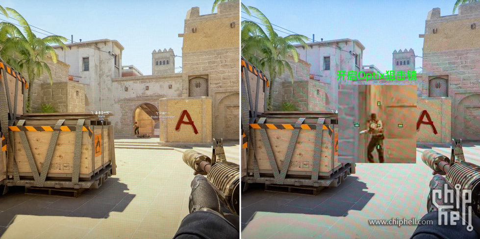

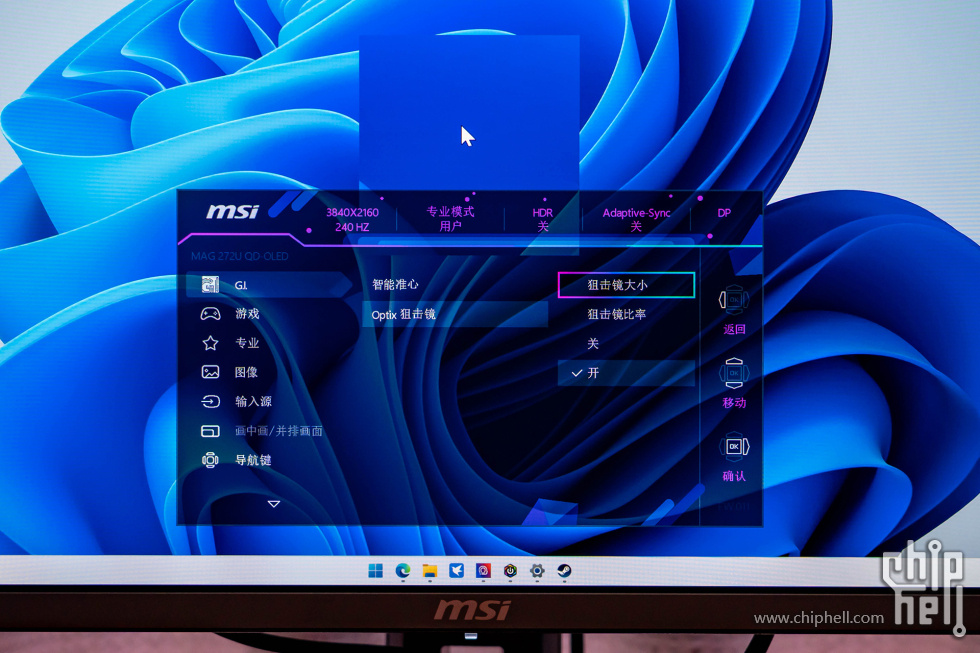

在OSD菜单中开启智能准心功能,屏幕会出现一个准星,玩家在瞄准目标时,准心会根据背景颜色自动改变颜色,这样更容易瞄准目标。这项功能在射击类游戏中尤为实用,简直就是物理外G般的存在,而且没有任何封号风险。
在智能准心的下面是Optix狙击镜功能,开启功能后,屏幕中心位置会有一个放大区域(放大倍数可调控),同样是射击类游戏的“利器”。

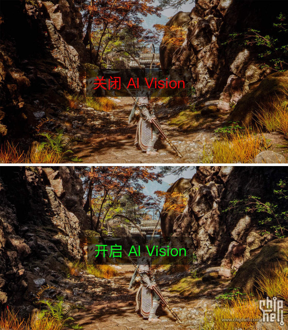

在OSD菜单中的AI VISION功能可以增强画面的整体亮度和色彩饱和度,尤其在玩暗黑风格游戏时,画面清晰度和细节的丰富度会有质的提升。这些辅助功能的实用性因人而异吧,AI Vision这类增强暗部细节的功能可能会受到一些追求“原汁原味”或公平竞赛的玩家的质疑,但对于另一些玩家而言则是实用的辅助。
(4)游戏体验

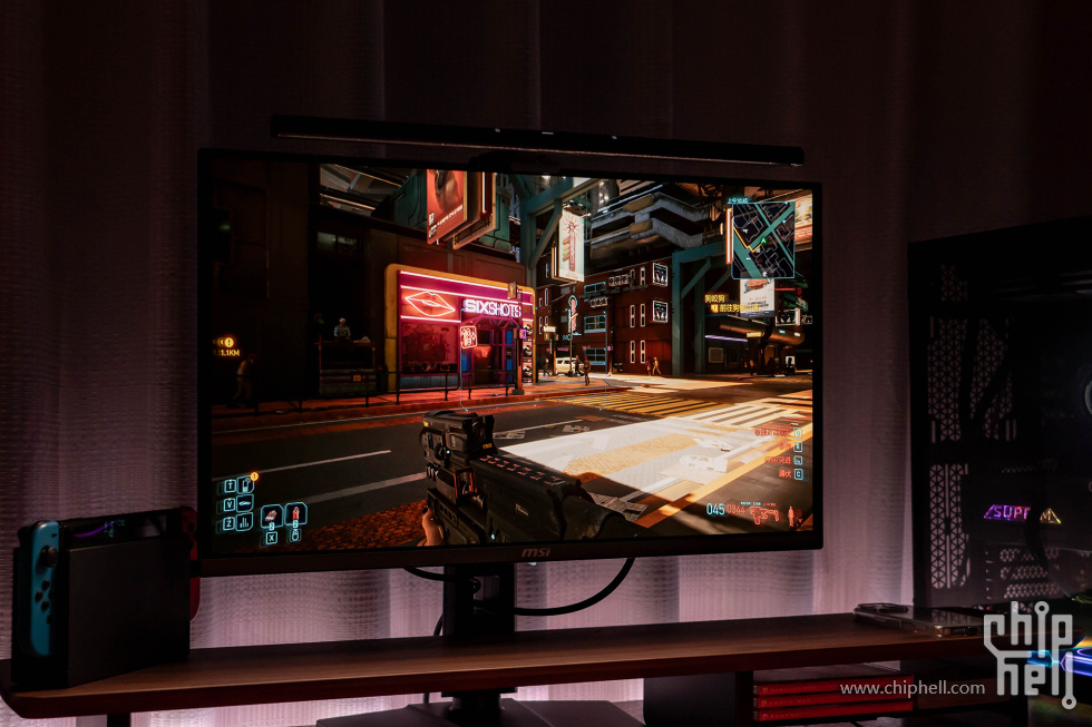

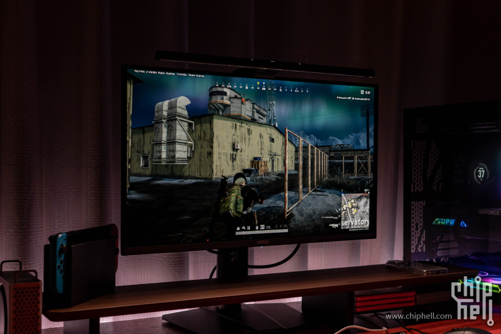

之前用60Hz显示器玩《CS2》和《PUBG》时总感觉动态画面卡卡的不跟手,非常别扭;使用240Hz刷新率的微星MAG 272UP QD-OLED X24后,游戏顺滑度较之前有了肉眼可见的提升,瞄准的精准度和跟枪的稳定性和之前完全是两种体验。
像《黑神话:悟空》、《刺客信条》、《荒野大镖客2》这些游戏对刷新率和响应时间的需求没有竞技类游戏那么高,此时我会更注重游戏画质,这也是QD-OLED显示器的强项。在《黑神话:悟空》游戏中,画面清晰有层次感,细节丰富,没有画面撕裂、拖影这些问题,轻松营造更具沉浸式的视觉氛围,畅快淋漓的打斗场景非常爽!

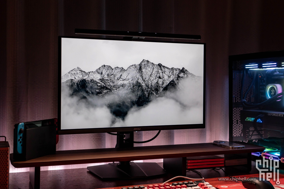

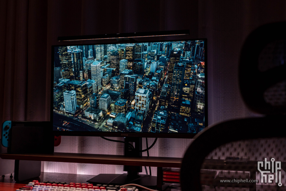

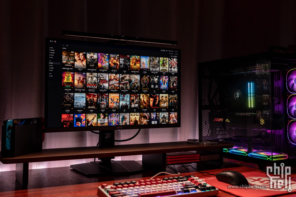

在“战场”之外,得益于QD-OLED面板的纯粹黑位、生动色彩(99% DCI-P3广色域覆盖)以及DisplayHDR True Black 400认证带来的高动态范围,微星MAG 272UP QD-OLED X24也是影音爱好者的观影“利器”。
在《变形金刚》绚丽多彩的打斗场面中,微星MAG 272UP QD-OLED X24所呈现的画面亮部细节突出、暗部深邃而不失层次,不论是人物的微小表情,还是背景的复杂纹理,都能得到自然呈现,并且,它完全没有LCD显示器在显示HDR内容时可能出现的背光溢出或光晕现象,使得电影画面更为纯净,光影效果更加立体。
在《功能熊猫》中,微星MAG 272UP QD-OLED X24所呈现的电影画面清晰、有质感,丰富的色彩以及生动、逼真的光影效果很容易带动我的情绪,我想,这才是电影的意义所在。

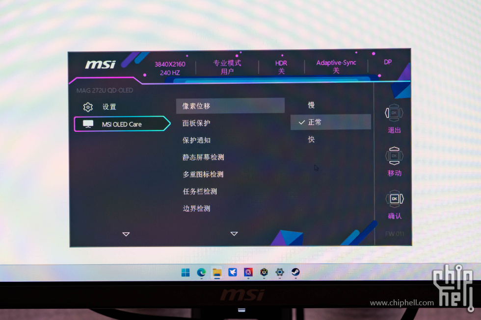

针对烧屏风险,微星MAG 272UP QD-OLED X24配备了周全的MSI OLED Care 2.0防护方案,提供像素位移、面板保护、静态屏幕检测、边界检测、任务栏检测、多标识检测等多项保护优化机制,防止静态图像或元素上长时间停留在屏幕上,并在不使用显示器时调整峰值亮度,大大减少烧屏几率。OLED Care功能默认开启,平时只需要按照使用说明以及提示面板操作即可。
除了软件层面的防护,显示器采用的石墨烯导热膜和定制散热片组成的被动散热系统,通过有效控制面板温度,也在物理层面为延缓OLED老化、降低烧屏风险做出了贡献。除此之外,微星为购买QD-OLED显示器的用户提供长达3年的烧屏保修服务,保修期内符合烧屏条例规定即可享受换机服务。

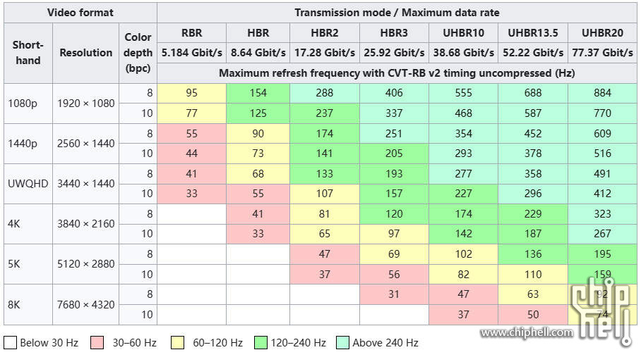

当然,如果您预算充足,可以考虑旗舰机型——微星MPG 272URX QD-OLED,满血版DP2.1 (UHBR20)接口将单通道带宽从8.1Gbps提升至20Gbps,实现了高达80Gbps的总带宽,是DP1.4a(HBR3)的2.5倍,原生支持4K@240Hz而不需要DSC,后续有更大的升级空间。
