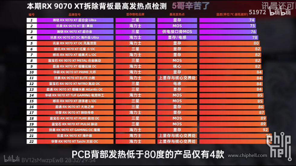

6、7位撼讯黑犬和红魔 用的完全一样的pcb 两个显存温度完全一样 甚至红魔散热更好

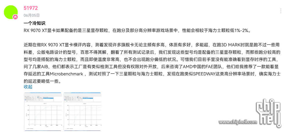

是同频性能高于三星,因为海力士时序低,即使三星超频也不及海力士。

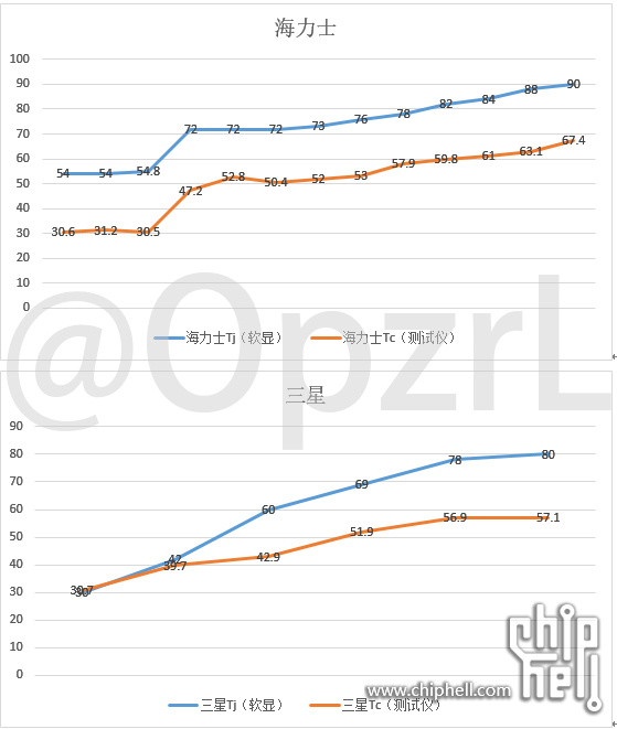

显存温度这事已经分别有热电阻和热成像仪直接测试的帖子和视频了,热电阻那个还有两种显存的对比,没必要纠结的。

CRazy-牛牛 发表于 2025-6-15 09:45
软显温度区别而已,上热成像,大家都一样,。
楼上这个好像就是热成像的结论

kkiller007 发表于 2025-6-15 09:30
6、7位撼讯黑犬和红魔 用的完全一样的pcb 两个显存温度完全一样 甚至红魔散热更好 ...
有认真看过这个视频里关于红魔、暗黑犬的拆解吗?显存不一样,散热用料也不一样,红魔散热用料明显好不少,这才堪堪追平不同显存的差距。
看他前面拆解,讯景雪/黑狼和海外版PCB和散热都一样,就是壳子不同,怎么温度一个最高一个最低?

wangsh 发表于 2025-6-15 14:18
看他前面拆解,讯景雪/黑狼和海外版PCB和散热都一样,就是壳子不同,怎么温度一个最高一个最低? ...
看前面跑分部分 雪黑比海外版风扇策略要更激进

发表于 2025-6-15 16:48 | 显示全部楼层
手里现在有9070XT海外版pro和9070雪狼290,都是三星显存,之前海力士脉动9070XT出掉了
使用下来哪怕是雪狼丐版,三星显存也能稳拉2750,烤鸡装海景房也就77度,而旗舰VC版的海外版pro烤鸡甚至只有68度
至于海力士显存,我反正是不会要的,所谓的ATI吧那个测温度既没有有效的取样数量、也没有合理的检测取样方法,作为已经买了海力士的玩家也算是一个自我心理安慰。
针对于51792的海力士性能更高说法,他的视频里都是不同品牌的对比,其实是有问题的。我手里正好有海外版pro,用全默认测了同样的speedway,对比海外版ultra和凤凰的6450,海外版Pro是6350,差了100分,但是我这里是用9600X测,51792是用9800X3D,对分数也有影响,这1.5%的差异,根本就没有啥实际意义,但是三星低10多度可是有用的多了
发表于 2025-6-15 16:54 来自手机 | 显示全部楼层
使用下来哪怕是雪狼 ...
amd驱动超频页面有个显存时序选项,更改时序设置影响性能么?
发表于 2025-6-15 16:59 | 显示全部楼层
我用的是默认,这样才能进行对比
晚上我有空试试选快定会不会有变化
没看视频?是热成像的结果。
