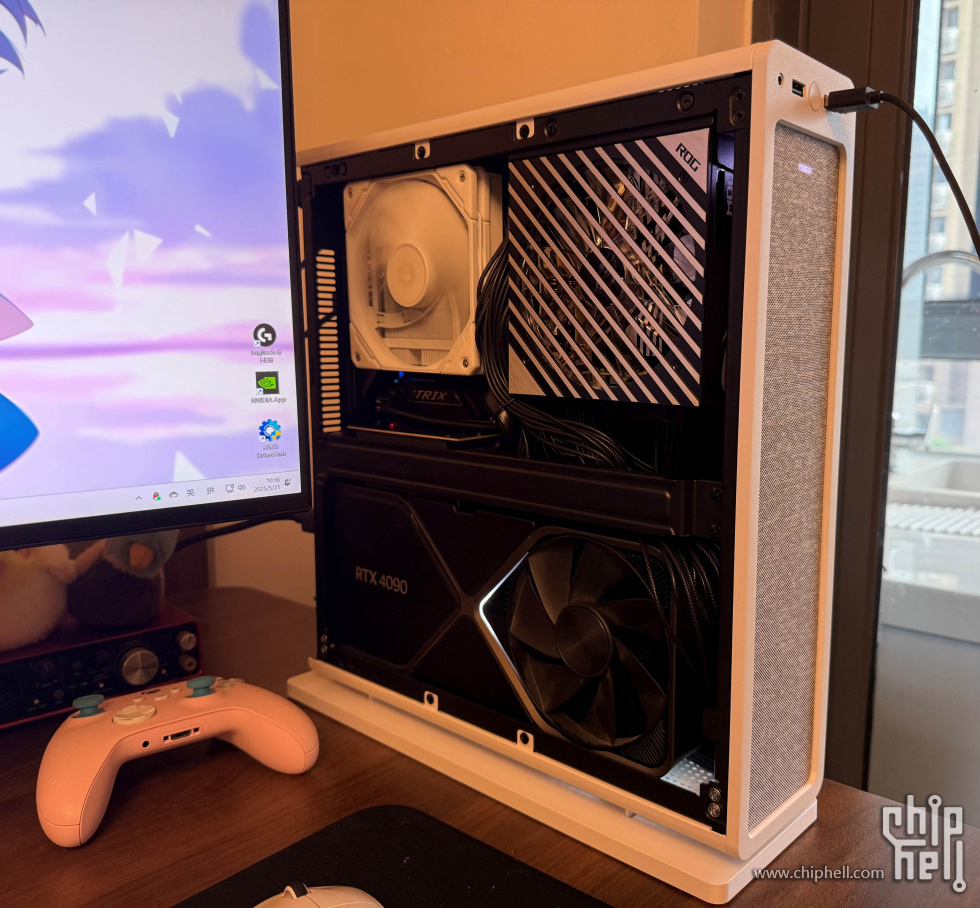

发表于 2025-6-15 20:09 | 显示全部楼层

发表于 2025-6-16 14:51 | 显示全部楼层
EFLXBD 发表于 2025-6-15 20:09
不管是银欣还是小作坊的我都觉得丑了,最后还是选了ridge,最近800块也算价格不错 ...
我装着983和5070fe 感觉显卡才是发热大户,显卡放上面更好点
我用的FD的Define 7C装着13700K+4090FE,游戏的话,显卡核心大概74度左右,你这压得住吗?

发表于 2025-6-18 18:17 | 显示全部楼层
冰汐 发表于 2025-6-16 16:16
我用的FD的Define 7C装着13700K+4090FE,游戏的话,显卡核心大概74度左右,你这压得住吗? ...
显卡还好,cpu有点难,调整之后玩游戏也在80度以上

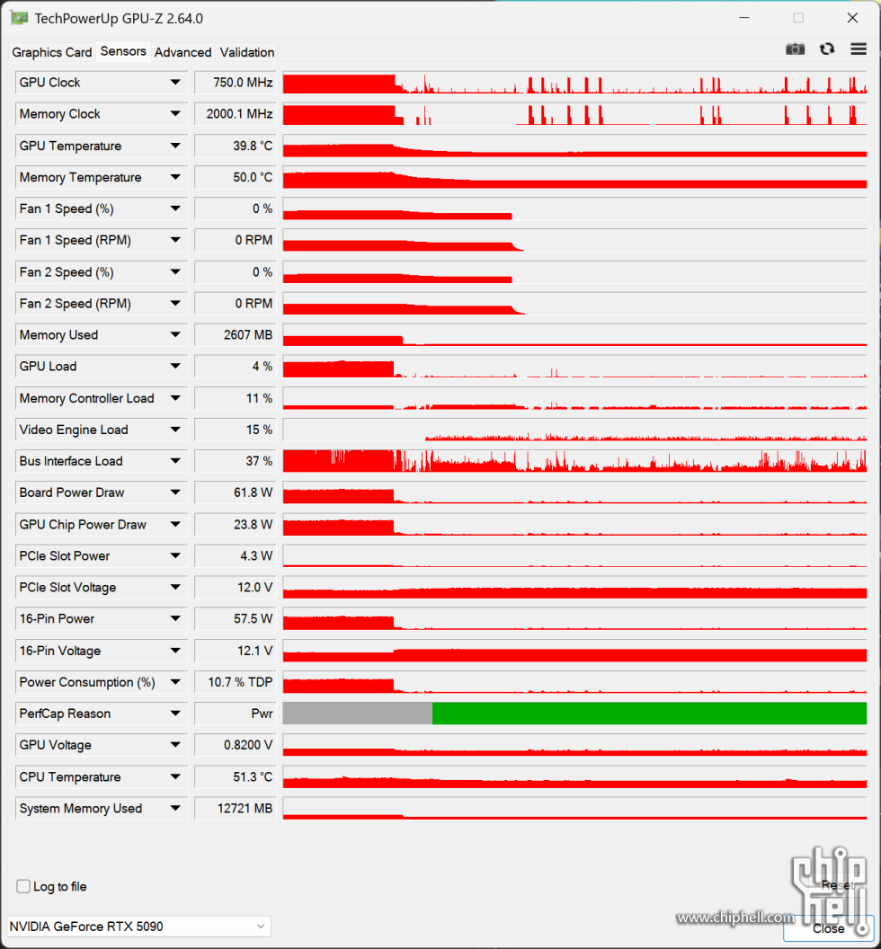

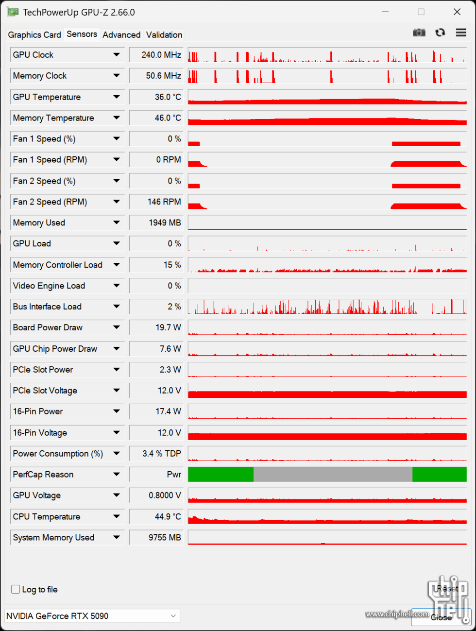

zhensunbin0202 发表于 2025-6-18 18:05
盖上侧板➕10度?这么夸张吗?
再说个事,这个机箱可能是为数不多能让 2 个 14cm 直吹 FE ,减轻待机噪音的
等你拿到卡就知道,待机状况因为散热规模不大,等个 5 分钟哪怕是待机,核心温度都会升到 52c,然后就会启动自身的风扇散热,来回反复,略烦人。
而有那两个机箱风扇,控制到 900rpm 吹,基本没噪音,但是核心就能在低功耗时控制在 38c 左右,基本上只要不是玩游戏,风扇都不会转,也就不会来回引起风扇启停。
