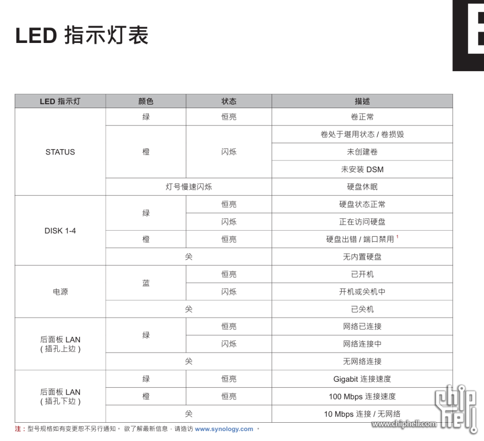

status持续闪绿灯,其它灯都不亮
风扇一直处于启动停止的循环状态
是不是电源坏了
客服说系统坏了
因为是raid0,所有数据估计都没了,有办法恢复吗?
如果插入一个新硬盘重新做系统,能把前面的硬盘插进去恢复数据吗

绿慢闪烁,按道理是硬盘休眠,我把电源拔了重插也还是这样

拔了所有硬盘开机风扇就正常转了,电源灯亮,Status绿灯闪烁,还有报警声,看群晖官网的文档意思是机器主板没问题。
后来发现插上硬盘的状态下电源灯会闪烁,不知道是不是电源适配器的问题。
发表于 2025-6-16 11:21 | 显示全部楼层
我当时是拔掉所有硬盘是会有正常开机的提示音的,但是因为没有查硬盘所以进不了系统,但是插上硬盘就带不起来,典型的症状是背部风扇不停地启停,应该是电源功率不够,没法同时带起硬盘和风扇。
上面贴的官方的指示灯说明可以参考,但是我觉得它写得不全。
楼主可以试试淘宝上买个7天无理由退货的电源适配器试一下,如果不行再退掉考虑修主板,我当时就是这么打算的,不过最后电源来了就顺利启动了。
