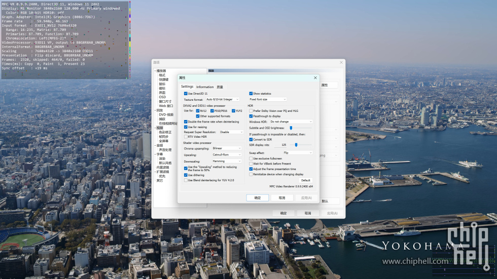

如题,我的电脑配置为i9-13950HX+RTX4000ada laptop显卡,使用最新MPC-HC播放器(LAV filters解码 + MPC Video Renderer渲染)在打开硬解的情况下播放8k 60fps实际只有20-30fps左右。各位使用13代酷睿笔电的用户有遇到这种情况吗?究竟是intel驱动问题还是播放器(解码器&渲染器)问题呢?

MPC Video Renderer 这玩意对核显高分辨率没有优化,性能一般。别跟它死磕了。

 楼主| 发表于 2025-6-16 10:57 | 显示全部楼层

我现在没有什么好的选择,我这边HDR片源比较多,MPC渲染器设置里能自动切换HDR很好用。**也用了hdr效果差不能直通屏幕,换渲染器就会遇到我第一个帖子发现的问题掉帧。MPC-HC用十多年了习惯了不好改。发第二个帖子主要是问问用MPC-HC的英特尔核显用户有没有同样的问题而已

我试过了,浏览器和win11自带播放器都没问题,就MPC-HC和**(lav+MPC渲染器)有这问题。现在搞不明白是intel驱动的锅还是MPC的锅,又或者win11的dx11、DXVA2的锅,搞得现在很懵。MPC-HC我用了快十多年了,MPC渲染器的自动开关HDR也很方便,真的不想换

你这叫混合硬解,解码完不交给显卡渲染,非要指定另一个渲染器,不卡才怪。
你现在设置的还算不怎么消耗资源的,你用MADVR连4080都不一定能流畅。
要么解码完交给显卡驱动渲染,要么找一个支持独显加速的渲染器再上一个4080以上的独显。没有别的办法。

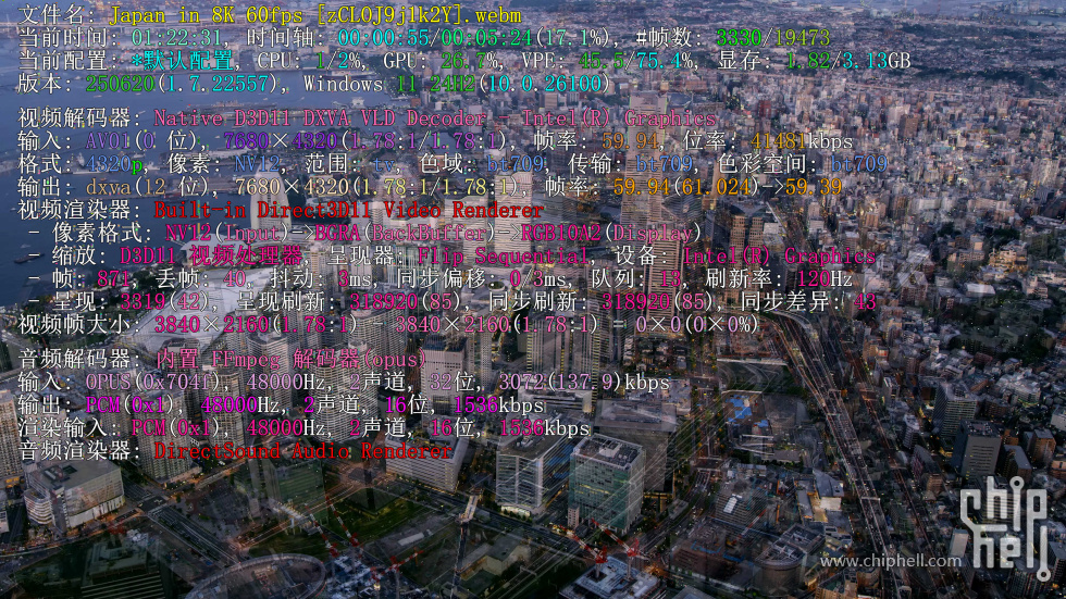

他设置**有问题;本本测试(13900HX),Intel核显解码8k 60fps视频正常;
个人觉得是解码器的问题。

刚重新用p-o-t D3D11播放,基本满帧,白天不清楚是什么情况掉帧严重
MPC-BE + MPCVR渲染器(D3D11),掉帧严重。
